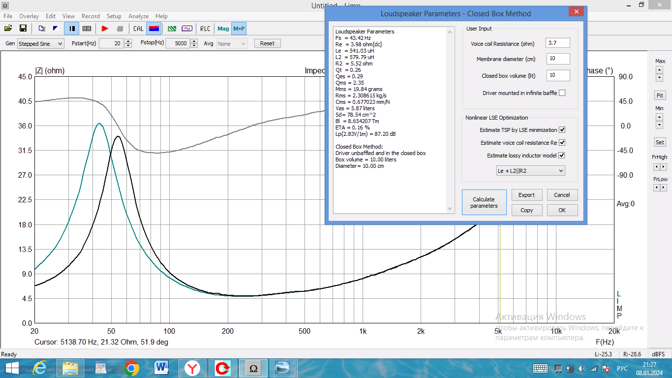

Снимите, пожалуйста, параметры ТС в воздухе и в ЗЯ 10 литров, плотно закрыв ФИ, без резистора. Спикершоп против такого набора параметров.
замер с зя 10л
почистил вч.пик корявый от замера на розовом щуме побыстрому
6,162
4,623
187
50
Видите. как пляшут человечки цифры. Ну ничего. 10 литров, 0,58 полная добротность в ящике пока оптимальная подготовка для добавления ФИ. Вот только частота настройки ФИ нужна пониже: 32 Гц.
Но уже лучше! И - ближе к другому, к 3 кГц. Эх, раз...
В любом случае делить будем на 5 кГц или около того.

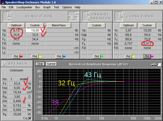

Эти данные Спикершоп подтверждает: ввёл ему половину, вторая половина, посчитанная программой, совпала. Вот что получается по последним данным в 10 литрах:
Полная добротность должна быть догнана резистором до 0,48 в воздухе, или же до 0,58 - в ЗЯ. Оптимальными программа считает 9,2 литра и настройку на 35 Гц - очень близко! Расчетная величина добавочного резистора равна 4 Ома ровно. При таком номинале электрическая добротность возрастает с 0,29 до 0,6, а полная - с 0,26 до 0,48 на воздухе, и до 0,57 - в ЗЯ 10 литров. Настройки ФИ на 43 Гц даёт явный горб 50 Гц, точно как здесь #146 Там же видно и пытающийся вылезть горб 29 Гц (-6дБ от НЧ полки) - основной продольный резонанс комнаты, ахтунг.
Итак, если 30 Гц интересуют: 10 литров, +4 Ома, настройка ФИ на 32 Гц. Уровень басовой полки получим всего около... 79дБ/Вт! Мало, это - расплата за низкую граничную частоту.
Если 30 Гц вредны, то - урезаем чистый внутренний объем до 6 литров, резистор нужен меньше - только 2,2 Ома (средняя отдача - выше), настройка ФИ на 43 Гц. Уровень басовой полки получим около 81дБ/Вт. Защита от гула на 29 Гц гарантирована:
Последний вариант мне больше по душе.

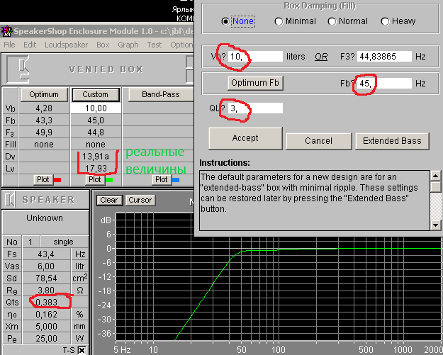

А ишшо в 6 литрах для 43 Гц настройки и минимальной площади ФИ 13 см кв. прога хочет длину ФИ... 34 см! Опа. Так что... уменьшаем басовые хотелки и резистор последовательно с динамиком (и повышаем отдачу), настраиваем ФИ в 6 литров выше? Нет, короче 34 см не получается никак((
Есть вариант: ФИ с добротностью корпуса всего 3 единицы.
При полной добротности на воздухе 0,383 , в 10 литрах, при настройке ФИ на 45 Гц получаем 14 см кв. площади и 18 см длины порта, 45 Гц по -3дБ, 38 Гц по -6дБ и 30 Гц (резонанс) по -15дБ. Но - кто и как настроит добротность корпуса?
Кстати, какие размеры ФИ сейчас?

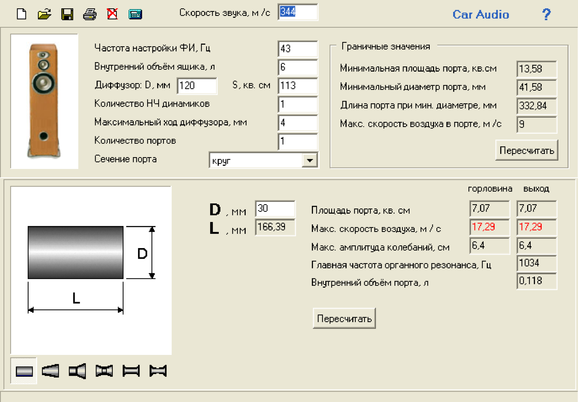

Вас на мякине не проведёшь. _hm_
Это всё икается слишком низкая добротность при малюсеньком диаметре.
Лишнее подтверждение того что лучшее - враг хорошего.
НО. Возможности ящика 12 литров всяко больше, чем 6 литров. И размеры для удобного размещения динамиков и даже длинную трубу можно разместить, свернув её внутри.
Но учитывая что динамик маленький и воздуха он будет толкать не так много, можно взять не стандартную трубу-каналью наружным диаметром 50 мм снаружи и 47 мм внутри, а трубы-картон чего-то на них было намотано диаметром 30 мм (куда-то переложил, искать долго). Вот что получается, грубо.
166 мм - вполне реально для ящика 12 литров.
А если попыхтеть, можно и щель сделать, опять ящик позволяет.
Скорость завышена? _scare
Это больше страшилки. При такой громкости шипение воздуха будет заглушено музоном.

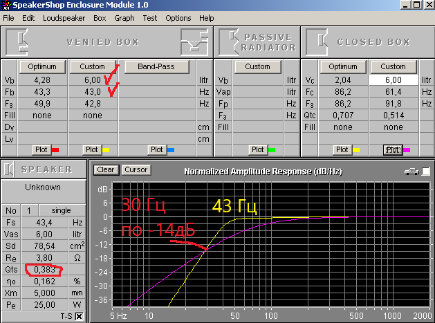

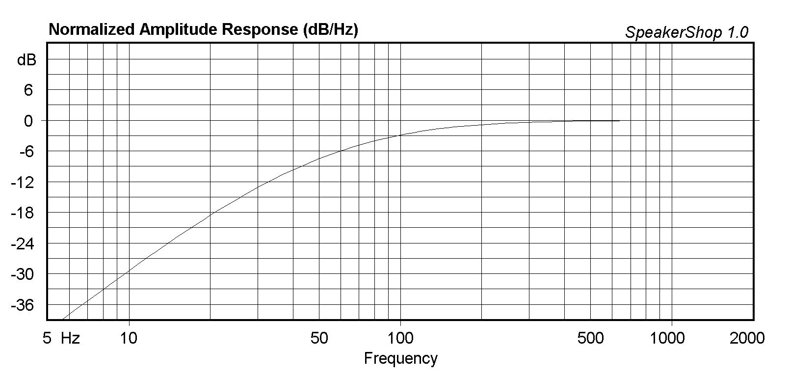

Николай! Не сомневаюсь, что Вы сделаете хоть в 6 литрах, хоть в 10-ти. Но я опять влез и предлагаю простой реализуемый вариант. Стремление ставить последовательно резисторы побольше, считаю неразумным.
Можно ещё проще - ЗЯ. Причем что 2 литра, что 12 литров, разница будет самая минимальная. Если взять ваши цифры с добротностью 0,383 получим это:
Получаем 60 Гц по -6 дБ (для сравнения - это как 10МАС-1М), мало того, будет и 50 и 40 Гц, ну чуть пониже уровнем.
Надо послушать (я уже советовал выше, но ответа не получил), может понравится. А с учетом комнатных резонансов, если повезёт, результат будет ещё лучше.
Приветствую!
Встроенный фи ш-10см,в-1.5см,д-11см.
Добавочный кожух 10/1,5/8 см
Диаметр диф.10см,Макс ход 10мм.
Я думаю нужно попробовать оба варианта,с 43 гц проблем не будет,а вот с 32 придется пострадать.
Николай,вы вставили в программу Re 3.8,это сопротивление голого динамика,у него Qts 0.26.
а для Qts 0.38 Re будет 3.8+2.2=6ом
Я так думаю, нужно снять параметры с 2.2 и 5 ом в ЗЯ.потом уже думать что да как.
Ага. В параметрах ТС сопротивление ЗК постоянному току не вспоминается, оно уже заложено в электрической добротности. Спикершоп использует его лишь для расчета цепи Цобеля, есть дополнительный экран в Спикершопе.
И снять, с 5 см перед динамиком, и послушать. Кстати, алюминиевые рупорные ВЧ не вызывают неприятия на негромкой музыке при работе через один конденсатор мкФ так 4,7?

замер ТС нч в зя 10л
Таким образом, ТС полученные добавочной массой и установкой в ЗЯ, заметно не совпадают.
АЧХ зя 10л с 5см нч+5ом
Вижу несовпадение с данными ТС. По ТС в 10 литров резонансная частота 56 Гц, добротность 0,54 = -5дБ на 56 Гц. По АЧХ есть максимум -2дБ, или 0,8! Покажите в 1/9 октавы, вдруг программа слизала завал, и дайте 2дБ/клеточку по вертикали, плиз! Сейчас АЧХ близка к идеальной для... ЗЯ.

Если резонансная 56 Гц, то уровень -1,5 дБ, соответствует добротности 0,85. Такой же добротности соответствует и горбик на 90 Гц. Я склонен верить АЧХ, тогда ТС по каким-то причинам даёт заниженную добротность.
Если это так, то резистор надо уменьшать даже для ЗЯ.
