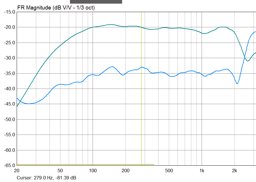

Не хотел писать, ибо пишу против шерсти, а это не любит никто.
Посмотрев по диагонали эти графики я нашёл подтверждение тому что до этого сильно подозревал, хотел предотвратить, а сейчас убедился.
Измерения недостоверны.
Вывод сделан на основании очень большой разницы между поставленным по тестеру активным сопротивлением 8,6 ом и измеренным программой 9,5 ом. Наконец-то поставлениы галочки, прошёл всего год. Разница очень велика. Значит врёт или тестер или LIMP.
Что я сделал бы в данном случае. Поискал (у меня есть) точные резисторы с сопротивлением около 4...12 ом. На самый худой конец несколько точностью 5%, хоть так. Если врёт тестер, значит наплевать на него и забыть. Я с самого начала писал, что надо доверить определение программе. Если врёт программа, то...
Точнее говоря, программа врать не может, как и закон Ома. Ошибки оператора - неверно собрана схема, неверно указан в программе номинал эталонного резистора, слишком мал его номинал и пр. Надо искать ошибку "у себя". В теме о программе я недаром уделил внимание проверкам и калибровкам - надо убедиться что инструмент не врёт. Это сделано не было, сейчас - расплата за спешку. Фундамент был построен на песке и сейчас здание рушится.
Итак, что я могу предложить в данной ситуации.
Программу удалить, схему растоптать и выкинуть, меня обругать.
Делать как есть, на слух, добиваясь нужного баса последовательным резистором и гробя отдачу. так будет быстрее.
Затем взять любую пищалку и подключить её на слух. Всё просто и быстро.

Низкая добротность исходного динамика 0,24...0,26, кажется, фейк. В чём мы можем быть более-менее уверены? а) в частотах резонанса в воздухе и в ЗЯ 10 литров (не в 12!), отсюда имеем эквивалентный объем. Он равен 5 литров! б) в ходе АЧХ оформления ЗЯ, так как самый корявый мик не даст резких перепадов, подобных завалу ЗЯ ниже резонанса (сейчас есть ровно -12дБ/октаву вниз). Исходя из этого, мы можем настроить что ЗЯ, что ФИ... базируясь на АЧХ и регулируя электрическую добротность добавочным резистором!
Для увеличения точности нахождения резонансной частоты зайдите в настройки измерения ЛИМПа и поставьте ему шаг 1/48 октавы вместо 1/24, а верхнюю частоту урежьте до 1 кГц. Будет и точнее, и быстрее.

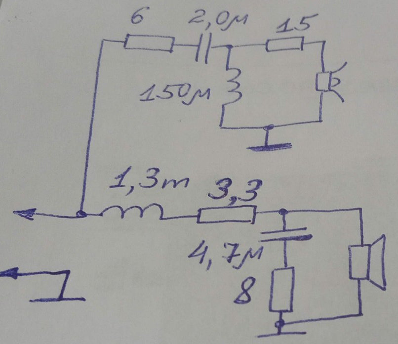

вот замер резистора 2.2 ом 5проц
Низкая добротность исходного динамика 0,24...0,26, кажется, фейк. В чём мы можем быть более-менее уверены? а) в частотах резонанса в воздухе и в ЗЯ 10 литров (не в 12!), отсюда имеем эквивалентный объем. б) в ходе АЧХ оформления ЗЯ, так как самый корявый мик не даст резких перепадов, подобных завалу ЗЯ ниже резонанса (сейчас есть ровно -12дБ/октаву вниз). Исходя из этого, мы можем настроить что ЗЯ, что ФИ... базируясь на АЧХ и регулируя электрическую добротность добавочным резистором!

Проверил мультиметр тем же сопротивлением 2.2ом.он тоже показывает 2.1ом.
Хорошая точность. Если пишут точность 5% это значит что обычно она выше, а сколько - неизвестно. Линия горизонтальная, так и должно быть.
Относительно замены эталонного единственного резистора в схеме.
Лучше если он 20...30 ом что близко к измеряемым величинам. Но автор, если НЕТ усилителя, советует ставить 100 ом потому что выход звуковой карты без усилителя хорошо будет работать на 100 ом и в принципе, есть шанс, что не потянет 20...30 ом, поэтому автор программы подстраховался.
Если ваш выход карты тянет, не надо трогать. И не имеет значения абсолютный номинал т. е. не надо именно и точно 24 ом или 56 ом, но надо измерить конкретный номинал поточнее, жалательно до ома - пусть будет измеренно 23 или 28 ом вот так и надо указать в окне программы, это эталон по которому программа считает.
2,2 ом - неплохо, но лучше бы измерить несколько штук 4...12 ом чтобы убедиться. Почему? Контакт между щупами прибора и измеряемой деталью - это сотые-десятые доли Ома, процент его влияния будет ниже.
Но это я уже скатываюсь в перфекционизм.
Поэтому (моё дело предложить, Ваше дело - отказаться) надо заново измерить голый динамик в руках с поставленными галочками. Перед этим убедиться что при замыкании щупов LIMP сопротивление будет 0,2 ом и менее.
Мы получим новую добротность (ещё частоту, но на разницу в десятках - плевать). Вот она сильно интересует - действительно она 0,23 или нет. Это ВАЖНО. Затем надо повторить опыт с доп. резистором для получения Qts=0,36...0,4 интересно это будет те же 2,2 ом или нет.
Это делается за несколько минут.
Затем очень желательно поставить динамик в ящик. 12 литров - это внутренний объём, не внешний, я не попутал? И узнать Vas динамика без резистора.
Дело в том что надо быть уверенным в фундаменте. Дальнейший расчет можно проводить в симуляторе не прикладая рук.
Показания тестера зависят от контактов и внутри него и его щупов, они нестабильны. Но даже так трудно объяснить разницу в целый Ом - в данном случае это много. Поскольку мы уже запутались, лучше проделать процедуры которые я только что написал выше.
Так мы подтвердим предыдущие расчеты или подкорректируем их.

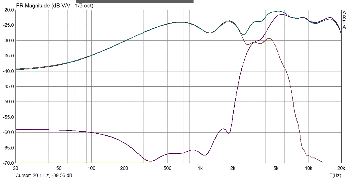

Некоторыми методами шаманства вышел на следующие параметры ТС:
Vэкв = 5 литров;
Qп = 0,36...0,4;
Mms = 23 грамма;
Fs = 44 Гц.
А что скажет товарищ Спикершопов?
Он докладывает, что , при нашаманенных параметрах ТС, в 10 литрах ЗЯ достаточно всего 2,7 Ом добавочного резистора для получения полной добротности 0,72 и 51Гц по -3дБ.
Или же 1,5 Ома добавочного резистора для ФИ с настройкой 34 Гц и полосой 33 Гц по -3дБ.
Усреднением с предыдущими ТС* получаем 4 Ома для ЗЯ и 2 Ома для ФИ с низкой настройкой 34 Гц, оба в 10 литрах.

Разобрал шнур, резистор стоит млт1 12R квА4.точность его определить не могу.может из-за этого вся свистопляска?хотя тестер показывает 12.1 ом.
Совсем запутался.
Подскажите какой точный резисто лучше,из советских, может найду в закромах

Попробую сейчас с 4 ом.давайте пока на зя остановимся.на фи нужно накладку делать.

Без гарантий, полярность по микрофону.
Благодарю, попробую.вопрос по фвч,рез 6ом, конденсатор 2мф? Катушка 150 чего?микро Г-н?
Всё - да! Резистор 3.3 Ома плюс активное сопротивление катушки ФНЧ дадут 4 Ома, схема для ЗЯ.

Я так понимаю на фнч сопротивление катушка и резистор в сумме должны быть 4ом?
Без гарантий, полярность по микрофону. Раздел на 4,5 кГц, использую дикое превышение уровня пищалки над НЧ, делаю раздел менее чем на октаву выше резонансной частоты, которая 3 кГц.
детали максимально близко к номиналу
26,198
12,161
Такая жутко ровная басовая и сч полка подсказывает, что сводится все на паре см от динамиков. Что сильно неправильно.

26,198
12,161
Александр,это ближнее поле.сводить будем на 50см по центру между динамиками
Куда полезнее ставить микрофон в стороне от колонки, угол 30-40 . Потому как нормальные колонки ставятся параллельно, а слушаются в треугольнике между.
Превосходно! Стык сложился! Есть +6дБ на стыке, есть небольшое превышение уровня полки ВЧ - на 3дБ, есть лишний уровень 5...6 кГц от ВЧ полосы, что легко исправимо. Вы круто использовали возможность Арты работать с малым временнЫм окном: на графике выше 1 кГц - без отражений и всё точно с точностью до микрофона и его файла коррекции (а как с этим?).
Однако, мы не видим - а как средний уровень, который сейчас идёт по линии -26дБ, соотносится с уровнем мидбаса и баса? Снимите АЧХ с 50 см с временнЫм окном хотя бы 20 мс.
2.png - это с 5 см. На резонансной частоте 56 Гц имеем -5...5,5дБ, или добротность ЗЯ 0,55 штук, мало для ЗЯ и хорошо для ФИ с максимальной полосой вниз.
Поменяйте в фильтре местами резисторы 6 и 8 Ом
Посмотреть вложение 83077 - это с 5 см. На резонансной частоте 56 Гц имеем -5...5,5дБ, или добротность ЗЯ 0,55 штук, мало для ЗЯ и хорошо для ФИ с максимальной полосой вниз.
Поменяйте в фильтре местами резисторы 6 и 8 Ом, без шуток. Жду...

Какие конденсаторы имеете под рукой? попробуйте 2 мкФ заменить на 1,5 мкФ.
После замены сразу пробуйте уменьшить 15 Ом до 12 Ом
