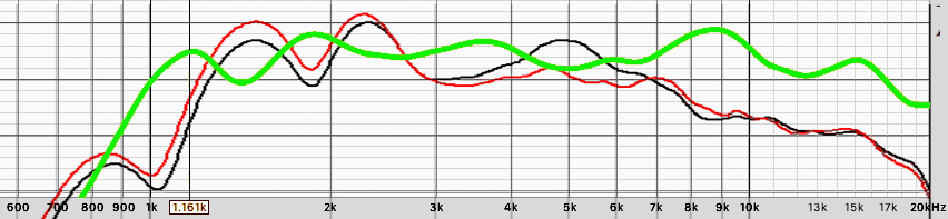

приветствую!замер 2гд36 после центровки. на картонке с 30см.красный с вашим файлом.черный без
Не считая двугорбости вместо одного пика на частоте механического резонанса (это - проблемы динамика, не микрофона) - похоже на правду, причём красный ближе.
дин без колпачка.в лимпе тоже два горба.синий без колпака.черный с ваткой

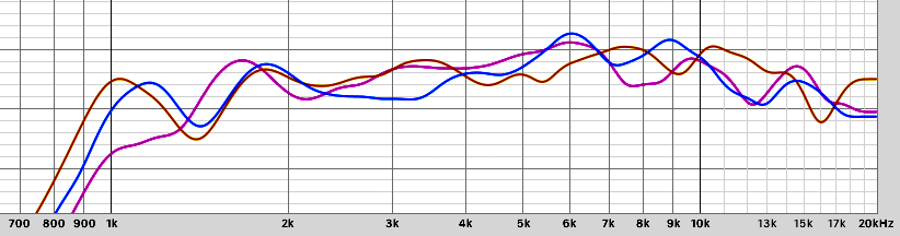

тоже самое с ваткой вместо колпачка
чуть подшаманил. красный с коррекцией

В Арте есть функция Копи, сохраняющая в файл только график, который можно подписать, пользуйтесь. Неплохо для "из того, что было"! Но есть вопросы. Высоких не мало на слух? АЧХ - с файлом коррекции от КСВ?
Подозреваю, что у Вас есть небольшие ошибки уровня или места микрофона при измерении тройки АЧХ, поскольну сумма должна была совпасть с ВЧ полосой выше 10 кГц.
вот что было
ши грубоватое.слышно на розовом шуме.высоких можно добавить.с коррекцией

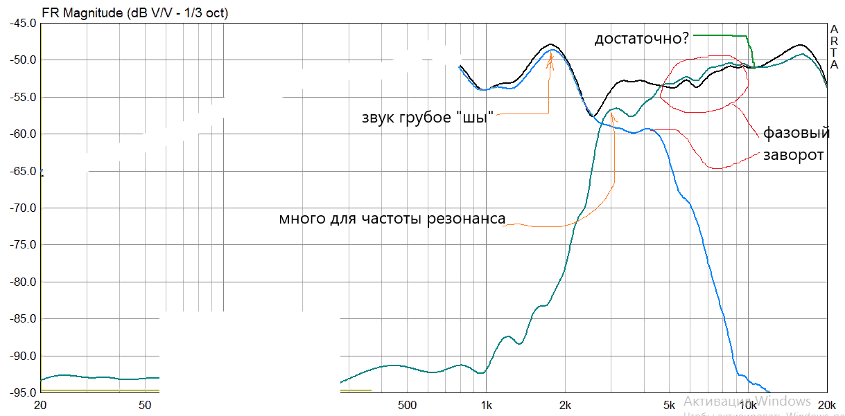

ОК! Но суммарная должна идти на 1дб выше. Учу: сверху заходите в Эдит, выбираете Скайл Левел, рисуете +1, нажимаете ОК. Последняя линия подскакивает на 1дБ вверх. Сделайте, если суммарная была последней, плиз!

По этому графику я вижу что горб 5 кГц с коррекцией выровнялся, но мне не нравится двугорбость и коленвал на ВЧ.
Для сравнения - без фильтра, щиток не помню.
Похоже. Без фильтра подъем около резонанса, но с фильтром всё будет ровно. Для сравнения то же с усреднением 1/12 октавы.
Явно динамики не дотягиваются друг до друга, спад на стыке слишком велик, непонятно почему так ныряет НЧ динамик.
0,15 мГн у ВЧ динамика маловато.
Проблема - провал на стыке, остальное пока нормально.

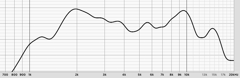

Как думаете, можно верить микрофону?на слух больше 14кгц тишина. Да и завал начинается с 10кгц.в принципе похоже.
Усреднённая картинка-кривулька (зелёненьким) –> сэм-восэм, а может десяток, разных 2ГД-36 в первозданном виде, разной степени паршивости и Ваши.
Мик специально без коррекции, малый волюмэ. Правда, микрофон достаточно ровный, из отобранных в лабораторке.
Мерки без щитка по оси, сантиметров с 20.
В принципе, Вам судить о Ваших пищиках/измерилке smile_10

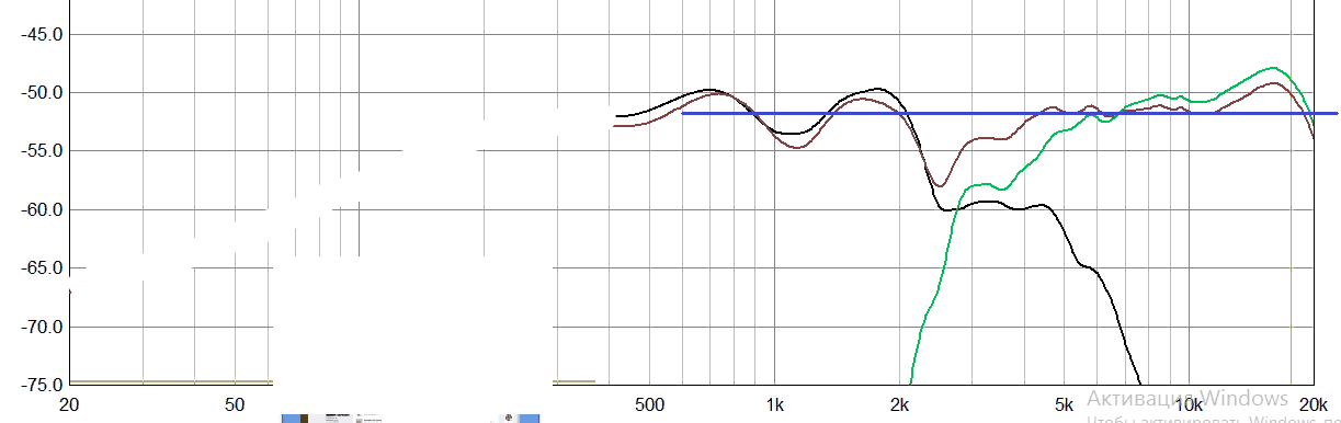

Иду на провал стыка ради снижения уровня 2 кГц... Благо стык - 2,5...3 кГц, можно допустить провал. Пока что так, при 5дБ/клеточку и неизвестном (?) файле коррекции:

Мне не попадались 2ГД-36 без горба снизу и перекоса в сторону мехю резонанса. Как и работающие до 1 кГц.
увеличьте 8 Ом до 13...16 и послушайте. Походите перед колонкой, повтыкайте с закрытыми глазами: откуда звук, какой объем звучит?

вы это имели ввиду

синий в фазе зеленый противофазе

вы это имели ввиду
Нет! На экране уже с построенной АЧХ.
Выбираем синюю. Уровень ВЧ относительно остального можете выставить на слух резистором перед ФВЧ, не ориентируясь на микрофон (!)
Если бы не вертикальный обвал НЧ динамика, было бы нормально.

Выбираем синюю.
Синий явно лучше, возможно надо меньше давить ВЧ динамик, тем более на расстоянии ВЧ будут меньше.
Непонятен обрыв НЧ, может микрофон не так стоит?
Обрыв на 2кгц на на изначально есть. Сам динамик такой. Провал на 10дб и ровно до 5

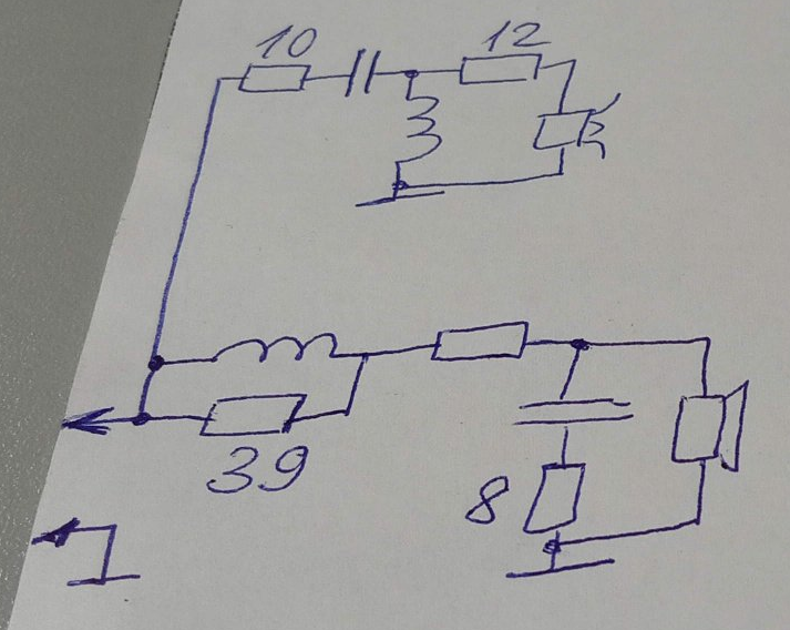

Настройте ФИ на 32 Гц и слушайте.
Если захочется подровнять ямку 2,6 кГц, то примените номиналы резисторов в ФВЧ 12 Ом (по входу) и 8 Ом (перед ВЧ динамиком), но это увеличит уровень сигнала, приходящий на частоте резонанса ВЧ головки.

Если захочется подровнять ямку 2,6 кГц, то примените номиналы резисторов в ФВЧ 12 Ом (по входу) и 8 Ом (перед ВЧ динамиком), но это увеличит уровень сигнала, приходящий на частоте резонанса ВЧ головки. Мы его слепили.
Может ещё сделать фильтр НЧ динамика ближе к 1 порядку, ослабить Цобеля или вообще одну катушку оставить?
Если Михаил пишет, что скачок вниз наверху у НЧ динамика изначальный, тут ничего не поделать, но так ли это?
Ну и теперь пусть послушает, что не так, хватает ли высоких, как середина.
Думаю, с басом особых проблем быть не должно.
Стремление сделать бас пониже может выйти боком, если совпадёт с резонансом комнаты. Но это опять-таки его дело - поставить на штатное место, послушать, сравнить. Баланс должен быть. Ну и обычный критерий - если хочется слушать, не хочется выключать и хочется сделать громче, значит хорошо, а если слушается с напрягом - плохо.
В целом что-то получается, а идеал никто и не обещал.
если честно я вообще не верил что два этих динамика будут играть вместе. Слушаю и всё нравится. Провала на 2кгц я не слышу. Пока отлично👍👏😆. Ударные и тарелки чёткие, голос разборчив.
