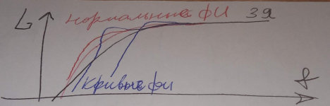

Как примерно должна выглядеть АЧХ?
Как я понимаю в ЗЯ спад слева,при фи на месте спада ровно или подъем.правильно?
Типа так
То есть, АЧХ не должна пойти в "плюс", и не должно быть провала перед горбом ниже. Разной протяжённости монотонные АЧХ без горба в "плюс" - наше всё.
вот так примерно будет выглядеть реальная ачх колонки с ФИ и ЗЯ
Спасибо

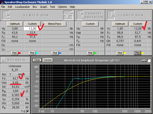

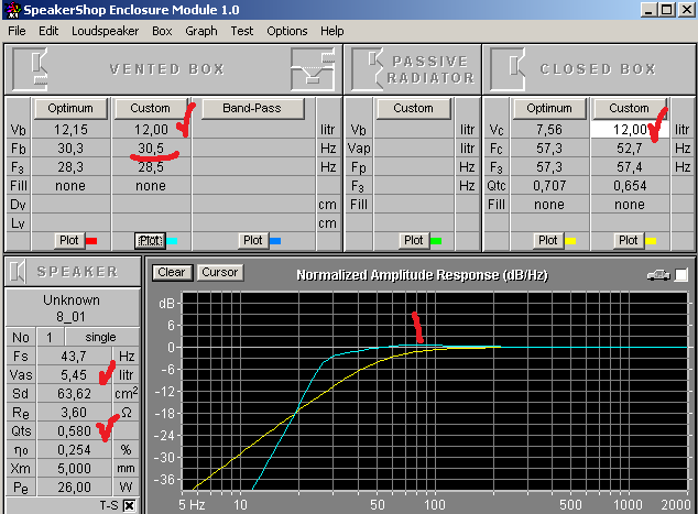

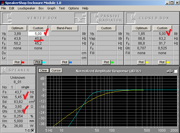

Закинул параметры, измеренные дополнительной массой, в Спикершоп, что-то там не то. Если 43,7 Гц, 14 граммов, 7,4 Н*м, то эквивалентный = 5,5 литра. Если же эквивалентный 7,9 литра, то масса = 9 граммов...
Я бы повторил измерения ТС на воздухе и в наглухо закрытом ящике, зачем нам та масса?
Если принять версию 5,5 литров и 14 граммов, то...
Это - 12 литров, 0,383 - полная добротность в воздухе, получена добавкой резистора. Понятно, что АЧХ ФИ - немонотонная, а ЗЯ мимо смысла.
Это - 5 литров, добротность догнана резистором до 0,383 в воздухе. ФИ - по Виноградовой*, 44 Гц по -3дБ, 38 Гц по -6дБ.
А это - 12 литров, добротность догнана резистором до 0,58 (в воздухе, не в ЗЯ. Это я в конце только засёк). ЗЯ - "малабаса", а вот ФИ показал... "многагула", 0,58 на воздухе - много... Зато намёк на... 30 Гц по -3дБ! Понятно, что сам уровень полки равен даже меньше, чем -6дБ от безрезисторного варианта.
А не хочет прога принимать 12 литров при добротности меньше 0,48 в воздухе, говорит: немонотонно! Ну да не беда. Я более чем уверен, что топикстартер НЕ отнял от 12 литров: вытесненный объем НЧ динамиком, ВЧ динамиком, фильтром, распорками (?), самим ФИ, виброизоляцией (?).
Короче, Спикершоп (и я))) рекомендует использовать весь объем, добротность догнать резистором до 0,48 на воздухе, без оформления. Если актуальны 5,5 литров эквивалентного. Что в ЗЯ даст... ровно 0,58! Что уже и сделано.
Однако, если залезать так низко, надо уже прикидывать взаимодействие с комнатой, чтобы потом не плакать "оно Гуууудит на 35 Гц!". Пора топикстартеру показать план комнаты (в метрах и сантиметрах) и где будут стоять АС!
Это - 12 литров, 0,383 - полная добротность получена добавкой резистора. Понятно, что АЧХ - немонотонная, а ЗЯ мимо смысла.
Это - 5 литров, добротность догнана резистором до 0,383 в воздухе. ФИ - по Виноградовой*, 44 Гц по -3дБ, 38 Гц по -6дБ!

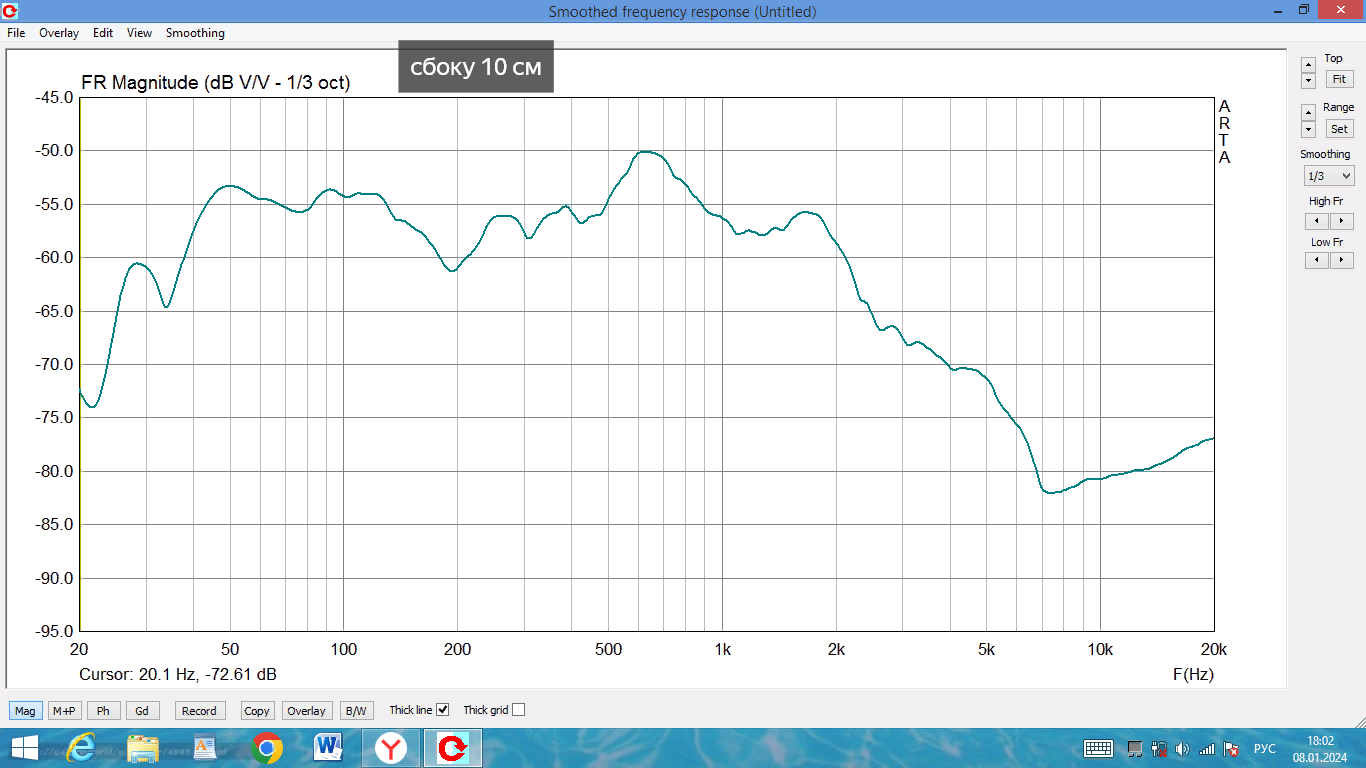

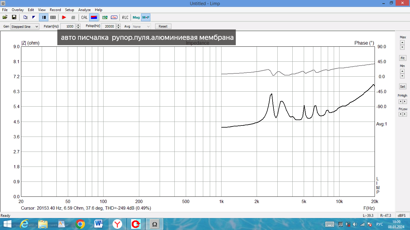

замер сбоку и импеданс писчалки

Если черный график это импедансная кривая "зуделки", то пора ей в мусор отправится.
1.png - ФИ надо настроить ниже!
2.png - реально выбросить перебрать/прочистить. Она же засыпана магнитной пылью.

Какой колпак под ВЧ? Разве она сзади не герметична?
Посмотреть вложение 82408 - ФИ надо настроить ниже!
Посмотреть вложение 82409 - реально выбросить. Она же засыпана магнитной пылью.
Под вч есть выделенный объем в корпусе.писчалка совершенно новая,думал это резонанс от купола и пули.сейчас проверю другие
вот другая
Разобрал и пересчитал корпус,с вычетом фи и колпака вч получается+/-10л.
Vas пересчитаю
