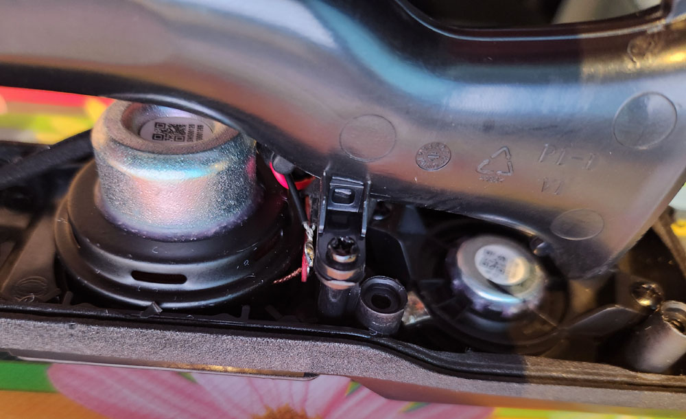

Не претендуя ни на что сериозное, данный аппарат покупался на замену мини-системы, которую я брал в чемодан с собой на всякие Карибы и в командировки. Однажды таможенник в Доминикане доекопался и никак не мог понять что это за хрень, я говорю: Это медиаплеер с колонками.. -Зачем?.. - Ну, чтобы музыку слушать.. -Зачем?.. я говорю что: Джаз люблю.
Он почмокал губами и выпалил: А НУКА ПОКАЖИ МНЕ ГДЕ У ТЕБЯ ДОЛЛАРЫ? я показываю пачку US-однодолларовых купюр, взятых для чаевых. Он (недоверчиво) - Это все? - Это все. -Ну.. (масляными глазами на пачке) иди тогда.
Во-первых, до 3-4-х ночи с криками шляются по коридору мимо двери комнаты всякие личности, кому не хватило карибской дискотеки (тихий джаз способствует более полноценному сну), а во-вторых: ну что у мексов слушать? бесконечную тарантеллу?

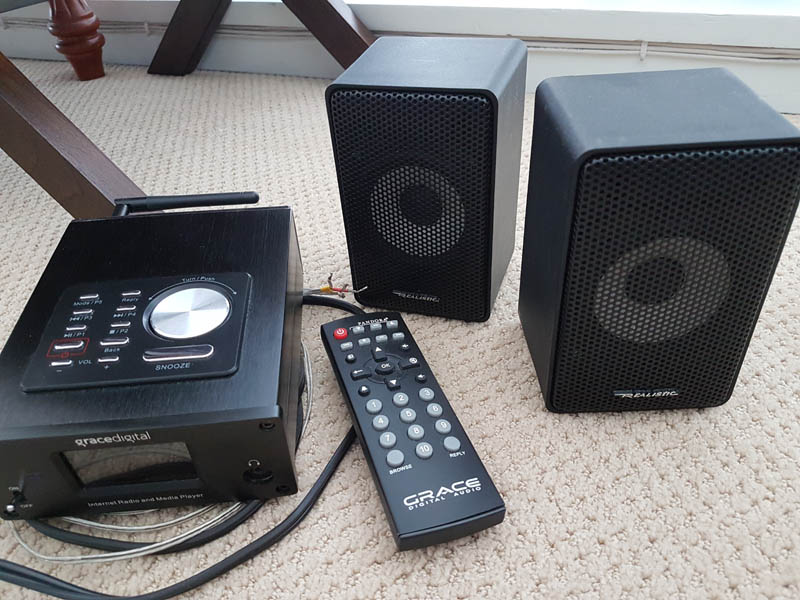

Поэтому сначала в поездки брался миниатюрный интернет-радио плеер с колонками (позже найду фотку), но он показал несостоятельность в виде отвергаемого с Карибов коннекта к западным серверАм (для интернет-радио).

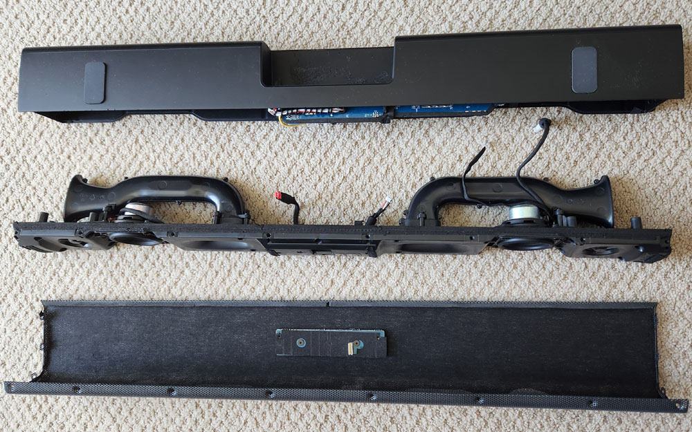

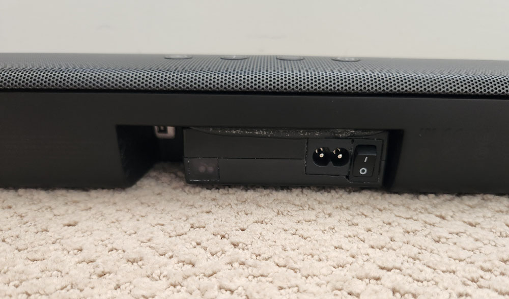

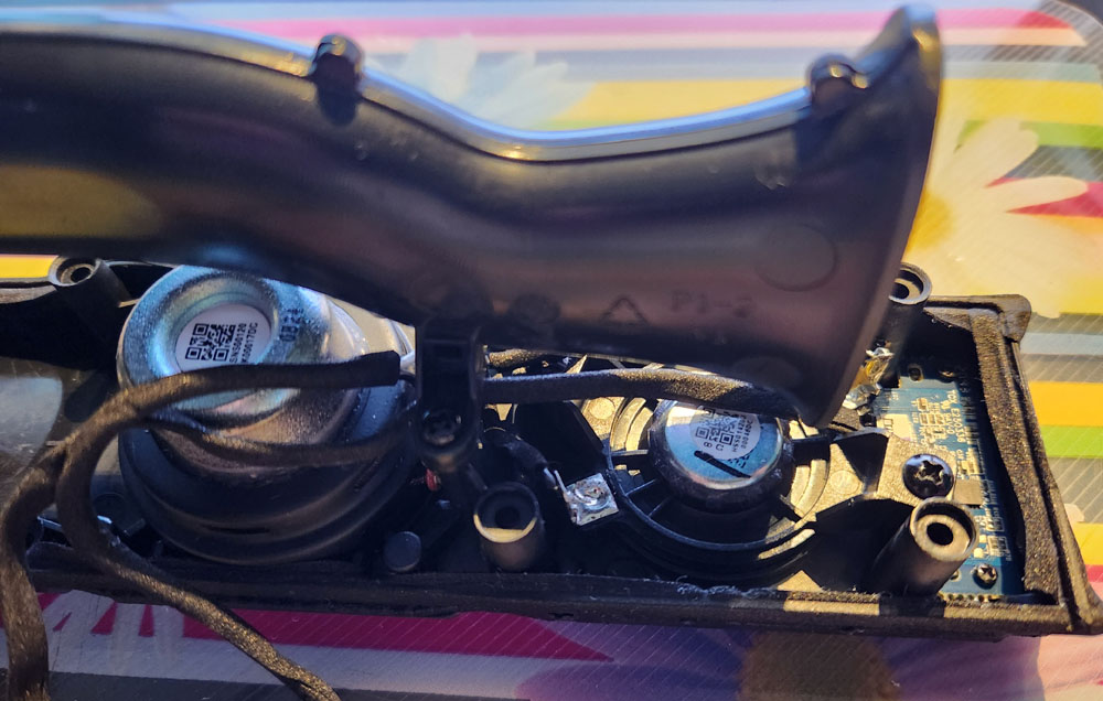

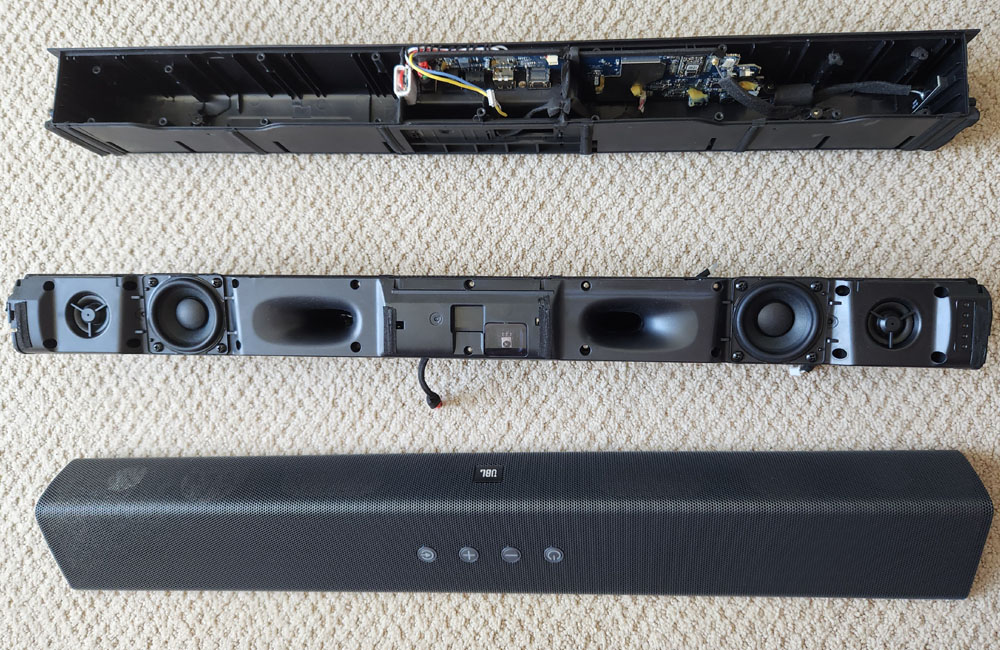

Было принято решение поменять плеер на одно-компонентную колонку, ну а наш самодельщицкий прикол в том, что она была аккуратно переделана "чтоб БП не валялся отдельно", из-за чего пришлось перенести и УСБ разъём.
Но всё закончилось чинно-благородно:
Переделка состояла в приклеивании внешнего БП в углубление в корпусе, (из-за этого) перенесение УСБ, и плотной набивке синтепоном отсеков с динамиками - СЧ стали гораздее.
Эта маленькая пигалица довольно-таки неплохо озвучивает помещение на малых громкостях, даже есть вполне себе whump! на НЧ.
Можно стримить с телефона по БТ, или переключить на рандомное проигрывание композиций с УСБ, которого джаза на флешке на сотню часов.

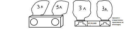

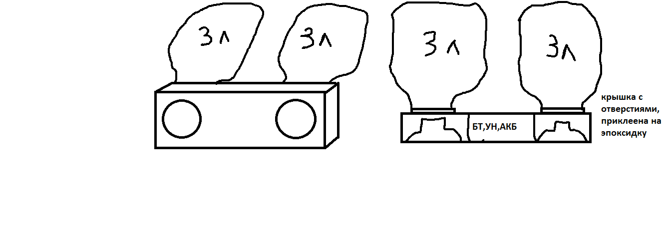

я вот такой сейчас делаю ,сам бар не большой,толщина 5см
сзади двух небольших боксов с ватой приклеены крышки с отверстиями ,по приезду на место прикручиваем два 2...3литровых бутыля и вуаля ,два герметичных ЗЯ 3,2литра для 3" динов,схема ,блютуз и 2АКБ 18650 в отдельном отсеке,стоит преобразователь в 12в,зарядка от тел зарядки тайп-си
можно и без банок слушать но баса меньше будет
дины планирую эти
вот эти интереснее тк закрытые но как по звуку??? кот в мешке

Не совсем понятна первая ссылка.. для моих потребностей я хотел чтоб было "фирмово" и работало от сети где угодно в мире, батарейное питание мне ни к чему.

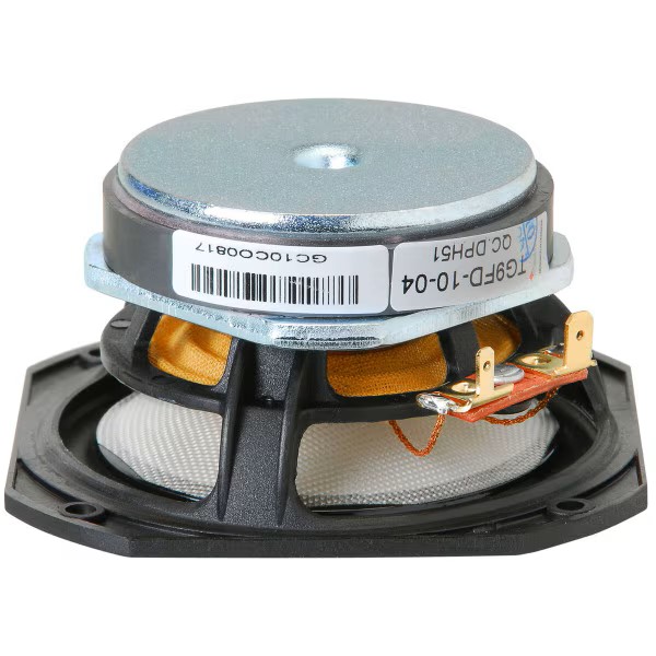

если б я делал насколько можно бюджетно, я бы к имеющимся колонкам Минимус-3,5 (белые на фото) просто прилепил вот такой усилок с БТ:
В ваших динамиках смушают медные хреновины с прорезями.. вы уверен вы хотИте чтоб туда всякий песок набивался?.. с пляжных пикников.
Кстати, в Минимусы колонки были вставлены эти дины, вот время летит!.. их нет уже.. корзина хоть и пластиковая, но посмотрите как они заделали её "по-взрослому":
Куплены тута. Возможно, такие на СЧ бы сгодились в трехполоску.

батарейное питание и блютуз рулит,два аккумма по 3000ма\ч это достаточно много,не нужно никаких шнуров,проводов розеток и зарядка от смарта всегда есть под рукой
Ваши динамики имхо имеют малую чуйку тк магнит слабоват(феррит)
медные хреновины снижают индуктивность расширяя на вч диапазон и снижают искажения и вообще дины достойные в 3л от 75гц играют а с коррекцией и ниже,грили из полупрозрачной ткани под сеткой и нет проблем с песком
первая ссылка на БП 12в с заряжающим модулем и боксом для двух аккумов те заряжаем от тайп-си телефона,а на выходе 12в для усилителя 2х10вт,электролиты по питанию 2х10000мкф чтобы на пиках моща была и равномерно бп грузился

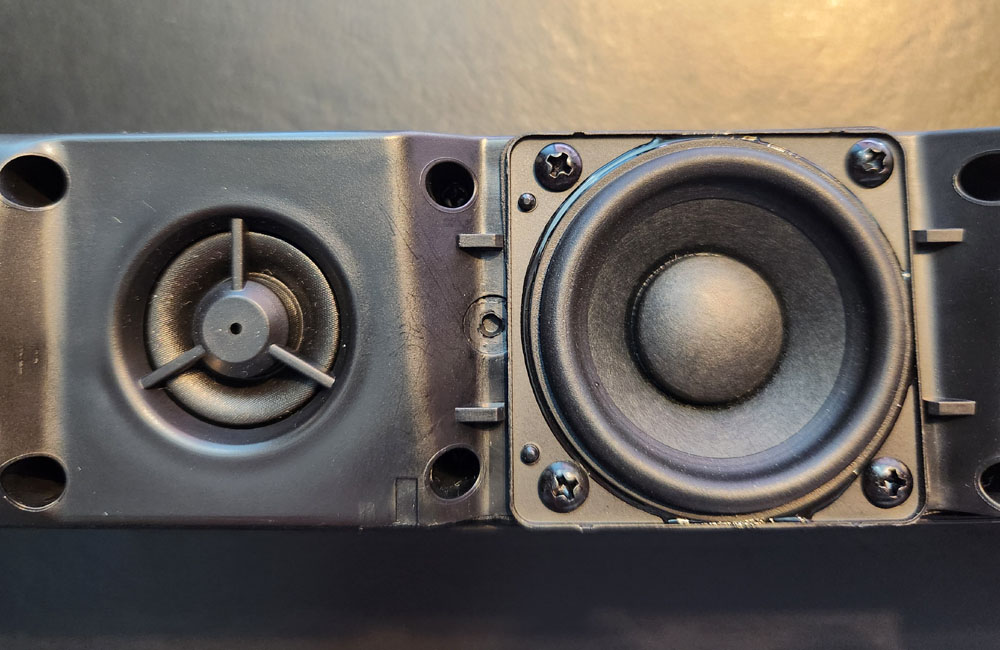

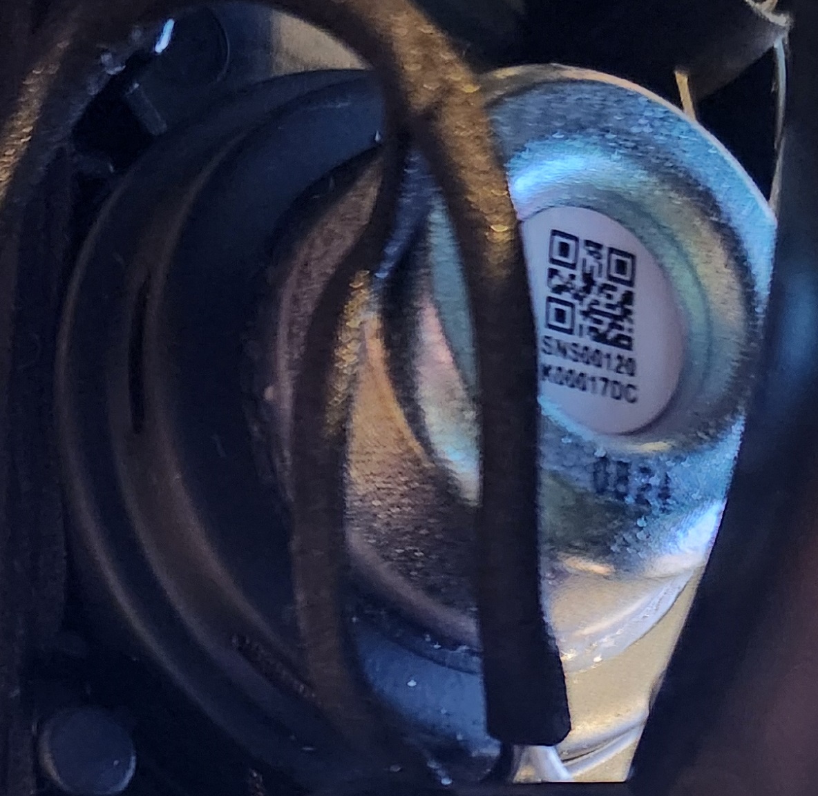

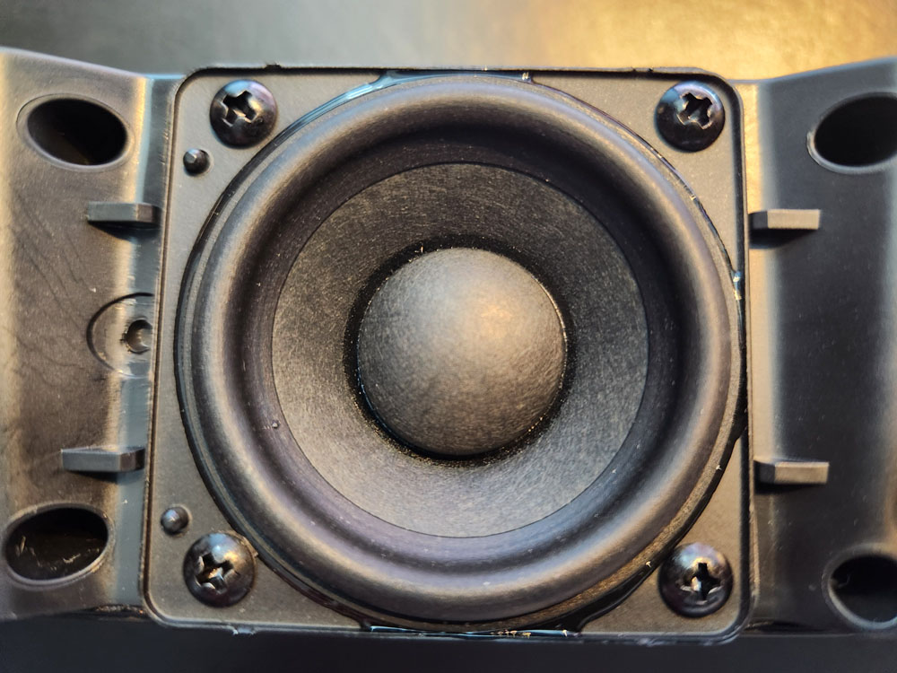

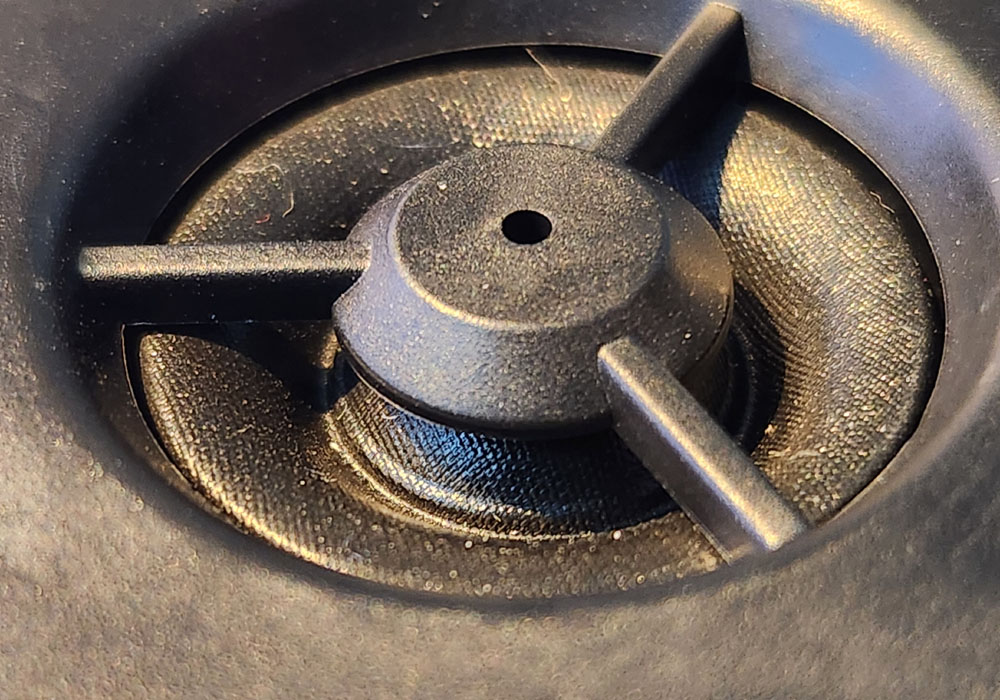

При таком размере НЧ-СЧ динов - длина и сечение труб ФИ намекают на достаточно низкую его настройку. Аж интересно, что это за динамики.
Shef
5 Дек 2023
202
149
7
Корпус при утрамбовке синтепона кое-где прихвачен клеем и собран в неразборное состояние, теперь только на выброс, разобрать неможно.
Всё что могу сказать - диаметр по гофрам 44-45 мм, вот фото наклейки - может нагуглите. Дата изготовления 08-2021, куплено в 22-м, допилить руки дошли только сейчас.

Простите, Shef! А эти две, симметрично расположенные вувузеллы (или вувузелы), часом не закамуфлированный инвертор акустической фазы от ЖоБиЭль? Уж больно они на укороченный мини-лабиринт похожи. А раструбы -- это своего рода предруп0рная к@мера.​
Shef
5 Дек 2023
202
149
7
Кому я должен - всем прощаю! (ц) :cool:
Ну да, Сеньоре, ФИ и есть. При сборке правая и левая части получаются закрытые отсеки примерно литра по полтора (ну может 2), там шпангоуты в верхней на фото части и лента-проклейка по всем стыкам. Середина от боковушек отгорожена и занята платой с DSP и интерфейсами/разъёмами. Вот в выемку посередине штатный БП и вклеился.
