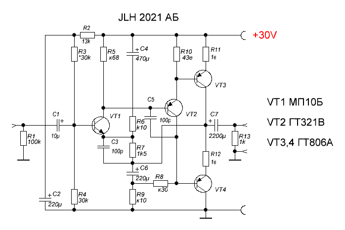

Если снизить питание до 12,6 Вольта, ток упадёт до 400 мА, можно смело применить ГТ311 и снять 3 Ватта чистейшего звука - лично мне - хватает...

Заведи С4 в землю. Твоя схема мне больше по душе, коллекторы нижних мощных триодов можно на шасси посадить. И вообще, плюсиком вверх схема привычнее.

По первой схеме можно было при условии что С2 и С4 к одной шине питания идут это если относительно пульсаций на базе VT1 (если вход не подключен), а вот то что С4 на плюс питания это плохо, получается С4 конденсатор ОС и она будет подключена через питание - вот откуда пульсации попрут. Так что конденсатор фильтра С2, конденсатор ОС С4 и общий вход должны вместе быть, поэтому все вниз.

А теперь держись чтобы не упасть, вот что в итоге получилось. Средняя точка на плавающей земле, Акулиничев форева. Звук ламповый, нет слов.
Теперь перекур и доработаю обвеску как велит Иван Тимофеевич. без некоторой мелочи будут проблемы на низу.

Еще бы бы попробовать 1Т910АД на выходе. Я с точки зрения возможности применения стандартных боковых радиаторов, транзисторы этого типа легко крепить, без плясок с бубном. И, насколько я понимаю, запараллелить их не удастся?

Схемка сложилась как песня, уже слушаю, запитал от ТН46, прям по Акулиничеву, хехе. Звучит преинтересно, хотя выходное 1 Ом сказывается. Нужно уменьшить менее Ома. есть запасик.
Питание - смех. банка на 4700, резистор 1 ом, банка на 10 тыс мкф и два этажа по 4700мк. И всё, мертвая тишь в колонках.

Емкость коррекции к-база 1Т321 убавил со 100 до 5о пик, емкость параллельно резистору ООС 100пик, иначе вылезает палец на фронте импульса. А так вообще сказка и песня. 10-700 000 Гц.

Звук ясный, спокойный, красивый, похлж на ламповый, нисколько не утомляет, есть некая живость по сравнению с триодом 2а3, чуть ярче срединка, бас не такой, он как бы из очень низкой компонетны и той. что повыше, типа мида. Необычный. Но сперва увеличу глубину ООС Сейчас усиление 15. сделаю 10.

На большой. Днем ткнул на выход УНЧа тестер любимый. На пределе 3 вольта долетает до 2, 5 вольт, 3 - вольта редко, а если выше накрутить, то звук мылится. Значит, с пикфактором 3, обычным , у нас 7, 5 вольт максимальных . Что есть правда. Так и есть. 10 В -11В амплитудных, 7, 5 эффективных.
ПС. Я сейчас такой финт выслушал на этом АБ-.....6 что ли)))
Сигнал даю с выхода сидюка, регулируемого для наушников. И слышу ФОН в колонках.
Откидываю кабель от сидюка- мертвая тишь. Включаю просто кабель, мертвая тишь.
Включаю сидюк. Фон. Кручу ручку. АГА!!! Фон есть в крайних положениях регулятора. А это значит, что внутри сидюка есть наводка на регулятор уровня, она шунтируется входным сопротивлением УНЧа в среднем положении. Схема не при чем.
Слушаю Даяну Кролл, нет слов, прозрачный висящий в воздухе звук, инструменты как картинки все рядом. Класс А с полосой под МГЦ это нечто.
Главное. Питание совершенно незамороченное, транс ТН46, мост из четырех 2Д202, банка 4700мкф 50в, потом резистор(или резисторы по 1 Ому по + и _ , так лучше) , потом ещё банка 4700-10000мкф , а на плате УНЧ висят банки по 4700мк два этажа, колонка включена между выходом и средней точкой банок. Как у Акулиничева. Включаю вилкой в сеть, тишина при включении и выключении.

Входное - два по 30 к параллель, то есть 15 килоом. берем регулятор на 100к тип А, включаем, получаем тип В в результате. Выпрямитель пока на 2Д202, но Д304 просится. Обожаю эти диоды. Германий- дык везде будет германий. Спасибо за идею!
Усиления выше крыши, 15 раз , это для 7 вольт выходных, значит, от 0,5 в уходит в потолок.

Спасибо! Вчера удалось погонять схему до перегруза, послушать, как меняется характер звука . На лампу похоже, звук без треска, просто муть появляется . Вежливо искажает . Срединка интересная, прозрачная и живая, к верху тоже не придраться. Единственное, что настораживает , басовый динамик телепается больше обычного на треках с могучим басом. Выходное сопротивление нужно прижать немного.
Радиаторы нагрелись до 60 примерно, рука терпит. Ток покоя зависит чисто от питания, на 20 в он 0,4 А, на 24 - 0,6 , на 27 - 0,7, на 30 в- 0,8-1,0. А. Звук появляется сразу с подачей питания, от нуля , мизера, хоть от 3 вольт, я слушал и на 9 вольтах , очень неплохо, просто громко не сделать. сипит.

Есть нюанс, с которым нужно повозиться. Исходя из величины входного сопротивления 15 к, беру емкость на вход 2.2 мкф, должно хватить для полосы снизу от 10Гц. да, есть эти самые 10Гц, скол меандра на 63 Гц, самое то. Но. Импульс подвален в точке перехода от фронта к полке. Значит, нужно будет заводить цепь ПОС на НЧ, как это сделано у Акулиничева. Но с германием на входе этот финт не получится, входное мизерное. Но нашел простое решение, увеличил емкость входную в 10 раз, до 22мкф и импульс стал идеальным.

22 мкФ это не мало, здоровая банка получится, хотя можно электролит с шунтом, конечно или БГ. С такой емкостью полоса снизу уже 1 Гц?) А "телепается" НЧ, скорее всего от большого выходного, вы совершенно правы. На хреновеньких однотактных безоосниках с приличной мощностью такое сплошь и рядом. 8 Вт получилось?
А, еще может энергоемкости в БП не хватает несколько или "акулиничевских" емкостей.

Александр, а какие кофф. усиления у транзисторов в схеме получились? Вопрос по раздемпфированности можно и мех. способом решить, больше каменной ваты положить,ПАС добавить.Для Сч и Вч большое вых. думаю даже лучше для звука.

На нагрузку 4Ом как изменятся режимы?

Схема не рассчитана на 4 Ома, для этого случая есть что -нибудь получше.
Сочинение макета находится в стадии развития, сегодня идейка появилась, завтра сделаю, если получится , будет предельно просто и звучно.

Для 4 Ом ток поднять надо и напряжение опустить? Универсального не получится?

Будет иная схема. Но её возможности явно ограничены для работы с низкоомной нагрузкой.
Латералы на выходе куда интереснее результатом. чем биполяры.

Для 4Ом у нас есть что получше, та же самая АБ2, но в режиме А. Дать два по 18-20 в , пару конских радиаторов и вперед. Можно убрать вольтдобавку, подняв питание на опере до 18 в. Или применить фирменные ОУ с 18-в питанием.
