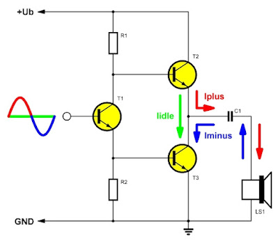

А не проще сделать просто комплементарный повторитель. Современные PNP транзисторы всяко быстрее семынинского канала управления. Даже КТ818 КТ819 обеспечат ниже искажения, чем эта хреновина от Семынина, притом будет полностью отсутствовать склонность к генерации.
Неужто Семынин не знал про комплементарный повторитель? И не придумал ли он свою "хреновину" для того, чтобы от этого повторителя уйти?
Таки. ні. Жодного звязку. Від повторювача Семинін не пішов, лише намагався реалізувати перебіг струму в двох напрямках.
Хоча, Семинін мислив раціонально, але реалізація в нього на транзисторах одного типу провідності. І жодних компліментарних транзисторів. Мабуть у нього в скрині їх неміряно.

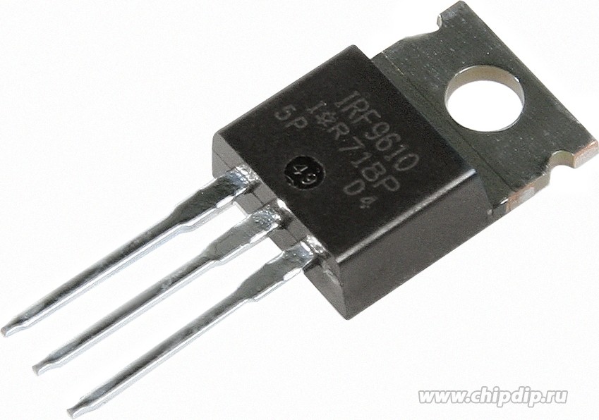

Динозавру
Сорри, разбираюсь
  • irf9610.pdf
    230 KB · Просмотры: 78
    43.4 KB · Просмотры: 86
2,813
820
Gate...voltage -2...-4 v. Пороговое напряжение на затворе
Сопротивление канала в открытом состоянии Rси вкл. (Max) при Id, Rds (on)3 Ом/0.9А, 10В
Максимальный ток сток-исток при 25 С Iси макс..А1.8
При условии подбора резисторов фазоделителя как-то работать будет.
*Наверх тоже можно поставить мосфет. Такие наборы есть на Али (и даже работают в АВ, как и варианты с дарлингтонами):)

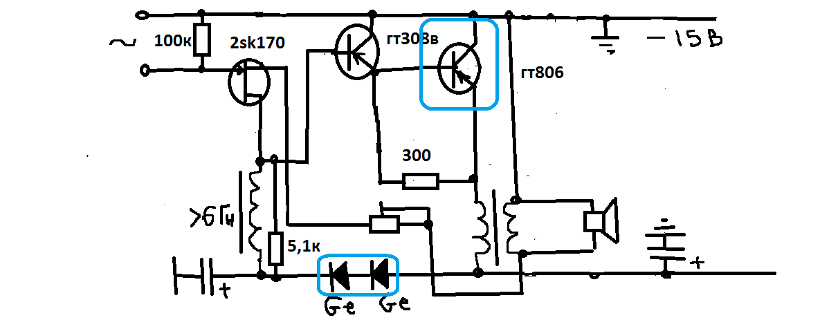

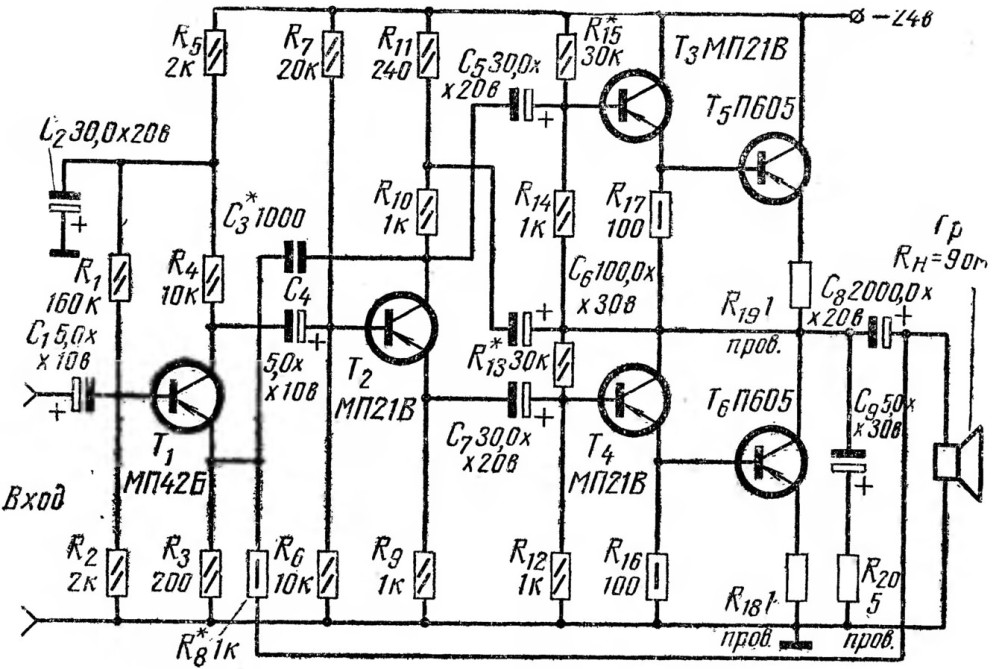

простой Акласс на германии,без разделительных конденсаторов
выходной трансформатор -проще нет,бифилляром провод 0,7...0,9мм до заполнения каркаса железо 5,,,,6см
дроссель до заполнения на сердечнике 50Н от карманного приемника типа селга и подобных провод 0,06мм,сердечник склеить встык не в перекрышку
если дроссель имеет очень большое сопротивление и нужен меньший ток покоя можно поставить кремниевый транзистор вместо гт308 например 2n5401 или добавить еще один транзистор п605 в дарлингтон сделав "тройку"
    16.3 KB · Просмотры: 176
17 Май 2024
384
418
21
63
Бердск
В разнос пойдет из за отсутствия термостабилизации.
Вот эта.
ehkonom-a-klass-germupr1-jpg.99348
У меня вопрос чисто практический вы ваши схемы в железе реализовывали?

С год набросал Александра, и все одна причина, лень, вот ламповик сразу, а тут подождем еще маленько...
Юра, если что, у ИРФа порог открывания вольт на несколько выше чем у латерала, резистор в эмиттере драйвера потребуется также больше, а чтобы вернуть потерянное усиление драйверного каскада, ты выкинь вольтдобавку, а вместо нее дай двойное питание через увеличенный коллекторный резистор. Подстабилизировать режим нижнего этажа поможет истоковый резистор в 1 Ом.
Полевик в плане уплывания режима куда более подходящий. нежели германец, а у нас тут режим по току задан исключительно нижним транзистором, верхний лишь держит среднюю точку через ООС по постоянке.

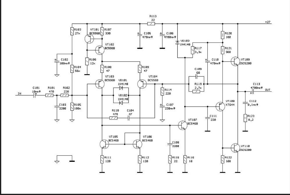

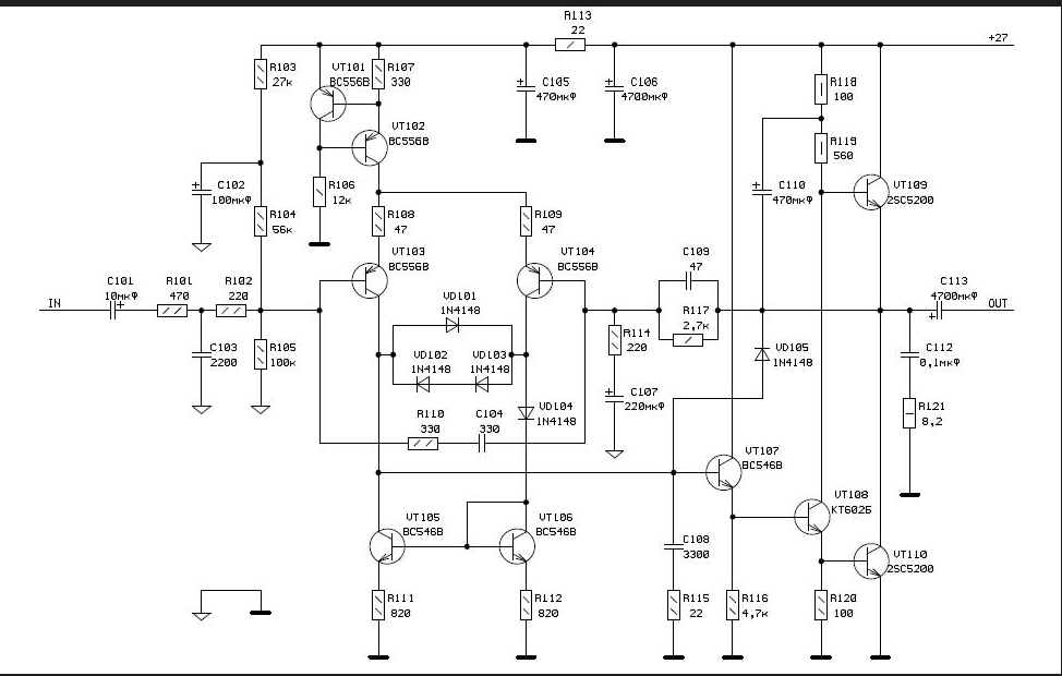

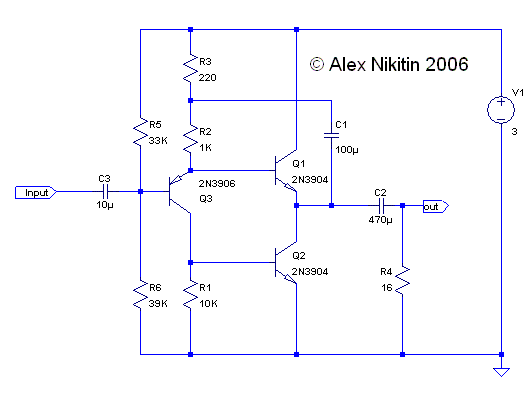

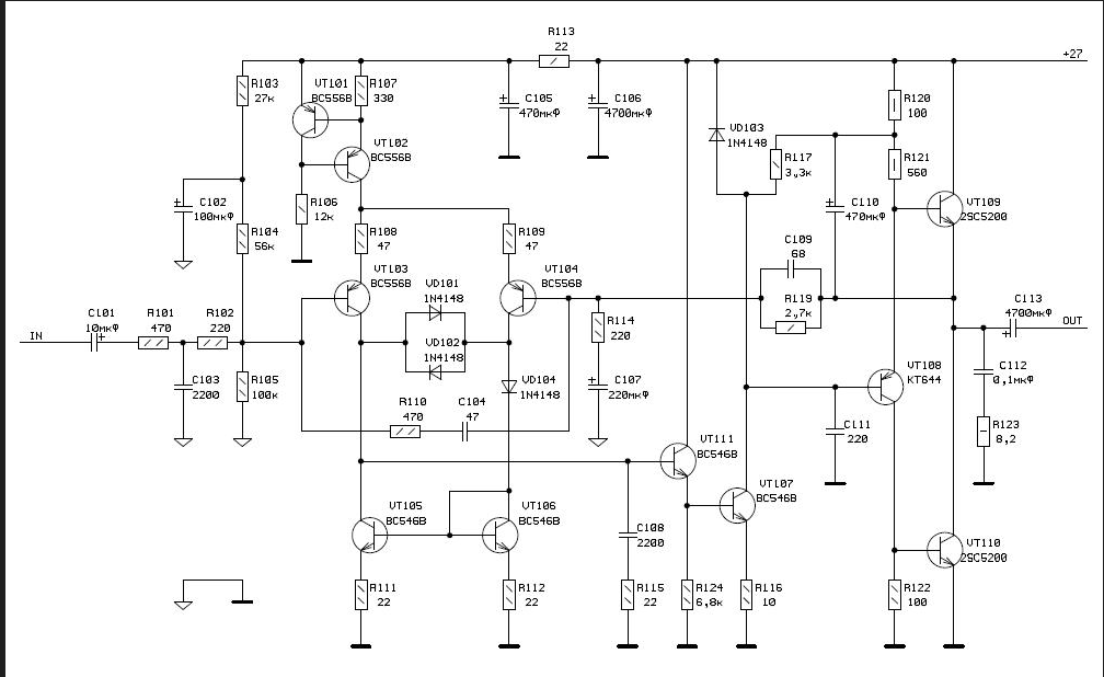

Различные варианты JLH-подобных усилителей. Делал симуляции по просьбе одного юзера с РадиоКота.
Схемы в железе не проверялись.

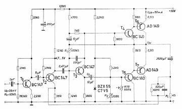

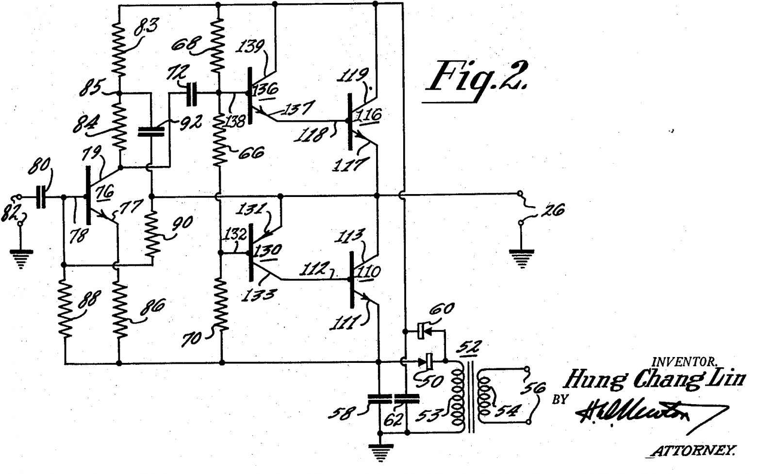

Другой подтип: На выходе стоит повторитель (то,что Бруски назвал "Трианглом").
Классический ЖЛХ-1969 - развитие схем 60-х с фазорасщепителем (на германии), переведённый на кремний, выполненный с непосредственной связью между каскадами, выходной каскад в классе А на нагрузку 15 ом.
Модификации на дарлингтонах и мосфетах- для работы в классе АБ. Есть вариант на шиклаях (для электропиано Хёхнер))).
b.1968-07.037.jpgad149_umgeb.png110307l14o417u14uus8m8.jpgHP_A1.GIFLinsley-Hood-1969-amplifier-tested-01.JPG
Были варианты со сложным фазорасщепителем: магнитофон Селигер, Акулиничев, Элви с DIY...
Классический Лин (патент) - УН на одном транзисторе с ОЭ и пара дарлингтон+шиклай на выходе.
Имеется местная и общая ООС и ПОС (бутстрап).

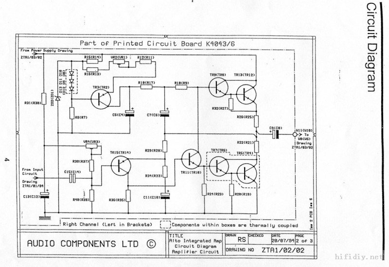

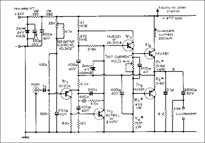

У Джона Худа и АВшник был 1971г
вот он АВ худ
    28.1 KB · Просмотры: 122

І кому це потрібно сьогодні повторювати?
не та и плох для 5ти транзисторов в АВ причем спектр короткий
вот его ттх
Выходная мощность. 15 Вт на сопротивление 15 Ом или 18 Вт на сопротивление 8 Ом (20 Вт с измененными значениями компонентов выходной цепи).
Пропускная способность. 10 Гц–100 кГц +/- 0,5 дБ при выходе 2 В. 20 Гц–50 кГц +/- 0,5 дБ при максимальной выходной мощности.
Выходное сопротивление. 0,03 Ом (при 1 кГц).
Полные гармонические искажения. 0,02% при 15 Вт/15 Ом или 18 Вт/8 Ом; менее 0,02% на всех уровнях мощности ниже максимальной выходной мощности.
Интермодуляционные искажения. Менее 0,1%. l0 Вт (12,3 В действ. мс), l5 Ом, 70 Гц. 1 В, среднеквадратичное значение, 7 кГц (или 10 кГц).
Искажения при передаче прямоугольных волн. Менее 0,2 Вт при 10 кГц.
Время нарастания. 3 нас.
Входное сопротивление. 20 кОм (прибл.).
Прирост. 18х.
Уровень гула . (Простой источник питания) -70 дБ при мощности 1 Вт.
Уровень шума. (Простой источник питания) -80 дБ при мощности 1 Вт. (Эти показатели соответственно лучше -80дБ и -85дБ при регулируемом источнике питания).
Фактор обратной связи. 46 дБ (типичное).
Входное напряжение для макс. выход. 850 мВ среднеквадратичное значение
Стабильность нагрузки. Безоговорочный.
(Без общего nfb искажения при полной выходной мощности составляют чуть менее 4%, почти полностью вторая гармоника.
ток покоя относительно большой 200ма до первого ватта в А классе работает
термостабилизация конечно шлак,если нормальную сделать ,то эмиттерные резисторы можно 0,1ом поставить
