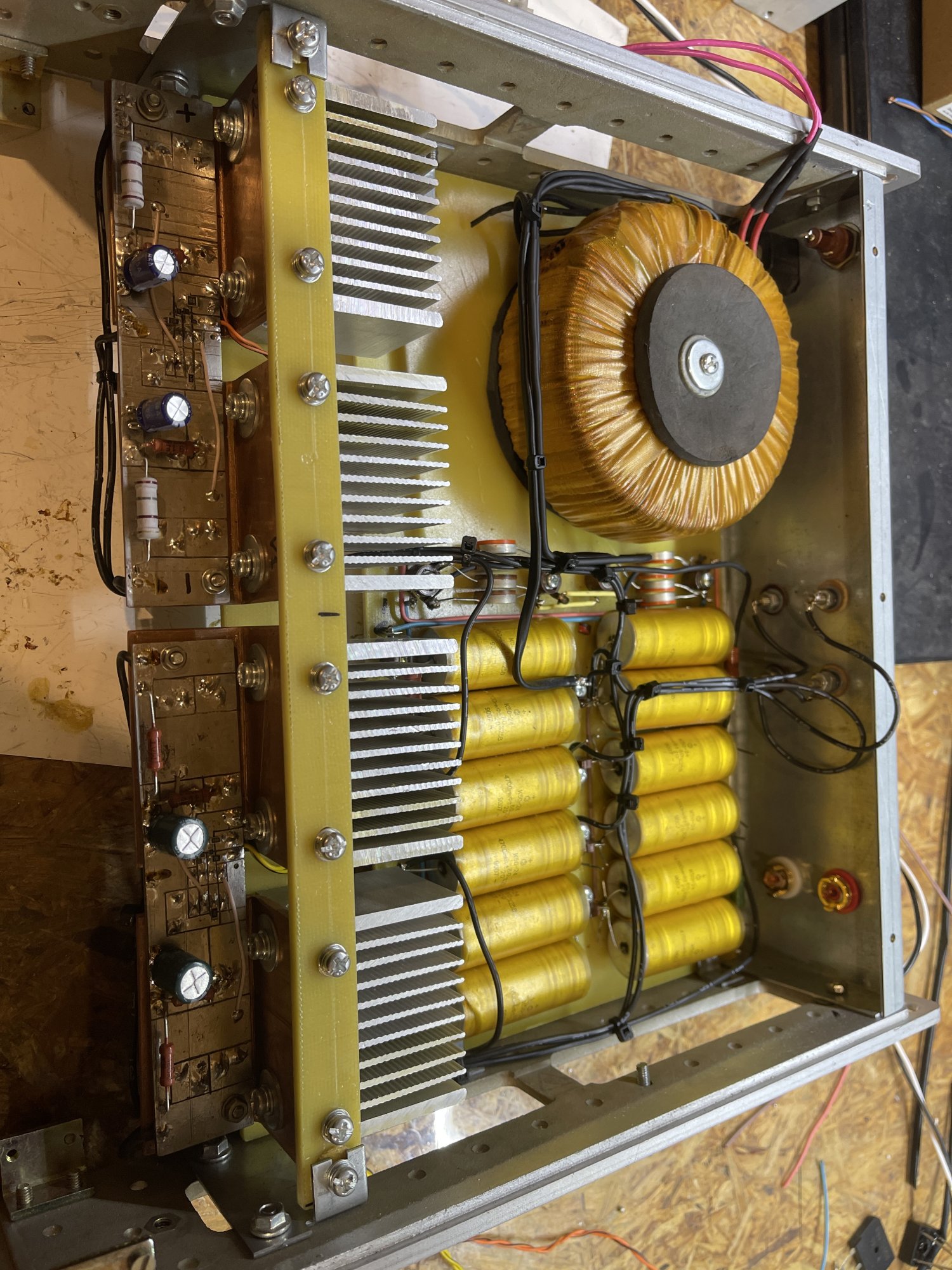

Удалось сегодня доделать блок питания. Послушал оба канала. Хорошо поют! Надо свой CD доделывать. image.jpg

Удалось сегодня доделать блок питания. Послушал оба канала. Хорошо поют! Надо свой CD доделывать. Посмотреть вложение 80792
Красиво как. завидки берут! +like

Добавил в питание еще по паре конденсаторов. Напряжение поднялось до 14 в. на плечо. Пока все живы. Снижать или сдюжит?
28 от 24 мало отличается. ну. подрастет ток покоя на куриные 10ма...
Фишка вых каскада по Агееву- ток покоя держится на одном уровне , растет лишь с изменением питания. Остальное не влияет.
Ємність тих конденсаторів вибирають, виходячи з потужності трансформатору, з одного боку, і нижнього краю полоси потужності підсилювача, з іншого. Але незначні перевантаження для трансформатору небезпеки не становлять. Найбільша небезпека від збільшення ємности загрожує діодам випрямляча, бо росте амплітуда струму крізь діоди в процесі заряджання конденсаторів. При відносно великих номіналах ємности конденсаторів фільтра живлення потрібна схема софтстарту, аби з діодів чого не вийшло. Білого диму, наприклад ;)
28,085
13,446
совершенно верное замечание. Излишняя емкость конденсаторов фильтра питания увеличивает импульсный ток дозаряда конденсаторов, ток этот греет обмотки трансформатора, увеличивает бросок через диоды при включении питания вплоть до аварии в питании. Убедиться , достаточна ли мощность питания для данной схемы можно замерив напряжение вторички до подключения к схеме и после . Просадка 10 процентов терпимо .Можно глянуть осциллографом или милливольтметром величину пульсаций на выпрямителе питания. Там в норме около вольта , приблизительно , если ток не конский.

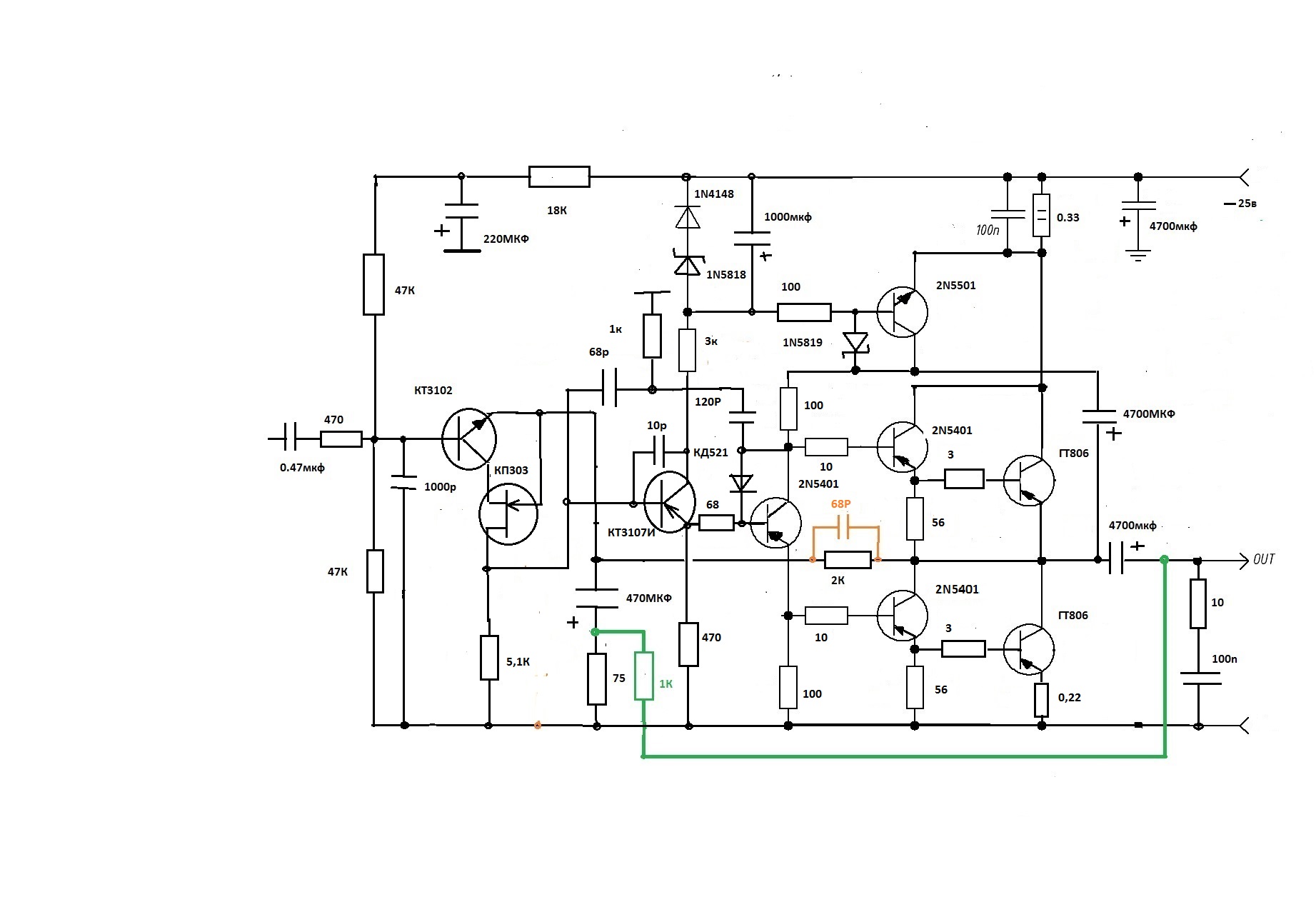

вот такой вариант

А вот так более лучше:\
ЧЕМ?маловаты емкости в коррекции,при плохом монтаже все засвистит
лучше снизить резисторы в оос и увеличить емкости
можешь сделать ток покоя 200ма и показать форму тока выходников при 4х кратном токе,интересно как с отсечкой дела

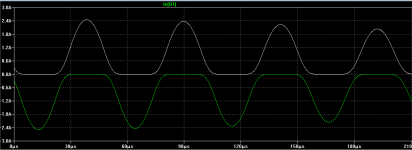

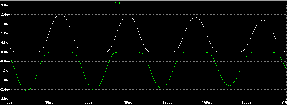

Тем что лучше. Если ВК перевести в класс АБ(ток 100мА) то искажения будут как в твоём вчерашнем чуде но с током 900мА.
Кстати ты в своей вчерашней схеме через опорную цепочку из шоттки и диодика за каким то хреном 50мА пропускал. Оно так надо было что ли? А если шоттки заменить резистором то и 1мА- хватило, если ты изволишь в схему заглянуть.
То что ты называешь отсечкой на самом деле называется уже переключением плеч. Переключается норм. Но ты особо не радуйся, искажения несмотря на глубокую оос всё таки высоковаты, больше чем в классе А.

это опечатка,там повторитель стоял на кп304а ,в стоке у него было 470ом ,я его убрал тк непопулярный а номинал забыл исправить,там 10к примерно надо
с кп304а намного лучше будет тк он уровень на 4в сдвигает и входному каскаду это хорошо,поставил биполяр но он всего 0,65в сдвигает

нормально,при 0,5а будет что надо
на 8 ом при таком питании около 400. На 4 ома- на любителя.
Что до коррекции- уточнять в железе придётся. Я особо не настраивал.
и еще одна просьба,можешь вместо вд139 предвыхода поставить мосфеты BS170 ,должно быть еще лучше резисторы в расщепителе по 680ом поставь
а в затворы по 100ом вместо 10
