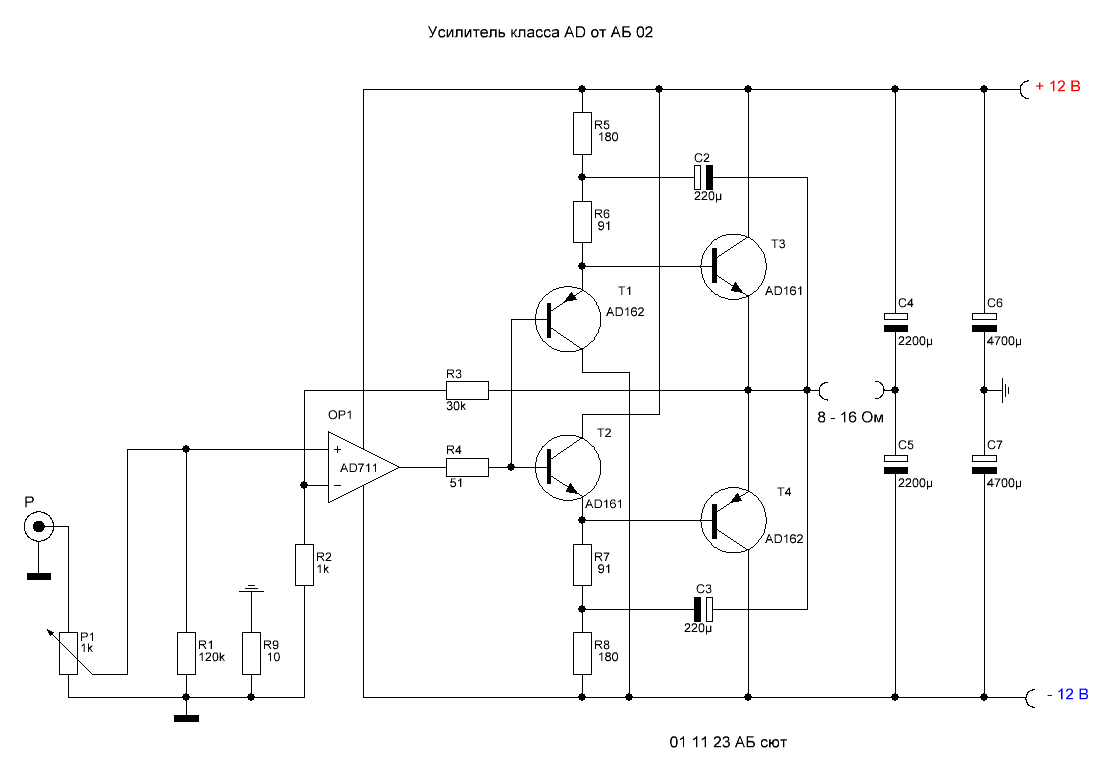

и обратите внимание на землю динамиков, она не контачит со средней точкой вторички, туда паяется входная сигнальная земля-с!
ПС. Очередной поклон дяде СЮТу за красивую схемку!
Что то не "взлетает"! Что интересно, такая же схема , только с однополярным питанием, заработала сразу. Там обвеска опера немного не так была.
Боюсь как бы не спалил чего нибудь. Потому спрошу. Можно ли проверить выходной каскад отдельно? Я вынул микросхему, подключил генератор через емкость к резистору R4, среднюю точку на базах организовал резисторами. На выход подключил нагрузку 30 Ом. (общий на конденсаторы питания). Синус что на входе, что на выходе одинаковой амплитуды. Вроде усиливать должен? Так можно проверить выходной каскад?
Всё правильно. Дело в том что выходной каскад это усилитель тока. А задача ОУ раскачка по напряжению, но вы его отключили.
Он усиливает только вы не видите. Подавайте на вход по больше амплитуду пока на выходе не начнутся ограничения синусоиды. Это и будет придел усиления по току вашего усилителя. Измерите действующее значение, возведите в квадрат и разделите на R нагрузки получите мощность усилителя к подключённой нагрузке. Всё!
Гы.....это повторитель))) Не усиливает :)
Сам так же проверяю выходной каскад.
Пардоньте. не по току, по напряжению.Предел по току узнается при работе на разную нагрузку.
Еще смотрите. Для варианта с двуполярным питанием. У вас входная цепь операционника, оба входа, притянуты к земле, а она в свою очередь, сидит на средней точке вторички, на выпрямителе питания. А земля динамика сидит на средней точке выходных банок, отвязана от общей земли. И сразу смотрите , что на выходе сидит относительно земли схемной. В норме ноль нулячий.
Если емкости чуть кривоваты всегда разница будет. Может есть смысл шунтировать резисторами? Я так понимаю среднюю точку подключения динамиков не соединяют с общей землёй чтобы сохранить динамики, что очень актуально для германия.
Ноль на выходе держит сама схема, если там нет сдвига от самого опера. Резисторы не нужны. Если в схеме с двухполярным питанием на выходе есть некоторое постоянное напряжение, то резистор цепи обратной связи 1 ком отвязать от земли через емкость на 47мкф , лучше неполярную. С операционником АД711 таких проблем на бывает.
Висящая в воздухе выходная земля в самом деле обезопасит динамики при аварии.

Заработало_paty_! Причина оказалась в SMD резисторе.
На выходе относительно силовой земли 15 мв. Это при условии, что на входе стоит разделительный конденсатор. Без него - 1,2 в.
Пока только погонял на нагрузке 10 Ом. генератором с осциллографом. Все прилично.

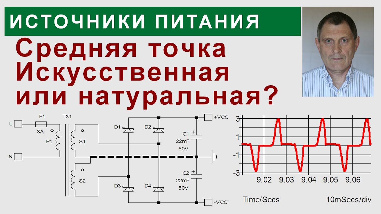

Вот! Знаете, как можно упростить питание без средней точки вторички.
Мост, банка, одна на оба канала. скажем, 4700 на 50в. делитель на резисторах по питанию, ом по 200, средняя точка, к ней цепляемся входными цепями. А уже выходы кидаем на пару баночек в 2 этажа, по одной паре на канал. Они же доп фильтрация по питанию.
Делал общее питание парой банок, с одним мостом, средняя точка резисторами, чтобы принудительно держать среднюю точку , если банки не равны по емкости.
12 Янв 2022
316
122
21
Калининград
Георгий
Изящное решение двуполярного питания. Давно про него знаю, но применял редко. Бытует мнение "специалистов", что это плохо для звука. Не знаю как по звуку, но получаем одни выгоды. Блока защиты не нужно, трансформатор проще подобрать, даже отмотать или домотать можно, если с одной обмоткой. Возможно это плохо для мощных усилителей?

ginalex
2 Мар 2020
1,283
566
Вот на эту тему отличное видео .И предложенное решение в конце.
(663) Выпрямители со средней точкой. Искусственная против натуральной. - YouTube
Правда,в данном случае усилитель Агеев-АБ симметричный и таких серьёзных методов не требует.
