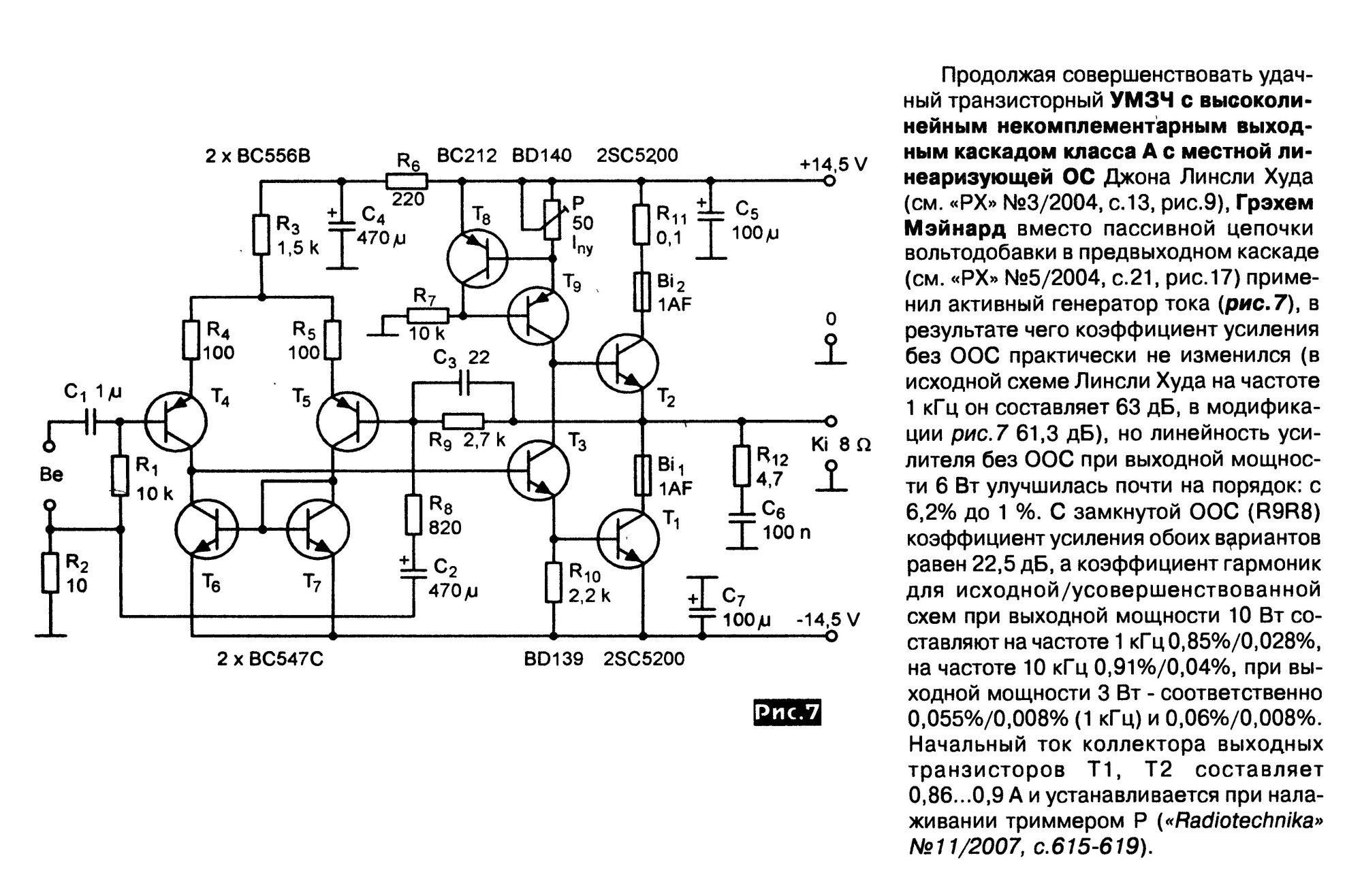

Интересно, тут на форуме есть ли где нибудь сравнение схем Беслика и МУН.
По совершенству схемотехники, и на качество звука ???

Вы врятли найдёте человека ,который бы собрал все три схемы сразу и сравнил бы их.Но по "совершенству" JLH-АБ на германии с термостабилизацией (последняя версия АБ) будет как по параметрам ,так и по звуку лучше,но мощность меньше почти в три раза.Акустика у Худа должна от 8 Ом и выше быть.

Схемы с дифкаскадом что-то не то делают со звуком. ТОСник лучче.
Сравнив на слух схемы на AD161-162 , с куриным током покоя , с недавно выруленной по Агееву на германии а до того с Ашником на ГТ806 , выбор пал однозначно не на классику , по схемам Филипса, Телефункена , Сименса и проч. Там зажатость в звуке, с ростом тока покоя звук свободнее . Агеевский вообще чемпион по звучанию. Идеальный баланс у него.

167
Форсируют динамику?
Традиционно считаются "отстоем" из-за подавления четных гармоник, и возвеличивания нечетных.
Что характерно для любых двухтактных каскадов, не только дифференциального.
Но ведь никто не мешает использовать приборы, которые сами не плодят нечетных гармоник.

Ну очень возвеличивают
Они от идеи Худа оставили только одиночный ВК. Который - да - при токовом управлении дает высокую линейность. Выше обычной "двойки", и уж тем более "тройки" ВК.
И выдавили нули гармоник увеличением глубины ОООС, за счет работы дифкаскада на токовое зеркало.
Александр Сергеевич. Как в этой схеме с температурным режимом транзисторов? Какой, примерно, радиатор применить?
Хочу попробовать, все есть.
На фото пара транзисторов сидит на листочке из алюминия размером с печеньку. И как бы все живы. Серёжа Торопов посадил эти пары на листок побольше, примерно 10 на 10 см. Там больше не нужно, радиаторы еле теплые. Питание невелико, ток скромный, мА 120-150 на канал.
В плане осторожного запуска схемы , чтобы не жахнуть по бесценным транзисторам, есть пара советов, сам запускал крайне осторожно, по-пластунски. Получилось.
Если коротко- сначала запускаем пред каскад, потом подпаиваем выходные транзисторы, не замкнутые эмиттерами, контролируя ток питания , замыкаем эмиттеры через 0,5- 1 Ом, ток покоя не должен улететь за 100ма. Если так, коротим эмиттерный резистор, смотрим за током покоя. И среднюю точку делаем парой резисторов, цепляем на базы предвыхолного каскада.

Петров симулировал JLH с дифкаскадом на кремнии и мосфетах и нахваливал покойного Г.Мэйнарда.
А если бы ещё согласовать повторителем дифкаскад с усилителем напряжения-тока !
