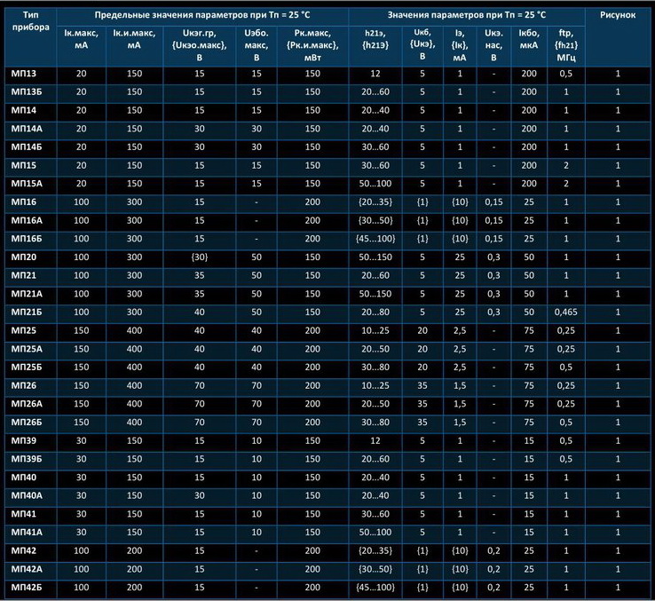

1МГЦ с общей базой? Глянул, да, h21б . делим того мегагерца на h21е =100. Что остается для включения с ОЭ? 10 куриных килогерц. Держи и ни в чем себе не отказывай.
Кабы с германием на входе не огреб кучу проблем в виде полосы и устойчивости, оставил бы как есть.

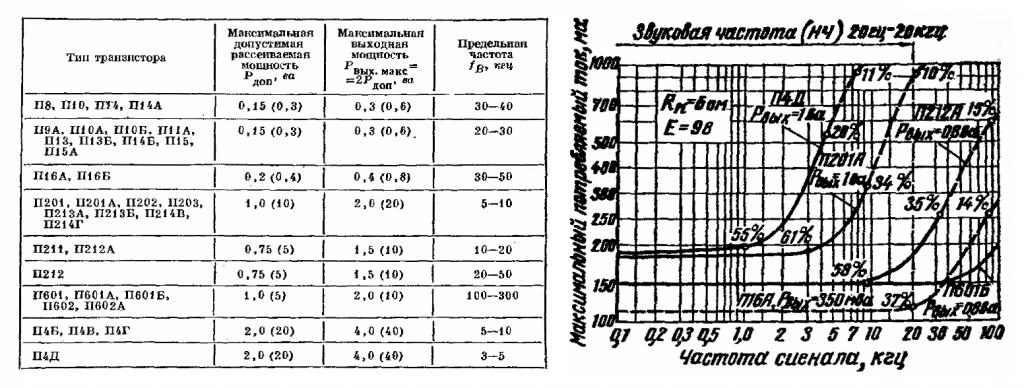

AL
Правда говорят у МП8-МП16 получше параметры чем у МП37-МП42.
28,311
13,622
Правда говорят П8-П16 получше параметры чем у МП37-МП42.
Посмотреть вложение 78820Посмотреть вложение 78821
Темная таблица , где все транзисторы в районе Мегагерца с непонятным примечанием
fh21 , явно что-то не договаривает, в отличие от понятной выше, написанной людьми для людей.

Там не 100 усиление, агде то 50, и того, по Вашей формуле, будет аж 20 килогерц.
28,311
13,622
Осталось убедиться лично, измерив пару наобум взятых.
А понять порядок цифр можно и таким отбалдинским расчетом, полосу дели на бету, получишь предельную в ОЭ.
