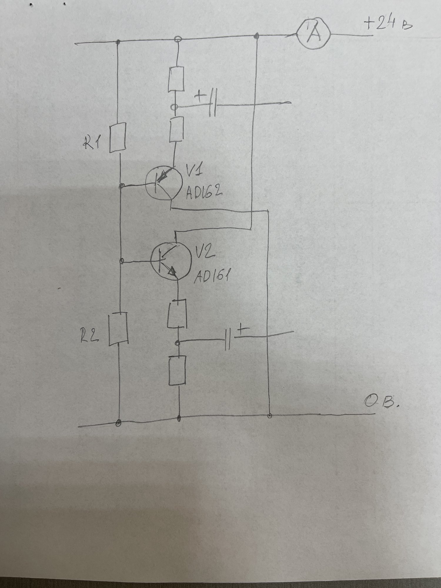

Уточню у вас пошагово. Сначала делаем так. Средняя точка это резисторы R1,R2?

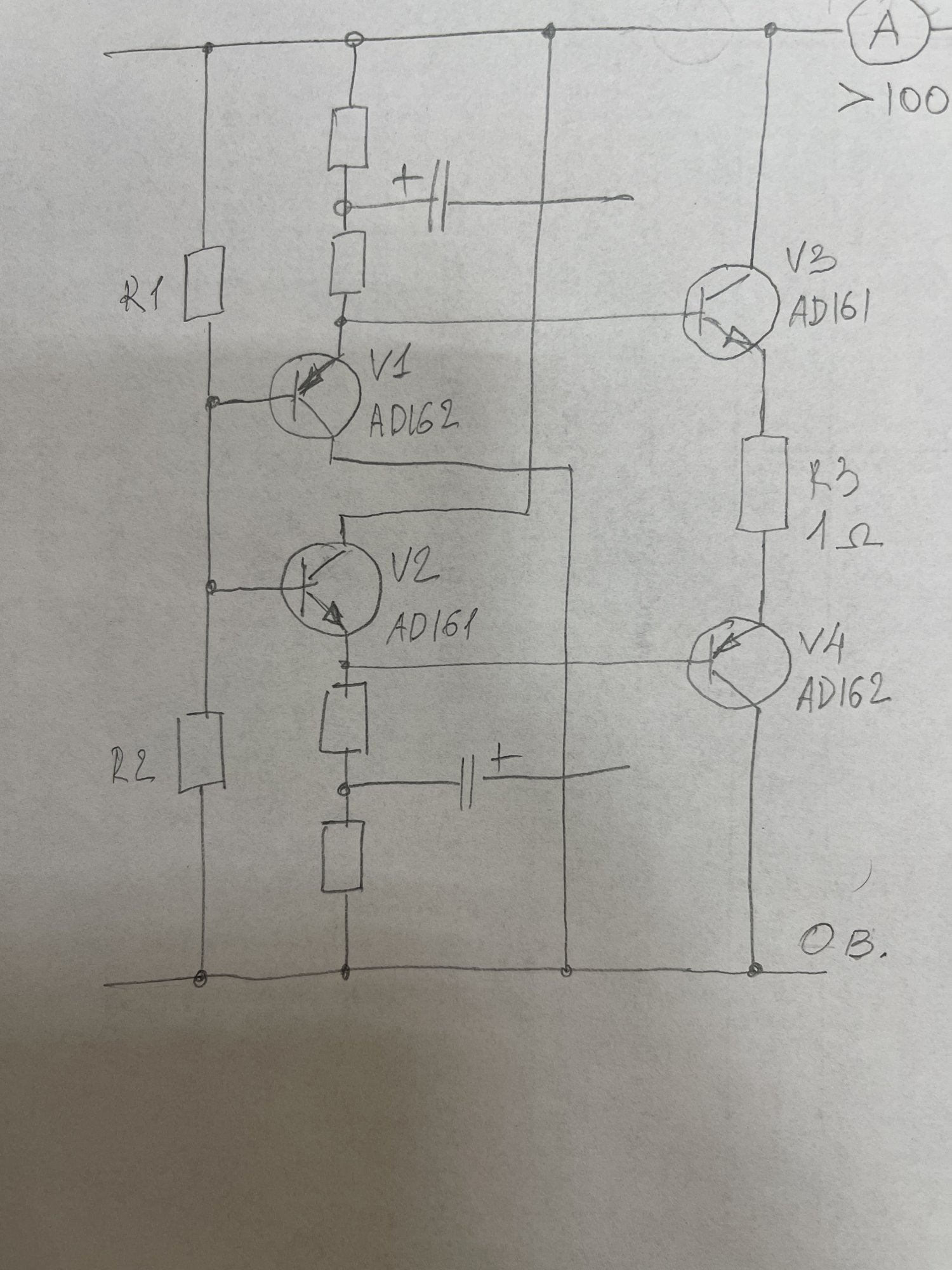

Потом добавляем резистор R3
И… если дым не пошел, соединяем все по схеме?

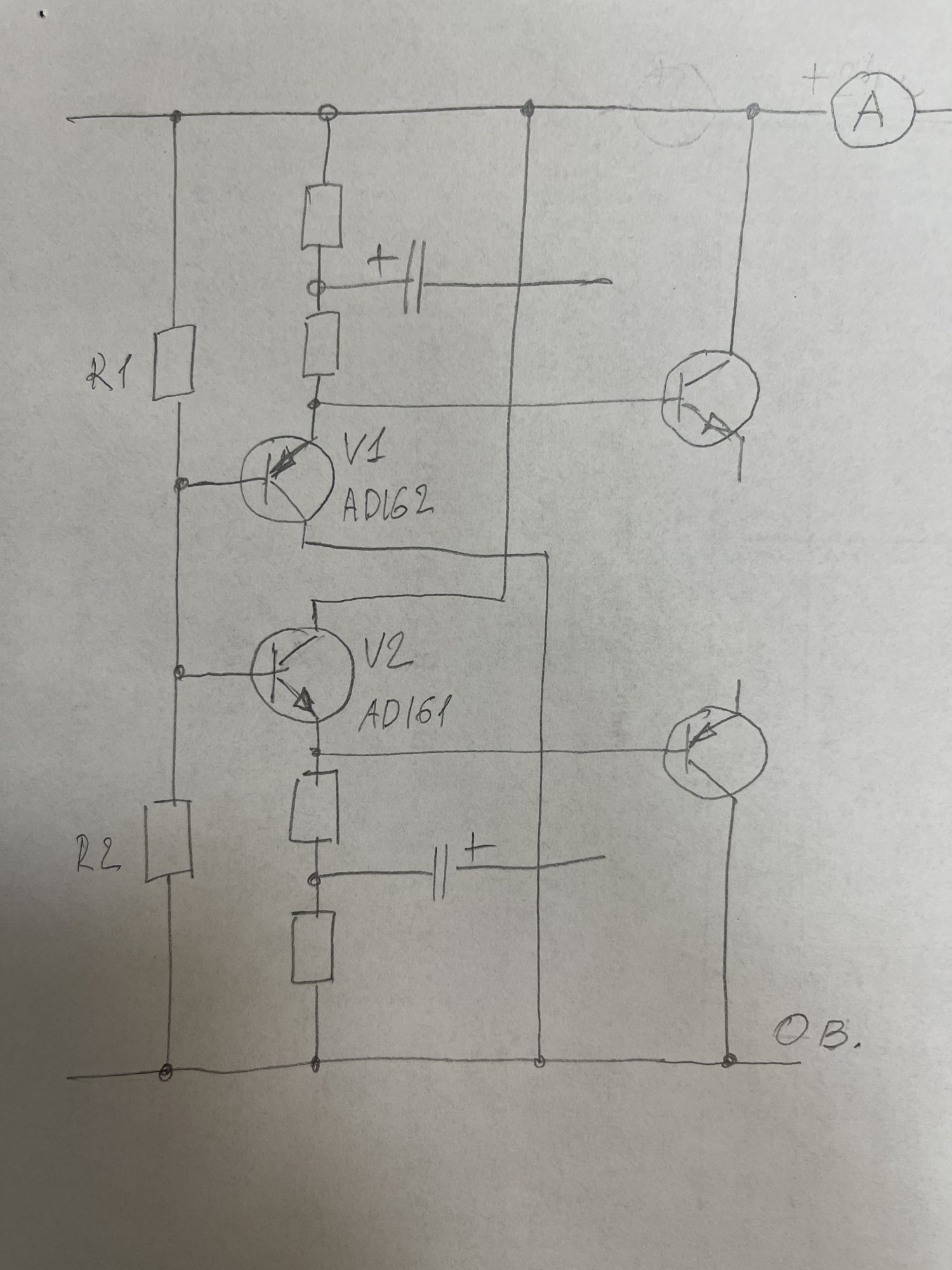

Потом так.
Совершенно верно! А чтобы дым не пошел, запуск через резистор в питании, Ом на 100.
Первую ступень смотрим на напряжение база-эмиттер, оно там 0,2 ома примерно.
Можно вместо резистора выходной ступени подкинуть амперметр, покажет ток покоя выхода. Даже внутреннее тестера на пределе 1, 5 А заметно снижает показания тока покоя. мизерное сопротивление запирает выходники..

Какой ток первой ступени?
Ток - делим полпитания на резисторы ввольтдобавки. Скажем, 27 вольт пополам, 13, 5 делим на 270 ом. 50 ма на плечо, 100ма в сумме. Ещё 50 выдаст выходной каскад. Итого 150.
Три ветки по 50 ма. Ток покоя они создают вместе.
Оно конечно можно попробовать убавить ток через раскачку, усиления выходных должно хватить, оно там какое-то нецензурно большое, точно за сотку.

Спрошу еще про резисторы вольтодобавки. В разных схемах соотношение этих сопротивлений организовано по разному. В каких то они равны, в каких то, условно, верхний больше в два раза, в каких то наоборот. Какое оптимальное соотношение?
28,314
13,622
Я пробовал крутилки ставить, меняя положение средней точки, не обнаружил разницы на грубых измерениях, делаю по Агееву. Ему -автору- виднее.
тут не вольтдобавка по сути, а некая замена резистора на ИТ. О чем автор и пишет.
Более того, делал я схемку , в которой эта пара резисторов была заменена на один резистор без кондера, запитанный с удвоенного питания. Шикарно работает и даже есть такой хитрый силовик. Когда-то сделаю , что задумал и оно работает.

Вроде «взлетел». Питание 24 в. ток всего каскада 106мА. Дыма нет!!!

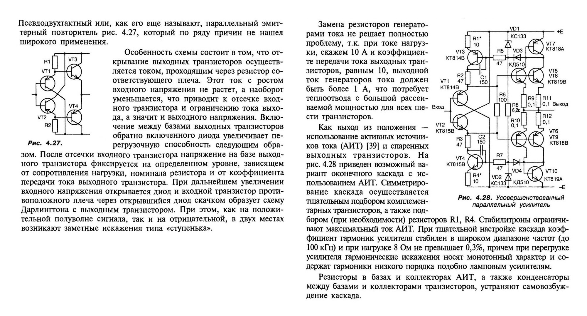

Встретил в одной книжонке такое о "параллельном" усилителе.
Не переймайтесь ви тим балаболом, вивчайте олбанську і читайте Корделла. Від його книжки більше користі. В тому числі, і про затронуту вами тему. Наприклад, від сторінки 191, про те, як розширити Diamond Buffer до трійки для коректної роботи з високими рівнями струму в навантаження.
