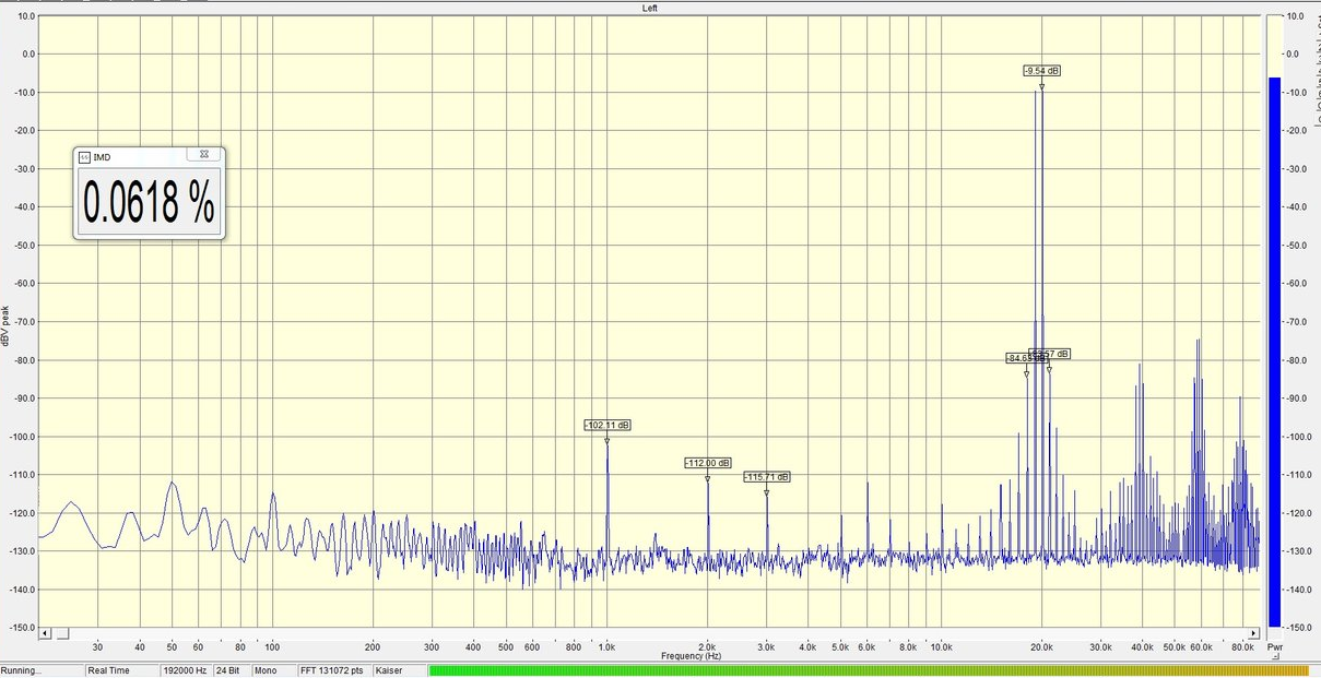

на хорошей чувствительной акустике жлх и говношушурин даже близко не стоят,собирал и сравнивал примерно в одно и то же время,на с-90 шушурин будет может быть равен а то и лучше
ведь вы интермоды смотрите на пределе мощности жлх,а посмотрите на 2...3вт тот же спектр разница огромная
Ну да. Мы ж дураки, выводим жлх из класса А , ставим нагрузку ему 2 ома и мерием. И только великий Юра знает.
Да ладно.
Вот, модель на 8ом, мощность 1.5 ватта.
А вот немного доработанный "шушурин", это не окончательный вариант, так, чисто чтоб никому обидно не было, нагрузка 4ома, на выходе 12 ватт:
И что вы имеете на это возразить? А имеем мы ответ на вопрос "нужно ли апгрейдить шушурина аль ненужно?" который у меня спрашивали много раз и все кому не лень.

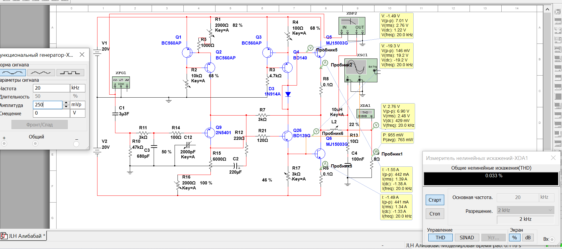

Но выход есть. Можно сделать вот так:
И получится отличный усилитель. Вместо 3886 подойдёт 1875.

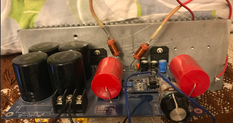

Вот такой китайский набор работал какое-то время.
Или отказаться и идти на ус. Шушурина, только какой ваариант?

Что обозначает использовать в "голом виде"- монтаж на выводах?
Я дал ссылку на тему, там есть как одеть 3886. То что гонит луб- это у него воспаление мозговых оболочков , кажись. Ну не знаю.
Что касаемо Шушурина- то если у вас есть егонные платы. Как их довести до ума я знаю, и инструкцию скорее всего к выходным- выложу. Если плат нету- то наверное надо подумать над чем нибудь уже получше. Шушурина именно если на старых платах имеет смысл.
ЗЫ в "голом виде" - имеется ввиду по даташитной схеме.

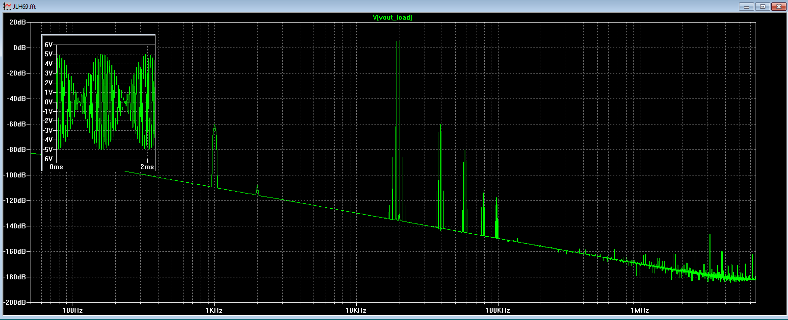

Ну по правде даташитные искажения размером в 0.0005% не впечатляют. Такие искажения я измерял в усилителе Totentanz, он конечно по мощности слабее, но всё же. Собранный навесом на куске текстолита из советских транзистеров и 157уд2. Никаких вам 220 тыщ рублей и не нужно.
Мощные усилители тоже так вполне умеют, тот же ВВС-2024(здесь тема есть) не слабее а искажает ещё и поменьше.
