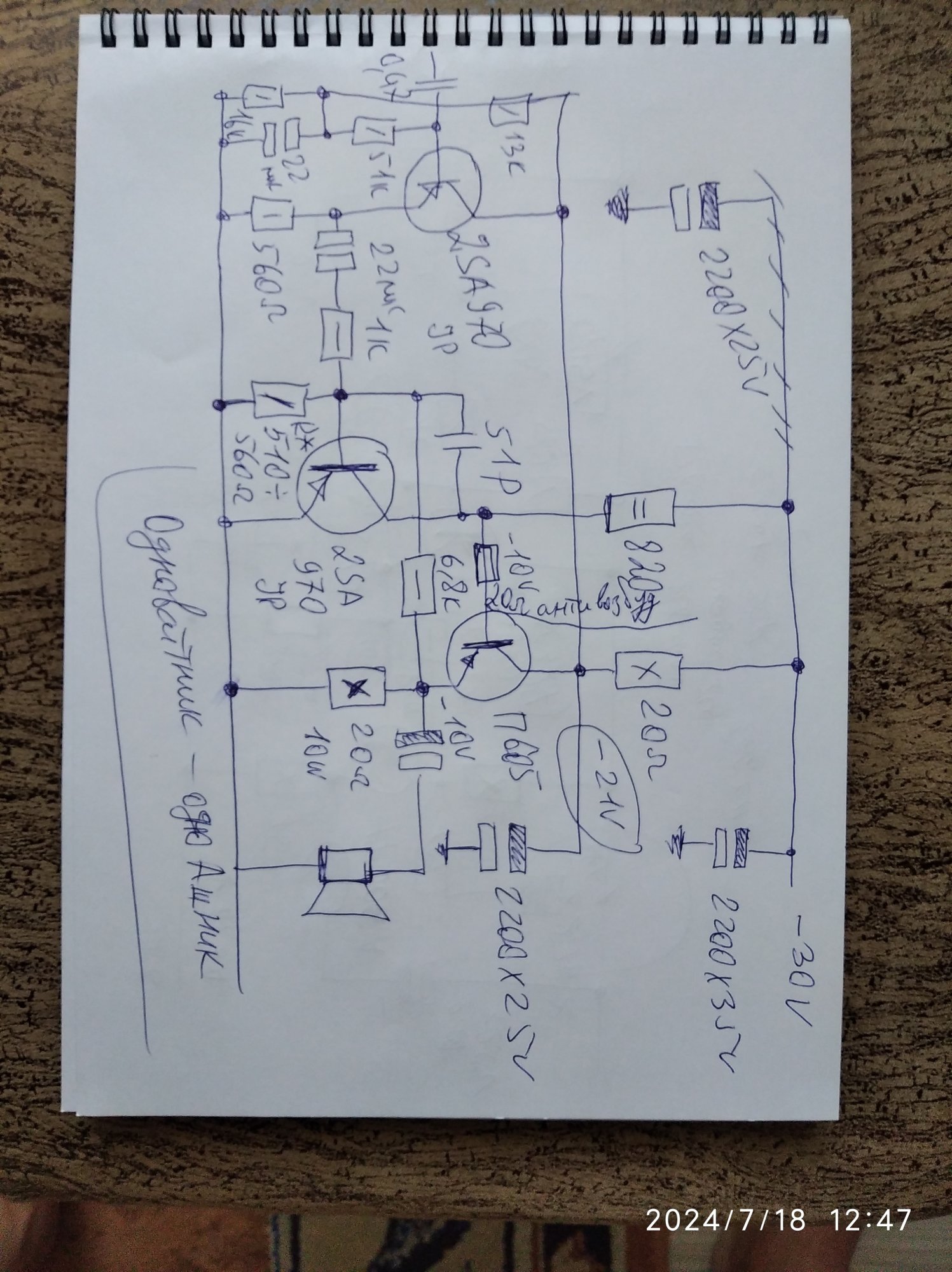

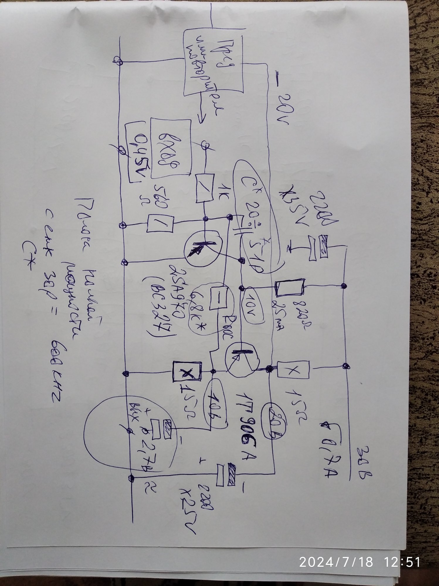

Есть один забавный вариант, выход по схеме Худа , но без связи по гальванике с входным транзистором. Она более стабильна по постоянке , в разнос не уходит, я на этой макаке из трех транзисторов режимы подгонял для Ашника, смотрел, как себя ведет.
На картинках усеченный вариант, без нижнего этажа, делался как микромощник для тюнера, чтобы колонки подключать, в фоновом режиме.
Пробую найти то, о чем речь.

Хочу провести дуэль между кремнием и германием в классе А.
Дуэль провести конечно можете, но характеристики усилителя на кремнии будут гораздо лучше, что касается звука будет зависеть от подключаемых АС и вашего психологического состояния на момент прослушивания. Пишу не просто так, собирал Худа на гт806 по схеме А.Б. В начале был поражен его звучанием через какое то время понял нечего особенного далее понял что желаемого результата можно достичь более простым способом.

Для класса А важно попасть в требуемый участок ВАХ транзистора. И выбрать транзистор с подходящей ВАХ.
А германий чем хорош, что его не надо загонять в класс А, он и в классе АВ будет звучать точно не хуже, а часто лучше биполярного кремния в классе "А".
Все варианты схемы Линсли Худа , которые довелось сделать самому и послушать чужие, звучали достойно с правильно настроенной акустикой, схема сама по себе имеет отменный баланс, а ламповые предусилители лишь улучшают звучание в целом.
И если кратко, то вариант Худа , как предельно простой , нечто среднее между ламповым и навороченным транзисторным. Повторить которые либо дорого либо муторно. Заодно понять, что попытка улучшить звук на чуть-чуть обходится дорого. И заменой деталек тут не обойтись. А нужно в теорию лезть. пробовать, измерять и обретать скорбь.

Вы же не станете отрицать что выходные транзисторы в схеме Худа должны быть близки по характеристикам. Из 20шт. ГТ806 я выбрал две пары, не одинаковых но близких.
Я не говорю что он звучит не достойно я сказал что результат можно получить не применяя Ge более простыми вариантами.
Я не говорю что он звучит не достойно я сказал что результат можно получить не применяя Ge более простым вариантами.
А нифига. Для начала отключите ООС и гляньте поведение двух этажей выходного каскада.
Включение совершенно разное, усиление и полоса-тоже. Подбирать пары в схему точно мимо смысла. Но боевые хомячки до сих пор спорят, куда лучше ставить транзисторы с большим усилением, вниз или вверх.
И задача была не побить германием кремний, а совсем иная. Просто так получилось, что германий тоже имеет право голоса.

Мягко сказано. Там вообще раскосец полный. . Ставил вторым этажом тормозной П214 - а он там спокойно до 100кГц бежит без намека на сквозной ток.

Вроде когда-то собирались узаконить сильный перекос в Худе
В нижний этаж включить более высокочастотный транзистор, схему не так перекосит.
Скажем, KD502 вниз, 3055 наверх . Уже получше.
Лучше всего был вариант с полевиком-латералом внизу, там и стабильность бетонная и полоса за горизонт . ИРФ 9240 сгодится тоже. он на нагрев вяло реагирует.
