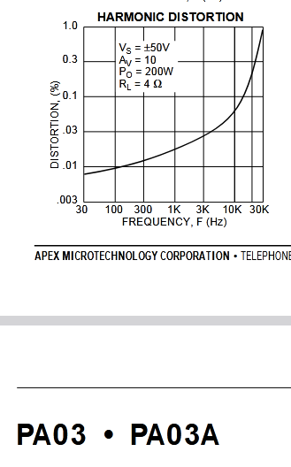

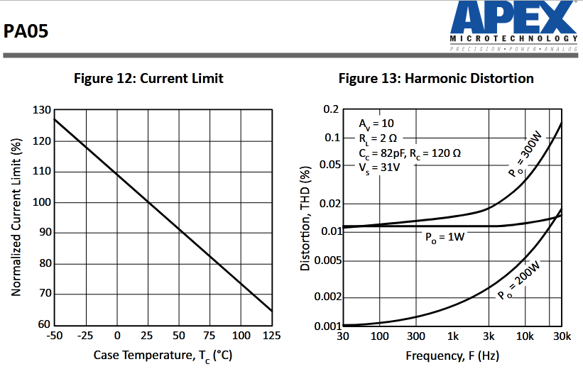

Апех пишет 0,005% - дрова.
Я бы особо не торопился давать оценку "дрова" Во первых таков коэффициент гармоник при мощности 50Вт Но это мелочи Эта вундервафля (причем вся серия РА) качает абсолютно любую акустику Даже откровенные дрова И звучит этот интегральник обалденно Правда и цена его "обалденная" Причем в эквиваленте она всегда такой была Даже в далеких нулевых

Я упомянул серию PA в одном контексте - что есть хорошие интегральники И не более Уж тем более я в жизни никому не посоветую покупать на данный момент такие вещи за такие бабки )

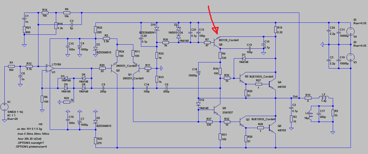

Дело в том, что сраный худ принципиально нетермостабилен, а, чтоб ввести в него узел термостабилизации, нужна вполне себе отдельная, почти равная ему по сложности, схема.

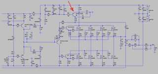

Достаточно 1 (одного) транзистора:

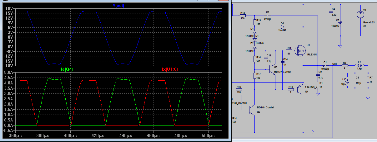

Параметры подскажите особенно тех что без операционников, возможно это будут самые крутые моды, кстати подтвержденные в железе?
Выходной каскад в железе точно работает (ссылка1 и ссылка2). По искажениям - симулятор рисует на нагрузке 4 Ом при 12 Вт менее 0,01% искажений. Если реально собирать, то я бы для начала делал на кремнии примерно так:

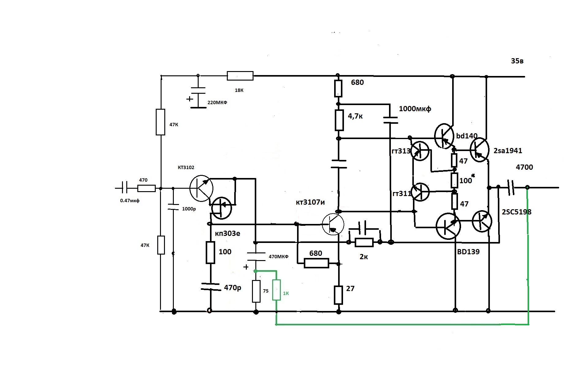

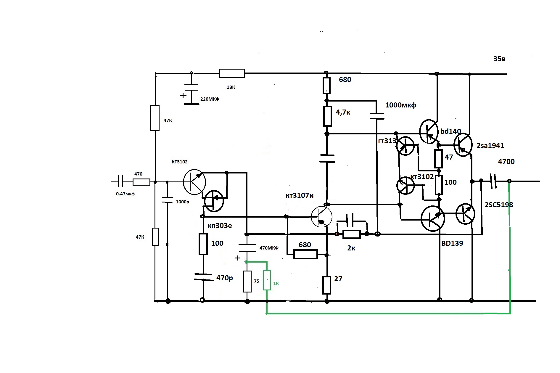

Специально сравнивал такой выход с выходом по Худу, Худ выиграл и в форме сигнала и в полосе . И токовый шунт ни разу не термостабилизатор.
А по току покоя?тоже выиграл ?это же АВ,,,, у Акулиничева стабилизирует
,ТП
а худа рвет анти-худ схема см в ветке для гитариста
даже при токе 300ма,а если 500ма накатить и речи нет
юан8
9 Мар 2024
3,227
767
Юрий
Я против. Пускай мучается. Не доходит через голову - дойдёт через иные органы.

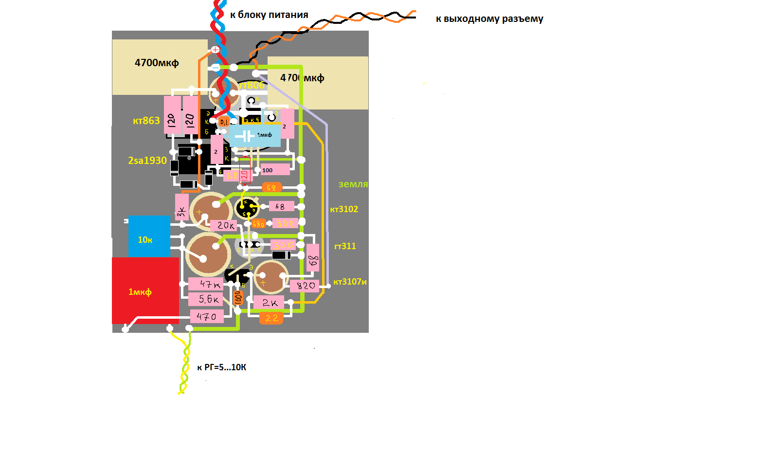

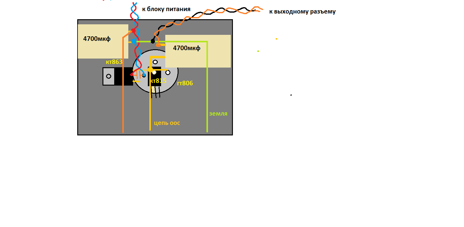

,больше не надо мучаться,я нашел для себя оптимальную схему,больше ничего не надо для дома,кто хочет собирает ,кто не хочет идут лесом и не смердят
коррекцию подправить под выходники 5198 или кт863 тк Fт разная 30 и 4 мгц
ИТ на гт311 можно не ставить с ним искажения меньше,но не всегда это надо,можно поставить резистор -зеленым 390....560ом
гт806 ставим без прокладки ,а кт815 через прокладку как можно ближе к гт806

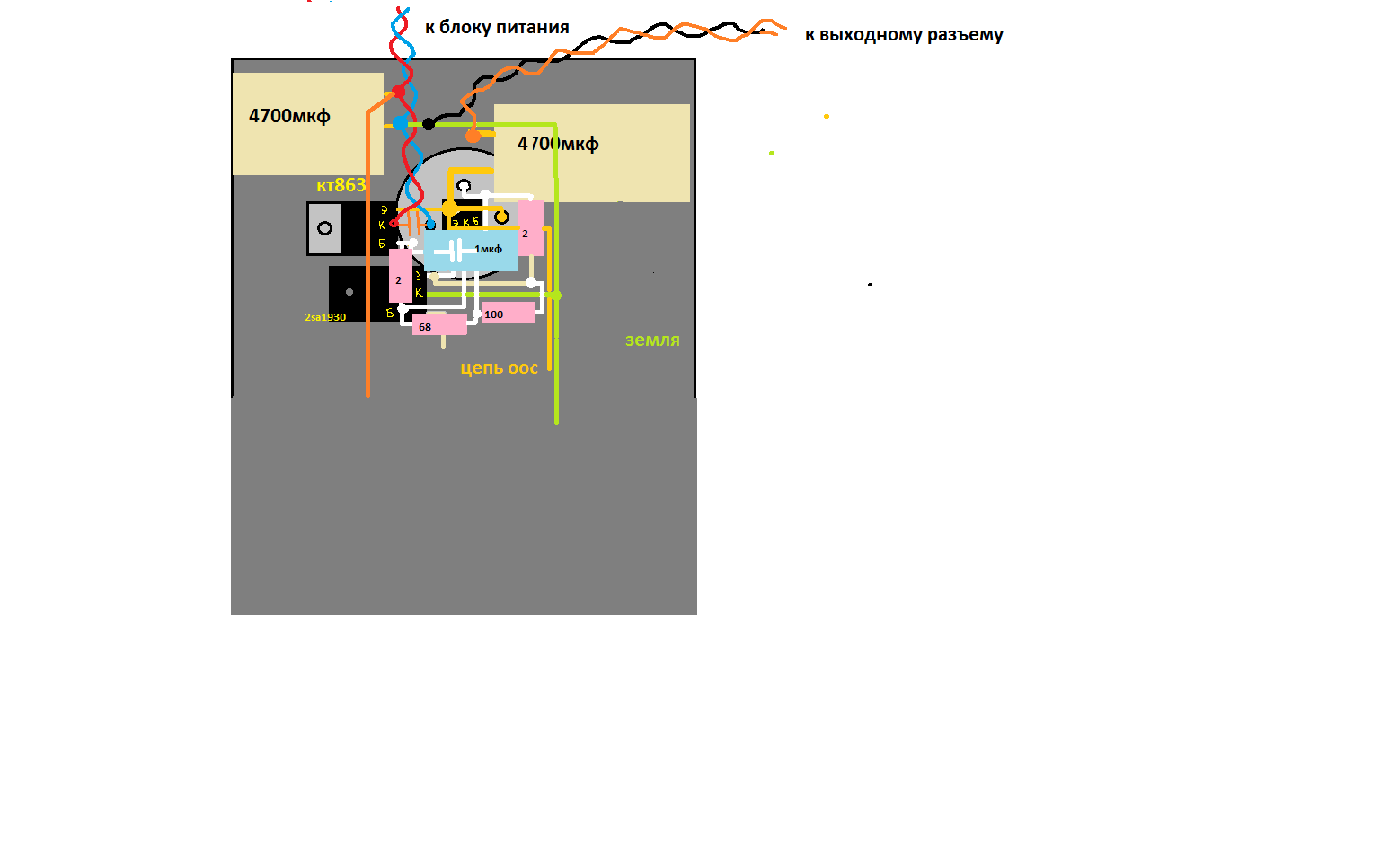

монтаж вк делаем так-шины питания свиты коллекторы близко и между ними блокировочная керамика 0,1мкф
выводы делаем короткие ,вобщем дальше в таком духе тк нарисовать сложнее чем спаять
ВАЖНО!кондер оос берите небольшого размера и его подальше отведите от земли -радиатора,цепи оос после резисторов оос тоже, для уменьшения паразитной емкости,хоть здесь цепь оос и низкоомная ,но надо по фэншую
ТРАНЗИСТОР БУФЕРА НЕ 2sc1930 ,а 2SA1930!!! опечатка

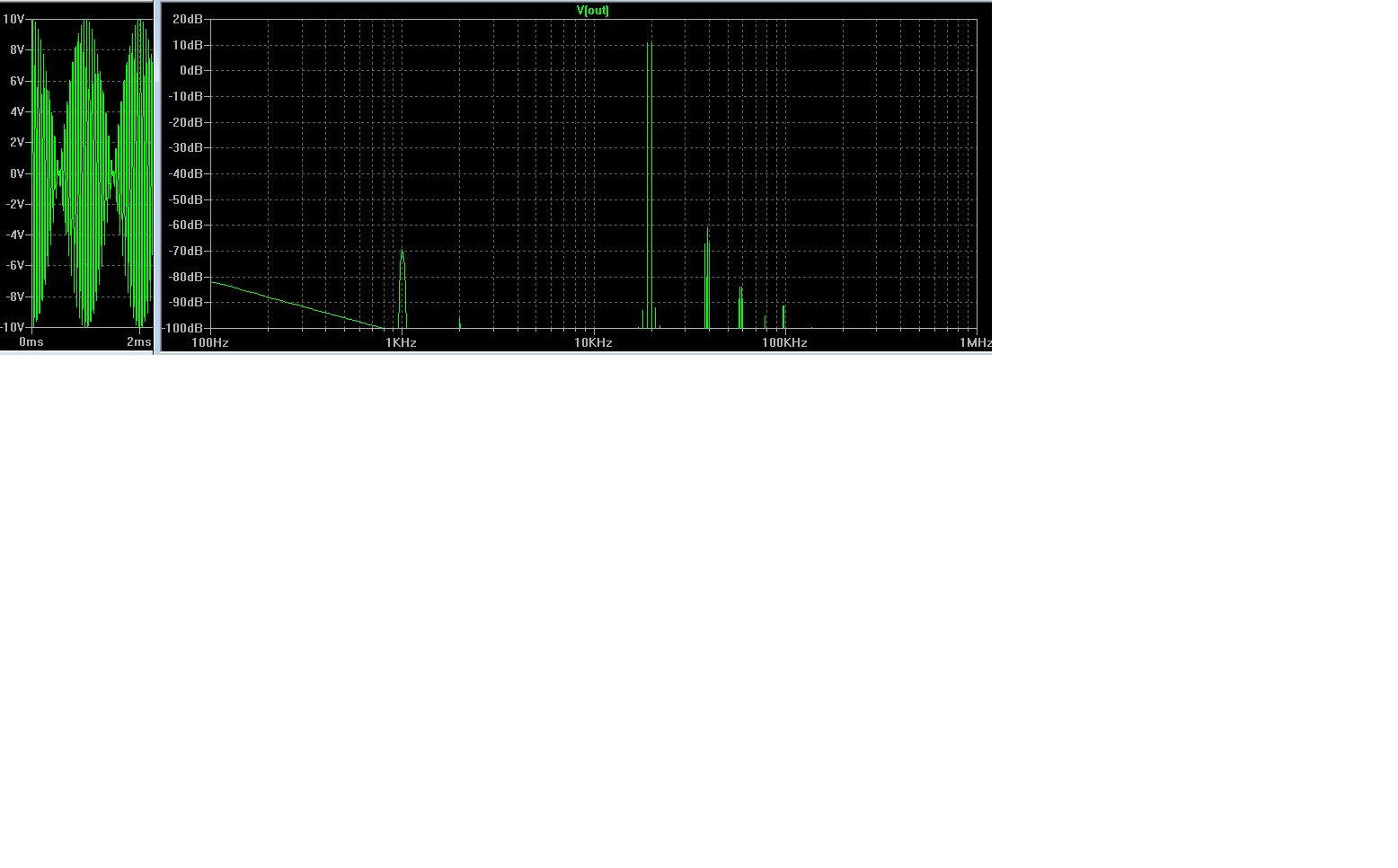

вот интермоды с РЕЗИСТОРОМ БЕЗ ИТ
И хватит дымом людей пугать,для этого первый раз включают через резистор или лампу
у меня за все время всего несколько пар сгорело и то дохлые 605 и кт802,а тут достаточно дубовые транзисторы ,предохранители даже сгореть успеют

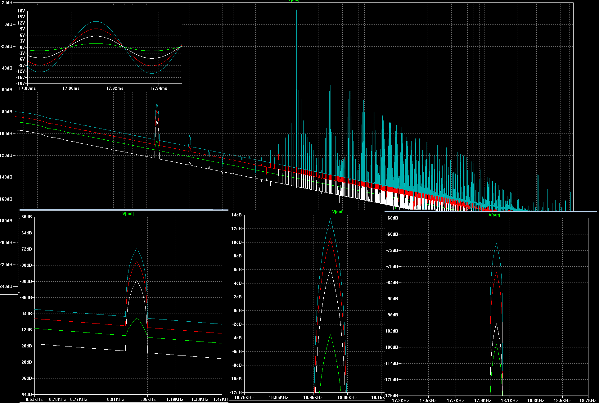

    25.4 KB · Просмотры: 77

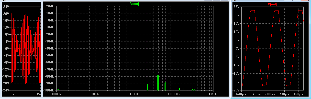

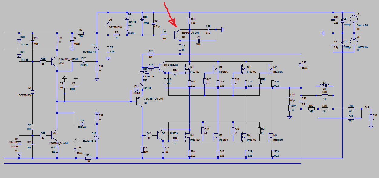

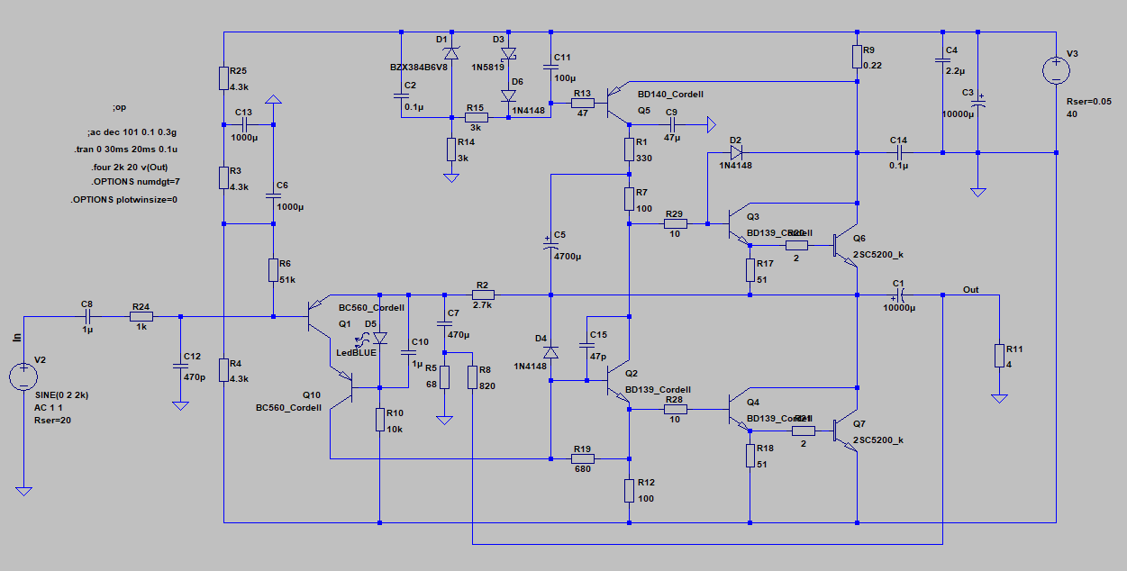

Чутка подрихтовал (интермоды, клип 20 КГц):

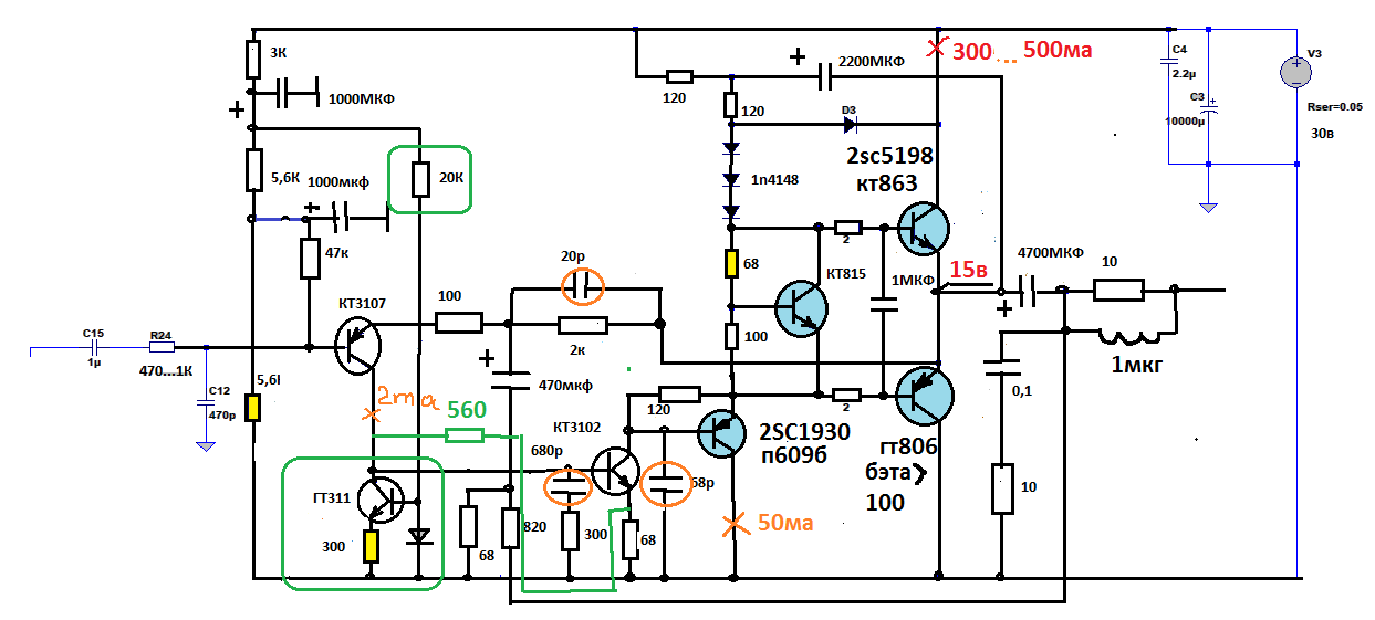

можешь в исходном без повторителя, но с ИТ в нагрузке первого каскада коррекцию подправить? ток первого каскада 2ма,ток буфера 50ма, в буфере 2SA1930, а на выходе кт863+гт806,но если нет моделей то 5198+1941,коррекция не миллером,если что можно в эмиттер первого каскада резик с катушкой поставить,спасибо
ЗЫ не лучше в повторитель(в новой схеме) BS170 поставить? он сдвинет уровень имхо
C17 должен бутерброд из пленка +NPOкерамика быть? или дешевая керамика пойдет,под осью

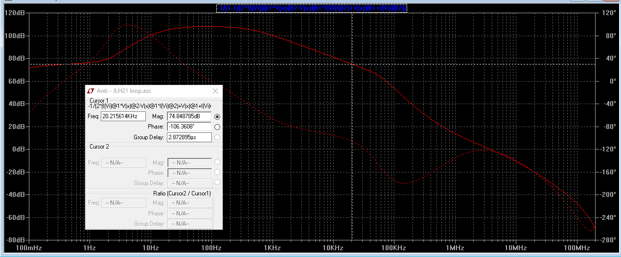

А чо выходники без эмиттерных резисторов и зачем Д4 гонит искажуху?
Если задать температуру выходников 90, а температуру термодатчика 60 - ток покоя падает в 2 раза. Не уверен, что нужны резисторы в эмиттерах выходников, скорее нужен резистор порядка 5 Ом в эмиттер термодатчика. Без Д4 напряжение КЭ ИТ 1.3V, ну... в принципе можно и выкинуть Д4. По-хорошему, конечно, надо бы сделать входной каскад на следящем каскоде, второй - пара Баксандала. Но, опять же, изначально ставил задачу сделать простой усилитель с относительно низким током покоя, возможностью работы на 4 Ом и спектром как у JLH. Вариант на пяти транзисторах этому вполне соответствует... Ну и loop крайнего варианта:
    48.9 KB · Просмотры: 81
