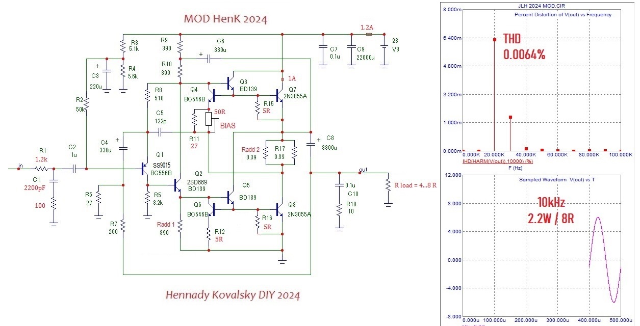

Самая крутая модификация усилителя JLH69 что встречалась

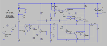

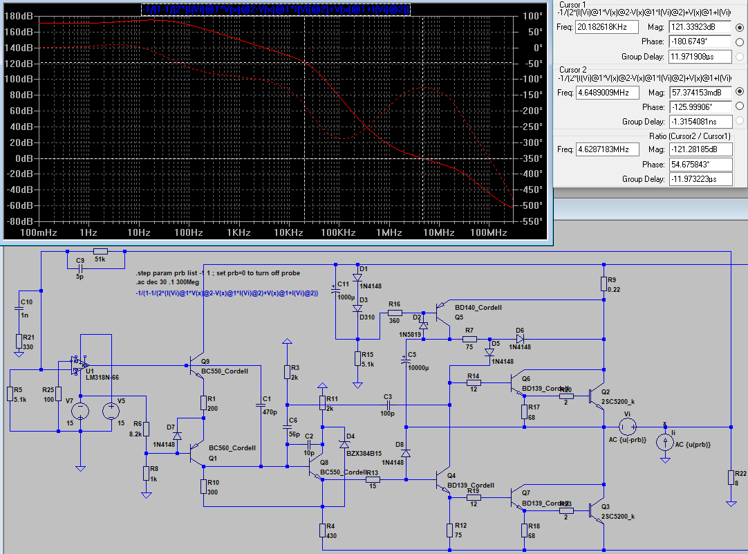

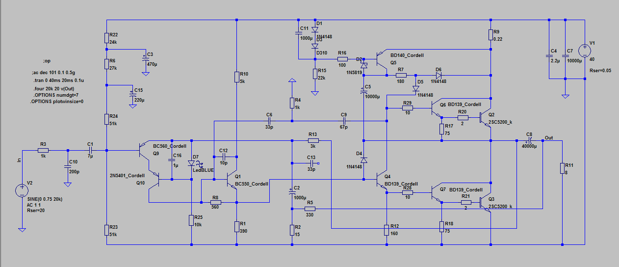

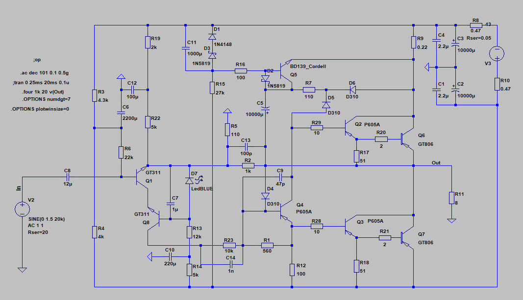

А если так?
    63.7 KB · Просмотры: 132
    68.8 KB · Просмотры: 112
    60.2 KB · Просмотры: 115
7,223
3,648
167
Конденсатор забыт в цепи оос. А микруха нафиг не нужна. Ну и фирменная однополярка требуется.

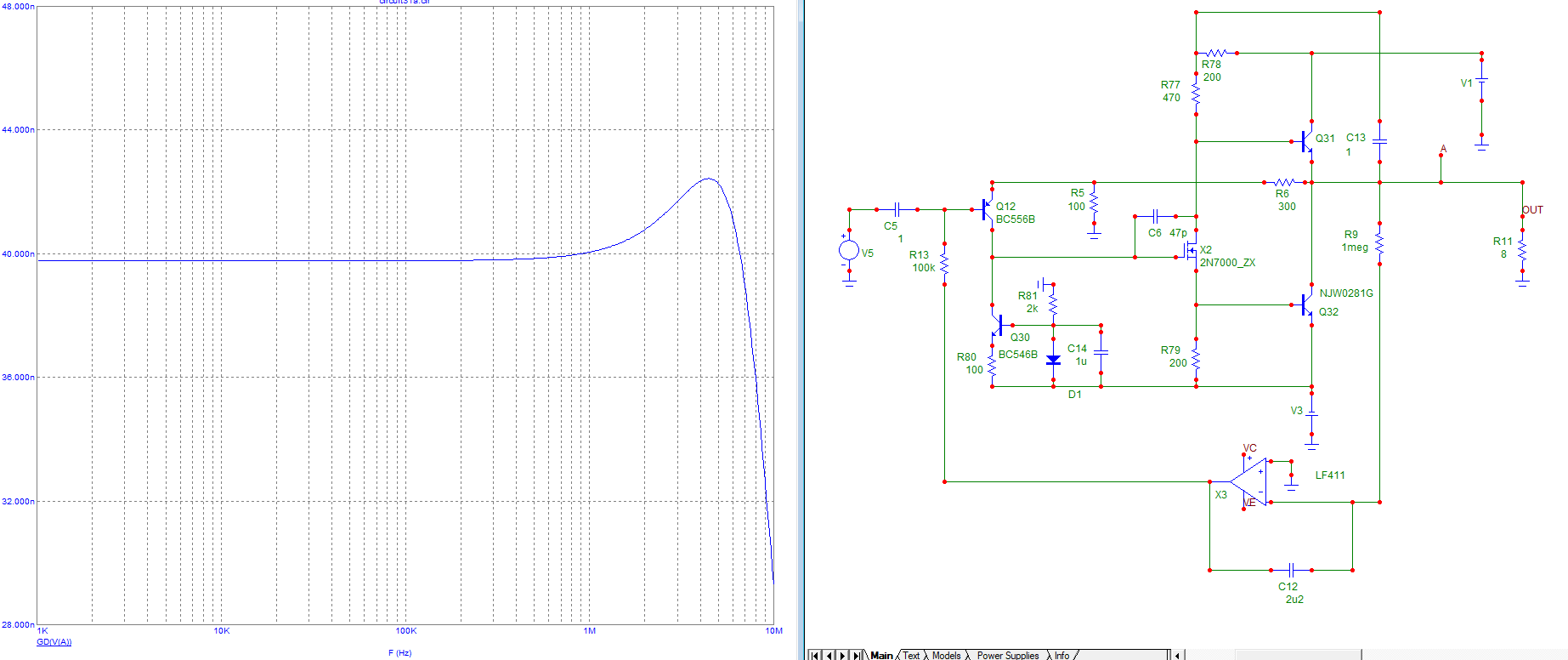

Усиление схемы маловато, последняя картинка- недокорректирована и будет на меандере выбросы давать, устойчивости недобрал.
Так же забавно смотрится конденсатор в одну фараду в вольтдобавке.)_preved

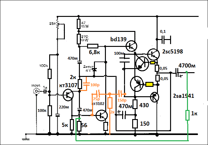

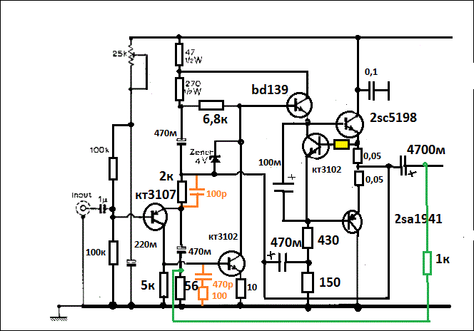

переделал АВшного Худа 1971г
эмиттерные резисторы снижены с 0,8ом до 0,1,,,,0,05ом,работают токовые шунты,стабилизируя ток покоя,ток покоя увеличил до 400ма, теперь до 3,5вт в А-классе дальше в АВ ,коррекция миллером заменена на более эффективную
можно еще поставить повторитель и ИТ в нагрузку первого каскада но не хочу усложнять схему и так нормально
мощный однотактный повторитель перед "одинаркой" дает более красивый спектр чем классическая двойка,хотя можно и двойку поставить (после повторителя)
кондеры охвачены дополнительной оос
можно использовать в чистом А увеличив ток покоя (желтые резисторы)в чистом А достаточно одного шунта

Я понимаю ваше желание что улучшить но не пойму зачем в тему JLH Ge пихать схемы Si. Для этого есть тема JLH - усилитель Джона Линсли-Худа (John Linsley-Hood). Или можно открыть новую по модернизации. Зачем всё в кучу кидать.

Потихоньку сложились простые и рабочие решения, добытые прежними схемными вариантами, некие узелки , делать которые нужно именно так. Их несколько и на досуге свяжу все в одну крепкую сеть, это будет схема Худа на германии без заморочек и рабочая.

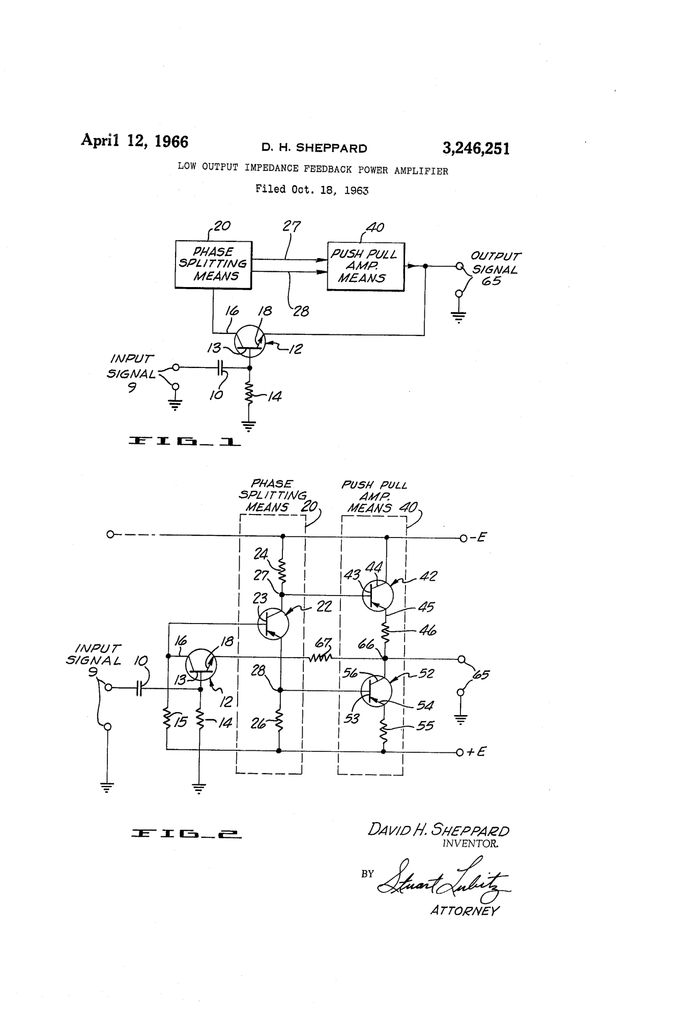

Один шаг до введения ООС в базу входного транзистора. И был бы неплохой усилитель
я к тому что ВК в 67г до Худа придумали,да еще и термостабильнее ,почему Худ не поставил эмиттерный резистор? так и нижнее плечо лучше раскачивается
28,085
13,446
ПОС в выходной и предвыходной каскад это перебор. Не думаю, что Худ про это не в курсе.

она низким вых
далана. А база нижнего транзистора, она типа- гвоздем прибита?
если вместо эмиттерного резика 14 в предвыходе диод пос тавить будет прибита,что еще улучшит термостабилизацию,а так наполовину типа смешанная модуляция причем с обеих сторон с оос
Эти недо -полуторатактники с вдуванием выходного тока в эмиттер нижнего этажа какое-то вымученное решение, попытка из 100-граммового лимона выжать 120 г сока.
Общий эмиттер сам по себе не ах, а ему еще ПОС в эмиттер. Шоб последнюю гордость потерял.

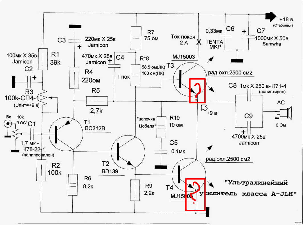

Брехня в том, что по приведённой схеме невозможно установить заданный ток покоя,
и в том, что про искажения наврал в сто раз, Кг меньше, чем 0,15% не будет.
Пишу тебе, поскольку ты схемку выложил.
На дийком не хожу, родных дятлов хватает.

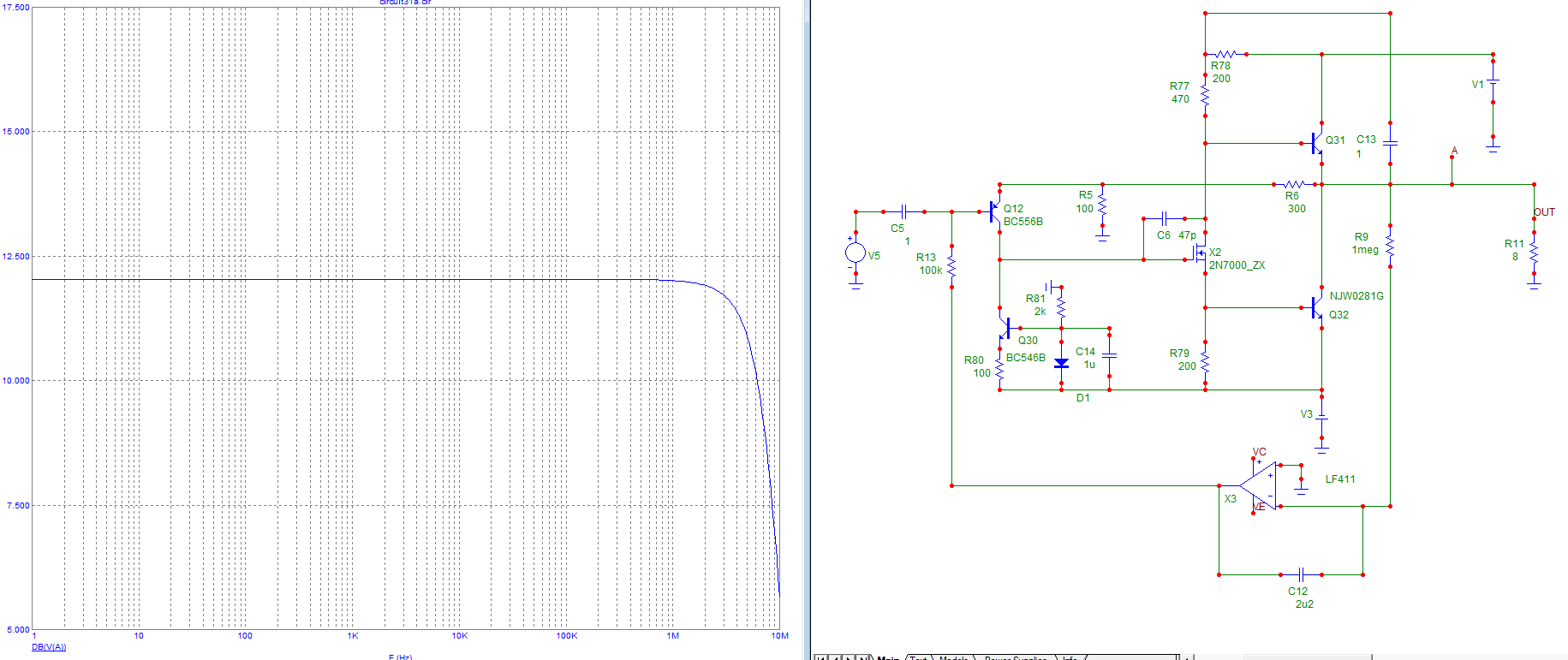

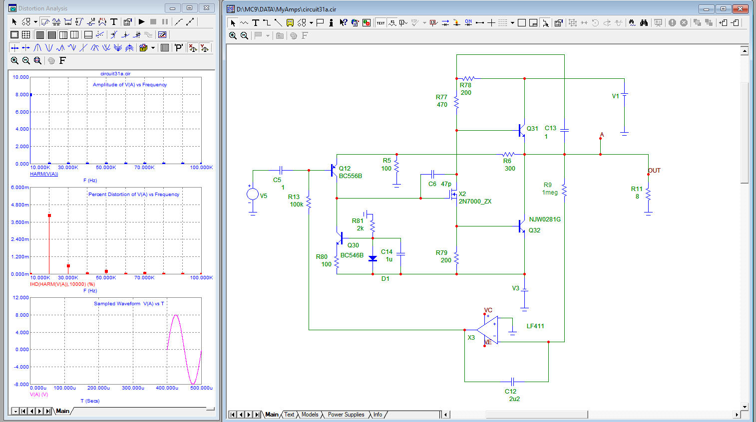

    69.7 KB · Просмотры: 104
    70.8 KB · Просмотры: 96
    47.2 KB · Просмотры: 109
    34.2 KB · Просмотры: 113

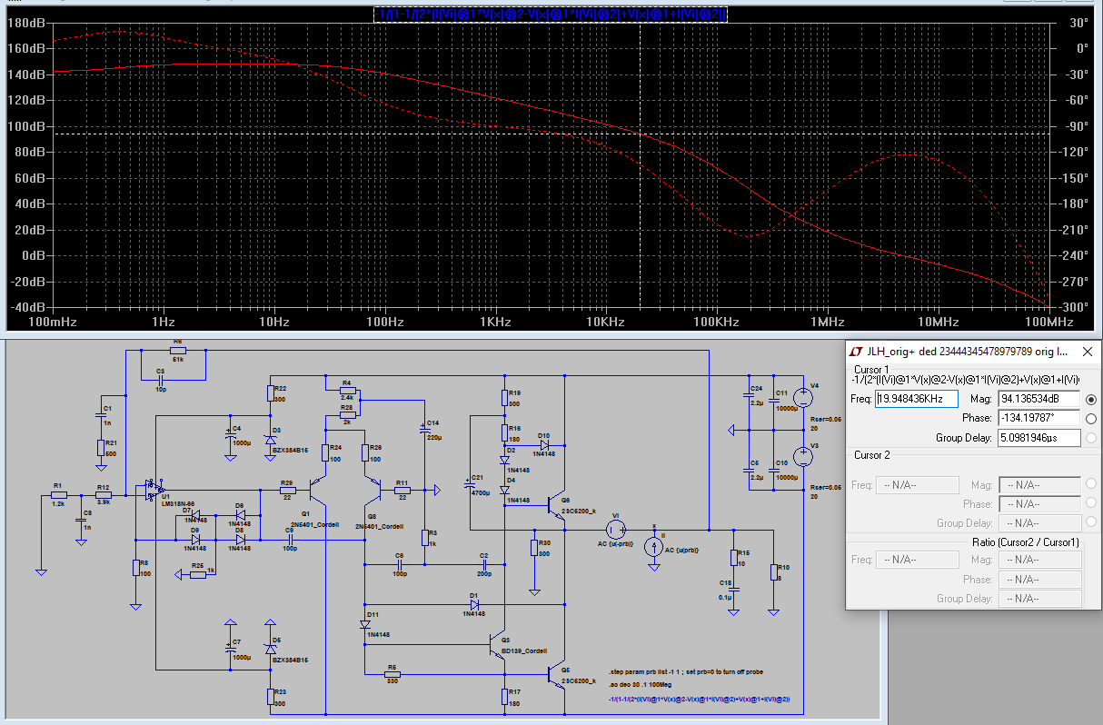

Вот крутая модификация:
Параметры подскажите особенно тех что без операционников, возможно это будут самые крутые моды, кстати подтвержденные в железе?
