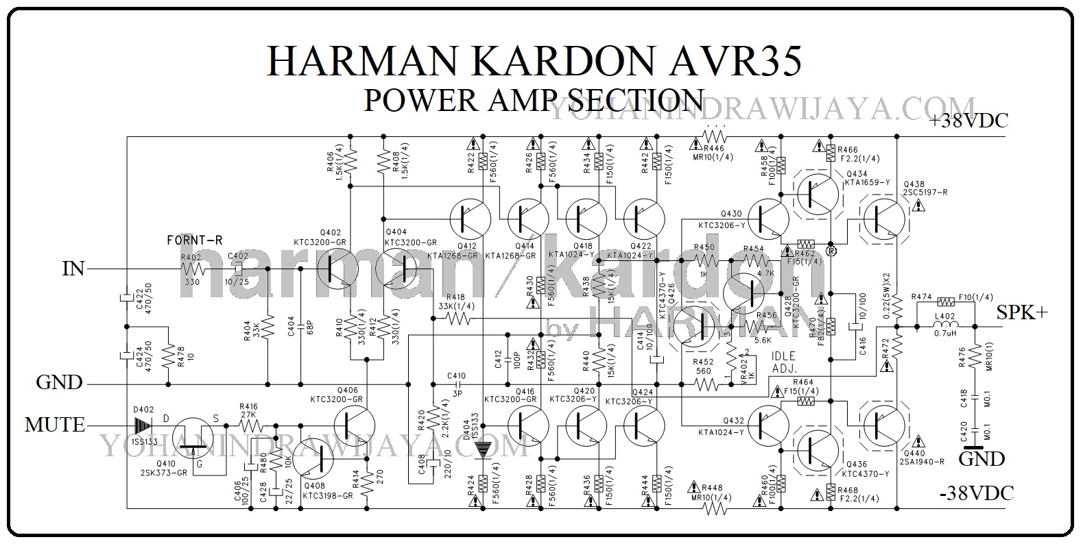

Хоуксфорда читал внимательно, очень грамотная статья и полезная. Не понял одного, удвоенного термотранзистора с применением N и Р транзисторов в связке.
Хотя, если задуматься. то у N и Р переходов выходного и предвыходного каскадов немного разные потенциалы и зависимости , требующие внимания. С чем я полностью согласен.
В японских усилителях несколько раз встречал по два транзистора в стабилизации тока, только где видел один транзистор был на радиаторе, второй на плате. Думаю один компенсирует выходные транзисторы, второй переходы , например драйвера, который расположен на плате.
Вот схема Harman Kardon, один транзистор который обведен пунктиром он вне платы (на радиаторе), второй на печатной плате стоит.
28,311
13,622
Слава! А что скажете на идею, что на плате термик нюхает бортовую температуру. А те что на радиаторе-уже нагрев от мощности в нагрузке?

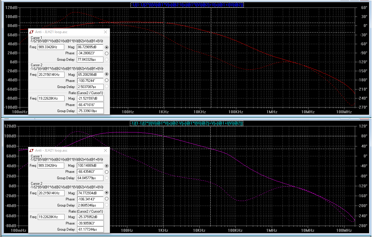

Сверху без катушки, снизу с катушкой - в зависимости от частоты без катушки петлевое меньше на 10 - 20 db. Диоды и кондёр лучше оставить - с ними обратный ток диода Д3 (который защищает верхний выходник) значительно меньше.
А вообще, конечно, вам бы лучше ЛТспайс скачать и самому пробовать варианты схем...

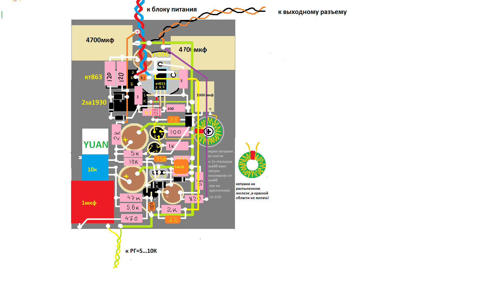

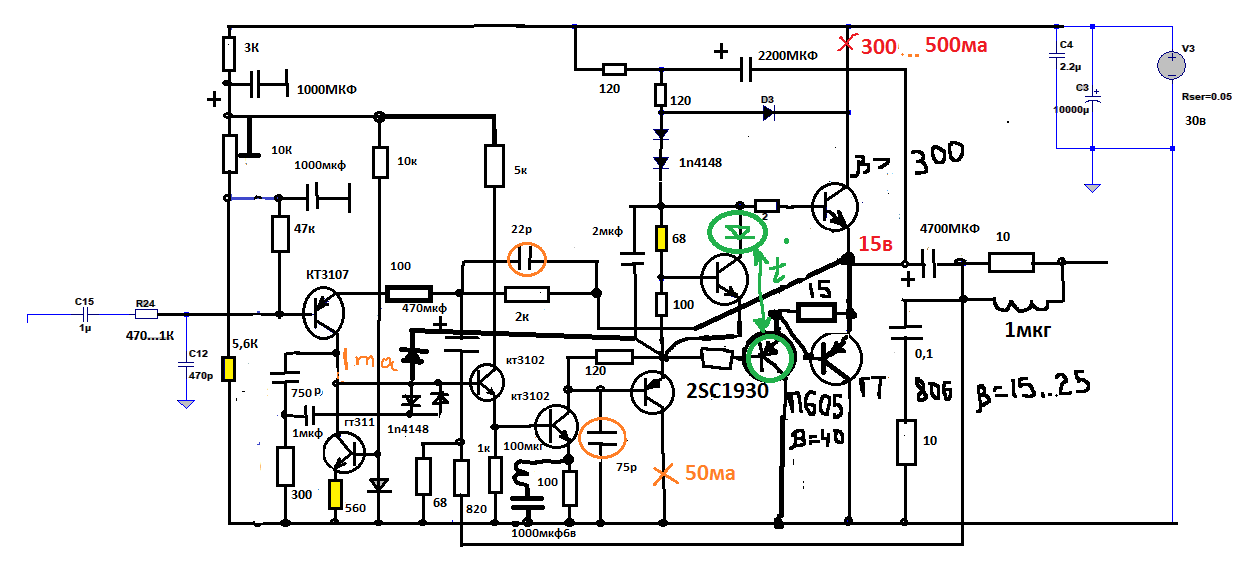

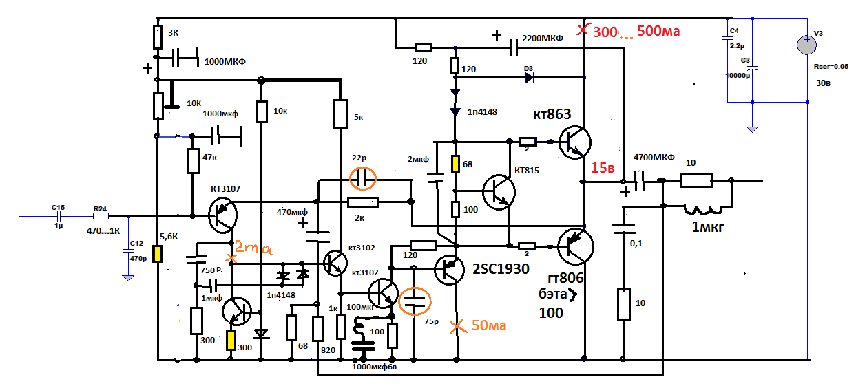

ВОТ схема и монтажка по мотивам последней версии IDDqD
ИТ можно на кремнии тк с повторителем напряжение выше ,но я оставил гт311 он не хуже будет и на диод меньше)))просто лень монтажку переделывать
земляную шину9зеленая) я бы сделал не из проволоки а выгнул из медной полоски шириной 5мм на много удобнее паять и она устойчиво станет на радиатор,приклеить ее надо через изолятор,можно просто ватман наклеить на всю поверхность радиатора а к нему клеить шину и другие элементы-входной кондер,многооборотник,электролиты
экран катушки делаем и з двух шайб и полоски жести которую мотаем на оправку в несколько слоев и склеиваем ,еще лучше из трансформаторной стали или пермаллоя если есть лента,винт берем из латуни и изолируем от шайб которые кладем сверху и снизу и прикручиваем к радиатору,в полосе сделать пропилы для провода обмотки
но это для особо вредных критиков про наводки,а так можно катушку просто через изолирующую щайбу из пластиковой карты вырезать саморезом прикрутить и нормально

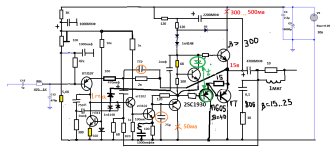

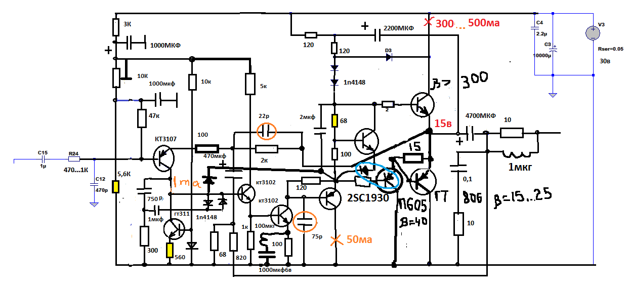

хотелось бы вот так попробовать,жаль моделей германцев адекватных нет,,,
вверху кт863 с бэтой 350...400,а внизу дарлингтон п605 бэта 40 и гт 806 бэта 15....25,резистор в эмиттере 605го небольшой 15...20ом
п605 на общий радиатор НЕ СТАВИТЬ ,добавить диод в эмиттер Ube splittera
и сделать ему тепловую связь с п605,должно шикарно переключаться
тк Ube плеч примерно равны если термостаб не вытянет можно 0,33 в эмиттер гт806 поставить,но должна вытянуть и без него
а может в коллектор диод германиевый или шоттки
нужно, модели "для рогатки" на Паяльнике лежат (если надо)
какой рогатки? надо п605 и гт806 и вряд ли они адекватные,мне форму тока этого дарлингтона германского по сравнению с 2SA1943 бы посмотреть в нижнем плече тут теперь вверху параллельная двойка а внизу дарлингтон из германцев +повторитель в А классе на 1930
надо бы по идее резистор небольшой бэ п605 му ставить чтобы симметрично качало

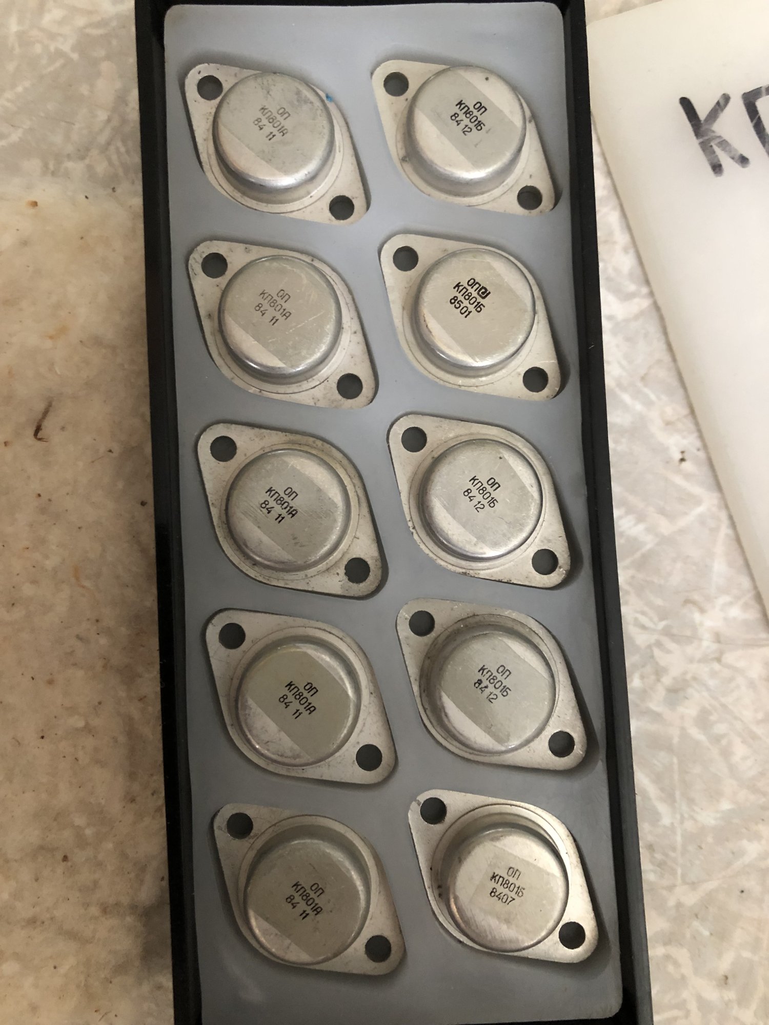

Примерно так же. Я выкладывал расчеты на КП801, как раз на 8 Ом оптимум.
В случае если у Вас интерес к КП801А/Б не пропал, могу поделиться.. Новыми, не паянными, не лапанными
    344.4 KB · Просмотры: 85
