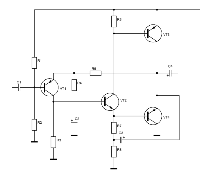

Всем привет. Хочу озвучить одну просьбу по теме. Вообще по худу и здесь и на других площадках написаны тысячи страниц. А схема то простейшая и очень старая. Вроде бы всем и все давно ясно.
Просьба: Не могут бы коллеги наконец- то выложить пару тройку отлаженных конкретных схем с подобранными номиналами и рекомендуемыми транзисторами. Что для кремниевого, что для германиевого вариантов. Вспомните как сделали Агеев, Шурин и т.д. они в Радио дали в свое время конкретику, по образу и подобию которых радиолюбителями были собраны десятки тысяч копий или аналогов и все у всех работало и радовало на то время музыкой. Вот хочется нечто такого же, а не пожизненного перебора транзисторов, конденсаторов, вольтодобавок и режимов....
Сделайте такое одолжение.

Если про мою, то она почти готова, осталось уточнить мелочи. Дим Димыч сделал, его схема играет , стабильно держит режим. Мой вариант чуть иной, просто не хватило времени .
Рабочая схема при питании 19...20В.
Ничего не нужно подбирать, кроме резистора 3,9к для получения на выходе Uпит/2
ММТ-8 220 Ом установить на радиатор нижнего 1Т806.
ММТ-4 2,2 кОм просто на плате.
Радиатор 500 см*кв или больше для каждого 1т806. Для п605 какой совсем маленький.
При питании 24В также подобрать 3,9кОм.
240 Ом в базе верхнего 1т806 заменить на 270 Ом.
200 Ом в базе нижнего 1т806 заменить на 150 Ом.
Радиатор 800 см*кв
Ну и экстрим при 27В.
Также подбирать 3,9к
240 Ом на 330 Ом.
200 Ом на 120 Ом.
Радиатор 800см*кв и более.
От всяких непредсказуемых возбудов просто ставить детали выделенные красным цветом.
Не у всех есть хорошая измериловка (осциллограф и т.д).
И конечно желательно подобрать транзисторы П605 и гт806 по усилению, примерно равными и идентичными.
Не заморачиваясь по простейшей схемке.
Входной кремниевый если импорт то можно не измерять, как правило значения у них близки.
Вот и получается что всего навсего из приборов нужна единственная цешка.
Терморезисторы на радиаторы подойдут ммт-8., можно ммт-9.
Слабые маленькие размером нельзя.
Вместо ММТ-4 можно любой.

Схема отличается. Транзистор BC550C германиевый?
На вход не обязательно германий.
Кремний.
Схема не отличается, я копировал АБ.
Всего лишь введены терморезисторы, ну и пришлось подобрать резистор 200 Ом параллельный ММТ-8 , выставил 0,9А при питании 19В.
Кремний.

Тут вытанцовывается схемка термостабильного германия, без всяких терморезисторов. Чуть сдвинуться в сторону и все спокойно.
ПС. За термодатчик на ГТ322 Юрию Робертовичу поклон, суперское решение!
А зачем термодатчик на резистор поставил и на какой?
Святослав_ написал(а): А что мешает перевернуть предварительную часть Худа, поставив первым транзистор pnp а вторым npn?
А что у нас из средней мощности NPN ? 404й? Его тоже нет. И на выход тоже придется N германий ставить.
Я Святослава так понял, выходные PNP

Идея мерить нагрев не на радиаторе, а на резисторе в эмиттере , 1 Ом 1 вт, он сразу греется до нормы, даже на холодных радиаторах , термосвязь работает после включения.
Позже упростил схему, впаял терморезистор в базовую цепь драйвера, вместо регулируемого термотранзистора. С термиком все стало как надо, даже попал на перекомпенсацию.
Главное было понять, где и что подправить, чтобы убрать дрейф тока покоя от нагрева транзисторов и роста окружайки. Теперь один термик отвечает за все, потому как щупает суммарный результат. нагрев резистора от тока , а ток зависит от всего.
Ставил термики во все базы нижнего этажа, оказалось, одного предостаточно.
Александр, термосвязь работает сразу и если термик на радиаторе.
Радиатор после включения холодный, термик имеет высокое сопротивление, ток например 1А.
Радиатор нагревается, ток транзистора должен увеличиваться, но термик то сопр...уменьшается...следовательно ток остаётся прежним. Проверено!

Дим Димыч, там другая жаба, не чета различию в точке прижатия термика. На эмиттере верхнего транзистора с резистором в 1 Ом теряется мощность полезная и сигнал кривится. без него все классно, но есть уход тока покоя . Я это дело победил, но нужно убедиться.
В итоге сложился набор нескольких решений, обеспечивающих стабильную и безопасную работу усилителя при разной температуре , да и пульсации питания давятся успешно балластным резистором в питании.
Кремниевый диод параллельно резистору? При токе покоя диод закрыт. При открывании плеча открывается и он.
мысль хорошая, не додумался. Спасибо!Но там падает вольт. Одного диода мало, два много.
Кремниевый + германиевый?
