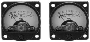

Вчера от нечего делать смастерил винтажные ручки...
Инкрустация бриллиантом!
:smile-03:
    342.6 KB · Просмотры: 184
Улыбнитесь для хорошего настроения.
:smile-59:
стрелочный индикатор малость не клеится в эту картинку.
Чего нибудь бы туда кондовое :)
Напрашиваются такие )
И ручки РГ к ним куплены, осталось оклеить передок чёрным винилом под структуру
дерева, я таким колонки небольшие обклеивал с Кореи рулон привозили, обалденно смотрелись, фирма-фирмой )
