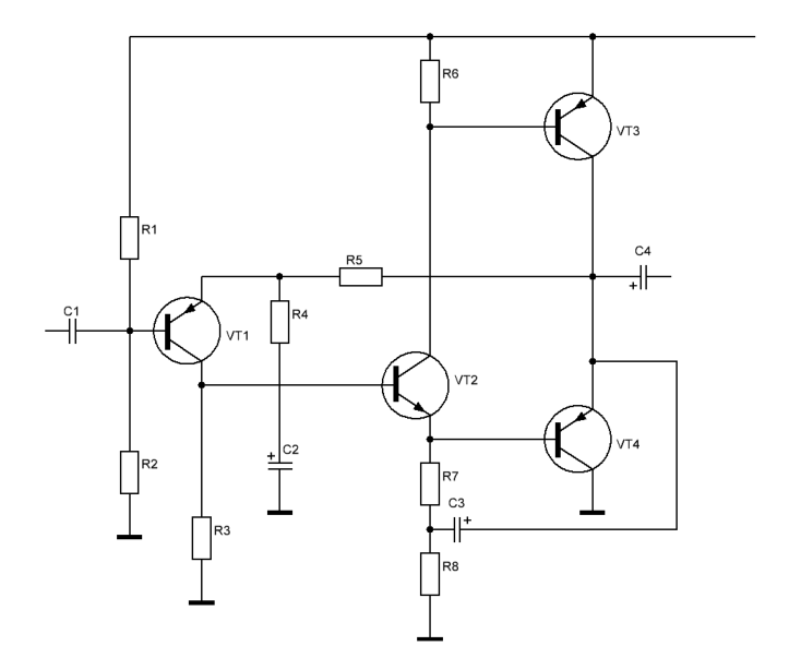

мысль хорошая, не додумался. Спасибо!Но там падает вольт. Одного диода мало, два много.
Полтора. Один кремниевый.
А "половинка" - компактный токовый германиевый транзистор, в виде диода. Типа П605 без буквы, или непарные П605А, с низкой, или слишком высокой бетой, или миниатюрная "таблетка" 1Т910АД.
Такая этажерка будет мягче открываться, чем два кремниевых диода.
Токовых германиевых диодов, кроме Д303...305, массово не делали, а эти на вес золота.
Даже Д7Ж не сыскать по вменяемым ценам и в количестве, но он дохловат для Худа.
Или еще вариант. Кремниевый диод один, а резистор разделен на два, диод на стык его частей.
Прямщаз :) убрал эмиттерный диод из верхнего этажа, ток покоя чуток вырос, средняя точка не дрогнула. Сигнал чистый, симметричный, ограничение примерно одинаковое на верхушках. Обезопасить схему от ухода в разгон при перегреве поможет балластный резистор по питанию, он же элемент RC фильтра выпрямителя. Все предсказуемо регулируется, ток покоя стабилен. Осталось еще раз прослушать внимательно.

Падение на этаже задано падением на транзисторе и его эмиттерном резисторе.
И ежели у нас наверху резистора нет, то нижний этаж поднимет среднюю точку примерно на вольтик. Это видно по вольтметру, следящему за напряжением на выходе при одинаковом ограничении верхушек. Можно и без этого, тупо выставив среднюю точку на вольт выше полпитания.
Попробуй импульсные диоды, у них ВАХ более наклонная чем у обычных диодов и при большом токе падение доходит до 1-1,5В, посмотрите, например, даташит на BYW95
Эта схема нерабочая от слова "совсем". Транзисторы сожжёте. Если меняете выходные на pnp, меняйте проводимость всех остальных. В драйвере pnp, входной npn.
Да, я косякнул, накидал не подумав, схема-то инвертирующая, транзисторы не сожгу, она просто не запустится, при старте нижний выходной открыт верхний закрыт напрочь_plach

Кстати, подобный схемотип получше, чем классический JLH.
Чем лучше? Тем что каскадов усиления в контуре ООС больше? Добавьте ещё, Кг на синусе в симуляторе ещё меньше будет.
Чем JLH, в котором, кстати, тоже два каскада усиления напряжения.
Эти два каскада обеспечивают полосу до 600кГц на среднем сигнале и коррекция чисто условная, миллеровская 50пф в обвеске драйвера . И все.
Аккурат сегодня довел до рабочего состояния макет германиевого термостабильного Худа на 1Т806 и П 605. Поведением доволен, стабилен, предсказуем, на прослушке выдал ожидаемый германиевый шарм.
В JLH два. А тут - ровно на один больше.
В этой схеме напряжение усиливает первый и второй транзисторы. Оставшиеся три - это, так называемый "triangle buffer", который напряжение не усиливает - это ВК который по сути двойка повторителей (для верхней полуволны - половина параллельника, для нижней шиклай). В JLH предвыходной транзистор - и фазорасщепитель, и напряжение усиливает, и ток. Так вот в JLH выходной каскад представляет собой усилитель напряжения (предвыходной транзистор) нагруженный на повторитель (верхний транзистор), который в свою очередь нагружен на управляемый напряжением источник тока (нижний транзистор) - получается эдакий псевдодвухтакт. Ну как результат такой ВК имеет высокое выходное сопротивление и в усилителе оно зависит от глубины ООС, к тому же такой ВК сильно нагружает первый транзистор (который Худ загнал в режим микротоков) и самая очевидная доработка схемы JLH - поставить буфер (эмиттерный повторитель) перед ВК. Ну и т.д. и т.п...

Это не имеет значения. Усилительный каскад с коэффициентом передачи 1, это все равно усилительный каскад, вносящий свою задержку сигнала и дополнительный полюс на АЧХ внутри контура ООС.
Зачем умножать сущности? Голый эмиттерный повторитель без раскачки имеет больше искажений, чем много каскадный усилитель с ООС, но звучит гораздо лучше, из-за лучшей передаточной характеристики. Это и используется в гибридных усилителях, где эмиттерный повторитель ( как вариант, истоковый "на латералах") раскачивается единственной лампой ( как вариант, 6С7Б) и нет ООС.
"АБэшник на мосфетах с низким током покоя" - это уже не JLH, а совсем другой усилитель. JLH - это честный класс А на биполярах, с токовым управлением выходными транзисторами.
Вот интересно, какое в реальности получилось усиление холостого хода в обычном Худе, и в варианте на германии.
Вчера измерил выходное сопротивление ЛХ на германии, получилось 0,25 Ома. Очень неплохо для такой простой схемы. Ток покоя 0,9 А, питание 27 вольт. Принудительная термостабилизация смещения драйверного транзистора , без этого схема плывет с нагревом и ростом забортной температуры.
Для себя зову схему JLH полуторатактным усилителем . И согласен с коллегой
IDDQD , что схема представляет собой источник тока, нагруженный повторителем.
Когда удалось стабилизировать ток этого источника, то вся схема заработала стабильно.
