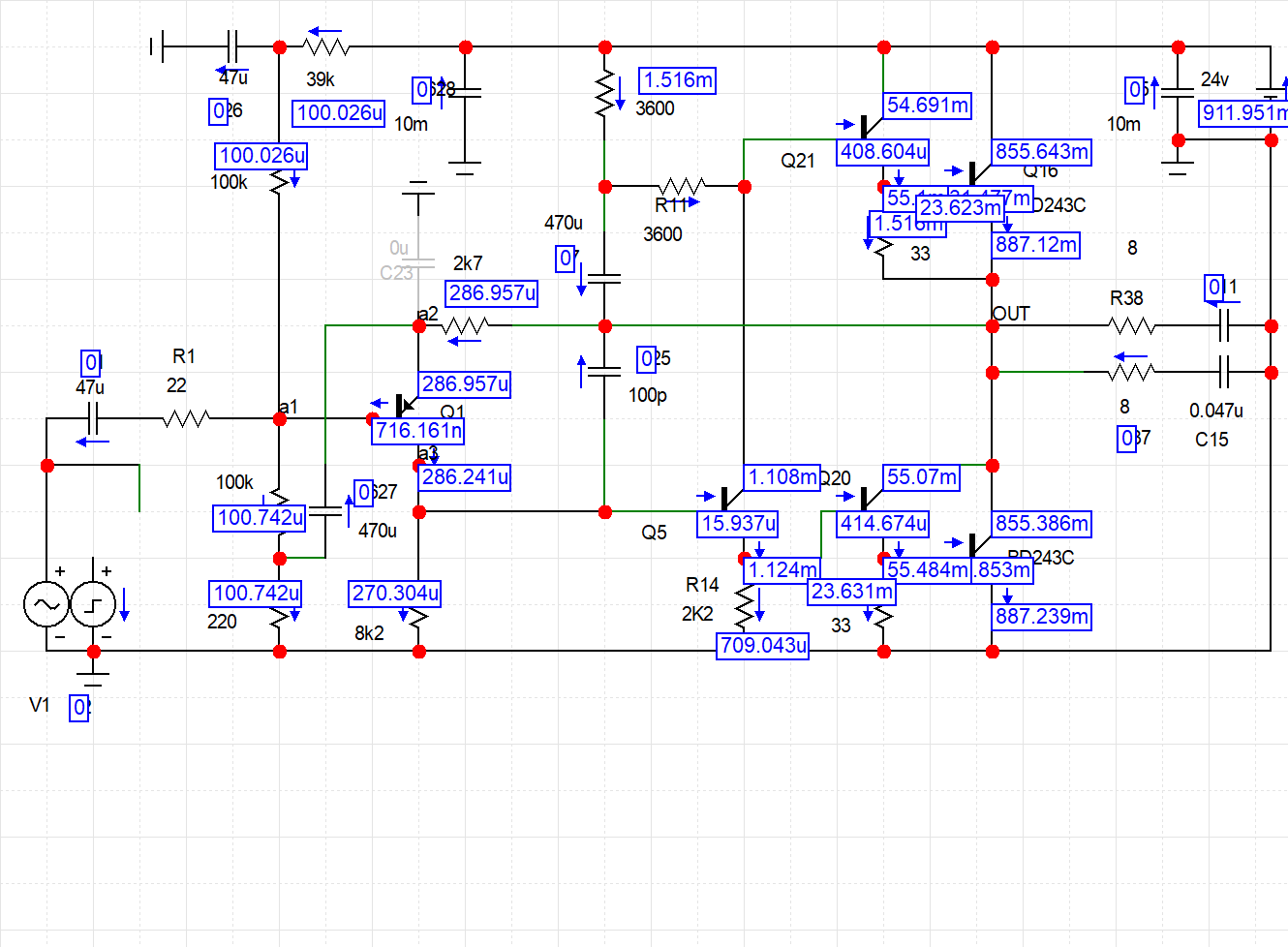

Оцените схему по 5-ти баллам
"Худ " схема не так проста, как часто думают те, кто за нее берется.
Еще ему совершенно не нужны "костыли" в виде входного и выходного фильтров.
С 903 будет часто возбуд.
Не делать на них тройки, делать двойки с умеренной бетой транзисторов, и не будет возбуда.
Не нарывался с КТ903 на него ни разу. Использовал их при ремонте-модернизации древних усилителей, у которых радиаторы были под круглые транзисторы.
Взамен КТ803 и КТ805, и иже с ними.

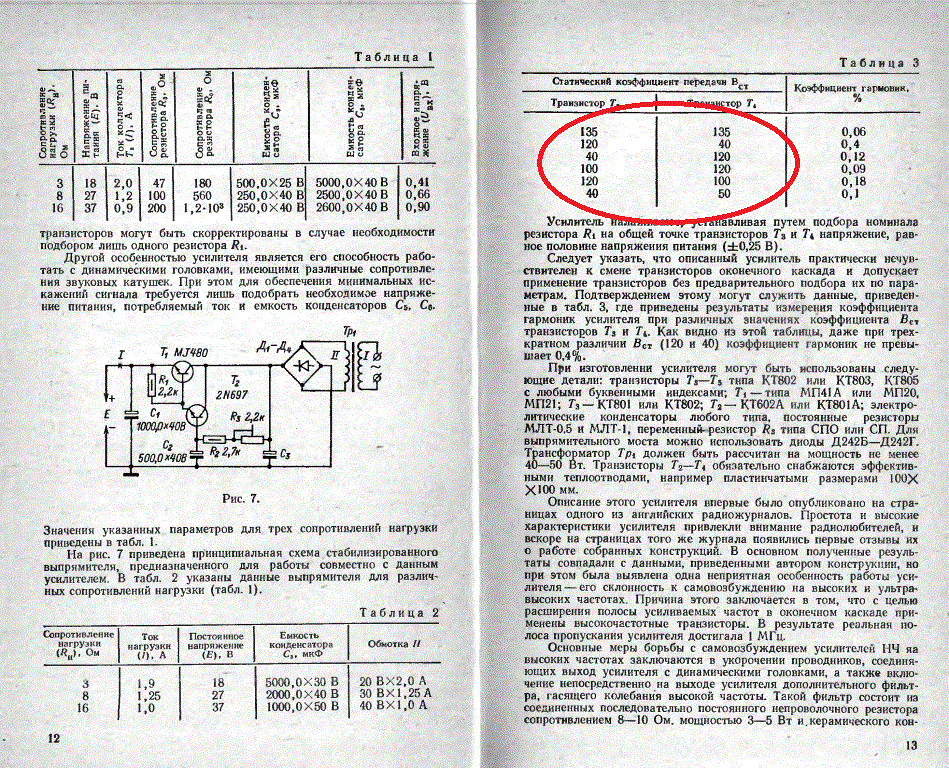

Если нужны комплементарные, и не подделанные, то КТ864А / КТ865А, в "железе" ТО-3.
Обычно бета их в районе 120....130.
Еще один простой вопрос. Как решить проблему малой бетты?
Вместо единички ВК применить двойку. Взяв предвыходной тоже с малой бетой.
Пусть у выходного коэффициент 15, у предвыходного 20. В итоге триста.
Гарантировано больше сотни будет, даже в районе свала тока от завала беты выходным каскадом выше полутора ампер.

Если двойка с 50 беты у каждого, то да, будет 2500 произведения беты.
Это уже составной.
А если произведение триста, то не дотягивает до составного. Единственно, что четыре перехода, вместо двух. Если бы это был супербетистый.
Но выигрыш может быть в том, что низкобетистые запросто могут делать завал коэффициента не на ампере или чуть выше, а на трех или четырех амперах.

Одно но. Ток покоя в худе от бетты зависит. Чем выше бетта ,тем больше ток. От составных не уйти. Надо вольтдобавку рассчитать и эмиттерный резистор в фазоинвертере

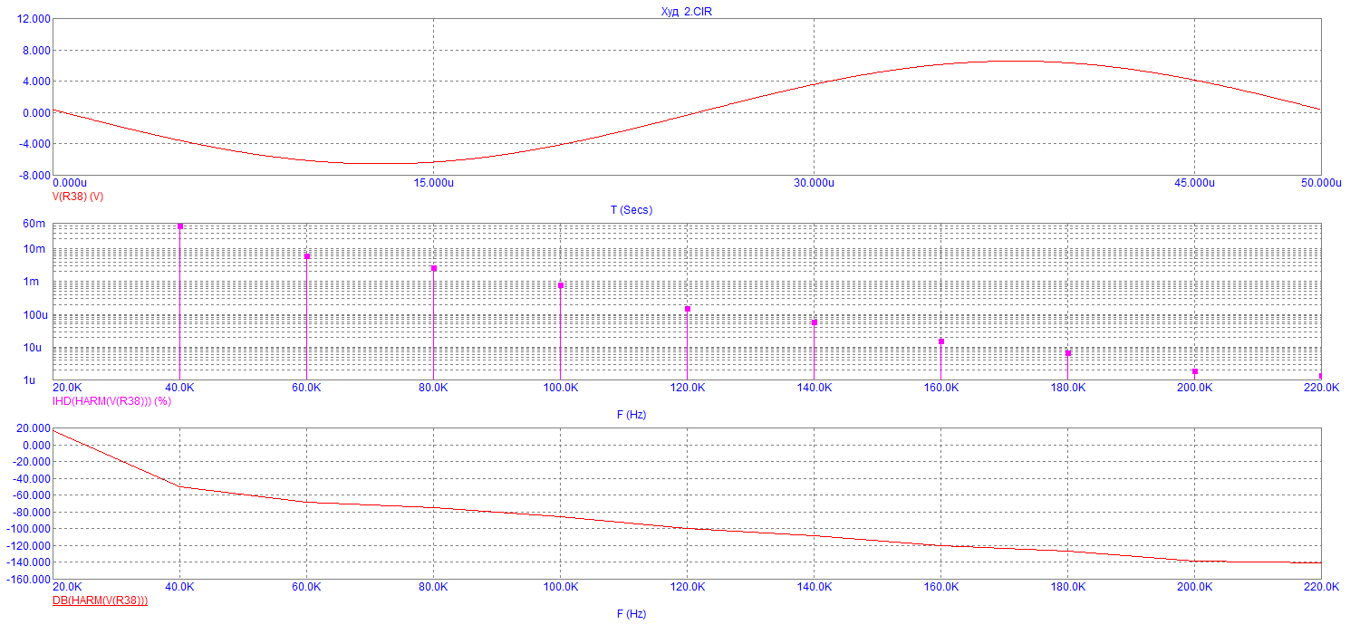

Ничего удивительного. Гармоники с ВК на составных падают, а их спектр резко ухудшается.
Кроме того, повышенное выходное сопротивление, характерное для усилителей с одиночными биполярными транзисторами в ВК, уменьшает искажения в самой акустике. Давятся нечетные гармоники и уменьшается интермодуляция.
Проверял смену выходного каскада двухтактника с биполярной "двойки" на "единичку".
Заметно лучше работала "единичка".
Все же, не каждая схема с несколькими деталями будет работать хорошо.

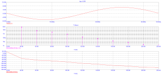

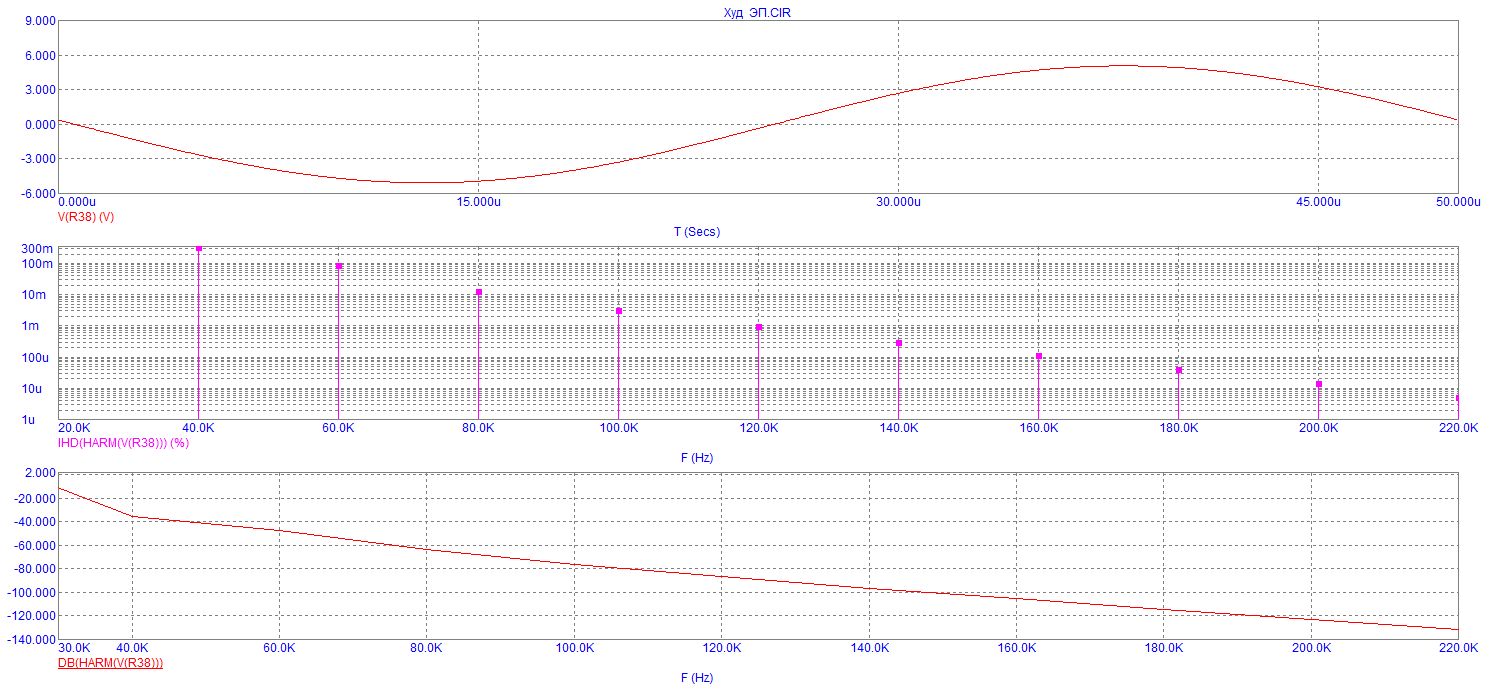

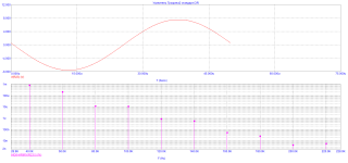

По спектру все ведь даже в капе не так. Спектр у составных лучше,но у одиночных спектр более насыщен 2.3.4 гармониками,чем на составных. Ну любите такое звучание ,так и говорите.А то спектр .
Все познается в сравнении.Спектр уся Трошина.Ток покоя 700ма . Уровень сигнала сравним с Худом
    26.9 KB · Просмотры: 116
    27.4 KB · Просмотры: 136

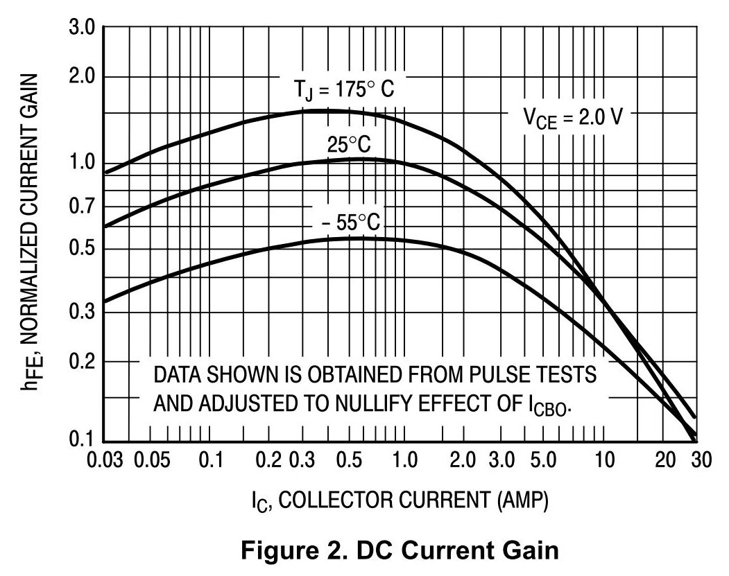

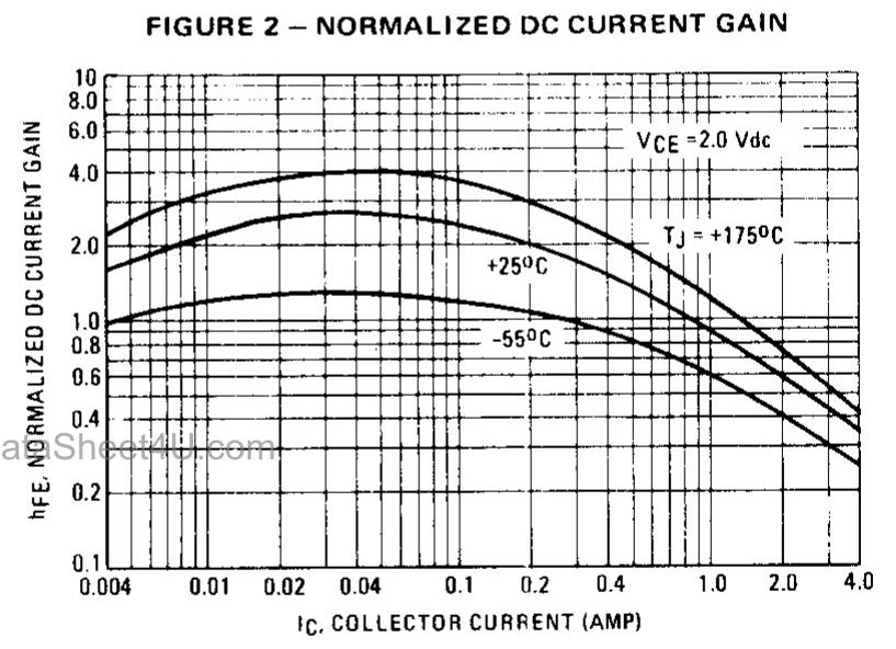

MJ802G есть 6 шт. но нигде не встречал о них отзывов, поэтому интересно. И радиаторы есть под ТО-3, зачем искать другие?
Думаю попробовать стоит. У оригинального MJ480 спад усиления на 2А относительно 1А равен 0,67, у MJ802 спад 0,81 и к большим токам он полинейнее будет. Например те же 4А (максимальные на графике) относительно 1А у MJ480 - 0,39, у MJ802 - 0.6
