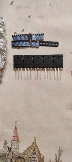

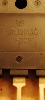

А, вот эти транзисторы как оконечные можно применить!?
Этим транзисторам позавидуют многие, правда если они не подделка. Похожи на ONsemi произведенные в Корее.
Что тут фотки рассматривать разных корпусов?
Занятие бесполезное.
Основной вопрос, который должен волновать потерпевших:
Это у меня подделка или просто брак?:)
Ежели нашёл у себя в старом ящике завалившиеся в дальний угол
транзисторы - поищи во всемирной помойке даташит,
всё сразу ясно станет.
Коллеги, не только фотки рассматривают...
- вес транзисторов взвешивают...
- диаметр пятна заливного компаунда выводов измеряют...
- проверяют время и качество маркировки спиртом...
- и т.д.

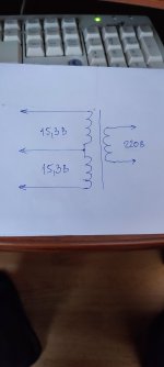

- нашел силовичек к Худу для моих 13,5 Ом
- 2 обмотки по 15, 3В со средней точкой
- провод под 2мм, не шумит совершенно

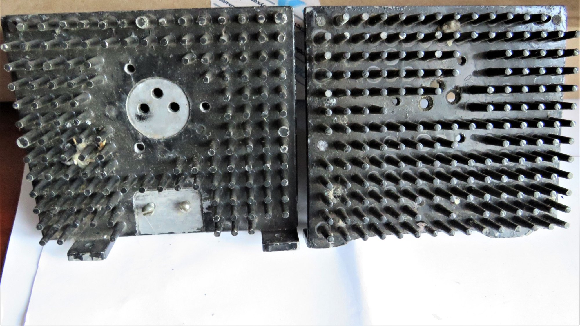

Есть такое чудо, подошва 18мм. Высота 160, длина 380 ,ширина 90мм.пара штук.таны на 200 ватт для масштаба даны
Анодирование. Был один квадратный радиатор. Я на станке своем диском отрезным по металлу разрезал. Поприссал немного конечно,но обошлось. Дюраль это сплав какой то.
- не силумин, 6 транзисторов обслуживал..., я думаю под 3 кило будет...!?
Твердотопливные реле мощные охлаждал . Есть 4 кубика 80 мм двухсторонние под пластик транзисторы,проточка по низу под них
Вот на этой силуминовой "фигне" 2Т908А держал 28 Вт. достаточно длительное время ( порядка 30 мин.), Т корпуса транзистора - 48.7 градуса....
- что говорить о ваших...!smile_30
Две по 15в со ср. точкой, 2 мм провод, подойдет на два канала, если не насиловать.

Например так, 15*1,4=21 вольт, - диод, потери, итого 19вольт

Спасибо :
- у меня ШП 13,5 Ом
- подтягивается к 15 Ом, таблица Худа рекомендует 36В; 0,9А
