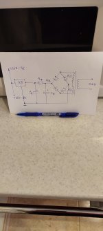

Оцените схему по 5-ти баллам
Поэтому (15,3+15,3)*1,4, излишек буду гасить резистором!

Буду еще дурацкие формулы запоминать, когда считаю уж лет 40, U действ*1,4
Это очень и очень грубо. Это напряжение на ХХ. Без учета активных сопротивлений катушек тр-ра, индуктивности рассеяния и потерь на выпрямителе.
Дальше необходимо посчитать потери в тран-ре и выпрямителе при рабочем токе.
Что бы не заниматься рутиной есть много готовых программ для этого. Измерить параметры транс-ра сегодня совершенно не проблема.
Заодно определите и пульсации БП при рабочем токе итд итп. Определитесь с конденсаторами.
Потом не будете иметь танцев с бубном, соплей и слез и неприятностей с силовым питанием, как часто бывает.
Вы сначала просчитай БП свой с реальным тран-р. Вполне может оказаться что ни какой печки (это глупость) ставить не надо будет. И выходное напряжение далеко будет от цифр на картинке.
Для профи это странное заявление.
Более правильно будет не умножить на 1.4, а умножить на корень из Пи. В любом калькуляторе Пи есть и функция извлечения корня. Не на листочке же считаете.

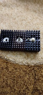

Ещё покопался - отечественные диоды Шоттки кт2998в в мост, да ещё на таких радиаторах..., пойдут?
Шоттки почти не греются.
Диоды конечно пойдут. Но я бы поставил со ср. точкой, ток больше
    65.1 KB · Просмотры: 120
    62.7 KB · Просмотры: 118

кД2998в у меня дохли по обратному напряжению легко
Коллега, а это как...!?
Т.е мостовая схема выпрямления ограничивает мощность отбора усилителем (по току) от выходной обмотки силового трансформатора...!?
Спасибо.
Я тоже удивлен. Обр. напряжение сколько было, но он не сказал, так что хез
Мостовая схема имеет коэффициент использования трансформатора выше, чем со средней точкой. Научный факт🤷‍♂️
Худ питается от -18в, работает на 8 ом. ТОР на 200вт круглосуточной работы, вторич. обмотка со ср. точкой, провод 1,6 мм, выпр. MBR3045. В меру теплый при 12 часовой работе.
Так у них 25 Вольт обратное напряжение.
Грубо говоря, для двухполупериодный схемы с них можно только на выход 10 Вольт получить.
Ну и в реальности диоды Шотки очень "не любят" превышение этого параметра.
Обычные быстродействующие более "дуракоустойчивы".
Это из собственного опыта.
(Разработка преобразователей для подвижного состава ЖД.)

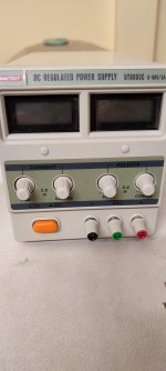

Для настройки буду использовать:
Всех, с наступившим Праздниками!
2N2907A - входной
2N3019- предвыходной

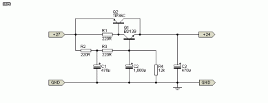

Первый вопрос о питании усилителя. Я хочу повторить оригинальную схему 1969 года какой она была изначально.
Для начала сделать простой блок питания, в качестве фильтра - просто резисторы на банках конденсаторов.
Конечно, если действительно 99 дБ, может придётся делать стабилизатор, но это потом, не надо на этом останавливаться.
