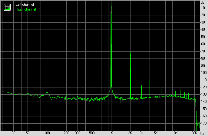

да, спектр у этой схемы красиво-триодный, звук приятный, комфортный.
Свои замеры есть тут . https://www.salonav.com/arch/2021/06/klassicheskaya-sxema-jlh-na-germanii.htm

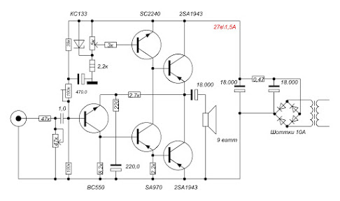

А еще- делал макетную макаку, погонять выходной каскад Худа, на трех транзисторах, ООС по постоянке и переменке заведена с выхода в базу драйвера парой резюков.
Схема стабильная, но входное никакое. Через емкость завел на ее вход повторитель, к нему регулятор громкости. Получилась схема проще некуда и работает неплохо.
но это вложенная оос,что не очень,лучше усиления нагнать и скорректировать правильно,с высоким первым полюсом 20кгц
вообще выходной каскад у худа шлак,особенн при 4ом нагрузке
лучше собрать такой,с двойкой в А классе и контролем за током покоя

Как раз слова "собрать такое, получше" не убеждают, хотя работа Худа на 4 -5 омную нагрузку гадит звук однозначно, а выжимка мощности увеличением тока покоя -тупик.
эта схема лучше худа так как на пиках ВК может заходить в АВ при недостатке тока,а худовский выхлоп не может,и входное у худовского ВК меньше тк он даже не двойка
в остальном топология та же,как плюс это контроль за током покоя,и повторители перед ОЭ что хорошо- снижает искажения и позволяет значительно поднять усиление,трехполюсная коррекция даст большую глубину оос на вч

Попытка перевести Худ на латералах на комплементарный выход дала неважный результат, мигом вернул все назад. Поэтому не клюю на эти улучшения путем наворотов. Все и так неплохо.
латералы в А классе были?чем плох результат?
даже вот так лучше ток контролировать для захода в ав,по сути похож на Акулиничева ,только у него АВ и повторителя нет,можно и лучше комплиментар,но в А мало разницы
