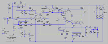

Оцените схему по 5-ти баллам
Нужна система стабилизации тока покоя. ВК ж нетермостабильный
а почему датчик тока нижний резистор ,а не верхний как у Худа?его отгородить большим электролитом можно,будет дополнительный RC по питанию,как тут
выходное сопротивление нижнего плеча и так большое,а с резистором еще больше
ВК Локанти - лучший.
в А классе разве двойки современной мало?
достаточно, только тормоза выбросить из схемы, 2т903 очень хорошо там впишется (120р в ЧиД), на входе кп303 применить, драйвера - выбор есть, но пары из быстрых подобрать... на Паяльнике бу 649/669 продают.
Да, в симулятор потом надо засунуть, коррекцию оставить только на шиклий (корректировать по принципу - "от быстрых к медленным")
Тю. бл..дь, ИТ вернего плеча на двух резистора и туда вольтодобавку, БП для слаботочки - выбросить

Вот термостабильный ВК с местной токовой ООС.
Тут надо проверить сигнальные токи плеч ВК: есть мысль, что Т7 превращает верхнее плечо в ГСТ. ъ
Тут конденсатор не нужен, а катушка ухудшит выход дифа из клипа. Надо проверить.
Что такое "современная" двойка? У предвыходников суммарная Скб = Свх ВК порядка 200 пФ,
у 940/9115 и 3502/1380 Свх = 5...10 пФ. В 20 раз тяжелее УНу на верхах работать, в 20 раз только по ёмкостной составляющей размах токов УН, как фактор искажений, больше, плюс в бету раз (100) - на НЧ размахи больше, за счёт низкого входного сопротивления двойки:
Rвх = Н21э х Н21э х Rн
перед тройкой:
Rвх = Н21э х Н21э х Н21э х Rн.

согласен ,но в данной схеме -ПРОСТОЙ альтернативе Худу
напряжение питания небольшое,до 30в, и в предвыход предполагается 2N5501\2N5401 ,у них и емкости поменьше(Ск=6пф) и бэтта приличная,в А классе двойка достаточно линейна тк переключения плеч отсутствуют
у меня сомнения хватит ли джифета 2sк170 с крутизной 22ма\в для получения приличного усиления, у него в нагрузке токовое зеркало и повторитель перед УН
хочется джифет из за линейности необходимой в первом каскаде,а диффкаскад в этой схеме не хочу применять иначе худоводы заклюют)))
в двойке 2n5501+2SC5200 в Аклассе! в эмитерах предвыхода 330ом достаточно?переключений ведь нет или 100ом лучше?как в АВ,заход в АВ не предполагается на пиках тк схема слежения за током покоя все равно не даст

Samodelkin,поставьте схему стабилизации тока покоя,я выше схему давал,резик в коллекторе верхнего выходника,как датчик только резик пару ом а транзистор можно кремниевый​

Samodelkin,поставьте схему стабилизации тока покоя,я выше схему давал,резик в коллекторе верхнего выходника,как датчик​
Не надо советовать сгоряча.
Эти варианты схем Худа я все уже давно промоделировал и спаял вживую. Со снятием характеристик.
Кстати, совет про установку "Богомерзкого" Si-ликона тоже не надо.... _hm_
Вы иногда всё же повнимательнее читайте тексты других участников...
