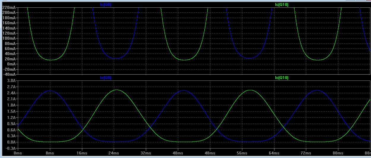

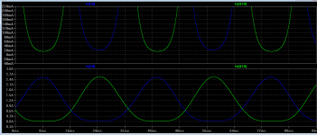

Вы так и не ответили на мой вопрос в посте 1650,про четыре тока покоя для схемы
Размах напряжения (30Гц) на выходе +-10V, т.е. ток через нагрузку 4 Ом - 2.5А. Ток покоя 650мА. Токи выходников на картинке. Видно, что выходники работают без отсечки, т.е. в класса А. Таким образом, выходники в А классе до 4 токов покоя. Остаточный ток невелик, но тем не менее...

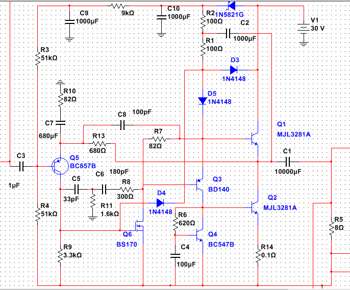

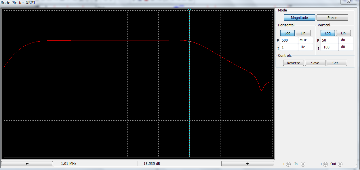

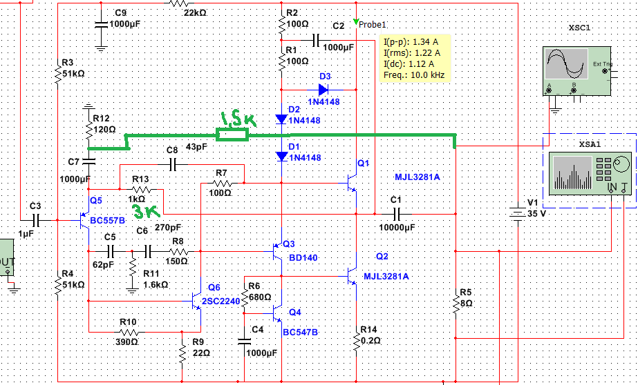

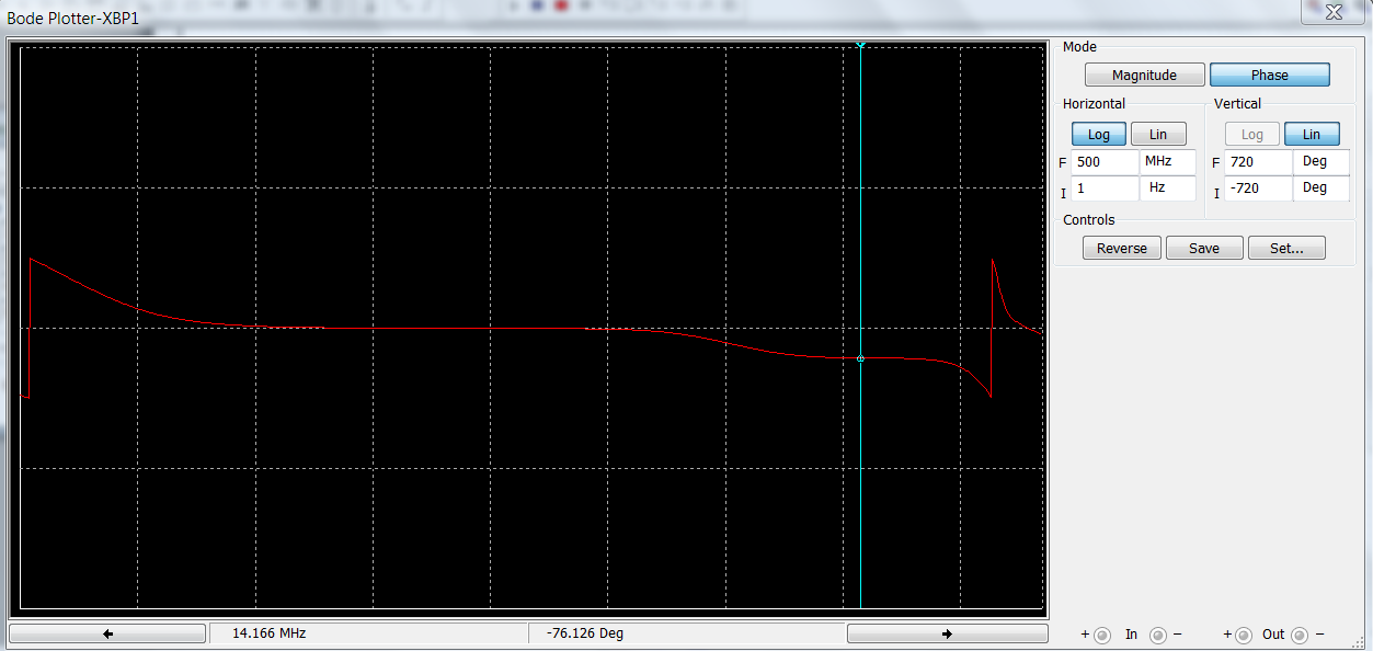

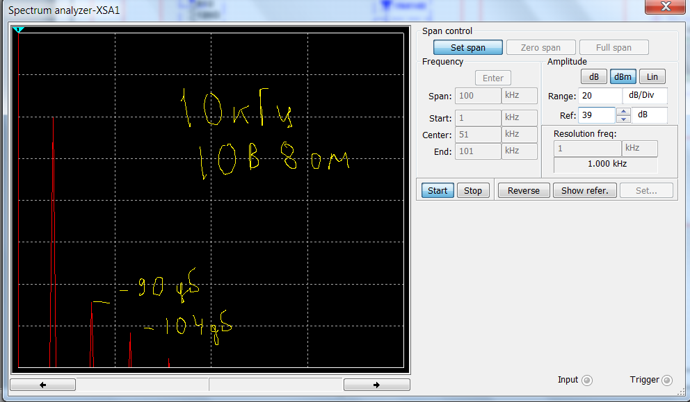

вот еще один простой усилитель с хорошими параметрами
вторая гармоника -90дб третья -105дб при 10в на 8ом и частоте 10кгц,усиление с разомкнутой оос в полосе 20 кгц около 100дб
применение Q4 позволило значительно улучшить раскачку нижнего выходника и увеличить термостабилизацию
Q4 лучше всего германий гт311 но можно и кремний он должен иметь тепловую связь с нижним выходником,также термостабилизацию дополняет резистор в эмиттере 0,2ом
коррекция двухполюсная ,запас по фазе 103град,анти клип присутствует
вобщем при такой простоте супер усь! рекомендую!
на выход кт863-дешево и сердито!!!бэта в среднем 250 частота 10....20мгц заявленая в даташите 4мгц у экземпляров с бэтой 500
при желании можно охватить оос кондеры выходной и оос
дополнительной цепью 1,5к тогда резистор R13 увеличить до 3к
ЗЫ еще лучше результат с мосфетом BS170 в УНе ,вторая гармошка -97дб и запас по фазе очень хороший даже на 100мгц,с ИТ в нагрузке усиление больше но первый полюс красиво сделать выше 12кгц не получилось хотя до 12кгц усиление 120дб,поэтому оставил резистор и все очень ровно и красиво до 23кгц усиление 102дб без оос

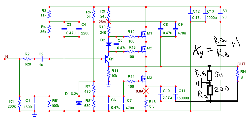

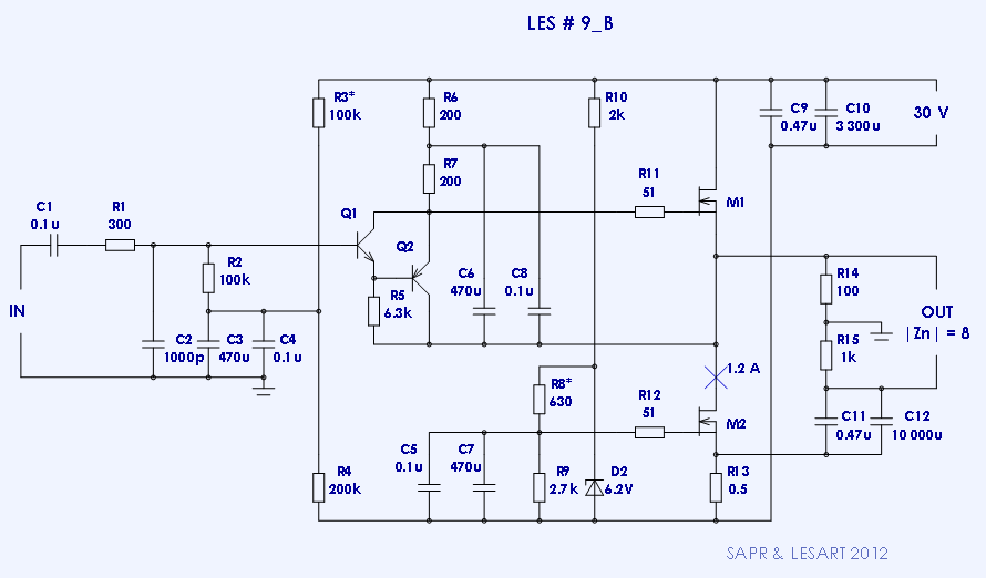

Собирается повторитель Sapra на полевиках, на вход вешается ОУ, профит.
а в этой схеме можно без оу,там делитель на выходе,можно усиливать по напряжению,но лучше не более 5
у Сапра есть более продвинутые повторители со следящим питанием

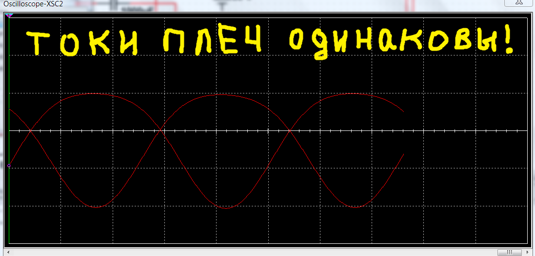

наблюдая форму токов подобных выходных каскадов пришел к выводу что они требуют очень ТОЧНОГО!!! подбора пары выходников иначе токи такие кракозябры начинают выделывать ,при этом
выходной сигнал остается в форме правильного синуса
    86.8 KB · Просмотры: 130
Можно, изначально это усилитель. Но если использовать его повторителем, то искажения падают на порядок и больше, спектр быстроспадающий, на 20 дБ примерно. Ставим хороший ОУ в качестве УНа, получаем, что он ничего существенного не вносит в спектр. 0.008 только за счет ВК. Звук отличный.
