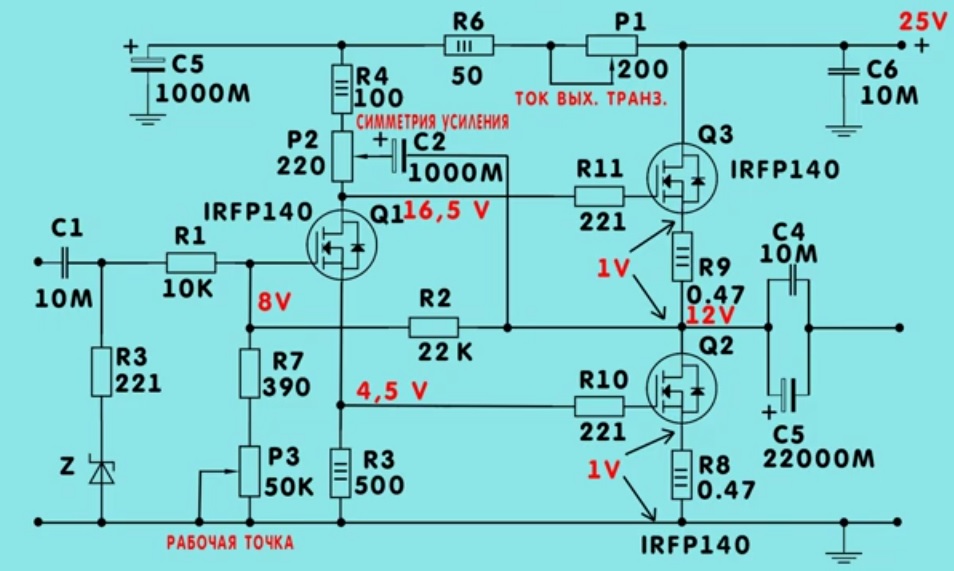

Вот ещё схема на IRFP140 (что в тумбочке было :) ) отработана при напряжение 25Вольт (Кус. = 10 раз , Рпик.=28W на Rн=8 Ом ).
а какой ток покоя?

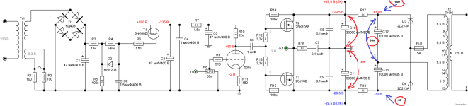

Сейчас выложу сюда фото моего Худа на латералах, просьба одного хорошего человека.Напрямую через почту отправить не получается.
А можно пожалуйста про лампу по подробней. В оригинально схеме она отсутствует причем усиления хватает работать с линейного входа. Какая роль лампы на фото?
Александра Бокарёва гораздо интереснее, поправит если что

а какой ток покопоя?
А что такое покопой ;)
Это усилитель класса А .
Ток потребления 2А ,но можно уменьшить до 1А.
Основная настройка-это установка половины напряжения на выходе усилителя(в правой точке R2 на схеме) при помощи переменного резистора Р3.
Р1 устанавливаем на резисторах 0.47 Ом напряжения 1В ,а Р2 настраивают максимально симметричный синус на выходе.

На фото 6sn7

На мосфетах 2А ток покоя.. ? Я везде читал что такие токи у Худа приминительно к кремнию... и статья по настройке на IRF250 говорит о 200мА...
Омы ...
На схеме режимы неправильные. Через R3 ток 9 мА, а через R4, R6, P1, P2 при данных напряжениях от 15 до 23 мА, что не может быть так как цепь последовательная и ток в цепи один.
