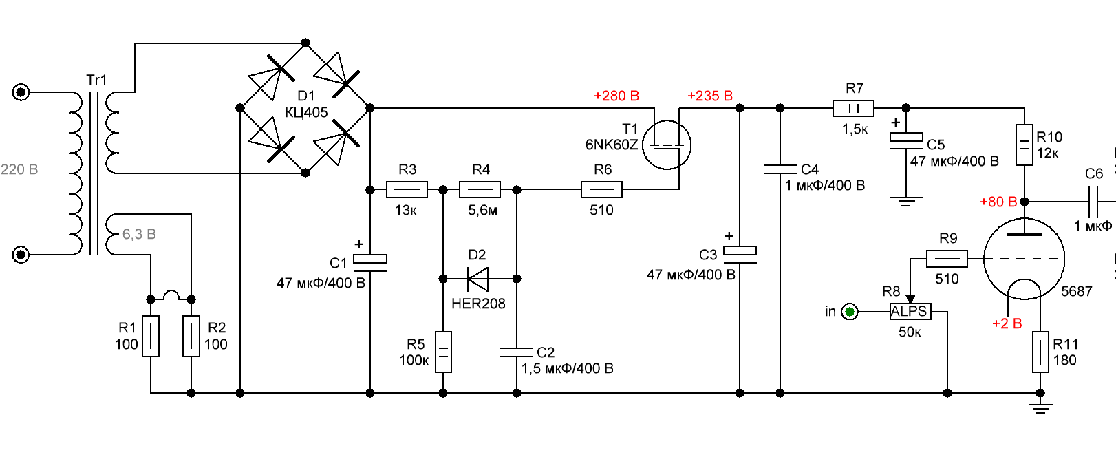

Оцените схему по 5-ти баллам
Надо залезть, посмотреть, что у меня сейчас там стоит)
Блин! Точно! С этой лампой в аноде 27к!
Чтобы что-то критиковать надо в этом чём то понимать ) А вы тут про лампы.
Я не крытик просто интересно зачем Худу лампа на входе? Просто для красоты или есть какой то ....
Вопрос хороший и жду других ответов.
А мой ответ: для блезира, чтобы было красиво.
Худ явно написал уровень на входе для получения полной мощности. Для 8 ом это 0,6 В, для 4 ом примерно 0,25 В.
Он так и делал мудро свой усилитель, чтобы его можно было слушать БЕЗ ПРЕДУСИЛИТЕЛЯ, который сплошь и рядом портит звук.
Лампа на входе необходима усилителю АБ ибо чутьё у него низкое.

А кто сказал, что два усилителя в А классе - и оба в одном корпусе? Мысли про апгрейд не приходили?
Прикиньте, на пальцах, а я кивну. 27 кил в анодах 6SN7 . Входное Худа 50 кил.
Помнится прикидывал-прикидывал...) Во сколько раз, в идеале должны отличаться вх и вых сопротивления? Варианты! Вот я там что-то и наэкспериментировал)
У меня другой вопрос: а на фига В ОДИН КОРПУС совать два усилителя и оба в классе А ? Чтобы на радиаторах сэкономить?
Худ уже был, а тут зачесалось АБ1 сваять. И латералы остались. Сэкономил на БП, и получается на радиаторах.
Звук убойный, мощность достаточная. С выхода лампы 150 кил, параллельно входу Худа 50 кил.

начал делать АБ1 и АБХУД в одном корпусе, с драйвером и ламповыми индикаторами. Корпус остался той же ширины, но в два раза длинней.
Но ответ на вопрос: "зачем Худу ламповый предусилитель" пока только мой.

Пересадка новой схемы на прежние радиаторы и прежнее питание, драйвер ламповый прижат делителем до нормы. Получилось .Фото нового усилителя пост 155
М-да. Сложно понять.
Разрушим до основания, а потом...
Это как? Усиление пусть 20, а потом делим резисторами в 20 раз?
Лампа для красоты? Гармонизатор (каскад исключительно для создания нелинейных искажений)?

Делалось от скуки, сидя в карантине, оказался достойный звук, потом попросили мощи добыть, добыл. Сейчас будем делать суперкорпус для устройства, оно идеально спелось с колонками в одной домашке.

Усилитель JLHood1969 насколько я помню, имеет хороший спектр и не нуждается в принудительной инъекции чётных гармоник в отличие от строго симметричных усилителей склонных к нечётным гармоникам. Разве не так?
Ведь "гармонизаторы" придуманы именно для этого - вышибать клин нечётных гармоник клином чётных гармоник. Поэтому не согласен с тезисом:
Гармония и искажение как бы два исключающих понятия.
Гармония (если она есть) достигается именно искажениями.

Делать ламповый каскад с единичным усилением, а для этого ставить трансформатор для накала и анодного питания... smile_15
Я выбираю JLHood без пятого колеса и АБ1 с лампой - там она на своём месте в отличие от каскада на ОУ, хотя каскад на любом ОУ сделать на порядок проще.
Поскольку жду по почте "горизонтальные" комплементарные полевые транзисторы для АБ4, думаю и там лампа пригодится.
Конечно, меня на сайте (не в клубе) расстроило то что в соответствующей теме этот усилитель разонравился автору. Но собрать всё равно интересно.
АБ2 и АБ3 меня не вдохновили.
