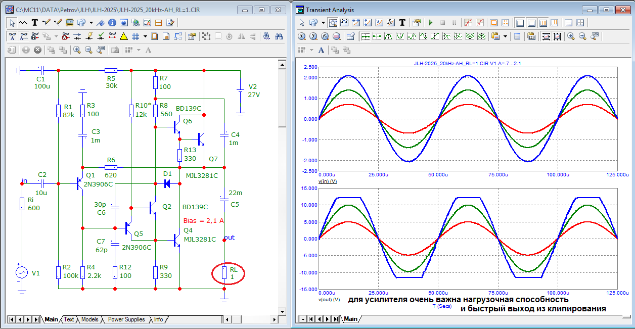

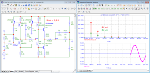

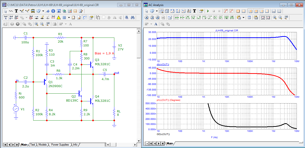

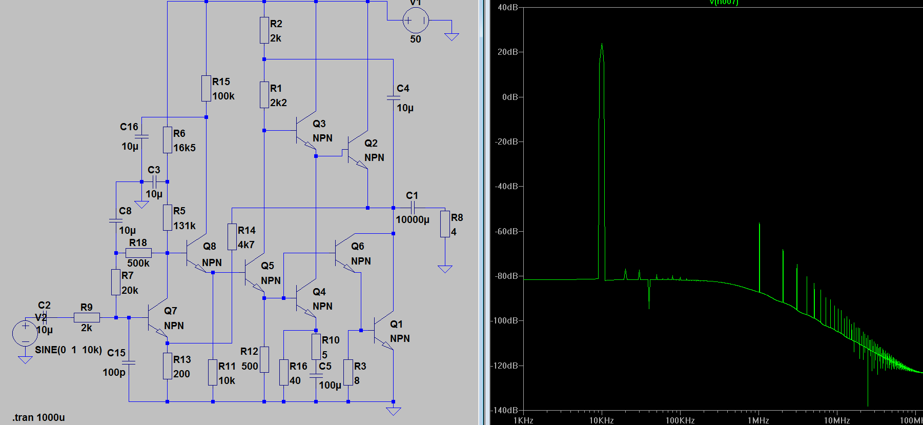

Украл модель какого-то шаромыги с дия:
При 5 В на 8 Ом.
При 10 В на 8 Ом. Напряжение - вдвое, искажения - втрое.

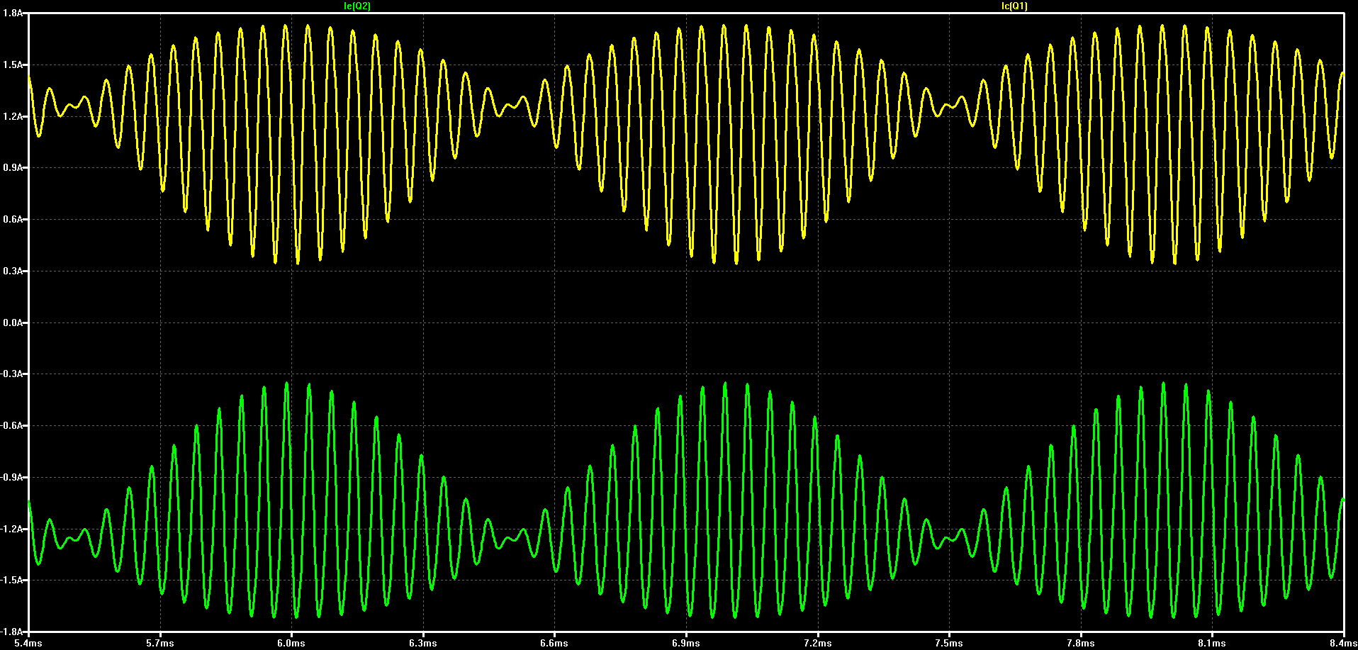

Усилитель асимметричен, потому хорошо слышимые разностные интермоды на НЧ-СЧ преобладают.
Эти лифчики - нелинейные токи транзисторов ВК.

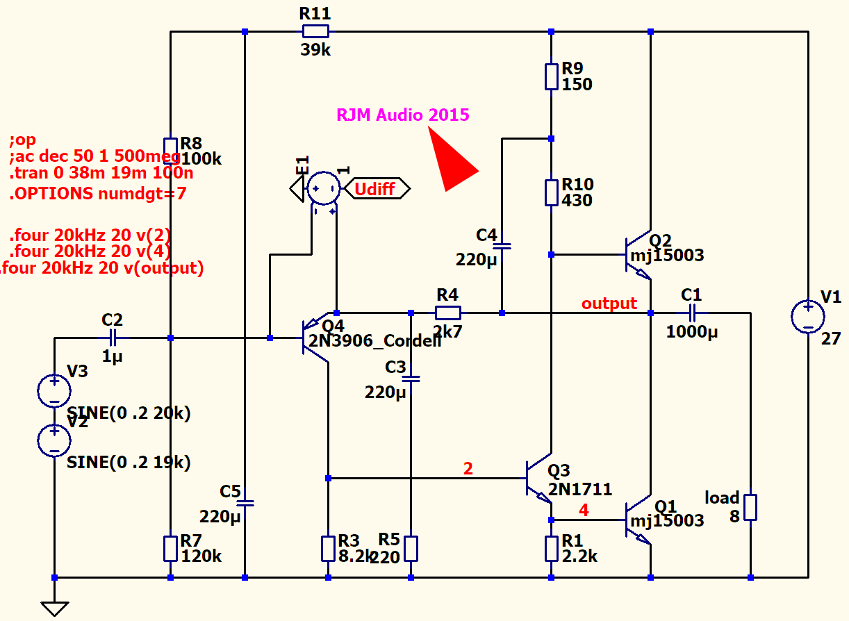

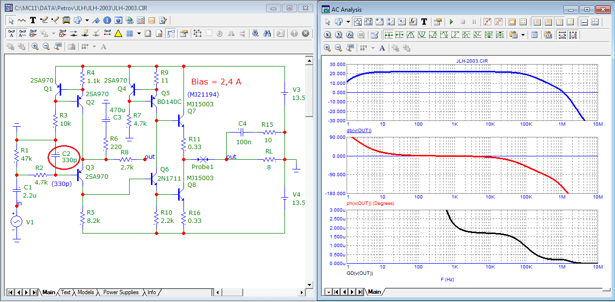

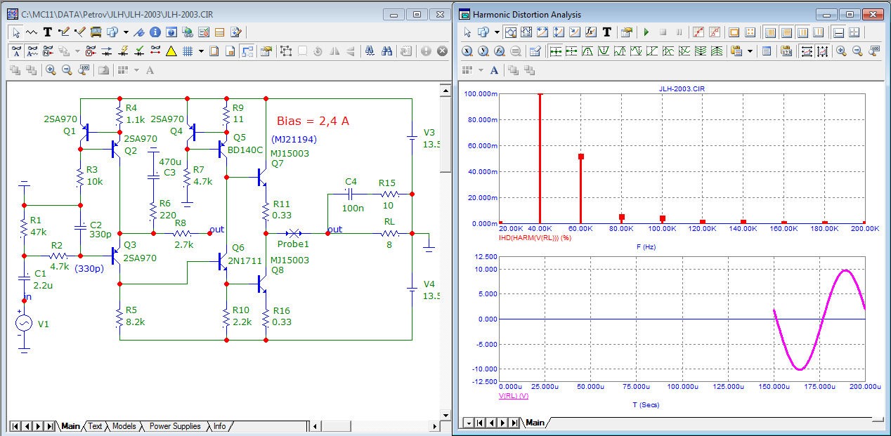

Подскажите пожалуйста, можно ли применить на выходе транзисторы 2N6059?
Источник тока вместо резисторной нагрузки - повод лишний раз поклониться осциллографу или симулю. Только не факт, что эти мульки непременно поменяют звучание в лучшую сторону.
Звучание предмет тёмный, малоизученный, капризный , прогнозы дело пустое.

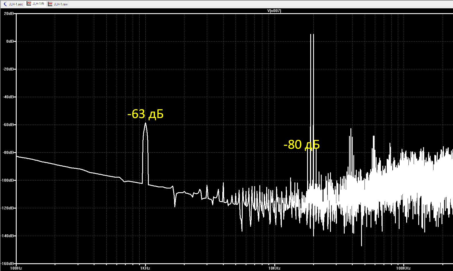

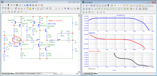

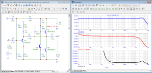

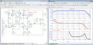

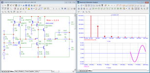

замена на генераторы тока приводит к росту ГВЗ и росту уровня искажений даже при большем токе покоя.
Если применить такой транзистор на месте верхнего по схеме выходного то можно без изменения в схеме.Если оба - надо увеличивать сопротивления в предыдущем каскаде усиления напряжения

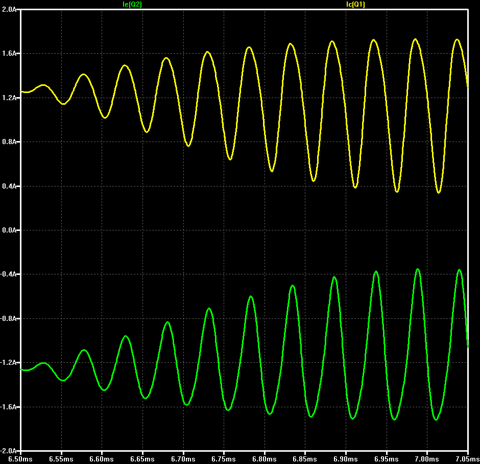

худовский ВК хуже даже квази двойки,Линовской,тк не умеет переходить в АВ,заведите Лина в А класс и он порвет Худика)))
худик это неполноценный двухтакт)))выше двух токов покоя прыгать не умеет
может прыгнуть и выше 5-ти токов покоя, если его правильно приготовить

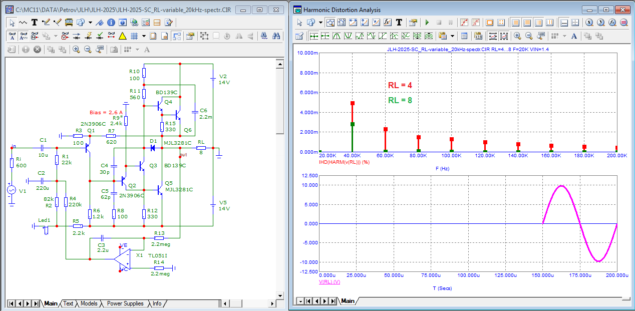

    92 KB · Просмотры: 106
    76.7 KB · Просмотры: 113
Ну да, при таких гигантских сопротивлениях переменному току, которые призваны накачать в схему эвересты усиления х.х., сраные пикушки будут валить частотку с десятков герц, если не с елиниц герц.
Как всегда - вытащив из трясины одну ногу, непременно больше увязнешь другой.

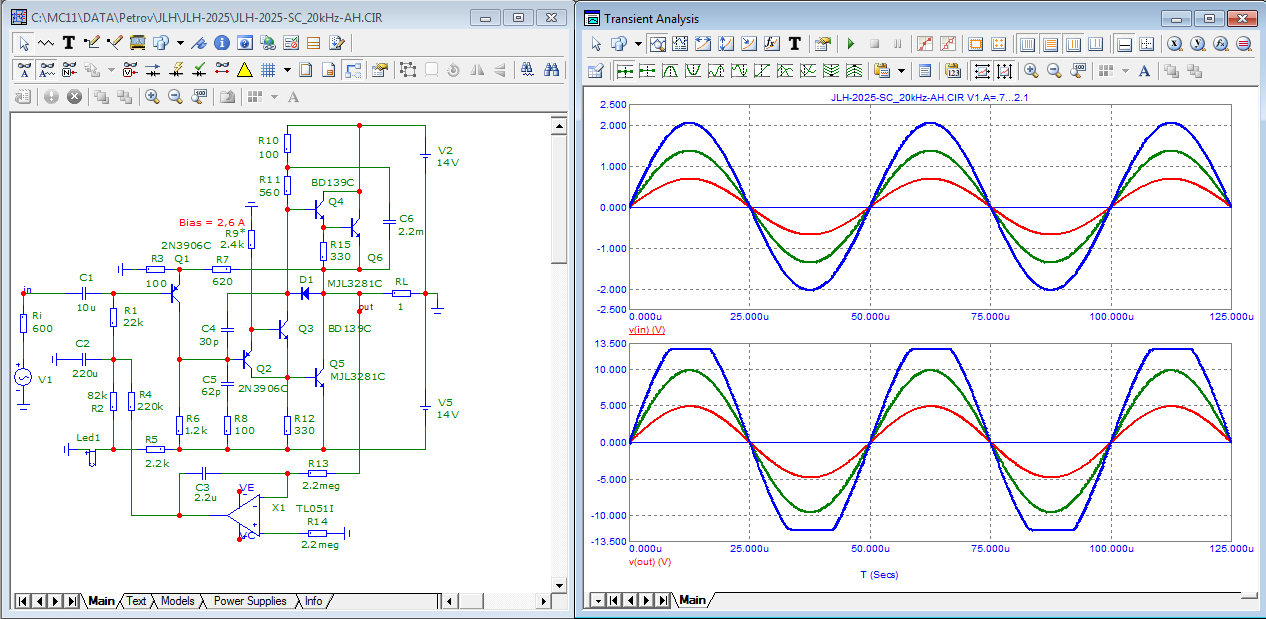

Вопрос, можно?

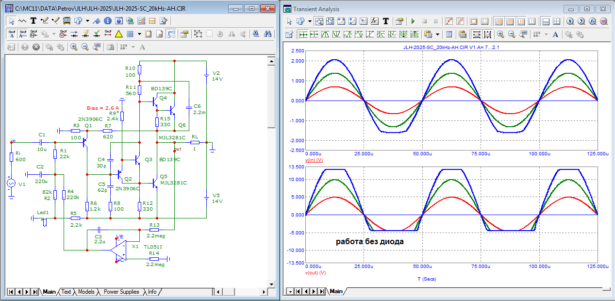

Что 27В, что 10В в питании, в клип с одной амплитудой, а почему?
МС не знаю, может не то прочел.
Пока Александр отсутствует, отвечу за него. Потому что питание в одном случае однополярное 27В, а в другом двухполярное по 14В в плечо, что в сумме 28В от одной шины до другой. То есть размах плюс-минус одинаков и получается.
Точно, не до глядел.
Предкипп увидеть, было то информативней, когда одно плече начинает ограничивать (а оно, по любому так, топология). Такие осциллограммы ни о чем

D1 там зачем? А где почитать?
    76.3 KB · Просмотры: 115
А, компенсатор, понятно. Спасибо.
Интересное решение, по постоянке уровнять. В железе подбирать придется. Само решение спорное, ну, то мой бзык (не люблю диоды в тракте, снабберами сглаживать переключение - лишняя нагрузка реактивная)

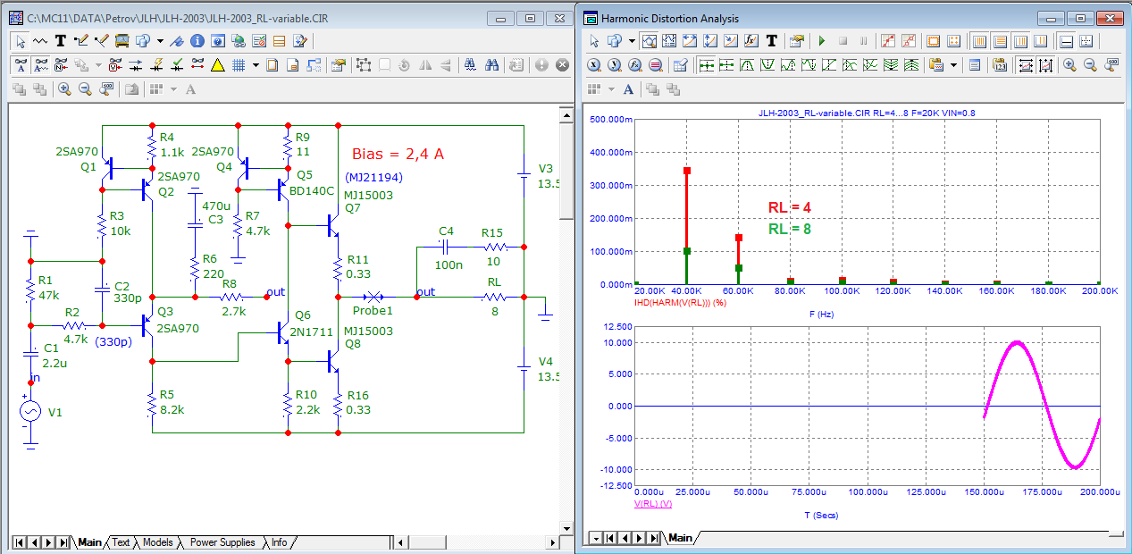

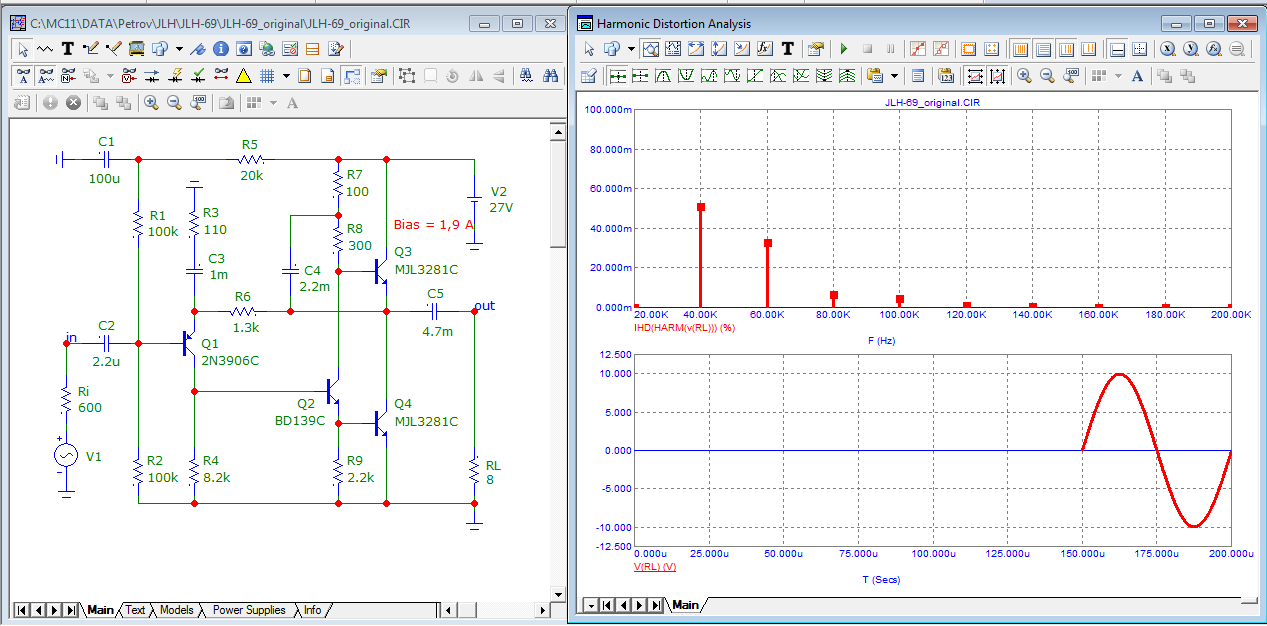

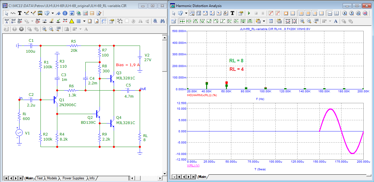

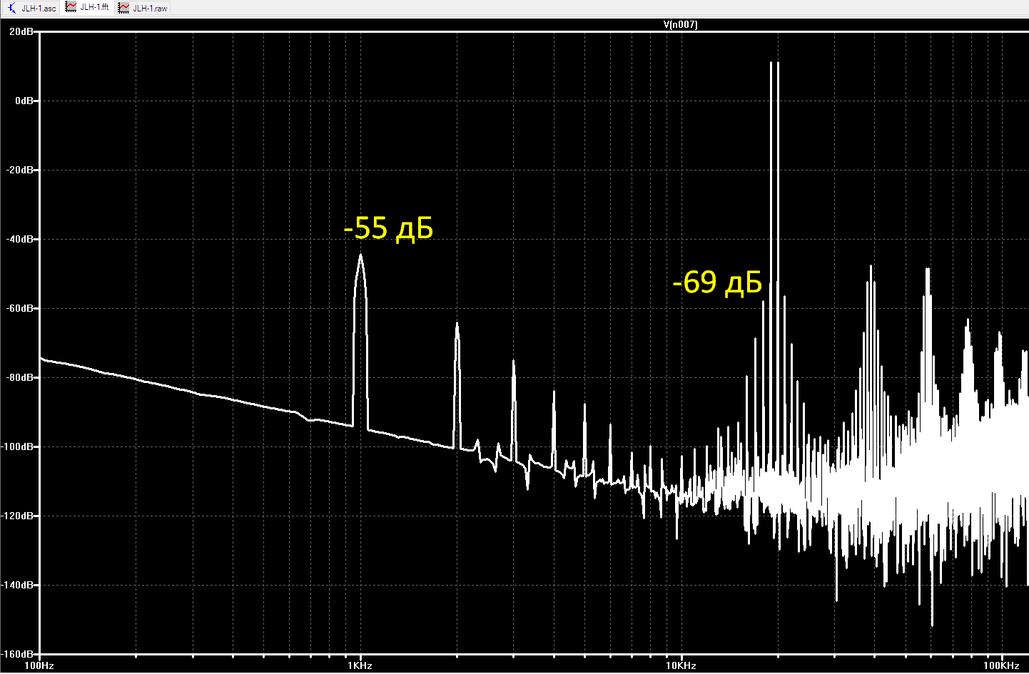

преимущество оригинальной схемы по сравнению с JLH-2003 наиболее наглядно проявляются при снижении сопротивления нагрузки
    77.5 KB · Просмотры: 96
    81.6 KB · Просмотры: 81
    71.8 KB · Просмотры: 88

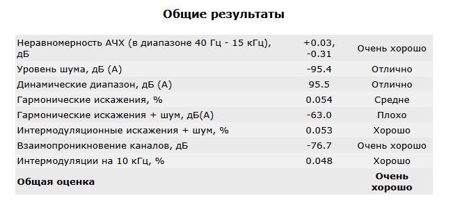

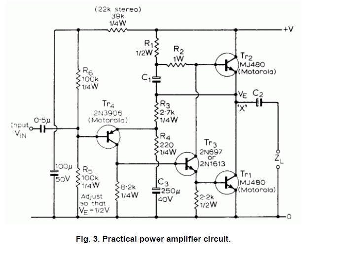

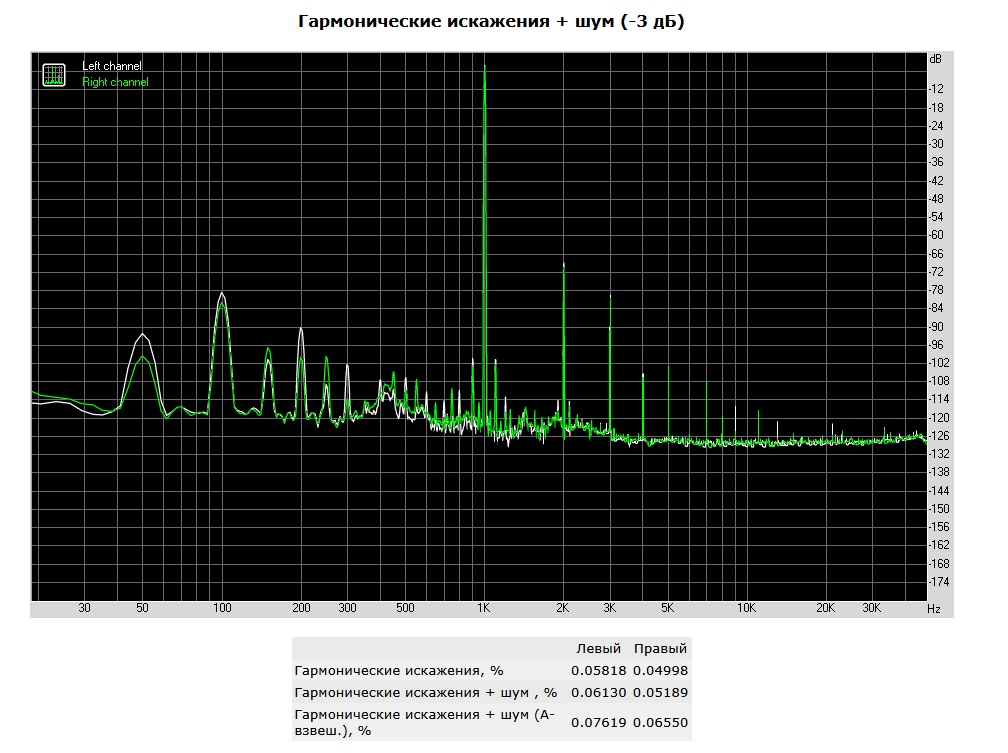

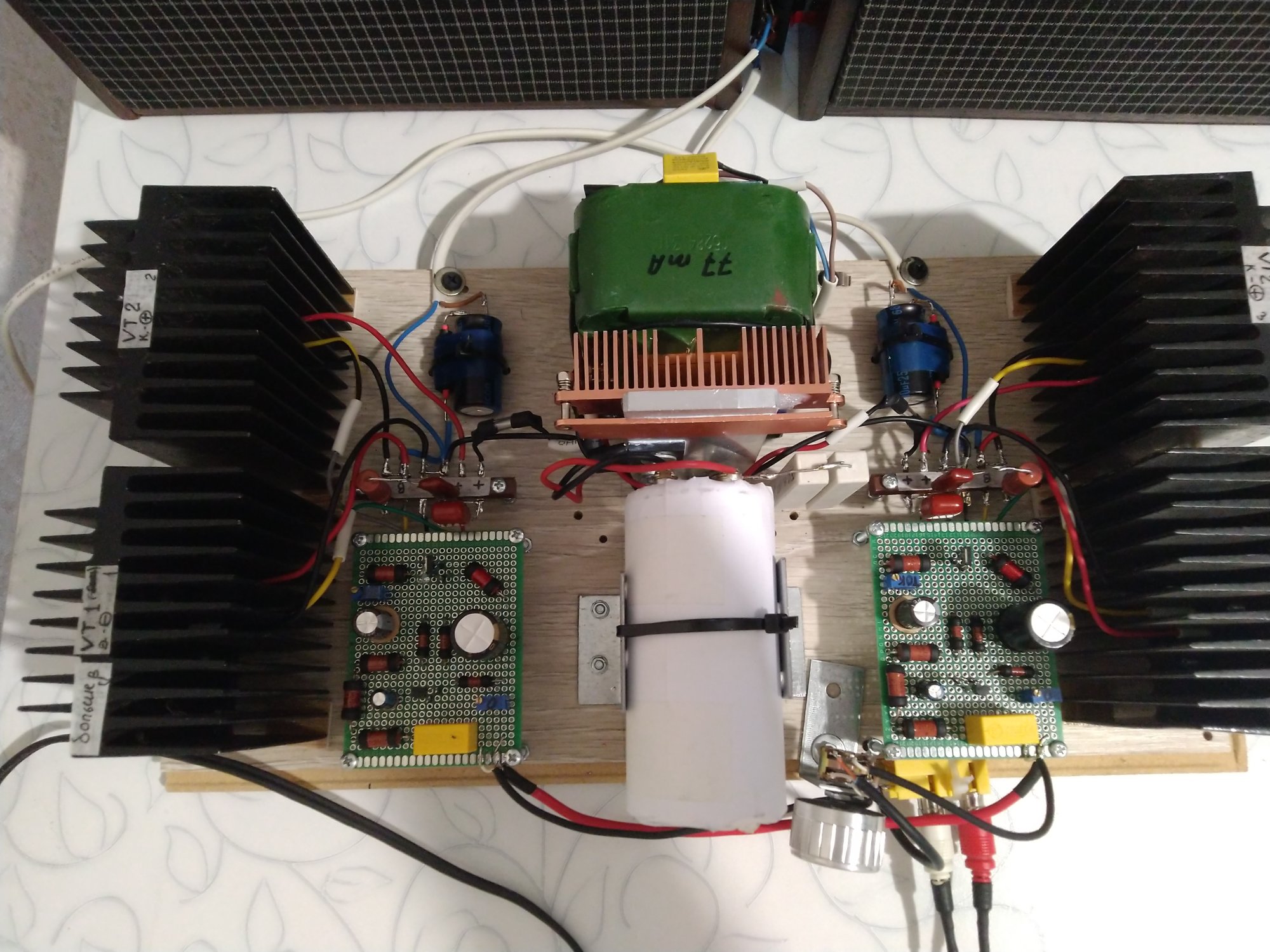

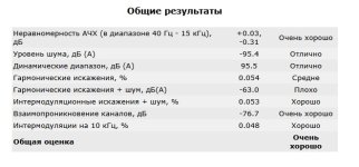

Может кому будет интересно. Несмотря на имеющиеся на этом форуме высказывания о том, что усилитель JLH хорошо работает только на нагрузку 16 или в крайнем случае 8 ом, решил все таки собрать усилитель под имеющиеся у меня 4-х омные динамики. Тем более сам автор допускал работу своего под нагрузку 3 Ом. Собирал по классической схеме, единственное добавил на выходе цепь Цобеля. Питание - трансформатор ТПП 284, конденсатор 2 шт. 15000 мкф, между ними резистор 0.18 Ом. При токе покоя 1.2 А на канал напряжение около 19 вольт. Резистор R1 - 47 Ом, R2 - подстроечный 330 Ом, конденсатор на выходе 6800 мкФ, на входе 1 мкФ. Транзисторы: входной - bc556c (коэф. усиления 450), драйвер -2sc5707 (коэф. усиления 300). На выход (из имеющихся у меня 2т809а, кт908б, 2т903б, 2т808а, кт 902а) поставил кт 902а, как с наибольшим коэффициентом усиления, измеренном в диапазоне тока коллектора от 50 мА до 3000мА., и наилучшей его линейностью. Отобрал две пары с усилением 115 и 125. Для выяснения влияния параметров транзисторов на характеристики усилителя первый вариант собрал на парах с усилением 75, второй на 115 и 125. Во втором варианте искажения усилителя уменьшились почти вдвое. Осциллографа к сожалению нет, поэтому проверить на возбуд., меандр и пр. возможности не имеется. Поэтому результаты только в RMAA. Измерения проводились при токе покоя 1.2 A, напряжение на выходе около 3 Вольт, нагрузка 5.1 Ом. После часа работы нагрев транзисторов около 50 гр. (палец, приложенный к корпусу транзистора, спокойно терпит 5-10 сек.). Звук без заметных искажений, не утомительный, можно слушать продолжительное время.
    64.3 KB · Просмотры: 132
    439.5 KB · Просмотры: 124
    60.9 KB · Просмотры: 135
    184.4 KB · Просмотры: 115
Спектр отстроенного Худа на 8 Омной нагрузке, а потом на 4-омной заметно испоганился, форма синуса тоже, а главное- контролька с синусом на 800 Герц, звучавшяя чисто на 8 Омах, на 4 Омах зазудела, тон УУУ сменился , появился призвук ААА. Сигнал- сливай воду. глуши мотор. Машина дальше не едет. Усиления маловато , чтобы держать сигнал в рамках дозволенного.
3 вольта на 4 Омах это два ватта. Вместо желанных 8-10.
Несомненно, снижая выходную мощность- мы очищаем звук . Но осадочек остался.
Грустно смотреть на спектры
Да ладно. Спектры красивые. В пределах ворот рамок.))
Главная жаба всей ситуации, что обеспечить те же 8 ватт, но на 4 Ома с тем же качеством не получится.
