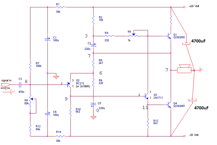

Оцените схему по 5-ти баллам

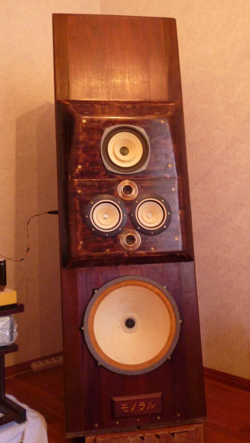

Михаил Константинович Корзинин. Собрал его статьи в один файл, красиво писал, однако сам слушает кротчайший моно тракт на лампе и на специфической акустике.

Один я дурной не знал))Ставил https://www.salonav.com/arch/2023/09/termostabilnyj-usilitel-linsli-xuda-na-germanii.htm

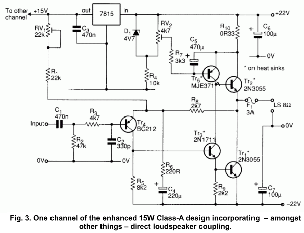

Это еще один вариант усилителя класса А JLH использующий биполярный источник питания, но благодаря несколько иной схеме поляризации базы входного транзистора смещение постоянного тока на выходе также немного более стабильно по сравнению со старым вариантом.

Для того ,чтобы обеспечить низкие искажения в схеме Худа , драйвер(усилитель напряжения) должен эмиттером " упираться " в низкое входное сопротивление следующего каскада с ОЭ - в базу и базовый резистор нижнего "выходника".У полевого транзистора входное сопротивление огромное , R в затворе относительно большое ,значит хорошую глубину ООС не получить.А вот с верхним выходником - повторителем сигнала выбор огромен (хоть что)
Может кому пригодится. Отбирал для усилителя Худа транзисторы по коэффициенту усиления при различных токах коллектора. Показаны лучшие экземпляры с наибольшим коэффициентом.
Здесь все понятно и логично. И включен диод по другому. А зачем здесь это?
Шиклаем, где первый биполярный, в самой местной ООС 500- 700 пФ (150 Ом на затворе шунтировать) по ВЧ «разогнать». Там и Миллер внутренний сбрасывается быстро.
Вилсон, это решение красивое и полезное. А чтобы схема стала еще и безопасная для бесценных динамиков. мы включаем динамики в вторую диагональ моста , уже на выходе схемы, емкости в питании берем уже по 4700мкф. В сумме 10 тысяч мкф , по переменному току.

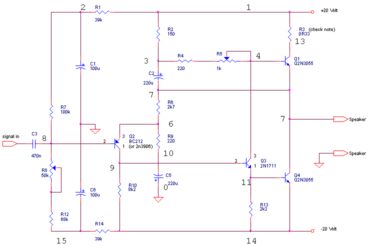

Добрый день Александр!
На мой взгляд простой усилитель JLH-1969 — это хорошая и недорогая замена дорогому SE-300B или аналогичному ламповому усилителю мощностью до 15 Вт, Имея немного знаний и опыта и без необходимости использования каких-либо специальных компонентов любой может его сделать и это большое преимущество,
Думаю именно по этой схеме динамик подключен так как вы описываете.

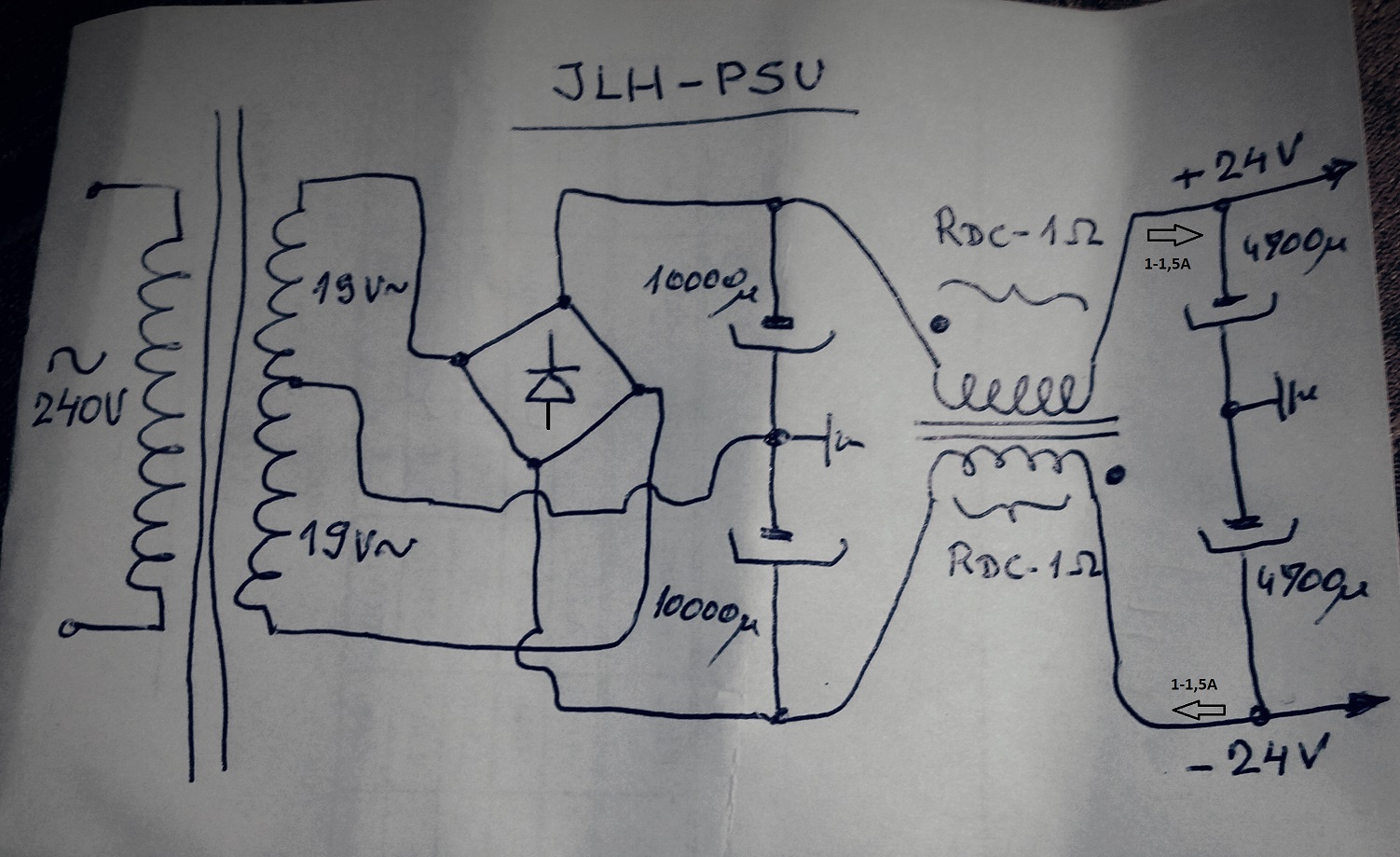

Александр на мой взгляд для простого усилителя JLH следует использовать простой блок питания который имел бы немного больший балансный дроссель, который легко можно изготовить из небольшого выброшенного трансформатора и немного более толстый трансформаторный провод, где внутреннее сопротивление каждой ветви дросселя составляет около 1 Ом.
    360 KB · Просмотры: 134
И снова согласен с вами. Синфазный дроссель очень эффективно убирает помехи от импульсного питания. Хотя, питание сетевой частой 50 Герц тоже можно считать импульсным, по характеру зарядного тока .

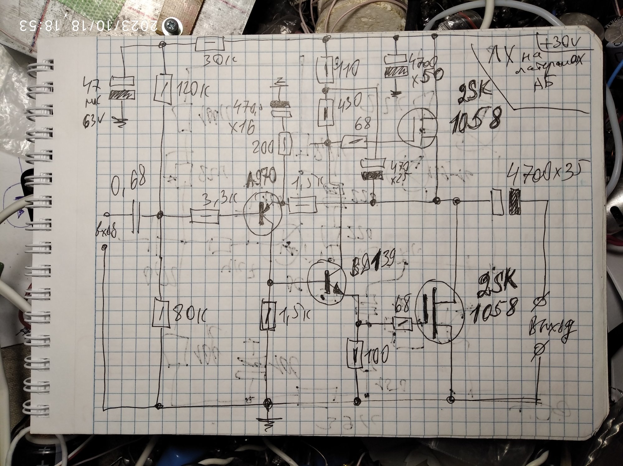

Схема, которая заработала сразу, с лампой 6SN7 на входе зазвучала на равных с однотактом на 2А3. Но мошность выше вдвое.
    522.3 KB · Просмотры: 175

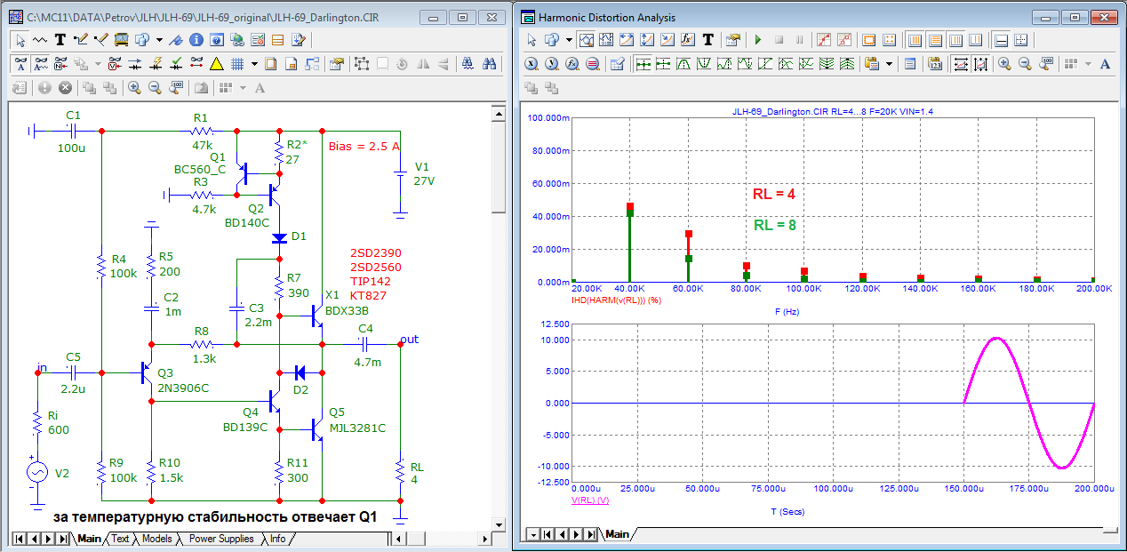

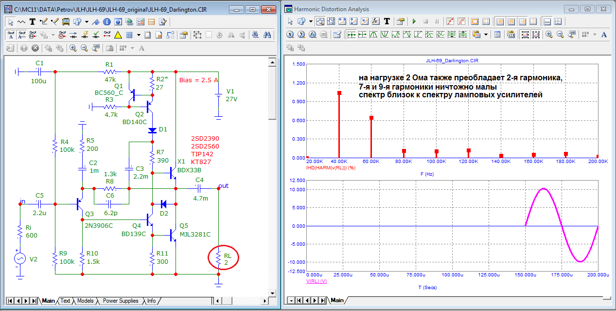

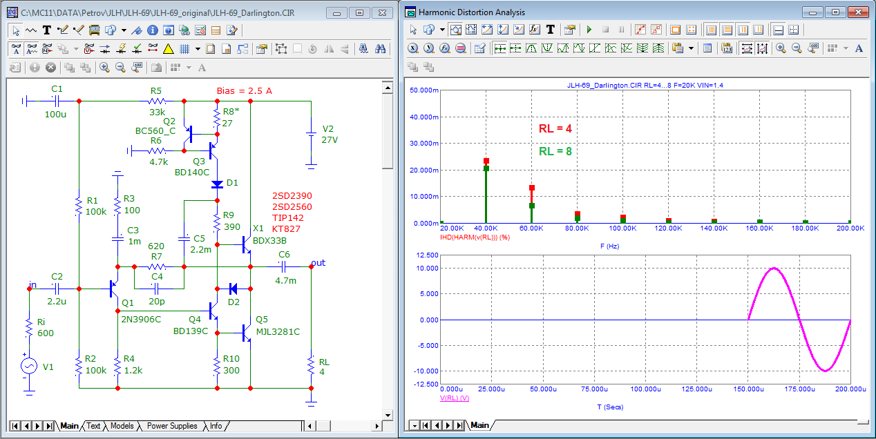

Спектр отстроенного Худа на 8 Омной нагрузке, а потом на 4-омной заметно испоганился, форма синуса тоже, а главное- контролька с синусом на 800 Герц, звучавшяя чисто на 8 Омах, на 4 Омах зазудела, тон УУУ сменился , появился призвук ААА. Сигнал- сливай воду. глуши мотор. Машина дальше не едет. Усиления маловато , чтобы держать сигнал в рамках дозволенного.

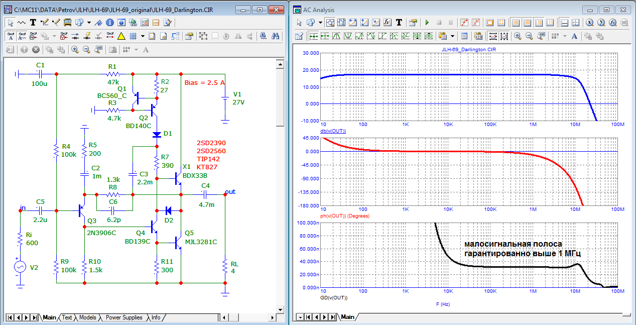

модель оригинала ведет себя точно также по параметрам
Для тех кто хочет иметь хорошую нагрузочную способность предлагаю вот такой вариант
    83.9 KB · Просмотры: 108
    77.8 KB · Просмотры: 88
    75.3 KB · Просмотры: 99

оптимизировал пару номиналов
    71.4 KB · Просмотры: 87

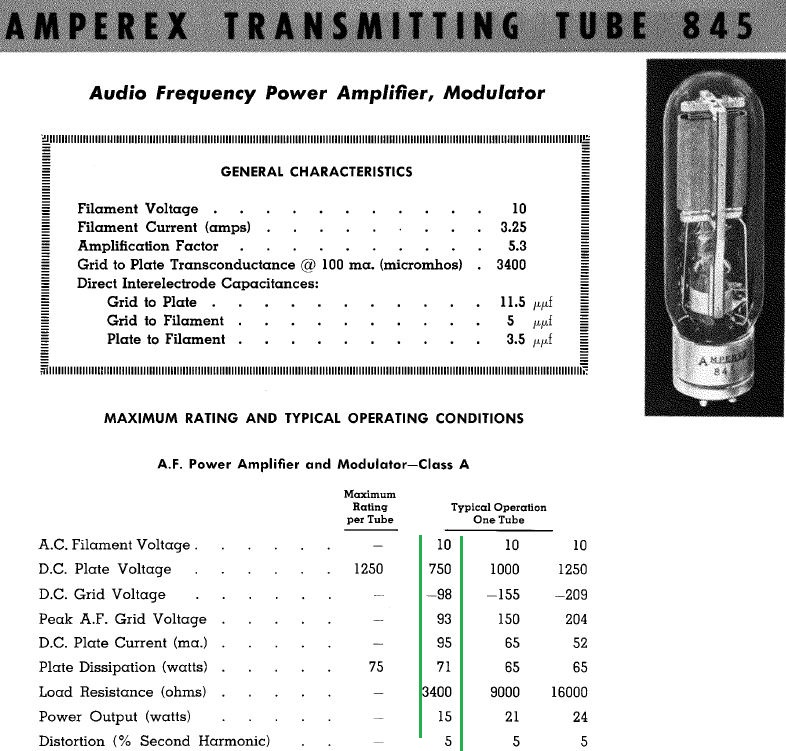

Александр у меня нет опыта работы с лампой 845, но я осмелюсь прокомментировать следующее:
Если бы мне понадобилось собрать 15W однотактный усилитель класса А1 с этой лампой я бы придерживался рекомендаций компании Amperex которая производила эти триоды,
Я бы выбрал напряжение на аноде максимум 750 В, поскольку удобное сопротивление выходного трансформатора составляет всего 3,4 кОм,
Отрицательное напряжение смещения сетки находится где-то в разумном диапазоне -98 В,
Опытный конструктор смог бы создать соответствующий входной каскад драйвера в этом режиме работы, Лично я бы сделал этот SET усилитель исключительно двухкаскадным,
С другой стороны честно говоря я бы предпочел использовать Pоссийский триод GM70 который на мой взгляд превосходит эту 845.

когда то дистанционно колупался с приятелем.Выясняли где зарыты неприятности.Я курировал издали,он рукосуйствовал.Чтобы взять из 845 мощщу,ей нужно не хило так дать размаха по сетке,и пред должОн быть низкоомный.Еще и анодное в 800,это еще по лютому минимуму,там свыше киловольта по хорошему нужно,эдак полтора)))).Штатный выходник помнится был 10ком.Не менее,точно.
Я работал с нашими SV-572-3 , питание 1000в, автосмещение, в сетке выпадало под минус200в. Трансформатор на 10 килоом. Звук был королевский.
Сейчас усилители на 845 питаются куриными анодными 750 вольт, ток тоже смешной, 60ма. В нагрузке тоже один веселый смех.
