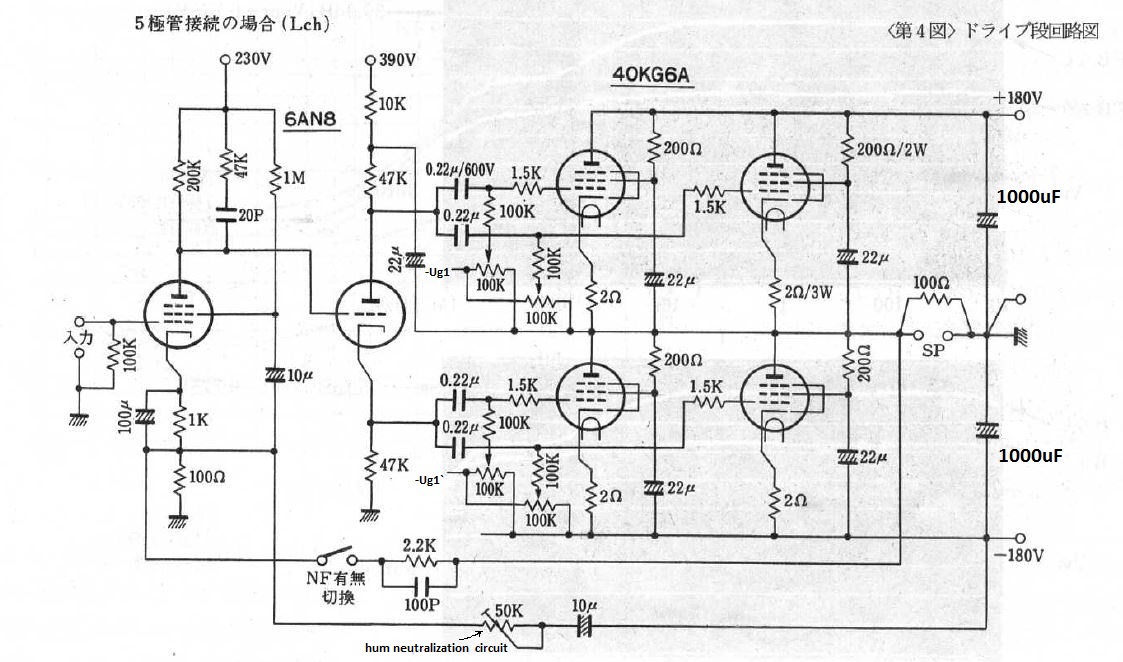

Оцените схему по 5-ти баллам
Японский OTL-усилитель показавший себя на практике довольно хорошо, особенно с нагрузкой 16 Ом.
4x40KG6A (PL519, 6P45C) , AB1 class of pentode operation , 25W/8R max ,
Биполярное питание выходного каскада осуществляется с использованием виртуальной точки заземления !
    193.7 KB · Просмотры: 88
Плохо. В резисторах питания экранирующих сеток высаживается полезная выходная мощность усилителя на их бесполезный нагрев. Виртуальная земля всегда приводит к повышенному фону и к инфранизкочастотной болтанке диффузора НЧ динамика.
Не знаете, есть доступные материалы и ме́ньшей мощности чем те, что в АБ1 использовали? Или они все редкость? Просто за редкостью подходящих, можно и маломощные запараллелить.

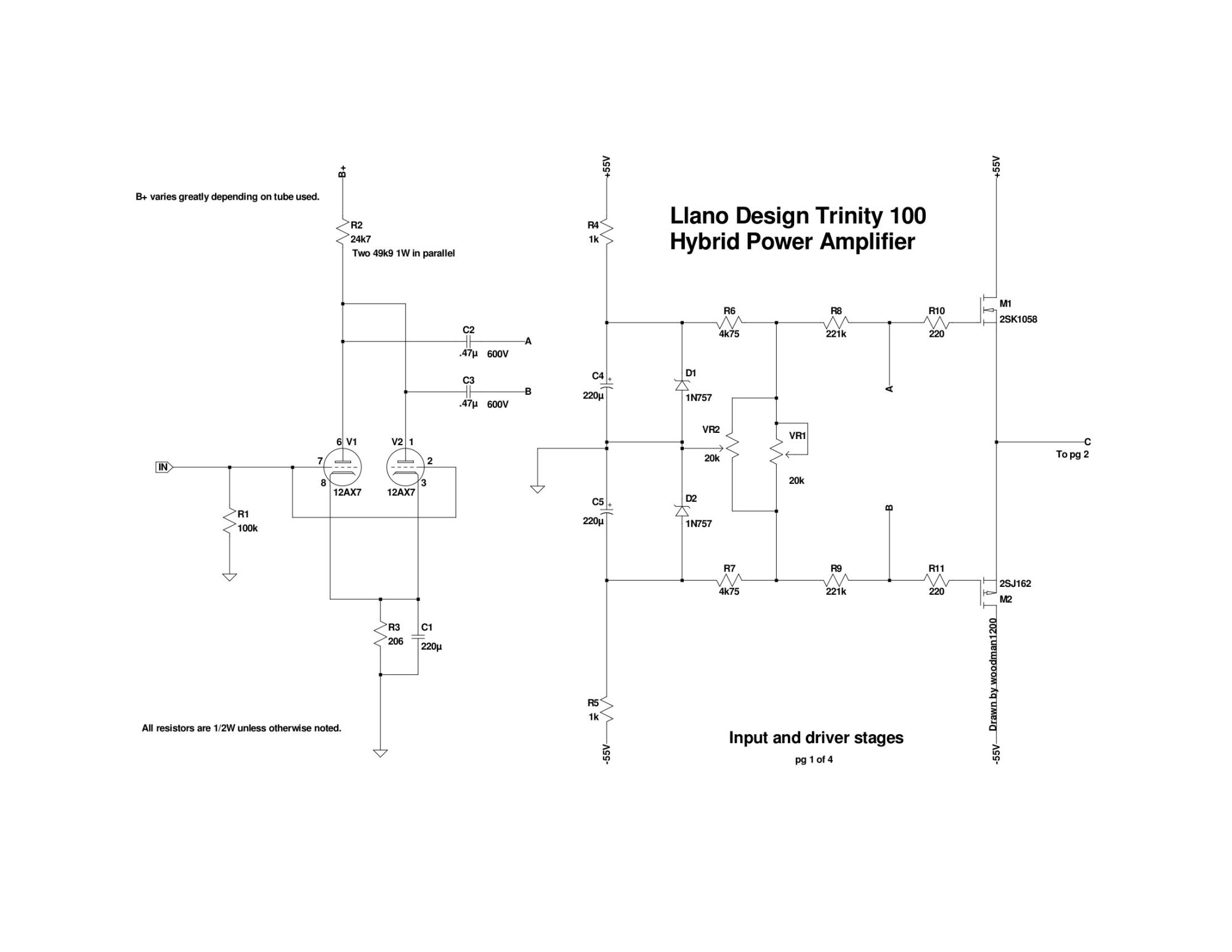

Эти 2SK213 не выпускают уже "надцать лет". Найти неюзанные по адекватной цене практически нереально. Потому или с разбора старых японцев (там они стояли в предвыходе мощных выходников), или подделки у китайцев.
Среди близких замен можно поискать советские КП901 (у них возможен существенный разброс по отпиранию, поэтому для спараллеливания желателен отбор и использование выравнивающих истоковых резисторов). Также потребуется защита затворов от статики.
Из латералов были ещё мощные КП904, пробовал их давно, не понравились из-за S-образной входной характеристики, т.е. крутизна на малых и больших токах падает, "оптимум" где-то посередине, по памяти - 1,5~2А (зависит опять-таки от экземпляра), и получается печь.
Итого краткое резюме: из пока ещё реально доставаемого, ничего лучше 2SK1056/1057/1058 туда не найти, если не гоняться за всякой экзотикой и не рассматривать какие-нибудь IRF на замену, но это уже другие транзисторы.

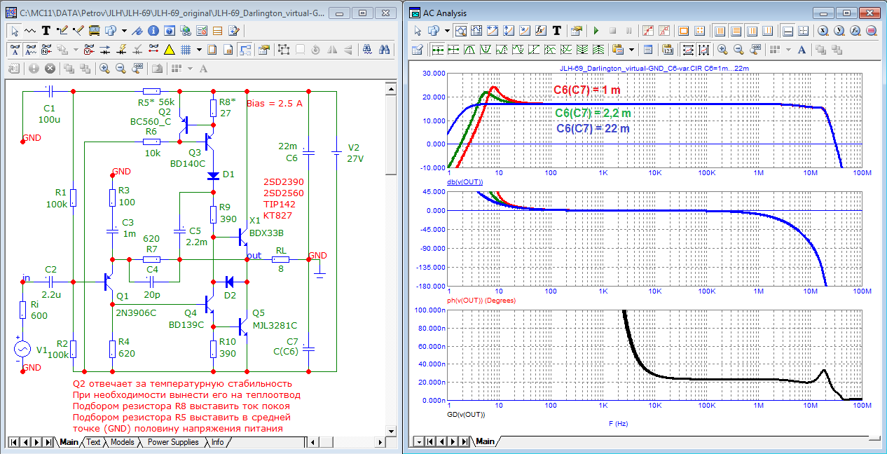

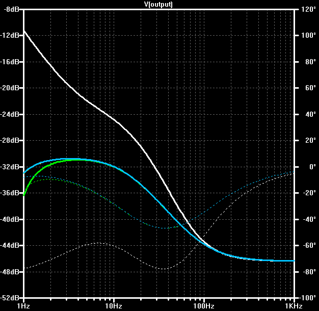

если бы это соответсвтовало действительности то все усилители Акулиничева имели бы этот дефект. Просто надо правильно "готовить" усилители с виртуальной землей не допуская подвозбуд на инфранизе..
p.s.
рассмотрим на примере JLH-69
    87 KB · Просмотры: 83

Усилитель Акулиничева из Радио 1 за 1974 год тоже качается на инфранизе без нагрузки. Цепь ПОС выставляется из схемы и проблема уходит, полоса внизу не рушится. ПОС задуман для того, чтобы с емкостями на выходе довести переходную характеристику на низах до уровня УПТ. Что лишнее.
p.s.
а, так вот зачем у Акулиничева переменник в цепи ПОС стоит.ПХ на нижнем крае менять ....Я это дело увидел, накрутил ПХ, потом понял, что речт идет о единицах Герц, убрал ПОС, переходная идеальная с 10 Гц.
Не зная про это. проще хаять включение нагрузки в диагональ полумоста, упрекая в каком-то "не том звуке" Хотя, все там как надо.
Александру Петрову поклон за прекрасную картину поведения усилителя на инфранизе. Все оказывается очень просто. Я ставил на выход банки по 4700мкф, проблемы с низами не было. А лучше было бы по 10 тыс.

Я тяжело отношусь к идее бестрансформаторных усиилителей. Проблема примерно та же, что пытаться применить 4-омную пищалку в 8-омной колонке. Трансформатор понижающий на основе катушки ВЧ фильтра решает проблему согласования легко и изящно, тогда как резисторный делитель убивает КПД безвозвратно, нужен запас по чувствительности . Решение в виде цирклотрона видимо лучшее для лампы . Остальные схемы получаются перегруженными по бесполезному расходу энергии.

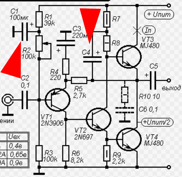

Меня привлёк новый JFET-транзистор выпущенный компанией ONSEMI в 2025 году, характеристики которого были представлены по цене всего в 10$, Заявленное рабочее напряжение составляет 1,7KV, а общее рассеивание — 68 W, а также низкая паразитная ёмкость и высокая скорость,
Лично я считаю что его можно использовать и в аудиоприложениях.
С моим и твоим стабом, как будет вести себя худ на ИНЧ, о которых ты писал ранее?!

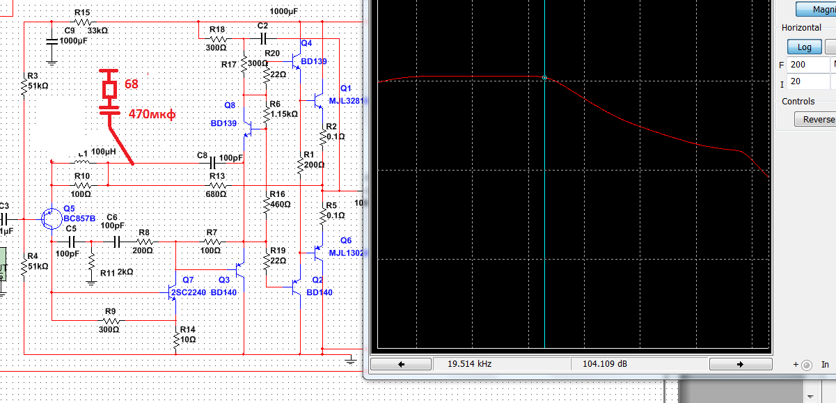

НЧ подавлены стабом. В жлх помехи лезут как по цепям смещения входного транзистора, так и по резисторам нагрузки каскада усиления с ОЭ. Делал его человек, абсолютно не понимающий электроники, но - по моде тех лет. Так тогда полагалось. Да лучшего у него ничего и не было - благородное альпийское нищенство.
Проникание помех по цепям смещения входного каскада в зависимости от ёмкости С1: 100, 600 и 1100 мкФ.
Проникание помех по цепи нагрузки каскада с ОЭ в зависимости от ёмкости С4: 100, 600 и 1100 мкФ.
Проникание помех по причине плохой дофильтрации помех по цепям смещения входного каскада ёмкостью С2: 0,1 мкФ ...100 мкФ.
Эти конденсаторы должны иметь не менее 1000 мкФ, С2 = 100 мкФ.

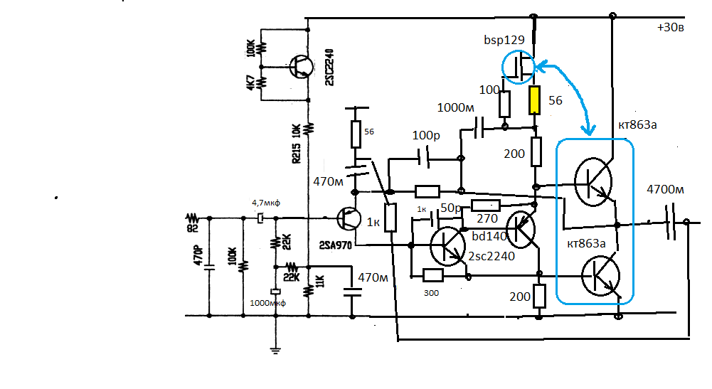

ИТ поставь вместо резисторов, на bsp129, цепь смещения первого сделать с двойной фильтрацией
От коллектора верхнего выходного транзистора- дополнительный фильтр, электронный дроссель или отдельный (маломощный) стабилизированный источник питания .
Тройка Локанти на БТ обеспечит гораздо более высокие параметры и как следствие звучание без плясок с бубном характерных для усилителя на JFET да еще одного типа проводимости..
слишком затратный метод,с учетом тока покоя 1,5А,электронный дроссель актуальнее,даже лучше стаб тк ток покоя у схемы сильно плывет от напряжения питания
Для входного и предкаскада не затратный вообще, ток детский, был бы толк. На авито этих дросселей от ламп навалом, я себе 20штук новых финских купил по 50р за шт на 36вт, в среднем 1.07 гн у всех, сопротивление примерно 43 ома, обмотка медная, а не люм, зазор есть, один вскрыл, там всё чётко.
Электронный дроссель лучше переделать в стабилизатор, для вых. каскада.
Впервые узнал от вас, что у КП904 такая особенная входная характеристика. Не считая самого главного недостатка- конского начального тока с дурным разбросом. И вероятностью того, что все гуляющие предложения по продаже этих кунштюков - отбраковка неважных параметрами транзисторов. Хапнул радостно и влетел на все денюхи.
А из того, что применяется сегодня в звуковых усилителях и есть в продаже- пара IRFP 240-IRFP9240 , были по 250р в лавке полупроводников. Взял на пробу, удивился одинаковому напряжению на затворах при токе стока в 2 А . Но сам порог открывания невиданно большой. под 5 вольт. 10 вольт надо в рабочей схеме. То есть питание уже два по 40 минимум.
Можете смеяться, но Худ с током в канале 1 Ампер звучит без фона в колонках с простым выпрямителем без стабилизатора и связанной с ним морокой.
