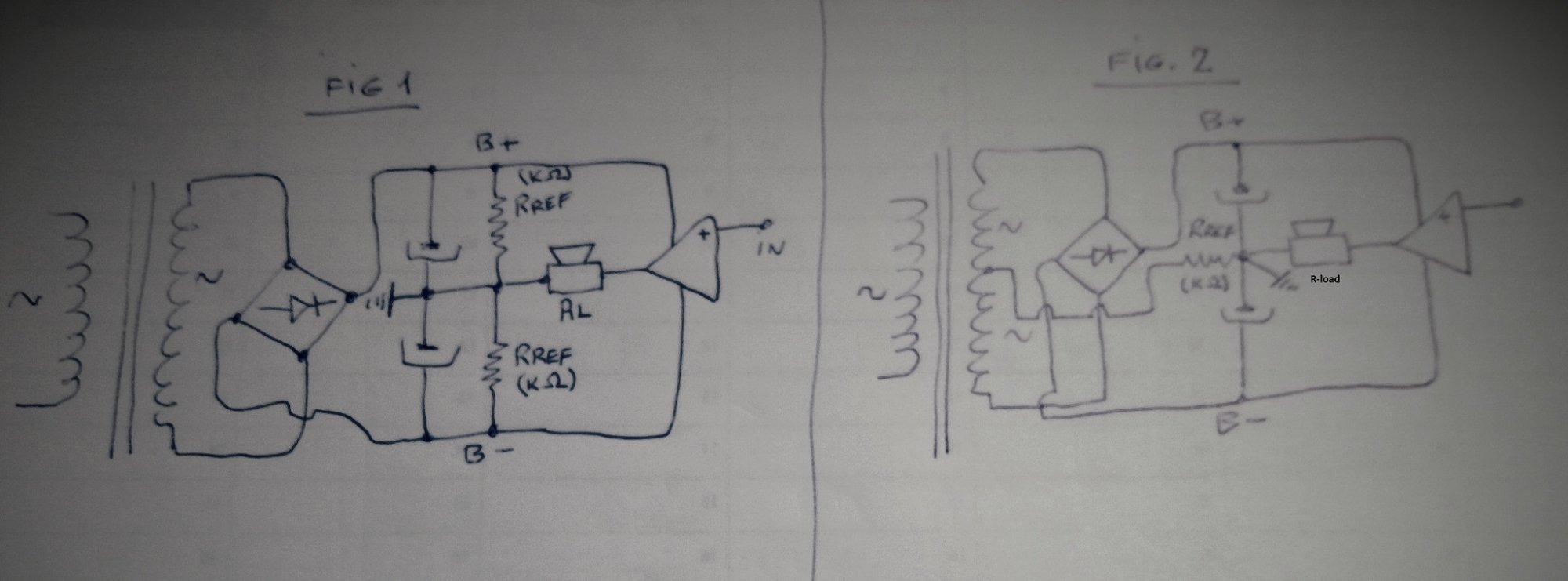

Вы предлагали интересное решение, средняя точка вторичной обмотки соединяется со средней точкой пары банок на выходе усилителя через низкоомный резистор. Улучшается стабильность средней точки, без аварийного тока через динамики.
И в любом деле есть сторонники крайностей. Одни утверждают, что виниловый корректор обязан работать от нуля Герц. А я смотрю на ходящие ходуном диффузоры динамиков и включаю сабсоник фильтр. Или заранее встраиваю его в схему.
Первый вариант который я увидел в усилителе Revox (2x 40W) заключался в том что они вставляли два опорных резистора одинакового номинала 3,3 кОм/2W параллельно фильтрующим конденсаторам для установки виртуальной точки заземления постоянного тока, При этом вторичная обмотка сетевого трансформатора не имеет среднего отвода, питание биполярное +/- 40 В. Но если сетевой трансформатор имеет средний отвод то достаточно подключить один резистор с сопротивлением вдвое меньшим (1,65 кОм/3W) порядка килоом к общей точке подключения фильтрующих конденсаторов относительно точки заземления, Для усилителей аудиосигнала такой способ питания будет работать вполне хорошо.
ps, В обоих случаях блок защиты от постоянного тока не требуется.

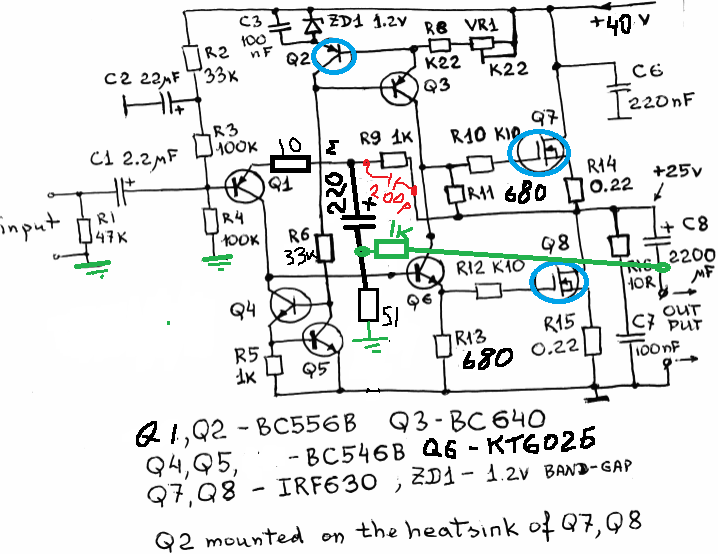

То у тебя не ИТ, раз, ИТ должен быть термостабильным
как раз в в этом случае он выполняет термостабилизацию, можешь симульнуть,при нагреве полевика ток драйвера упадет и упадет ток покоя
а ИТ в смещении первого каскада взят из схемы NAD-310 там разрабы не дурнее какого то смердшика
у Никитина тоже термостабилизация сделана на ИТ
Я так же делал , резисторную среднюю точку парой мощных резисторов на 270 Ом , раскритиковали.
Потому, что любой ток вне выводов питания уся, например, входной или выходной, разбалансирует усь.

Эта система питания отлично работает с усилителями класса AB Revox (A50,A78,a78mk2) , они квазикомплементарного типа и каждый канал имеет одну пару 2N3055 с довольно низким смещением, В этой системе сетевой трансформатор имеет две отдельные вторичные обмотки без средней точки где каждая вторичная обмотка питает свой собственный выходной каскад,
Но помимо транзисторных усилителей Revox существует множество других работающих с виртуальной точкой заземления, а также много OTL-усилителей на лампах.

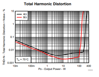

ну и что,как это влияет на звук? я сравнивал Дшник с тда7850 и Маранцем ,при мощности прослушивания в квартире порядка 1....10вт разницы я не слышу,главное акустика что бы не шлаковая была,она в основном дает хороший звук и еще источник важен ,второй по значимости компонент,а усилители в Дклассе уже достигли достаточно высокого уровня и вполне пригодны особенно в биампинге
еще слушал амфитон и одиссей так вот у них говнозвук по сравнению с Дшником особенно одиссей гавно на вч
разницы я не слышу

вот искажения дшника в даташите не хуже лм и тдашек АВшек

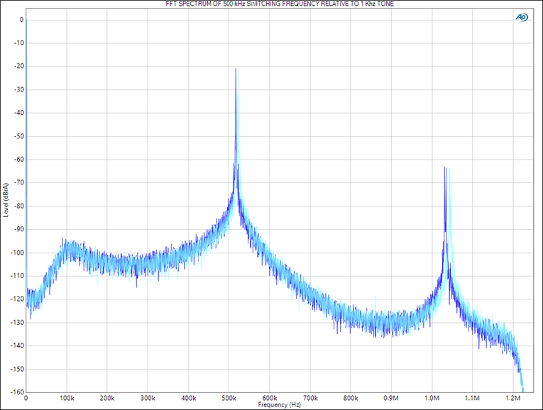

Это результаты измерений представленные «авторитетным» журналом Stereophile очень мощного «авторитетного» усилителя класса D от западноевропейского производителя,
Stereophile также использовал входной фильтр на своем измерительном оборудовании при выходной мощности всего 10W/1Khz/4R, что на мой взгляд означает что эти измерения искажены по отношению к реальному полному выходному сигналу когда усилитель подключен к реальной нагрузке с акустическими системами,
На первом графике четко виден генерируемый нежелательный радиосигнал с несущей частотой около 520Khz, за которым следует вторая гармоника того же радиосигнала с удвоенной частотой около 1040 Khz(1,04Mhz),

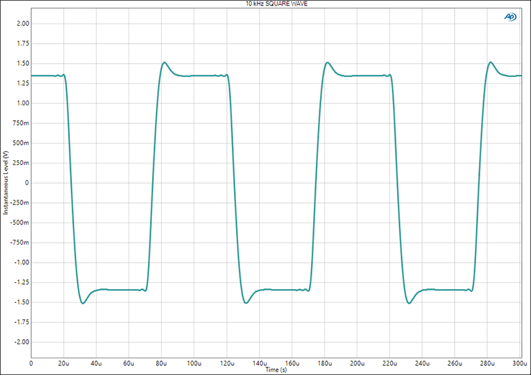

Второй график получен с того же усилителя и показывает некачественную прямоугольную волну выходного сигнала частотой 10Khz.

На первом графике четко виден генерируемый нежелательный радиосигнал с несущей частотой около 520Khz, за которым следует вторая гармоника того же радиосигнала с удвоенной частотой около 1040 Khz,
ну генерирует и что? вы что дельфин и слышите520кгц или 1040кгц?фильтры можно вообще выкинуть меньше срача от сердечников катушек будет,а динамики сами несущую не воспроизведут да и индуктивность у них приличная,а помехи.... так их и так полно одной больше,,,,
да у многих АВшников меандр еще хуже,ну есть небольшой выброс на фронте и что ,на меандр ламповика смотрели? там еще хуже
Сильно сомневаюсь...
Английские специалисты они же конечно заоблачные по своему уровню. Именно поэтому Алексей Никитин им понадобился в качестве приглашенного разработчика. Заменитый английский звук _hm_
А у него не то чтобы выбор был особо с таким ВК...
Бесфильтровой класс D? Почему такие сильные неподавленные частоты коммутации?
Второй график вполне в норме, не стоит драматизировать.
