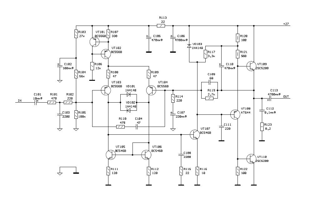

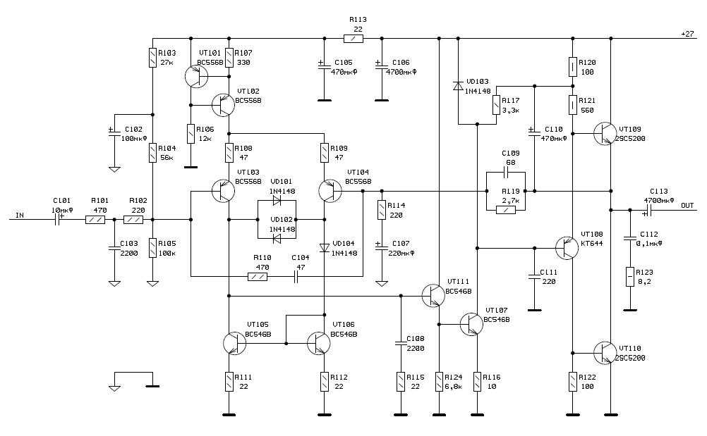

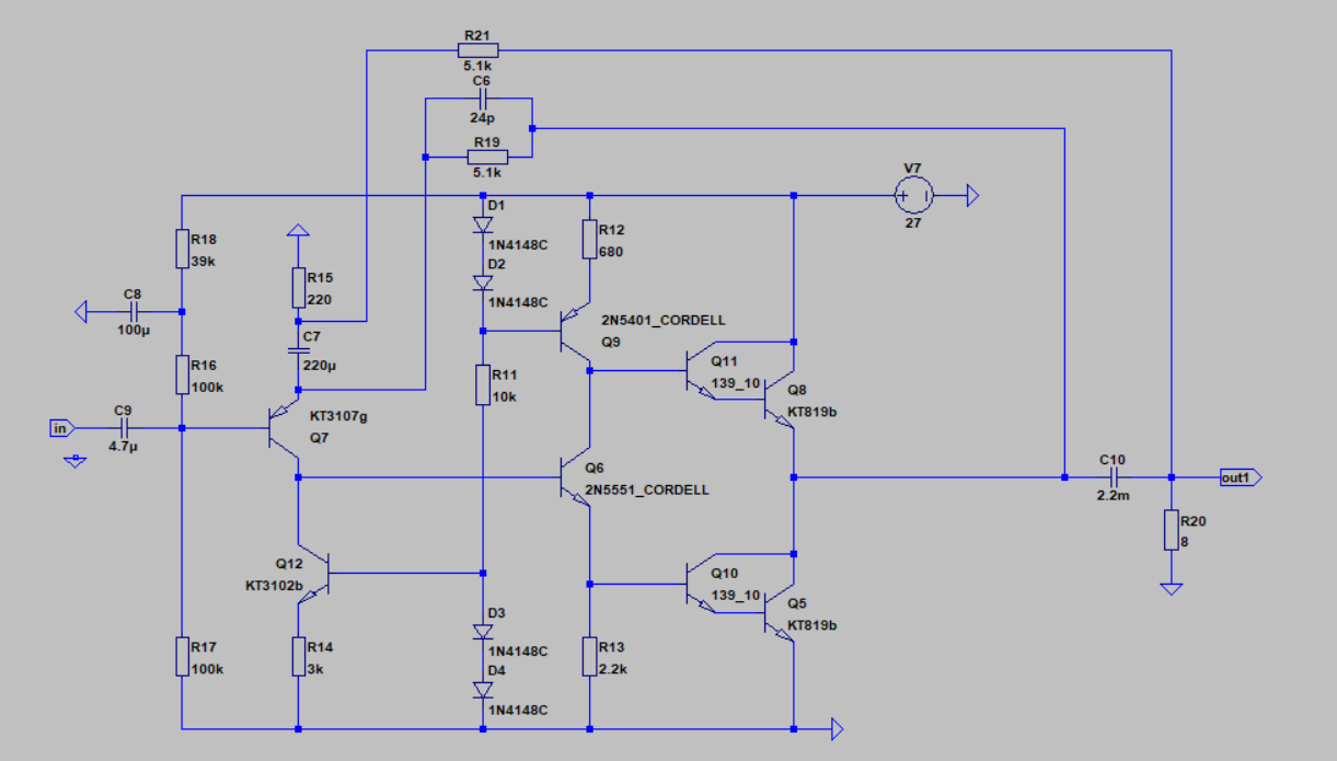

Оцените схему по 5-ти баллам
в симуляторе можно подключить мой или твой стаб и схему худа одновременно, для снятия тех же параметров?
Конечно, в одну модель их соединить.
Но и без того видно: так работать будет хорошо. Просто суммируешь децибелы подавления на важных частотах.

убери катушку
даже при 1в на входе меандр - дифкаскад в отсечке
А давайте упростим до Батя-Середы еще, чего мелочиться. Дроссель в ДК стоит не просто от балды - такое в голову не приходило?
Если все в норме то постоянка устраняется в дифф каскаде,по запаздыванию отключения то это не сбрасывается напряжение в защите,на включателе пнк есть еще контакт вот его один канец на общий а другой на базу VT4/
Сколько допустимо постоянки на выходе? 27мв это много?
Включатель ПНК это что, общий или где?

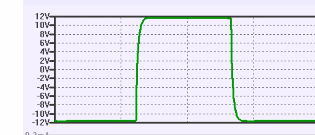

тест меандра проводится без дросселя и фнч на резистивную нагрузку

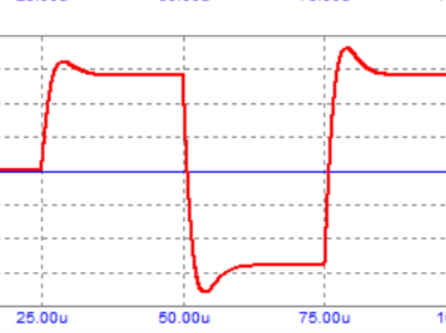

Версия Петрова:
Линеар текнолоджи:

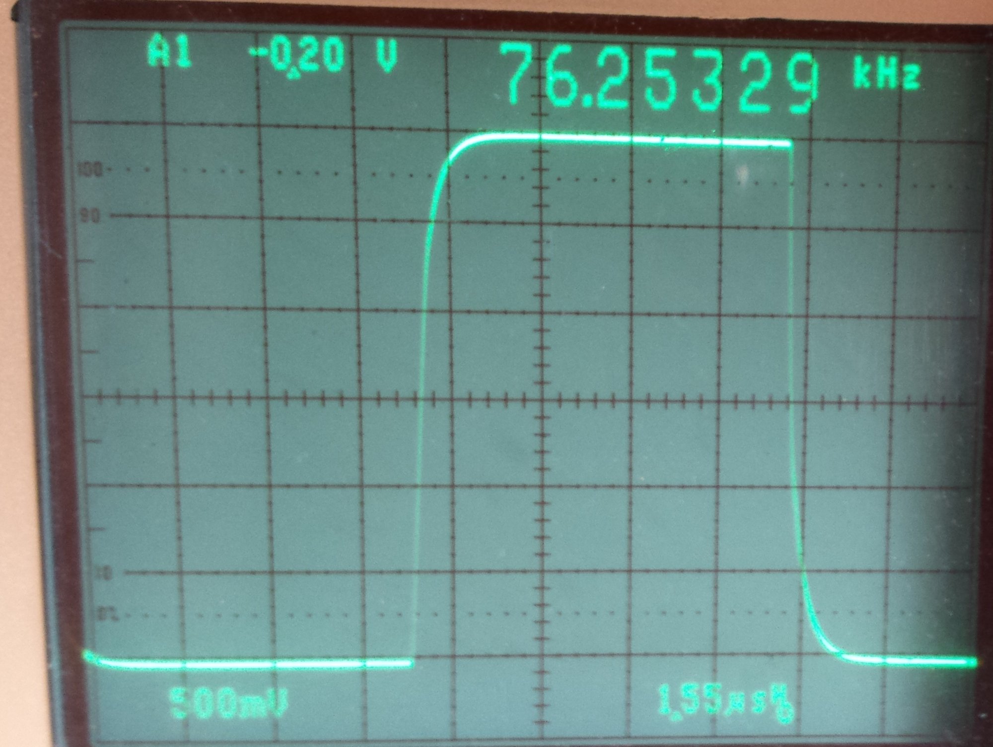

Железный меандр, снимал Платошкин, Россия, Орёл:

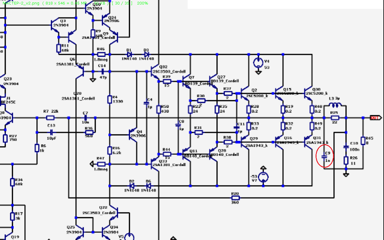

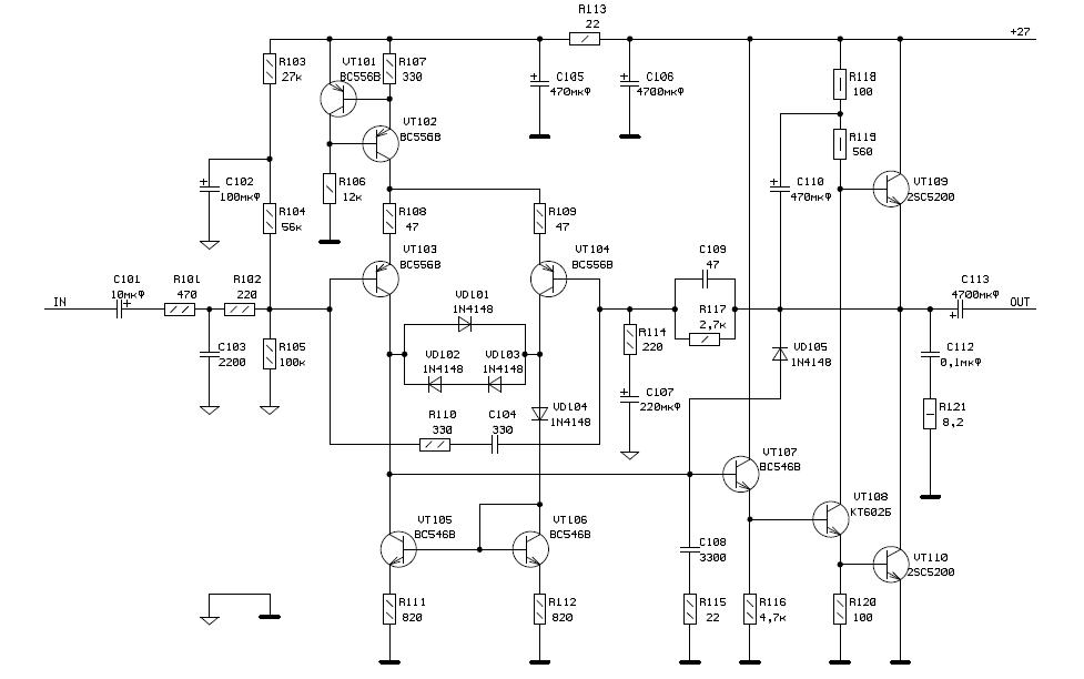

Продолжайте, не останавливайтесь, тут все свои "...Мастер, если я ему на выход ДО выходного фильтра влеплю 1нФ".
Просто великолепно, высший пилотаж. Автор ставит фильтр, а вы до него ему туда конденсатор как удар под дых - неожиданный и разящий. А потом удивляетесь...
Если вы про конденсатор С9, так не я его туда поставил. Прежде чем обвинять меня потрудился бы разобраться для начала. Я набрал первую попавшуюся схему. Оказывается я виноват что у автора с десяток версий и все разные...
так понятно. это тридцатьпятые поставили, кто ж ещё то? а ты и не заметил. вот незадача.

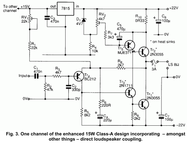

Остается лишь один вопрос: почему JLH использовал всего 4 стандартных транзистора для создания превосходного аудиоусилителя который до сих пор производится и слушается по всему миру?
,Почему он не использовал 43 различных транзистора когда мог?
Конструкция усилителя Black Devil не моя а разработана немецким дизайнером, а что касается вашей версии White Devil то у меня нет к ней претензий: она простая, качественная и не содержит 43 транзисторов и нескольких интегральных схем.
Не мог.
Физически - да, купить, припаять - смог бы.
Интеллектуально - не потянул бы. Надо знать, куда что припаивать, а у них с эти просто беда.

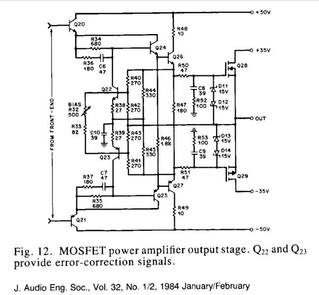

Вот наиболее похожий на МАСТЕРА аналог. Автор - Корделл.
Но преимущества схемы не были реализованы, в частности - из-за МОСФЕТов в ВК. Нормальной частотной коррекции ему тоже найти не удалось. Также, он ничего не знал об искажениях входного каскада от источника с высоким выходным сопротивлением.
Но! Надо оценивать технику не из текущего будущего, а в контексте эпохи. На 1984-й год это был лучший в мире усилитель, наверное. На уровне Кенвуда и Онкио, а то и выше.

Но раз тема про JLH, то рекомендую вам поискать в сети его книгу и полистать на досуге. У него не одна схема усилителей, но усилитель на четыре транзистора понятен для начинающих и не слишком образованных - в них сложнее запутаться. Поэтому стал популярен, однако это не означает, что он является вершиной творений Худа.

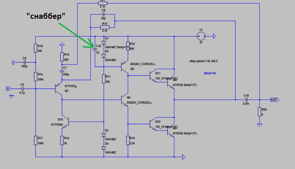

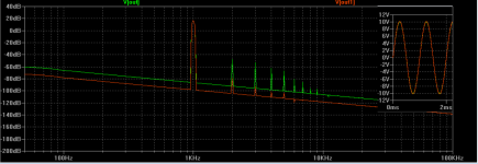

Продолжим беседы о сабже. Показалось мне что апгрейдить его очень несложно, но если ставить ГСТ то они получаются горячими, и лучше на выход поставить дарлингтоны. В итоге слаботочная часть холодная, силовая как положено- тёплая. Заодно охватил выходную ёмкость ООС, чтобы удалить из благотравящих гамроник - неправильные от ёмкости.

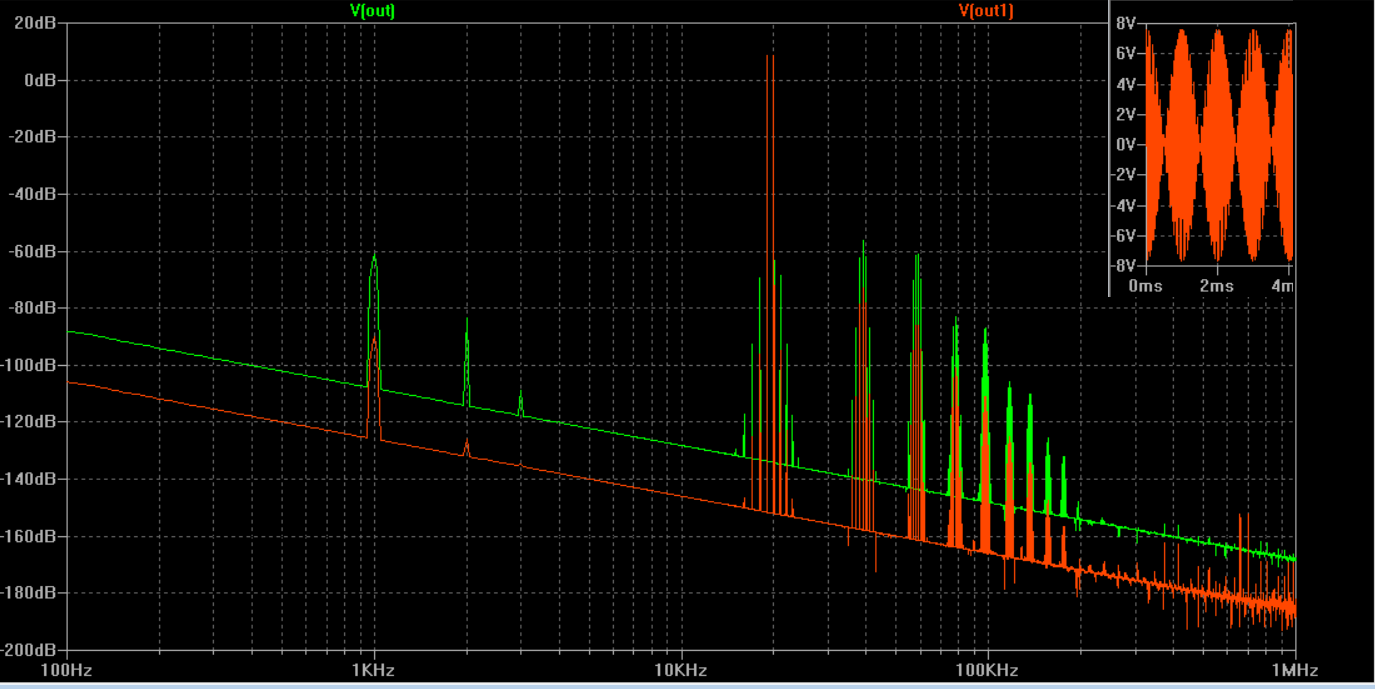

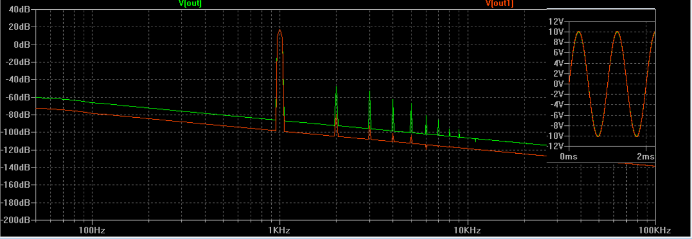

Замеры ИМД, лишние детали из спектра удалились:
Кг на 1кГц, а тут благотравящие гамроники как положено быстро спадают, но обладают небольшим уровнем, в отличии от их избытка в старинной схеме:
Везде зелёные спектры- обычный Худ, красные- мой вариант.
На последней красной диаграмме шестая гармоника вообще в минус пик организовала.
Вместо 819 можно было бы поставить транзистор полинейнее, тот же КТ864А.

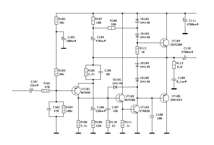

Я не собирал оригинальную схему Худа на кремнии, но прослушал выполненную основательно одним знакомым. Там же был мой однотакт на 2А3, сравнили меж собой. И скажу, что транзисторник отыграл достойно, придраться было не к чему. Не лампа, но все на высоте. Поэтому заява про схему для не слишком образованных не засчитана. Фильтруем базар )))))
Вы не читатель...- Петров выше (и неоднократно))) предлагал подобное:) Туча народа занимается этим полвека (Рэсси Жуковского))),Юань и другие.
Если вводите ИТ сверху, в него желательно добавить бутстрап для лучшей раскачки выходов- питание низковольтное. 819 в ТО-220 нужно больше (по теплу).
По секрету - дракона\дьявола с двойкой можно загнать в А. Результат будет лучше (при меньшем токе потребления).
Можно перед тройкой Худа поставить дифкаскад или целый ОУ...и даже работает в АВ (с дарлингтонами и мосфетами). Гендин такое делал в 1968? году на германии.
Проще ни у кого не получилось:)
Главная особенность-первый полюс выше 10-20 кгц (не проверял), малосигналка да 1? мгц
Слушайте, ну к чему вводить бутстрап в источник тока?
В схеме Худа -1996 замена резисторной нагрузки на ИТ дала заметный прирост в усилении без ООС, заодно добыта приличная стабильность при нагреве.
И завести туда бутстрап примерно то же. что подгонять коня кнутом вместе с пинком в бок, в надежде, что будет быстрее.

главный минус этого апгрейда это плохая термостабильность тк дарлингтоны труднее удерживать от разогрева
вот схема на много лучше со слежением и стабилизацией тока покоя и дает до 4х токов покоя в нагрузку-экономичный Худ
коррекцию можно сделать двухполюсную ,но в Классе А это не так актуально тк главный источник искажений это второй каскад и большой разницы нет чем его править общей оос или местным миллером,общий результат не очень отличается по искажениям
Схема и для германия наверно подошла бы, с низковольтным питанием.
Динамическая нагрузка в первом каскаде организована чисто "по германиевому", без применения лишнего транзистора.
к т863А очень подходящая находка для худа ,но они в корпусе т0-220 поэтому берем медные 5руб за 1998\97 год сейчас полно в ходу,сверлим отверстие и паяем сплавом РОЗЕ к подложке транзистора пятак шлифуем с обратной стороны до зеркальной поверхности и через слюду на радиатор

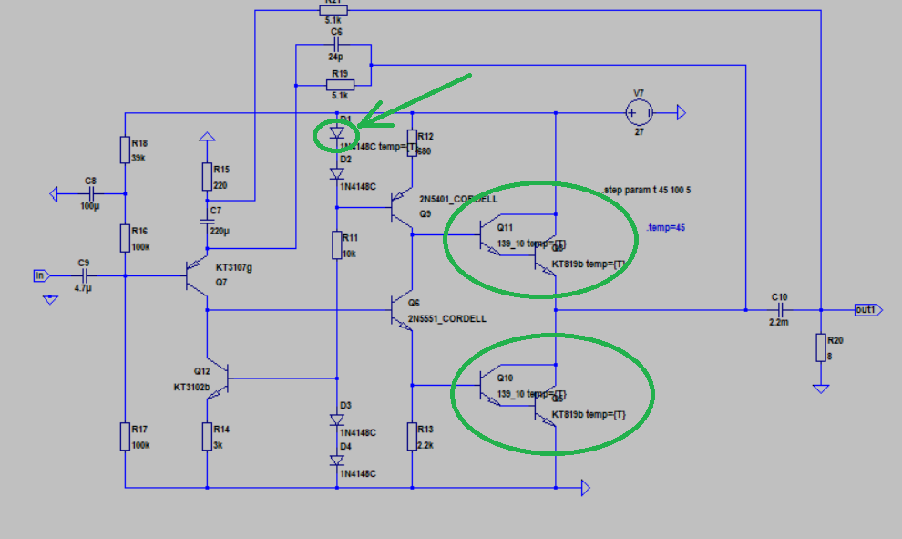

И самое важное. Термостабилизация.

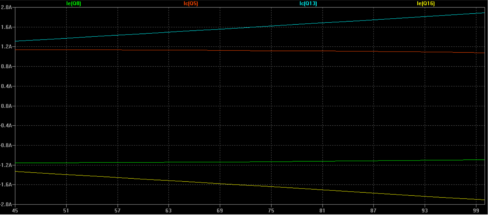

токи покоя выходников без и с термостабом, при прогреве от 45 до 100град:
один из диодов ГСТ ставится на радиатор вместе со всеми четырьмя выходниками, и да, цепочка шунтируется "снаббером".
