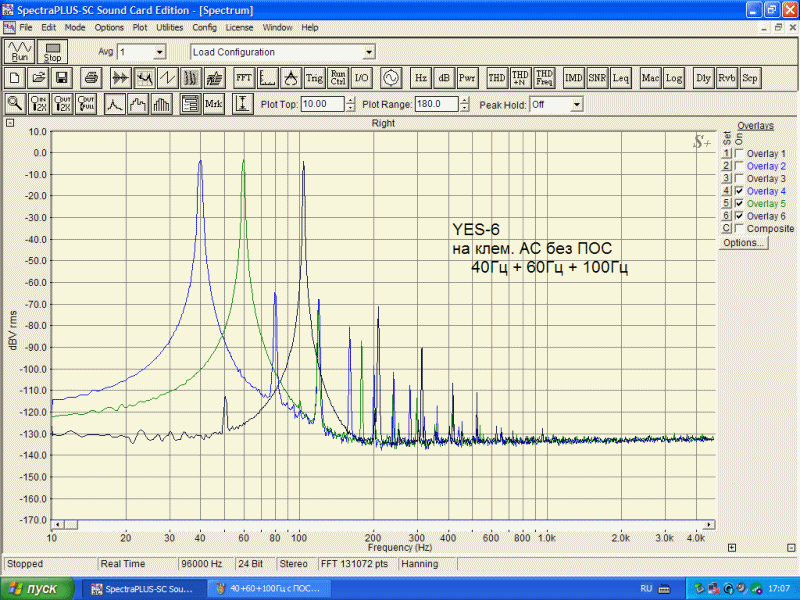

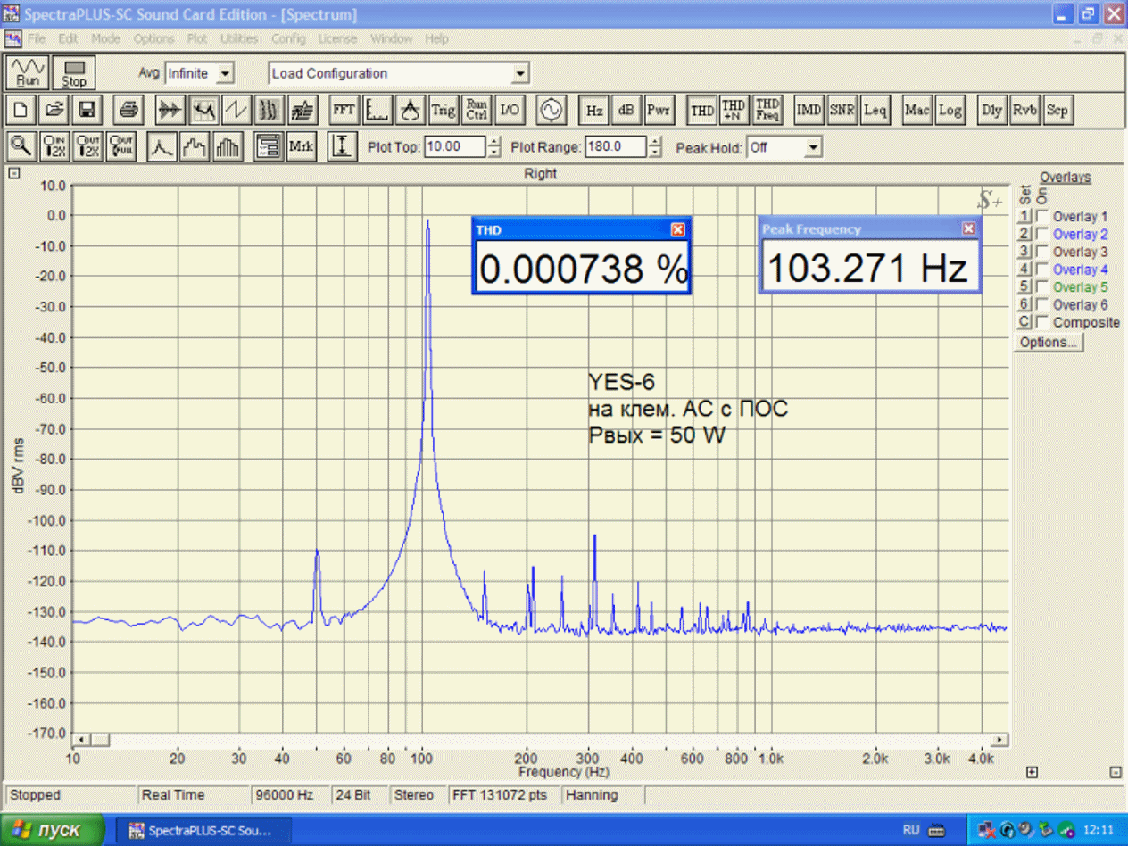

То проблемы ваши только начинаются. Ток динамика нелинеен, и на активном сопротивлении катушки падают искажения в полосе от 20 до 10 кГц, очень хорошо слышимые невооружённым ухом.
А мостовые особенности Д(ерьмо)-усилителей сказываются так, что ООСью напряжения после катушек не почистишь.

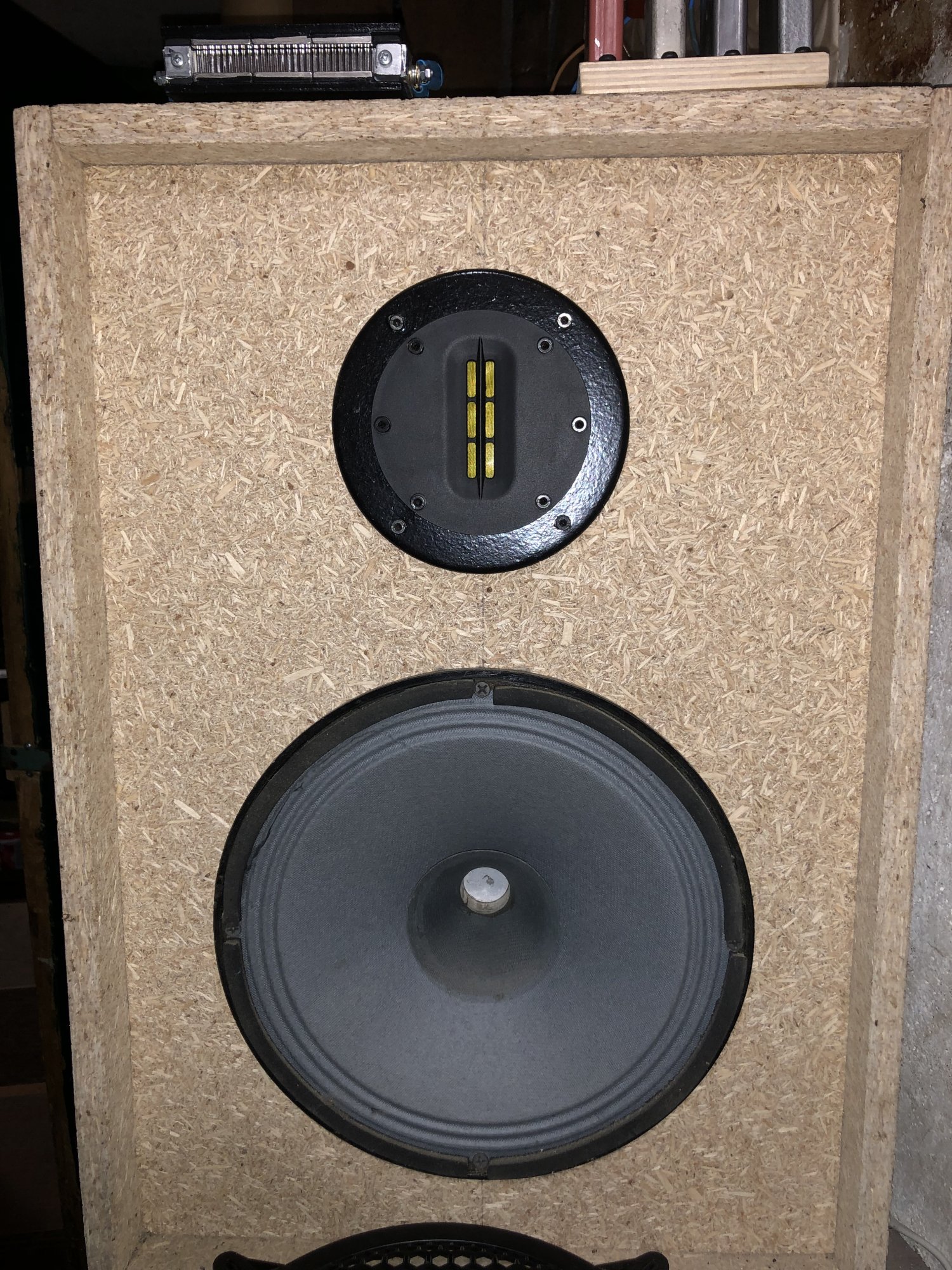

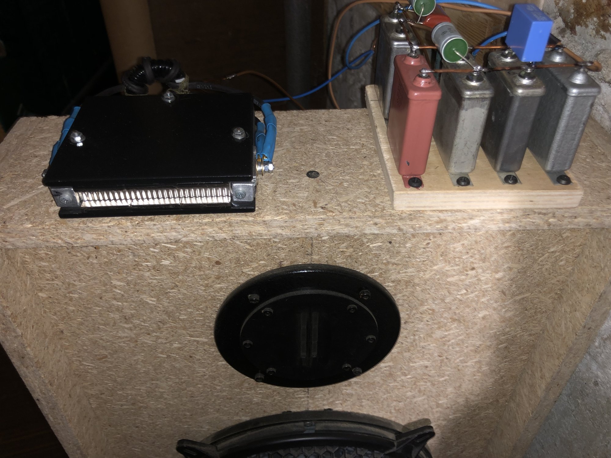

Коллеги я много лет занимаюсь изготовлением различных средневолновых передатчиков (1,6-1,8Mhz) различной мощности с лампами и могу сказать что резонанс настроенного LC-цепи с лишь немного более высоким коэффициентом K — это невероятное явление,
Например я подавал на такую настроенную цепь сигнал мощностью не более 50 милливатт и тестовая свеча накаливания светила на расстоянии 20 см от катушки,
Поэтому я имею право сомневаться в возможности возникновения резонанса таких нежелательных радиосигналов от усилителя класса D со сложной системой кроссоверов и динамиков вставленных в какой-нибудь звуковой корпус,
С другой стороны я не сомневаюсь что у усилителей класса есть будущее, Как старый радио- и TV механик я регулярно сталкиваюсь с ними в аудиочасти современных LCD-телевизоров во время ремонта, Я уверен что у них есть будущее и в чистой аудиотехнике, но их еще предстоит много дорабатывать, а этот путь долог…

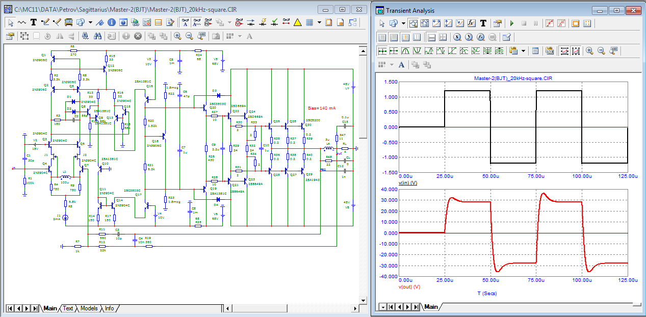

Второй график получен с того же усилителя и показывает некачественную прямоугольную волну выходного сигнала частотой 10Khz.
это нормально, такую же прямоугольную волну показывает и ...
    75.6 KB · Просмотры: 86

Шарлатан. Как бы он это получил, если бы не изуродовал схему?
Выкинь свой симулятор: его данные расходятся с железом, а данные ЛТС - совпадают.
Странно, а мне Сухов рекомендовал именно MC для моделирования как единственно правильный симулятор. И потом, как ты мог поставить при напряжении питания ВК +-53 Вольта применить 80-ти вольтовые транзисторы? У тебя сколько схем не взять - все разные, крутишься как уж на сковородке. Любой может убедиться что модель усилителя даже не держит ноль на выходе. Достаточно изменить сопротивление источника сигнала и ноль уууу-улетел ...
Продолжайте, не останавливайтесь, тут все свои "...Мастер, если я ему на выход ДО выходного фильтра влеплю 1нФ".
Просто великолепно, высший пилотаж. Автор ставит фильтр, а вы до него ему туда конденсатор как удар под дых - неожиданный и разящий. А потом удивляетесь...
Сухов там 8 тантр своих широко рекламирует. С ними вы тоже согласны?
Симуляторы примерно равны, а разница в основном заключается в головах тех ,кто их использует и их же прямых/кривых руках. Что калькулятору скажете - то он и посчитает.
