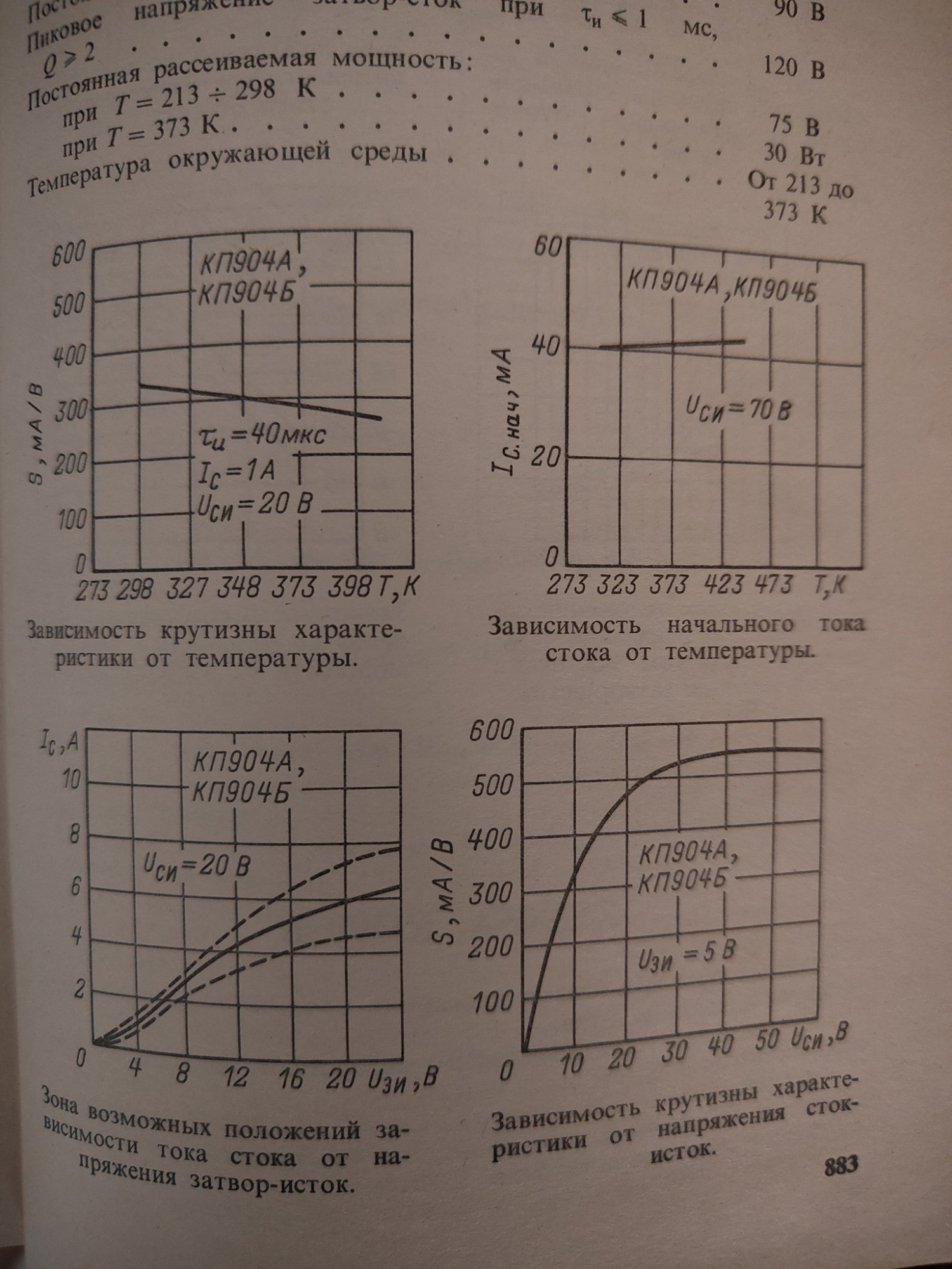

Впервые узнал от вас, что у КП904 такая особенная входная характеристика.
Да. На графиках в справочнике это хорошо видно, в реальности ещё хуже, т.к. в лабораториях измеряют быстро импульсным методом, а у горячего транзистора крутизна упадёт заметно больше.
Не считая самого главного недостатка - конского начального тока с дурным разбросом. И вероятностью того, что все гуляющие предложения по продаже этих кунштюков - отбраковка неважных параметрами транзисторов. Хапнул радостно и влетел на все денюхи.
У меня были 2П904 ОСМ, т.е. лучшие из возможных, что там будет на отбраковке - можно только догадываться... smile_15

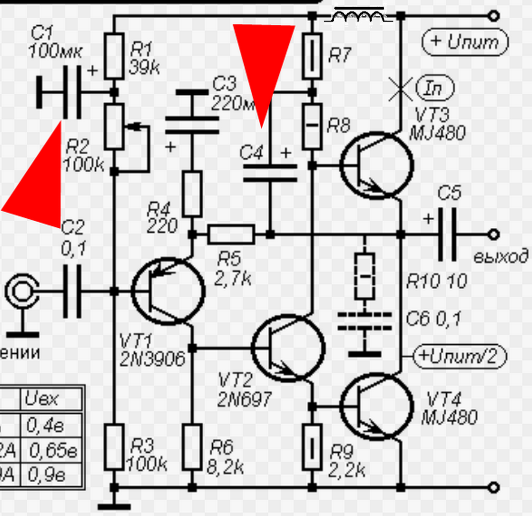

Подвозбуды ваши от того, что вы в цепях смещения входного транзистора лепите конденсатор на плавающую среднюю точку. И начинаются подборы емкостей и прочая деятельность. И это вы еще входной конденсатор не шевелили...
1767265787993-png.166200
Смотрите куда левая стрелочку указывает. Конденсатор должен к нижней шине питания уходить, это справедливо и для виртуальной средней точки.

В жлх помехи лезут как по цепям смещения входного транзистора, так и по резисторам нагрузки каскада усиления с ОЭ. Делал его человек, абсолютно не понимающий электроники.
Проникание помех по цепям смещения входного каскада в зависимости от ёмкости С1: 100, 600 и 1100 мкФ.
Проникание помех по цепи нагрузки каскада с ОЭ в зависимости от ёмкости С4: 100, 600 и 1100 мкФ.
Проникание помех по причине плохой дофильтрации помех по цепям смещения входного каскада ёмкостью С2: 0,1 мкФ ...100 мкФ.
Эти конденсаторы должны иметь не менее 1000 мкФ, С2 = 100 мкФ.

Левая стрелочка, вольтдобавку не трогаем - речь не о ней. Я просто картинку взял из чьего-то поста выше для иллюстрации, не сам рисовал.
В схеме с плавающей средней точкой нет кондера в цепи смещения базы входного транзистора.В обычной однополярке есть.

То есть, с двух сторон по питанию помехи есть, делителем в цепи базы её потенциал смещён в сторону коллекторного питалова, а единственный защитный худовский конденсатор удалён.
Дважды гениально. И как прикажете фону в сигнал не зайти, при таком богатом выборе путей?

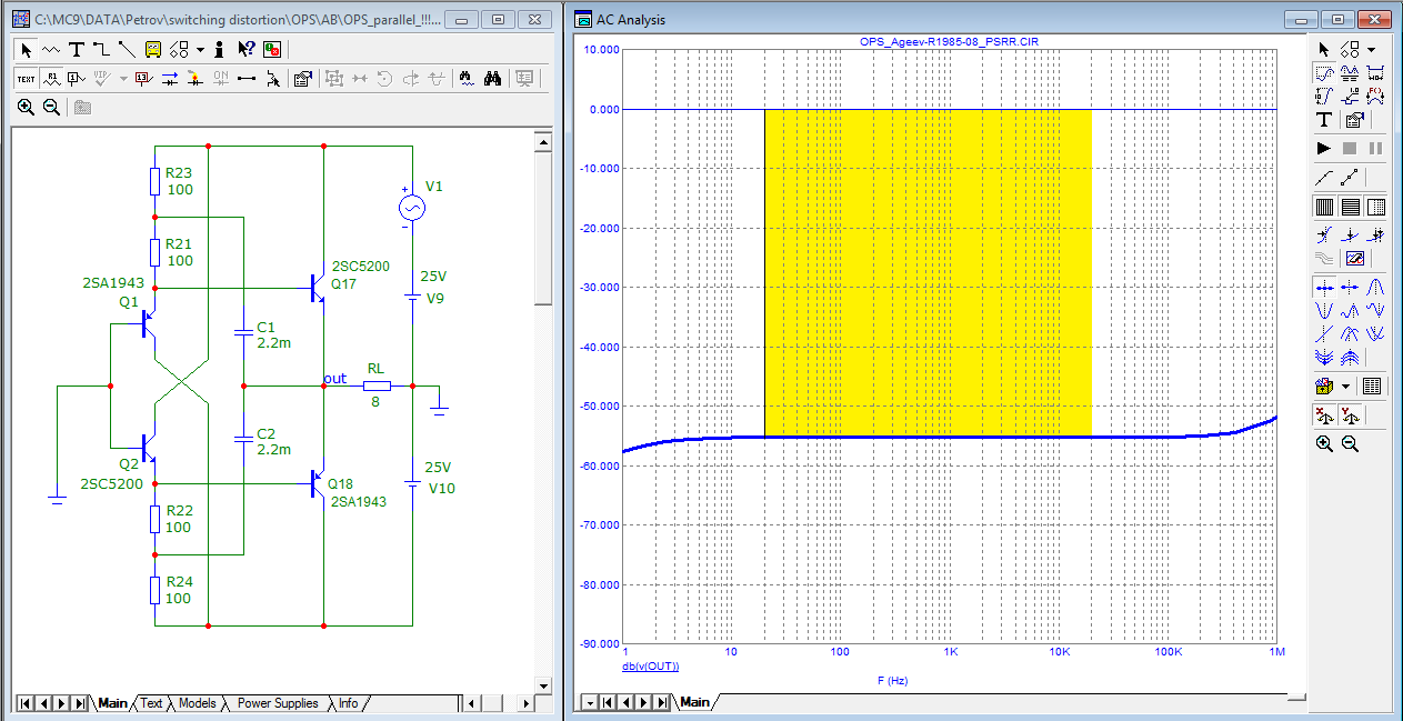

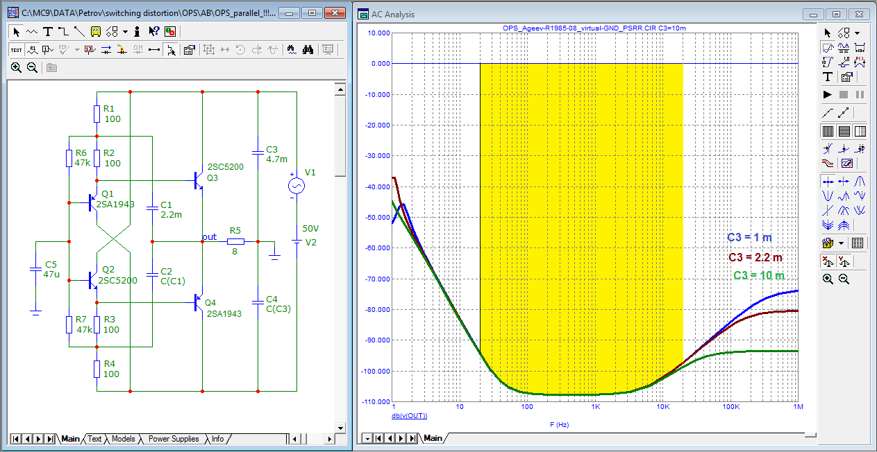

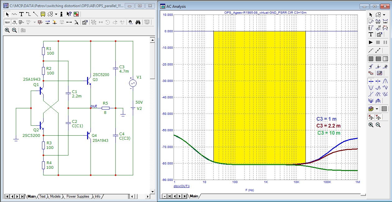

ну почему же? вот результат применения в ВК для гибридного усилителя.
От безысходности получаем и подавление помех с шин питания в 15 раз лучше и как бонус - защиту АС при выходе из строя одного из плеч ВК
