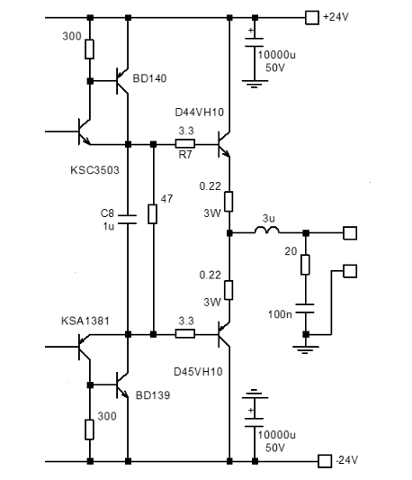

Оцените схему по 5-ти баллам
уже делали на германии
где графики замеры по каждой схеме или в симуляторе делали?
Тебе может отчет НИОКР по форме предоставить?
Посчитал в симуляторе. Собрал макеты, потому что симулятору сначала не поверил.
Собирал, ибо страсть к техническому рукоблудию. Вовремя опомнился. Но послушать успел прежде чем в свалку кинуть. Это имело смысл собирать и тиражировать в далеком 1969 годе, когда в СССР из кремниевых транзисторов были доступны только П701 и П702 и ничего другого кроме чудодейственного германия с "волшебным" звуком не было. В настоящее время это нахрен не нужно. Давно уже существуют высококачественные комплементарные транзисторы, которые делают эту нелинейную хренотень от ТТЛ-логики не нужной.
Если бы их не измерял в реальности, сотнями, верил бы и до сих пор в мантру "высококачественных комплементарных транзисторов". Нет даже близких к идеалу комплементарных пар.
Там принципиальная разница между работой в камне электронов и дырок, а не позитронов.
В некоторых схемных случаях квази- выход лучше будет.
Конечно не бывает. Подвижность дырок и электронов разная. Но тройка Локанти реально гораздо более линейна, чем выходной каскад по Худу.
Тройка хуже двойки. В Худе вообще была единичка, но она и была рассчитана на небольшой ток в нагрузке и небольшое напряжение питания.

Со слов Рода Эллиотта, Джон Линсли Худ был крайне недоволен, что его имя, не смотря на наличие других, более полезных разработок, связывают с усилителем Худа, который был вынужденной мерой, ввиду отсутствия комплементарных транзисторов в 1969 году. Сам Худ считал, что усилитель Лина, при наличии комплементарных транзисторов и при схожих токах покоя, превосходит усилитель Худа и после очередной попытки в 1996 году исправить эту ситуацию, ещё раз в этом убедился. Вот как-то так. _monah
Не понимаю я этого увлечения тройкой Локанти. Тупое прямолинейное решение. Передаточные функции последовательно соединённых каскадов перемножаются. Тройка Локанти - три последовательно соединённых эмиттерных повторителя. Соответственно, получаем нелинейность эмиттерного повторителя в кубе.
А все остальное еще хуже. Тройка Локанти самое компромиссное решение.

Так, тоже неплохо:
Так, але, лише до тих пір, коли транзистор драйверної стадії вийде з режиму класу А, а потім туди не повернеться, бо збудиться і випустить священний Білий Дим не тільки зі себе, але і з транзисторів на виході. На жаль, так буває досить часто, якщо навантажити типовий Харман/Кардон на умовно чотириомну авдитильську АС
Дуглас Селф провёл титаническую работу по исследованию искажений разных каскадов. И остановился на Шиклаи. Тут всего один эмиттерный повторитель, охваченный местной ООС.
Пара Шиклаї потенційно нестабільна в широкому діапазоні струмів в навантаження. Бо fT транзисторів залежить від струму колектору і падає в обидва боки, і на занадто малих, і на занадто великих струмах. Якщо підсилювач працює в режимі класу АВ, емітерні повторювачі кращі. А три поспіль ЕП кращі за два. За сукупністю характеристик.
Якщо уважно почитати патент Локанті, там не лише про трійцю ЕП поспіль а й про схему їх живлення, що додає ефективності використання транзисторів в стадіях виходу та драйвера. Бо квазинасичення ні хто не відмінив.
В патенті не вистачає лише кіл прискорення перемикання для вихідної стадії, що актуально для режиму класу АВ.
