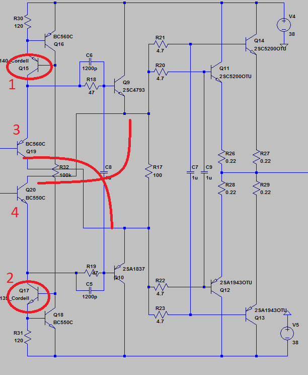

Оцените схему по 5-ти баллам
А все остальное еще хуже. Тройка Локанти самое компромиссное решение.
Даймонд лучше во всем.
транзисторы 1-2 можно низкочастотные средней мощности
3-4 - можно маломощные с большой бетой, емкости компенсируются
Итог - АЧХ лучше, скорость выше, вхоное сопротивление больше, входная емкость меньше, искажения ниже - во всем лучше локанти.
Итог - АЧХ лучше, скорость выше, вхоное сопротивление больше, входная емкость меньше, во всем лучше локанти.
Досить поширена помилка. Даймонд працює лише якщо він скаладається з двох пар однакових транзисторів в однакових режимах, або, якщо транзистори різних типів, їх режимні струми мають бути пропорційні площинам їх колекторів. І лише в режимі класу А, на збоченців з вегалабу не посилайтесь. Плюс специфіка конструкції. Інакше термостабільності не буде. Що би який невіглас про це не писав чи показував у відосиках.
Спроба використати Даймонд в якості предрайвера до трійки була у Корделла, почитайте, що він про це пише в своїй книзі. Ще є вдалий варіант у Броскі, але, також абсолютно не універсальний. На відміну від трійці за Локанті. Остання працюватиме навіть у бокарьова чи сттла.

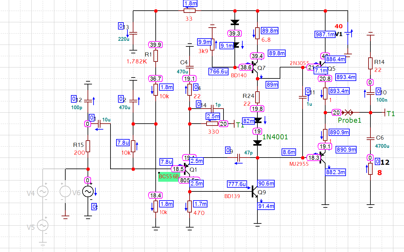

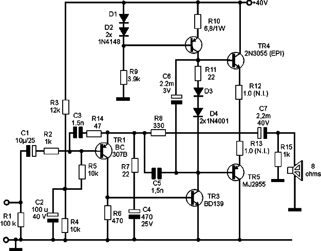

Может ли кто-нибудь запустить этот простой усилитель класса А с комплементарной выходной парой через симулятор?
,kонечно допускаются любые модификации схемы для достижения наилучших результатов особенно учитывая мои подозрения относительно больших значений нейтрализационных конденсаторов C3 и C5 указанных в схеме.

Стабилизация тока покоя при нагреве как стабилизируется в Даймонде ?
1. Переделывать коррекцию. 2. Выходной повторитель нужно делать двойку дарлингтон. И класс А не понадобится. Хватит тока покоя порядка 50 мА.

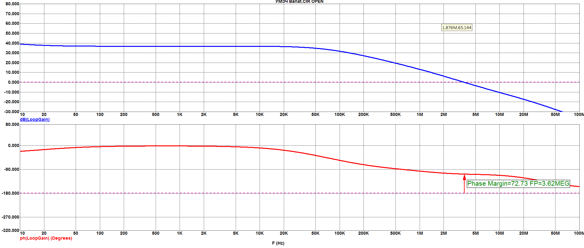

Что именно интересует?

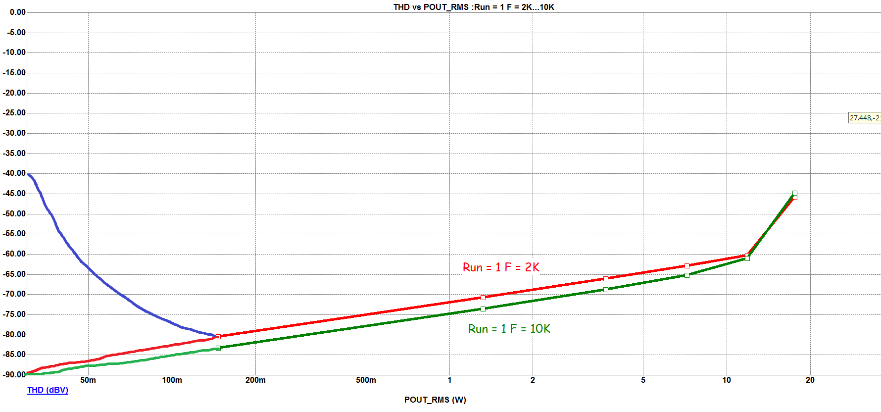

Ток входного каскада маловат наверно будет.
Каково ваше мнение можно ли в целом сравнить характеристики этого усилителя класса А использующего стандартные и недорогие пары ламп 3055/2955 с характеристиками простого усилителя JLH1969 года?
,mое мнение таково что в этом усилителе гораздо проще обеспечить высококачественную температурную стабилизацию выходного комплементарного силового каскада чем в JLH.
Точка приложения для термостабилизации в схеме JLH не выходные транзисторы, а драйверный. Его режим управляет током покоя.

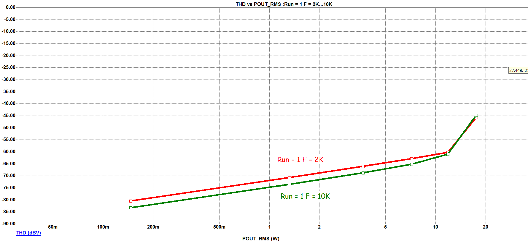

Sergei я хотел бы попросить вас проверить следующие характеристики:
начинает ли искажение этого комплементарного усилителя класса А возрастать линейно начиная с 0 W как в хороших ламповых усилителях?, Или оно носит нелинейный характер характерный для усилителей класса D и многих других транзисторных усилителей класса AB? (синяя кривая).

Александр независимо от решения по термостабилизации в усилителе JLH 1969 термостабилизацию выходной пары в этом усилителе можно легко обеспечить если эти два диода 1N4001 соединенные последовательно с резистором 22 Ом будут термически напрямую связаны с корпусами TO-3 выходных 3055/2955 транзисторов.
Да, конечно, источник тока в нагрузке драйверного транзистора с парой диодов в роли термодатчика -доброе решение. Почему-то с схеме JLH-1996 потенциал базы источника тока не термокомпенсирован, управление током драйвера выполнено по цепи эмиттера.

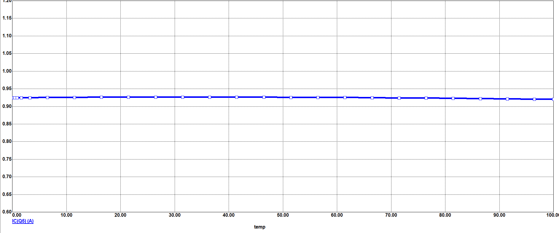

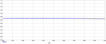

Если установить гст и ун на отдельном радиаторе и как описано выше то у меня получается примерно так.
Sergei ваше моделирование демонстрирует идеальную термическую стабильность выходного каскада в диапазоне от 0°C до 100°C! , Лично я считаю что в практически изготовленном усилителе класса А он также был бы термически стабилен и работал бы, Разумеется само что даже для такого простого усилителя необходимо предусмотреть достаточно большой радиатор для пары 3055/2955, аналогичный тому что используется в усилителе JLH1969.
С кремниевыми транзисторами все намного проще.

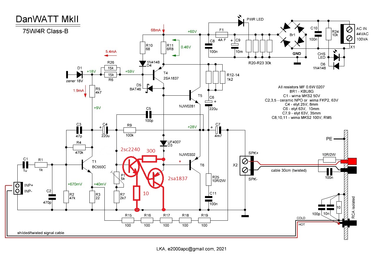

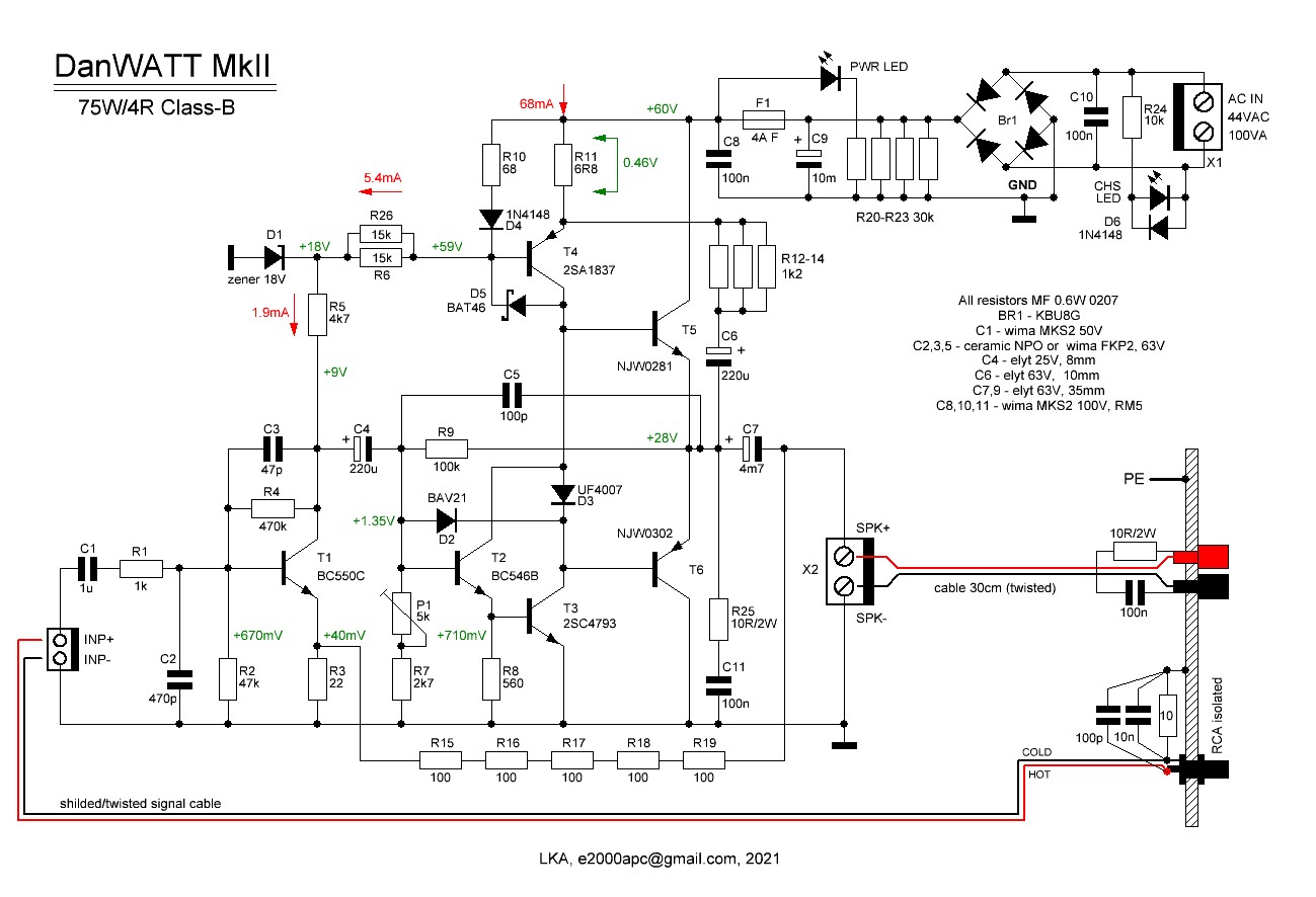

Ток будет меньше, чем для Худа-69 (двухтактный кпд около 50%). Может работать в АВ.
В diyaudio.com был похожий проект (на 2 транзистора больше) в классе В с Кг тысячные...LKA

Ток будет меньше, чем для Худа-69 (двухтактный). Может работать в АВ.
В diyaudio.com был похожий проект (на 1 транзистор больше) в классе В с Кг тысячные...XRK?

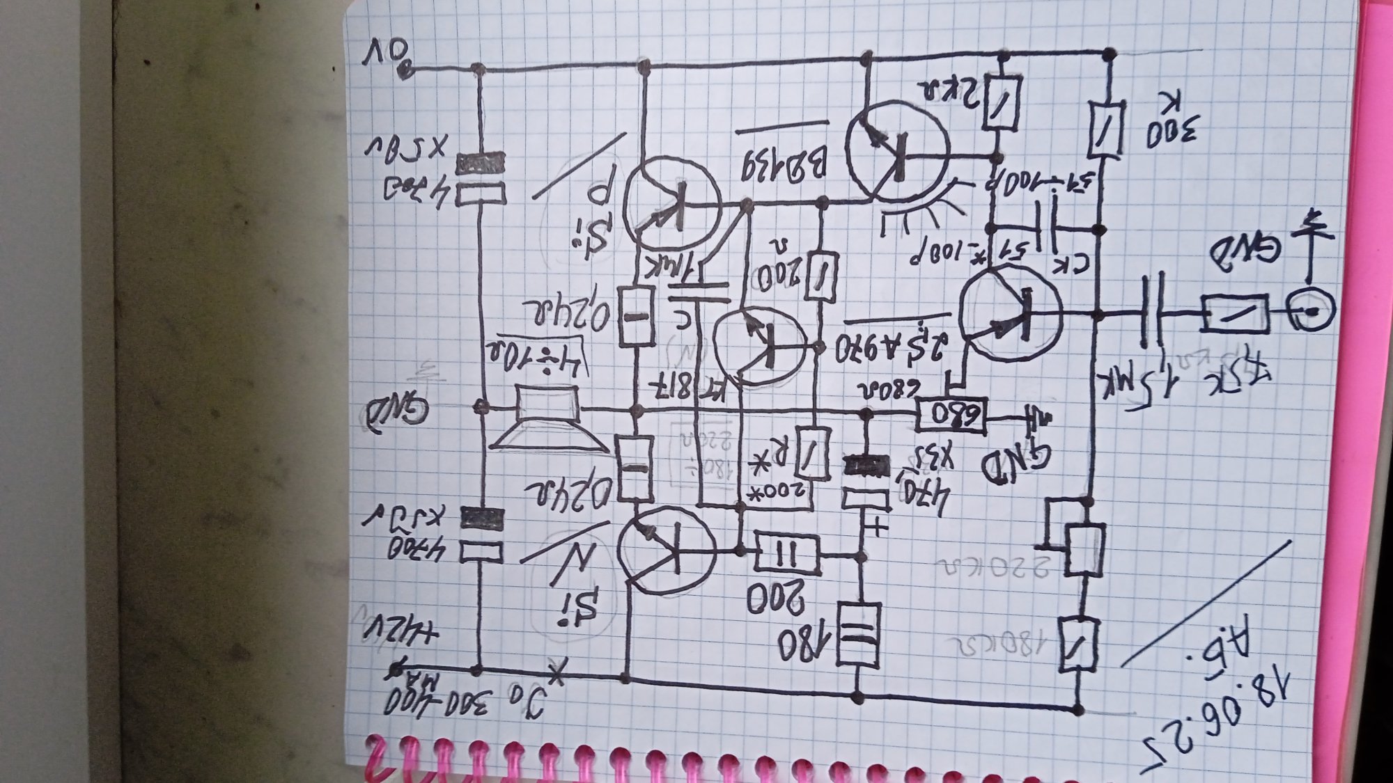

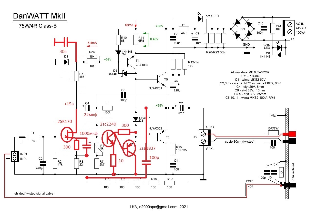

я бы сделал наоборот Т2-ОЭ Т3-ОК тк Т2 можно будет поставить хороший транзистор м большой бэтой и малым миллером а в Т3(ОК) и вд140 достаточно
в оригинале не рационально использован повторитель-его вход зашунтирован R1+R7 ОЭ на 2240 будет иметь достаточное входное сопротивление,при бэте 700 около 16к что гораздо больше R1+R7
на вход 2SK170 раз уже топология с кондером между каскадами
ток покоя 150....200ма
межкаскадную емкость уменьшить до 22мкф иначе возможен возбуд на инфранизкой частоте это и оригинала касается либо увеличивать выходную емкость надо
такая топология имхо лучше худовской тк первый каскад имеет большую линейность тк обе полуволны симметрично ограничиваются(около15вольт в последней схеме,можно и больше,питание позволяет) а у худовской одна полуволна ущербна -всего 0,6....1,5в
недостаток-межкаскадный кондер но он охвачен оос!
но зато нет кондера оос!!!! и в последней схеме еще и нет входного кондера!

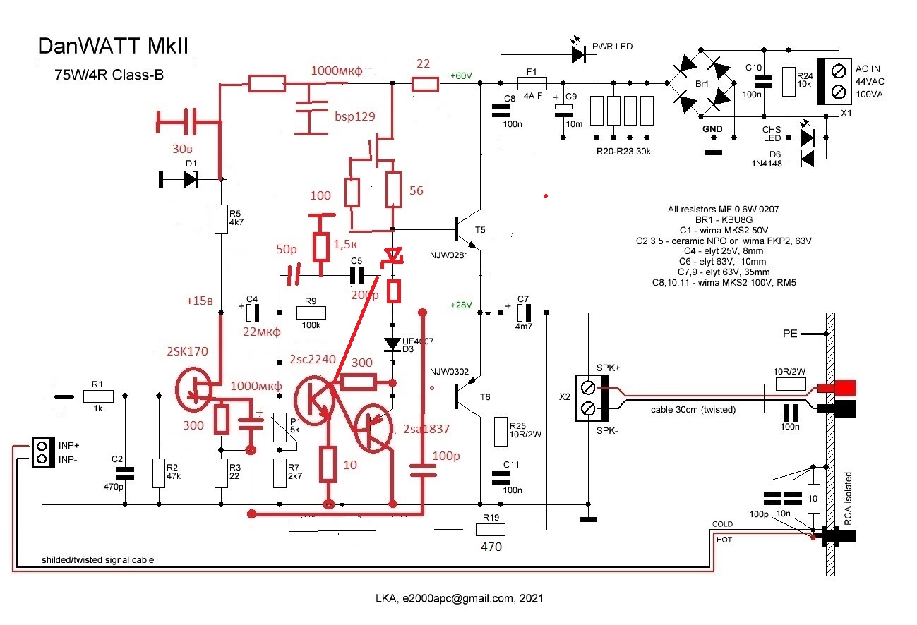

с ИТ тока в нагрузке УНа автор перемудрил имхо,там проще всего поставить ИТ на bsp129 двухполюсный
коррекцию двухполюсную сделать

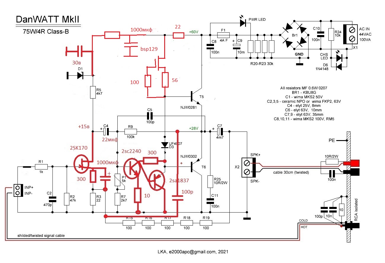

    222.7 KB · Просмотры: 102
    230.1 KB · Просмотры: 95
    222.1 KB · Просмотры: 71
    226.5 KB · Просмотры: 91
Юань, тебя как муху на гавно, на самое отстойное тянет. Все что можно сделать для поднятия искажений ты сделал. Но, это может поднять духовность, эмоциональность и вовлеченность. _hm_

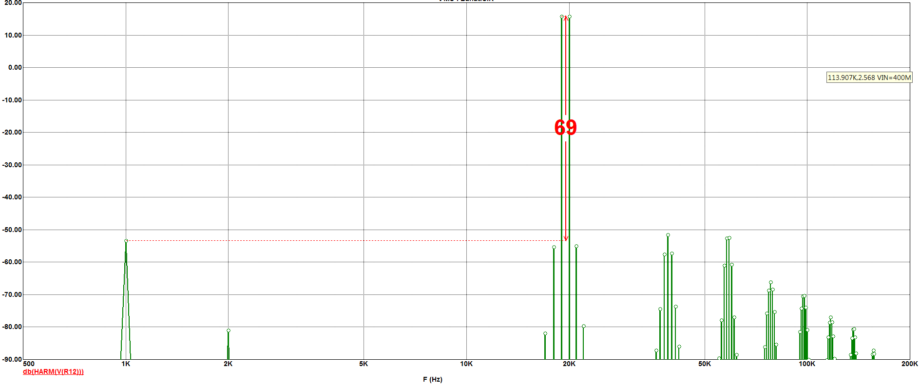

это про джифет? так ставь биполяр я разные дал варианты,хотя у 2SK170 крутизна выше 20 так что оригинал в любом случае курит по искажениям,все варианты менее- 85дб будут так что не звизди,больше не отвечаю из за
срулей надоело в бане сидеть
все 4ре модификации лучше оригинала,кто не верит забей в симуле
а с учетом рукожопого монтажа еще больше разница будет

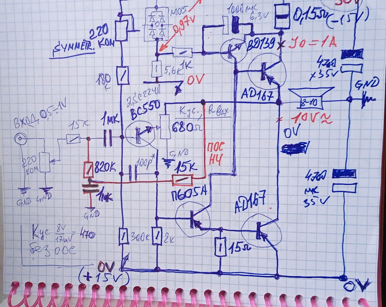

Простая грамотная незамороченная схема, когда макетил что-то, всегда к этому приходил. непонятно одно, зачем в В режим переводить. АВ для нее самое то , что надо.
Схема с большим током драйвера и единицей на выходе тоже удачная. При желании можно в А перевести.
зачем один транзистор жалеть в ущерб параметрам?буфер в А классе перед ВК только на пользу,искажения в 10 раз меньше
да и миллер у мощного бд139 большой(50пф),а он у ОЭ очень нелинейный в УН надо с малой емкостью хотябы уж наш кт604Б (4пф) но 2240 +повторитель на вд140(1837) лучше на порядок
в последнем чуть подправил коррекцию,двухполюсный миллер не с выхода а с коллектора УНа,так лучше
