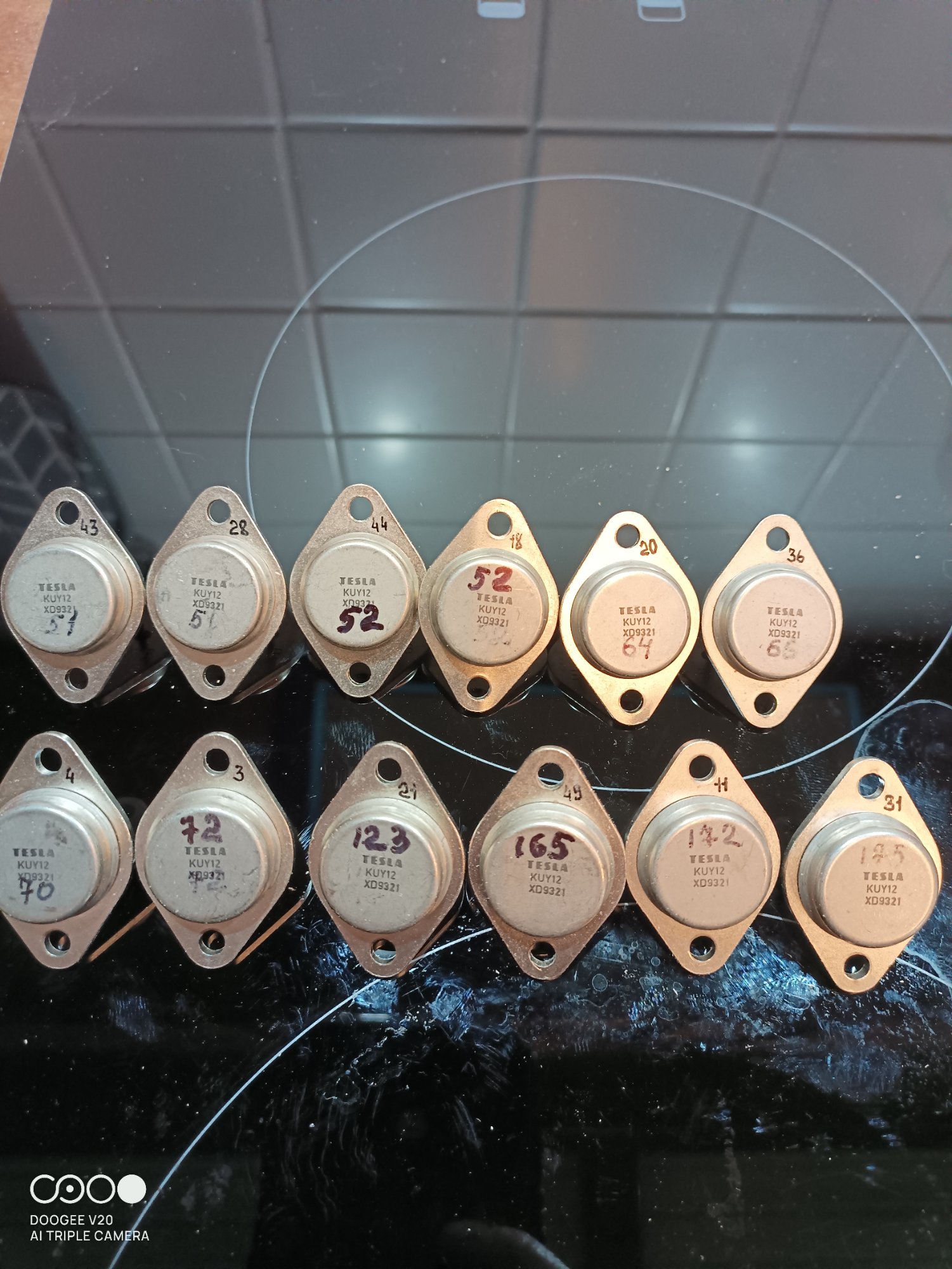

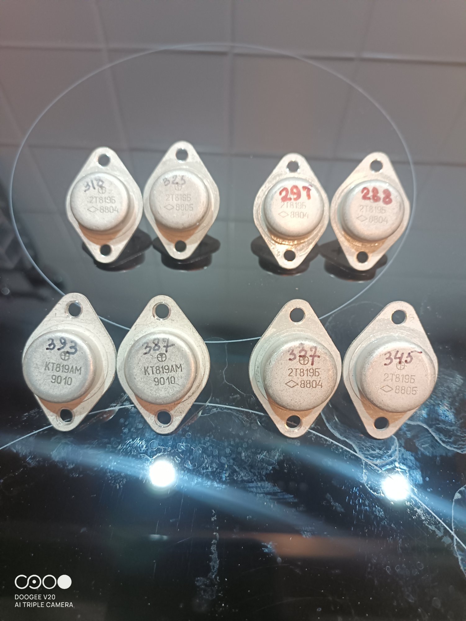

С выходными транзисторами полный бардак, не купил бы эту "измерялку" и не подозревал бы... Перемерил все, что есть дома, картина такая:
KD503 бета 3 шт. - 20, 2 шт. - 100, 1 шт. - 230
2N3055 бета 1 шт. - 100, 2 шт. - 250
Китайские из КИТа 2N3055 все 4 шт. бета 80-90, как на подбор.
Ну и китайские MJ15003 6 шт. бета 30, тоже как подобранные.
Что теперь с этим делать ума не приложу.

Я брал и беру на али б.у. цена примерно 1000р. за 10шт. может чуть больше но в этих приделах (давно не брал). Из десяти штук две пары выбрать можно. Не разу не попадал на фуфел. Зато это гарантировано будут оригинальные. Я в этой теме в начале писал как купил в чипе С5200 звук никакой поставил в БП один сгорел через неделю отдал за них если не изменяет память по 500р. за штуку.
Бету выходных транзисторов надо измерять на токе покоя усилителя плюс минус 500мА, три замера. Например ток покоя уся 1А, значит измеряем на 500мА, на 1000мА, 1500мА. Всё сводим в таблицу затем выбираем пары. Как правило у транзисторов "тошиба" все ровно и линейно. Критерий выбора пар подробно описан в руководстве.
Здесь был описан простейший способ: от источника 5-6 вольт через резистор(ы) подаем ток в базу и измеряем ток коллектора в нескольких (трёх) точках-0,1-1-2 а. Транзистор на радиаторе!
Насчёт подбора: у самого Худа? была табличка, где В отличалась в 2 раза и никакой катастрофы)

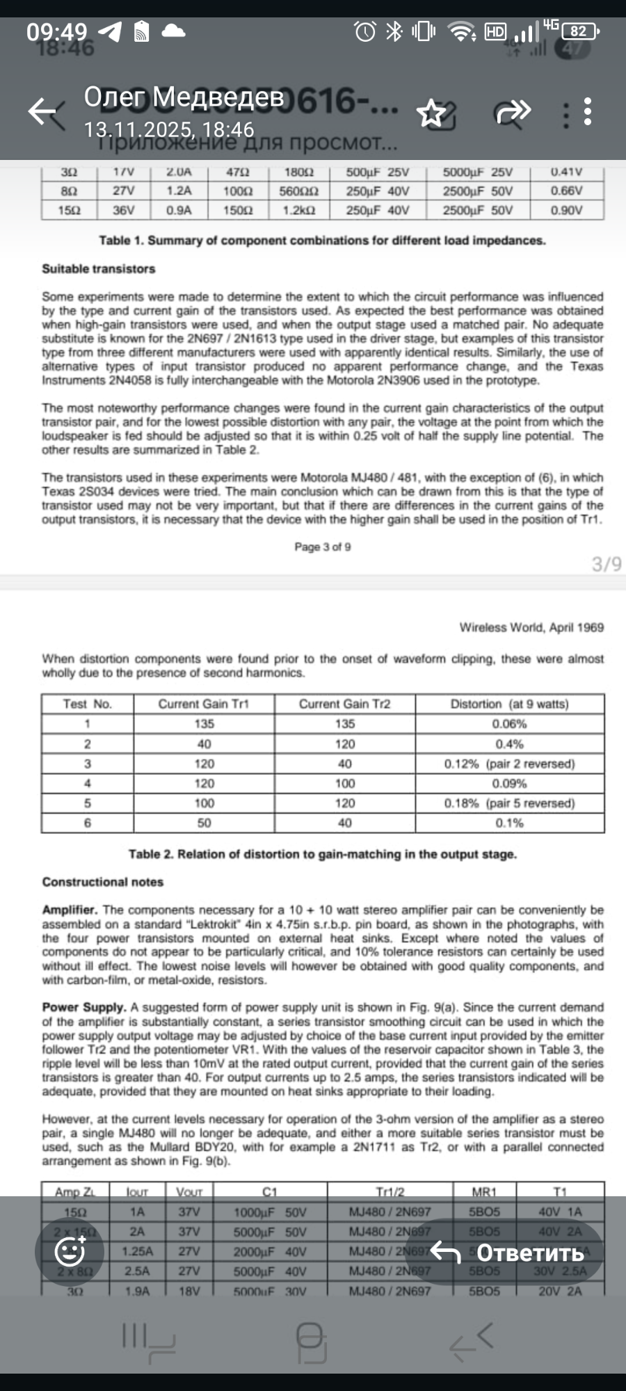

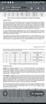

Здесь где-то в теме есть таблица коэффициента гармоник, в зависимости от беты транзисторов выхода. Меньший (вроде бы) получается при перекосе беты плеч. Но этот коэффициент не разложен по спектру.
Вот неплохо бы провести эту работу на новом витке. Уже со спектрограммой.
Эта вроде.

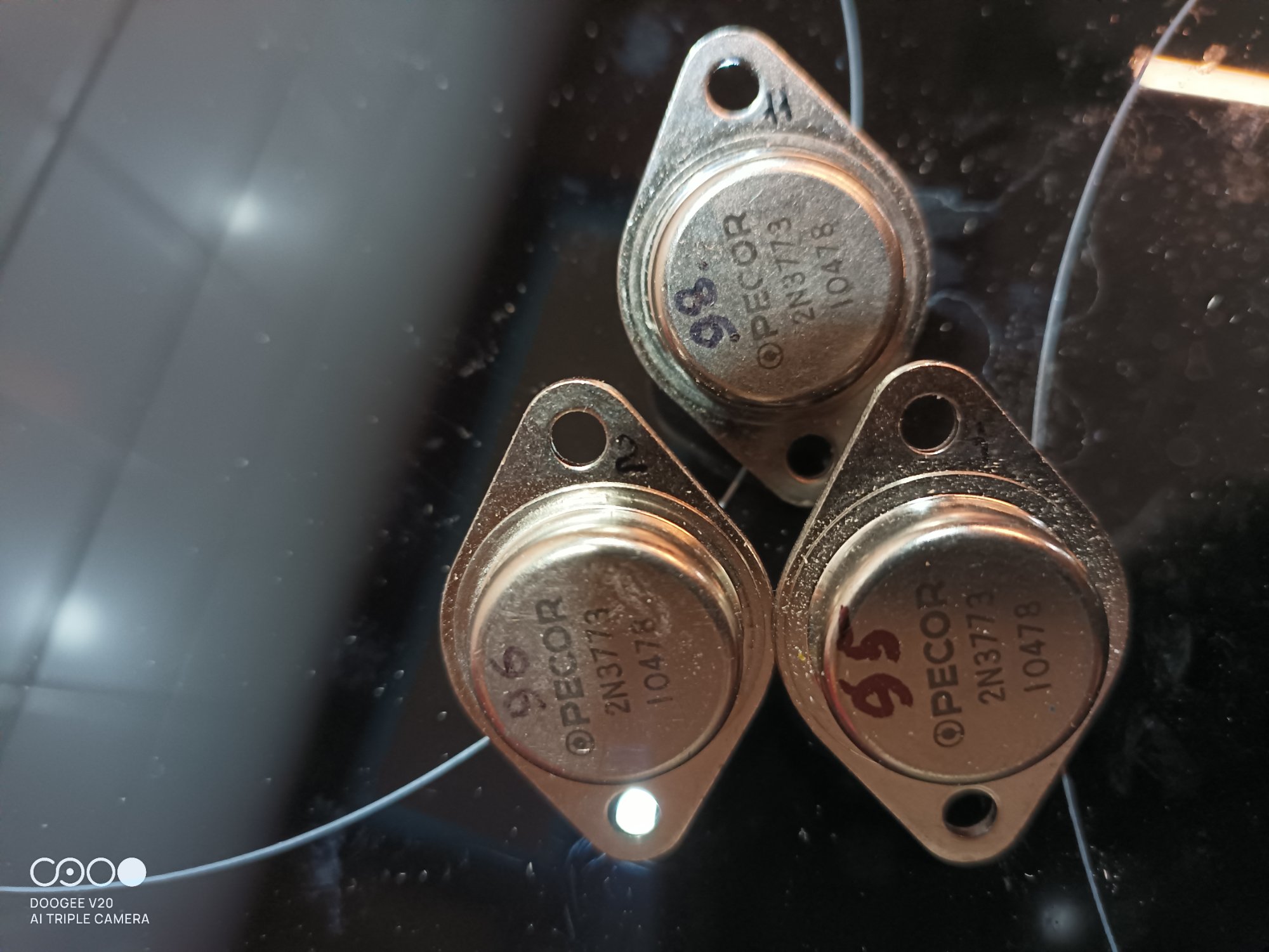

Подбирали из двух кг. У наших разброс большой, но усиление удивительно большое у некоторых.
Американы стабильные самые.
Вот эту имели ввиду.

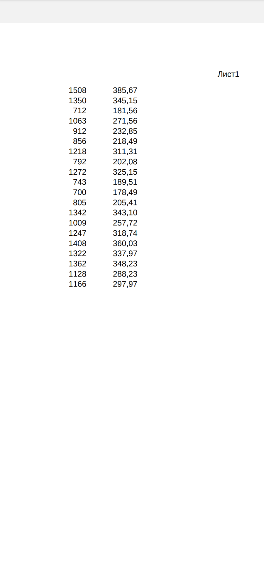

У меня не было такой необходимости но кое что я показывал.
Как зависит спектр в случаи когда транзисторы подобраны и когда нет. На второй картинке можно увидеть что спектр беременный 3-й и 5-й гармоникой.
3,387
272,686
2,597
