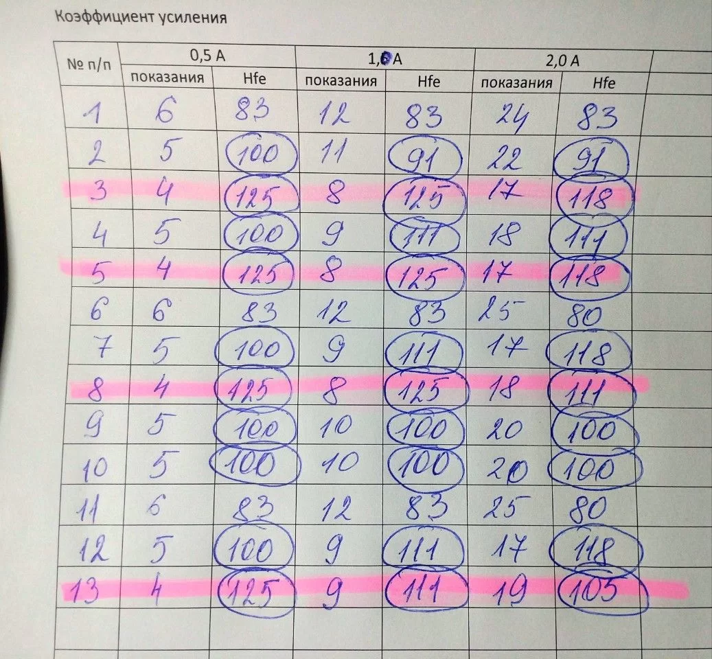

Вот это уже что-то. Хоть по трем точкам, но измерения, и в логарифмическом масштабе.
При бете 100 на 0,5 А может быть на двух амперах от 91 до 118.
Может быть экземпляр, у которого будет ровно 100 в диапазоне от 0,5 до 2 А.
Есть транзисторы, у которых в этом диапазоне бета спадает, а есть те, у которых она растет.

Слева-ток коллектора
Однажды при очередных измерениях мощников, как раз КТ819, правда в пластике,
обнаружилась пара с "Бэттой" под 300.
Выбросил - от греха подальше.
Впечатление такое сложилось, что он сам себе открываться помогал током утечки.

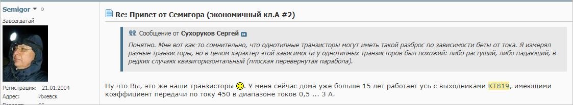

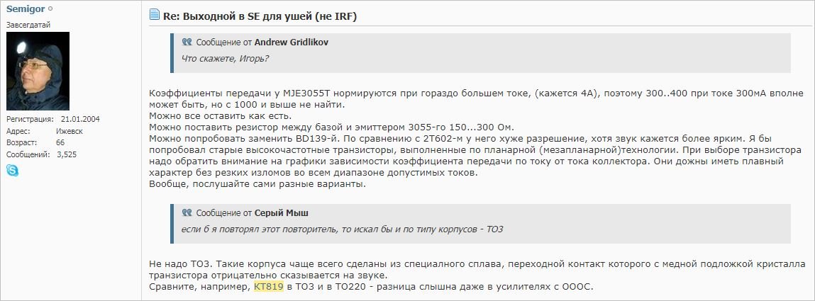

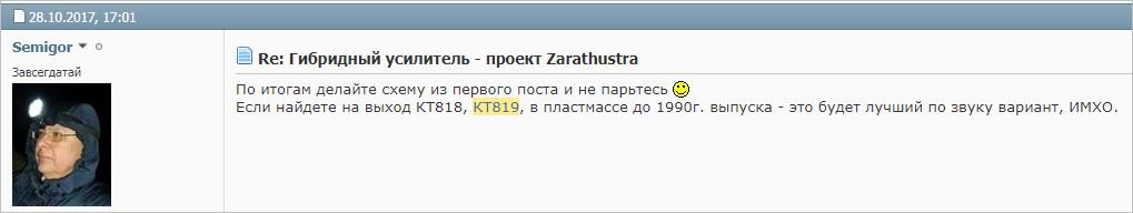

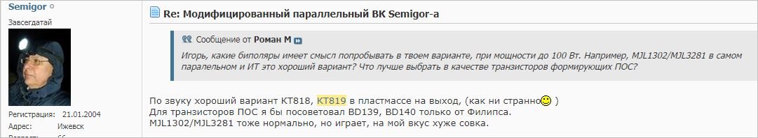

Небезызвестный разработчик схем Семынин, хорошо отзывался о 818-819х :
был опубликован в журнале «Wireless World» в
1969 году.
Да мой ровесник,больше пол века прошло, а все интерес не проходит,но мне не интересен,
Насколько помню, не Семыгин а Семынин.
Что он в них нашел, так толком из этих отрывков и не прояснилось. Только описание ощущений.
Измерял их, несколько десятков. Может у них и есть, как пишут, какая-то повышенная устойчивость к какому-то виду пробоя. Но по линейности и по комплементарности - барахло.
Еще ему понравилось, что попадались супербетистые.

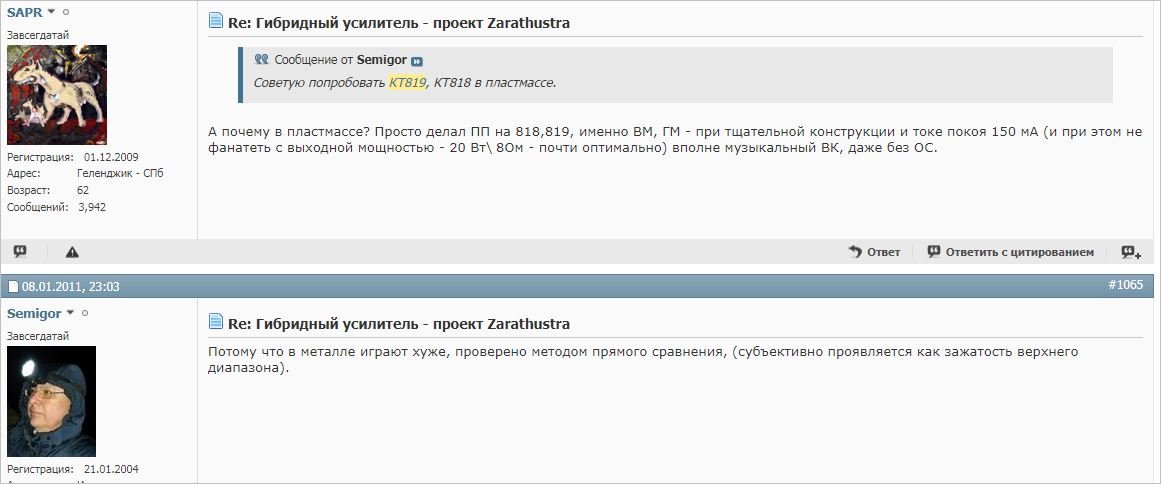

Поэтому, когда модернизировал усилитель "Радиотехника У-101" то выкинул такие же никакие КТ837Н, и заменил их на современные на тот момент КТ855А. Которые были действительно комплементарны к КТ805А. Подобрал пары, и поставил.
Что КТ837Н, что КТ818, монотонно валят бету начиная с десяти мА.
КТ819 и КТ805А наоборот, увеличивают бету с током, с горбом в районе 1-1,5-2 А.
Ну и какая там нафиг комплементарность?
Да те же 8101 и 8102 куда лучше, хотя и бета у них низкая.

Хороши и КТ850/КТ851. Линейные, но какие попадутся. Раброс по бете чудовищный, от десяти до трехсот. Возможно, мне попадались перебранные.
Да валом современных даже совковрй разработки.

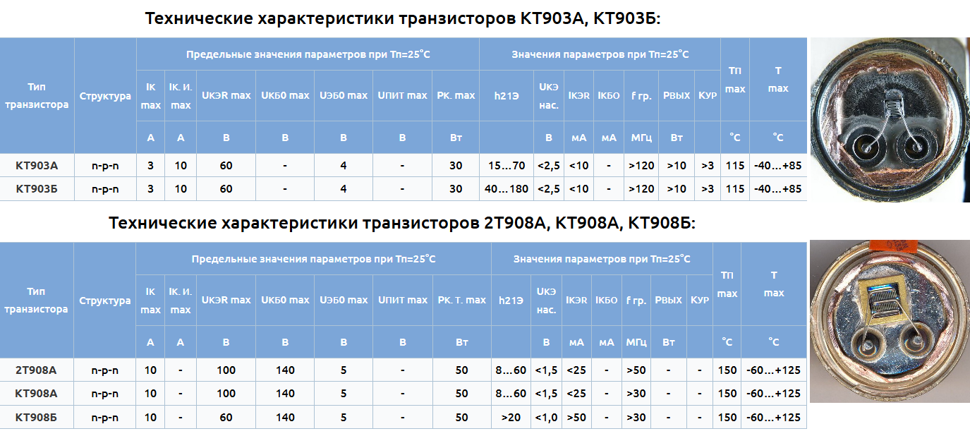

Без ну, Сергей хвалит КТ903 я КТ908, предложи своё и обоснуй.
Разница только в мощности и напряжении,не берем в расчет частоту ну 30 против120,есть и те и те ,ну по сравнению с 808 то да ,и из начально в тот же бриг ставил 908,но потом как всегда что дешевле.если до 10 ватт то 903,а если более то 908.
Для Худа ну точно не нужен ни 808, ни 908, они будут избыточны.
КТ903Б-е вполне подойдут. Бета у них часто за сотню.
Берем 2 А амплитуды из трех максимальных. Это 8 Вт на 4 Ом, и 16 вт на 8 Ом.
И опять же, паспорт и размер кристалла это только шапочное знакомство. Мерять нужно.

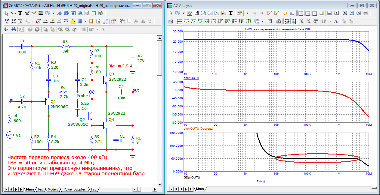

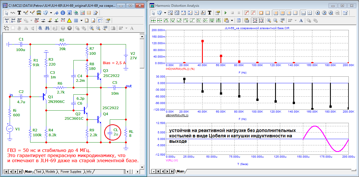

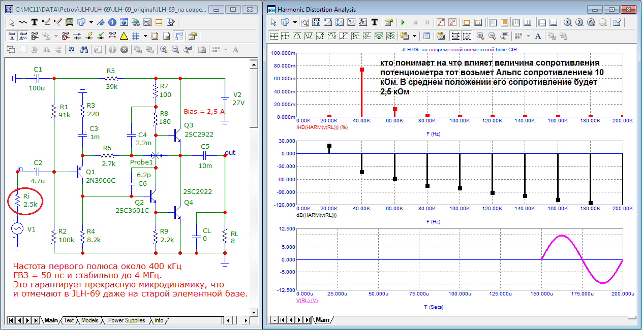

Для начала покажи параметры того что ты собрал или разработал. Тогда и будешь рассказывать сказки. При всей своей простоте, но при грамотном исполнении усилитель JLH-69 не потерял актуальность по сей день.

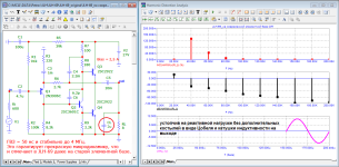

Да пора уже перейти на новым уровень класса А.

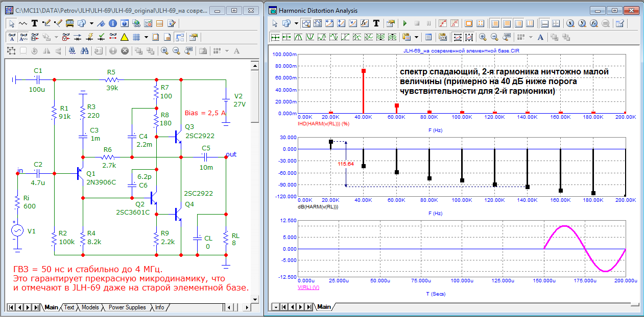

вот параметры оригинала на современной элементной базе. Если у вас есть схема нового уровня, то представьте пожалуйста, оценим...
    78.4 KB · Просмотры: 116
    80.9 KB · Просмотры: 99
    80.3 KB · Просмотры: 104
Измерения выполнены с источником сигнала 600 ом. Обычно на вход тулят переменный резистор до 100 к.
2SC2922 в чиде дороговато будет..
Слаботочный низковольтный низкобетный​
2SC3801 СВЧ​
SS9018 пойдёт?
Это не ламповый усилитель с входным сопротивлением несколько МОм. Сюда достаточно потенциометра сопротивлением 10 кОм. При этом ГВЗ возрастает незначительно и стабильно минимум до 1 МГц (что гарантирует хорошую микродинамику). Ну а раскошелиться для себя любимого на 4 транзистора я думаю всегда можно
