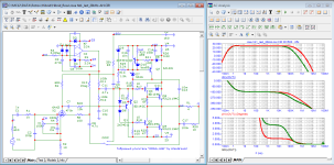

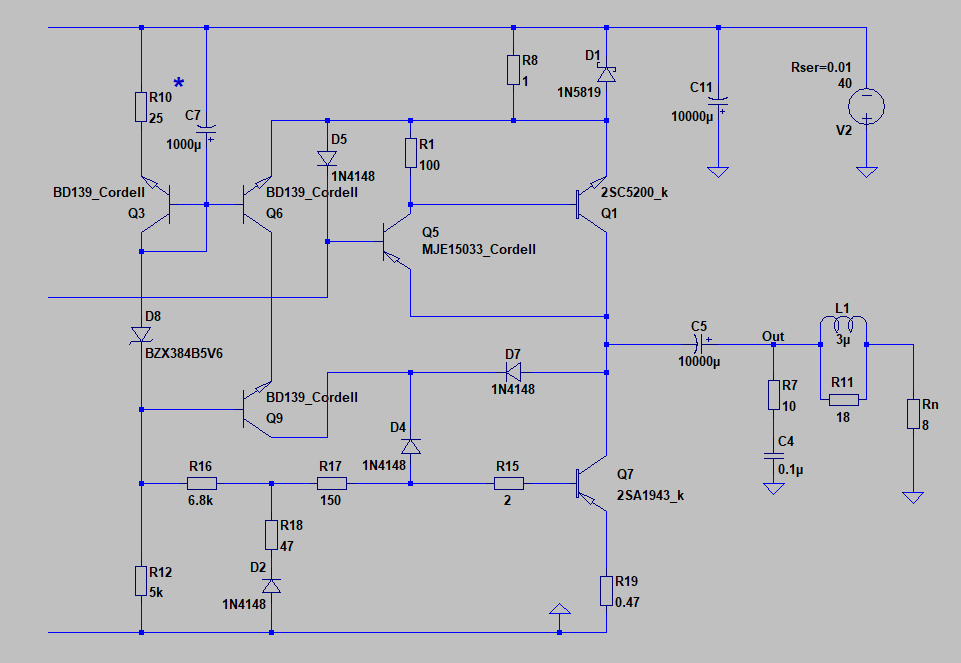

Оцените схему по 5-ти баллам
С шиклаи на выхлопе есть? (как в электропиано Хёнер)))
Нет. Шиклай а осной схеме это моветон. Шиклай хорош в схеме без общей ООС типа "однотакт нагруженный на управляемый ИТ", типа того:
    24.2 KB · Просмотры: 123
IDDQD, а модельки разместить в придачу к схемам реально? Что-бы покрутить ручонками и снять параметры самому. На diyaudio.com это практикуется а мы чем хуже?
Пока ничего интересного,и только симулятор.

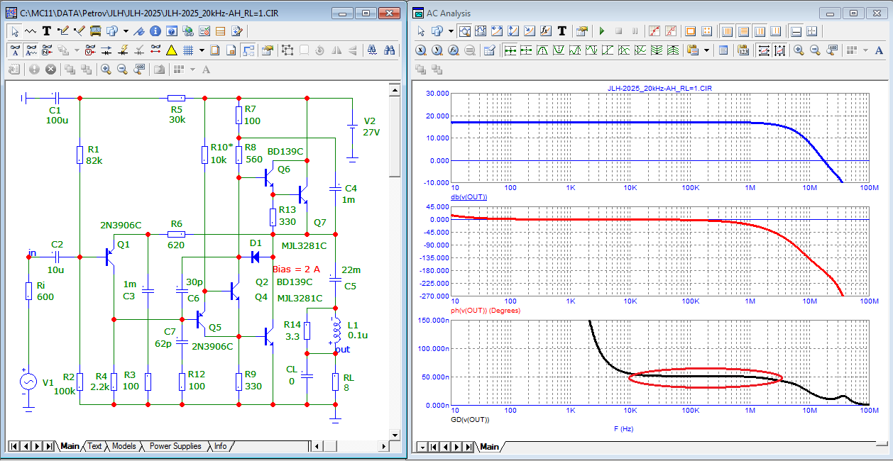

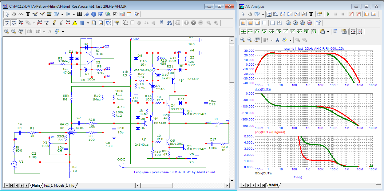

вы не привели ни одной характеристики. Желательно привести диаграмму Боде вместе с ГВЗ, сразу будет видно чего они стоят
ГВЗ в основном определяется входной RC цепочкой. Предлагаете юзать усилитель без неё? Ну, ok, симулятор всё стерпит - без вх. rc цепи на частоте 10 КГц ГВЗ менее 50ns. Ну а поскольку в цепи ООС есть кондёр, то ГВЗ с понижением частоты будет расти, причём существенно. Хотите низкое ГВЗ во всёй полосе частот применяйте усилители с токовой обратной связью без конденсаторов в цепи сигнала. Только... вы уверены что это тот самый путь?
    66.7 KB · Просмотры: 97
усилитель JLH-69 повторен во всем мире многократно (не счесть) без всяких RC- цепочек на входе и все образцы "стерпели"! ее отсутствие. Вы не привели график ГВЗ, важно его поведение далеко за звуковым диапазоном. Вот пример

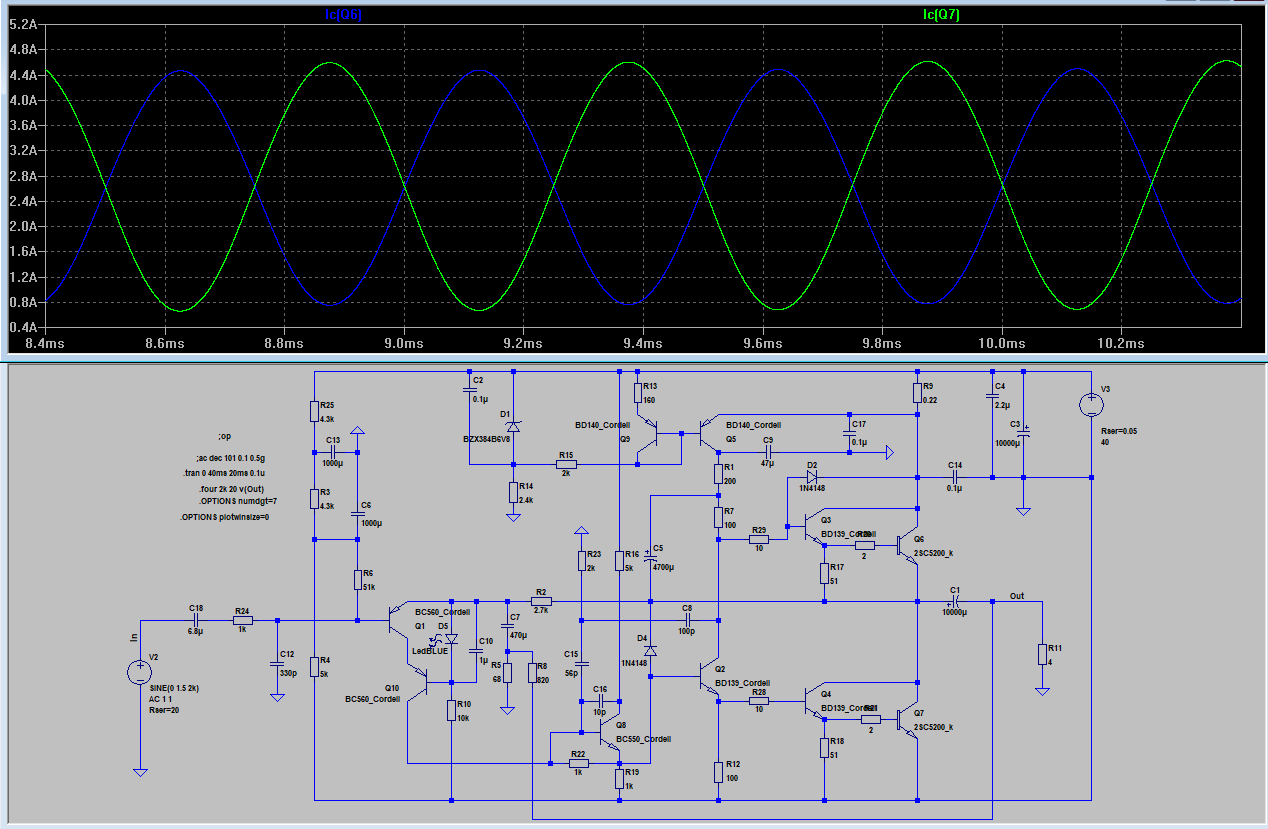

Ну вот смотрите, у выходного каскада JLH слабая нагрузочная способность, он может работать только в классе А. А как это пофиксить? Поставить вместо одиночных транзисторов дарлингтоны. Но нельзя вот так просто их взять и поставить. Потому, что они (дарлингтоны) уйдут в терморазгон, токи плеч будут несимметричны, в общем ничего хорошего не выйдет. И вот вам показывают схему, где все проблемы решены, а решены они охватом всего ВК обратной связью по току... Т.е. я показываю уникальные решения, а вы говорите "не интересно". Но есть люди понимающие и в результате появляются вот такие замечательные усилители, и я безмерно рад, что мой труд не пропал...
я же привел выше пример простой доработки JLH-69 чтобы он мог работать даже на 1 Ом.

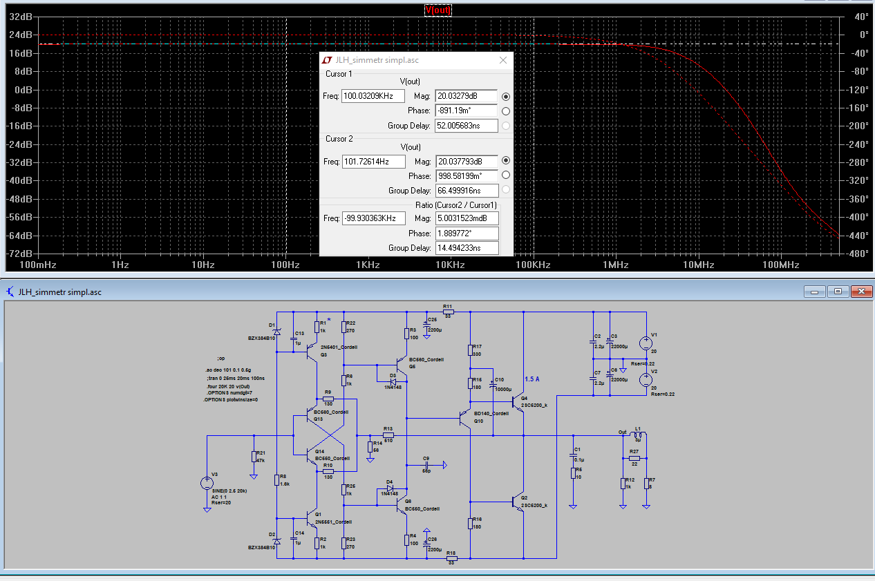

Вы серьезно считаете что усилитель с ГВЗ валящимся уже в звуковом диапазоне способен передавать микродинамику?
    91.9 KB · Просмотры: 117
Зачем вам нужно знать ГВЗ на мегагерцах? У вас на графике ГВЗ в звуковом диапазоне, извините, жопа творится. Я вам скинул график где 2 точки 100 Гц и 100 КГц, соответственно 66 и 52ns, далее уменьшается с ростом частоты. И вообще - ГВЗ зависит от входной RC цепи, коррекции Миллера (в том числе от любой коррекции в высокоомные точки) и коррекции на опережение. Для минимального ГВЗ нужно сделать мелкоосник не нуждающийся в вышеперечисленном. Это будет хреновый усилитель. Раскрою всем великую тайну - знаете зачем нужен сверхлинейный глубокоосник? Что бы в точности передать звучание ламповых гитарных усилителей. Ну а то вдруг вы Металлику с Рамштайном попутаете...
не надо точки, приведите график ГВЗ полностью в диапазоне частот хотя бы до нескольких МГц
Теорию, от чего зависит ГВЗ рассказывать не надо, это знает любой начинающий радиолюбитель.

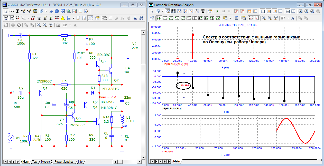

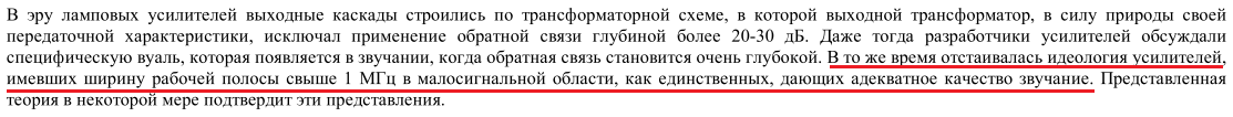

Для начала разберитесь от чего зависит малосигнальная полоса. Вот высказывание по этому поводу Оталы
    53.8 KB · Просмотры: 69

Отала не ошибся, ошибка только для догматиков которые не понимают ничего в звуке и тупо уповают только на THD и IMD

Худу не нужен костыль не только в виде Цобеля с дросселем на выходе, но и не требуется резать частотку на его входе конденсаторами об землю. Так как одиночный ВК стоек к сквозным токам.
Цобель потрібен не Худу, а так званому "кривоїду"(С), якщо бути більш точним, Шиклаєвій його частині. Бо пара за Шиклаї схильна до збудження на fT вихідного транзистра. От той Цобель і працює демпфером від можливого збудження. Все інше фантазії, про наскрізний струм також. Не потрібно г'валтувати бідолашні транзистори в радіодіапазоні, як тут один дід полюбляє, то і не буде жодних наскрізних струмів.
В отличие от "двоек", а тем более "троек".
Одиночный ВК просто запрется от ограничения тока базы.
І спровокує спотворення перемикання. smile_10
Если вы понимаете работу схемы, то должны понять что и в нижнем Дарлингтон

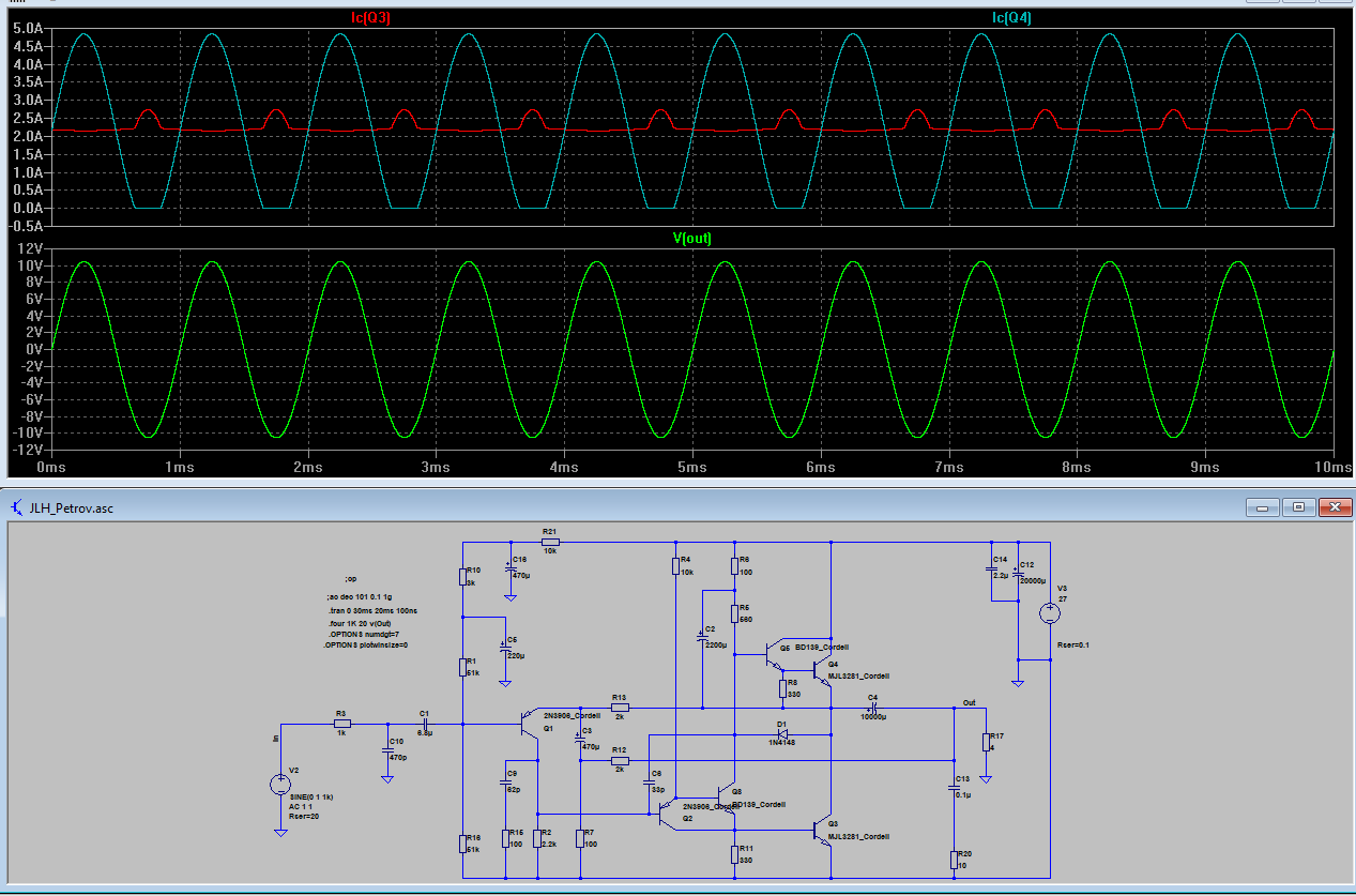

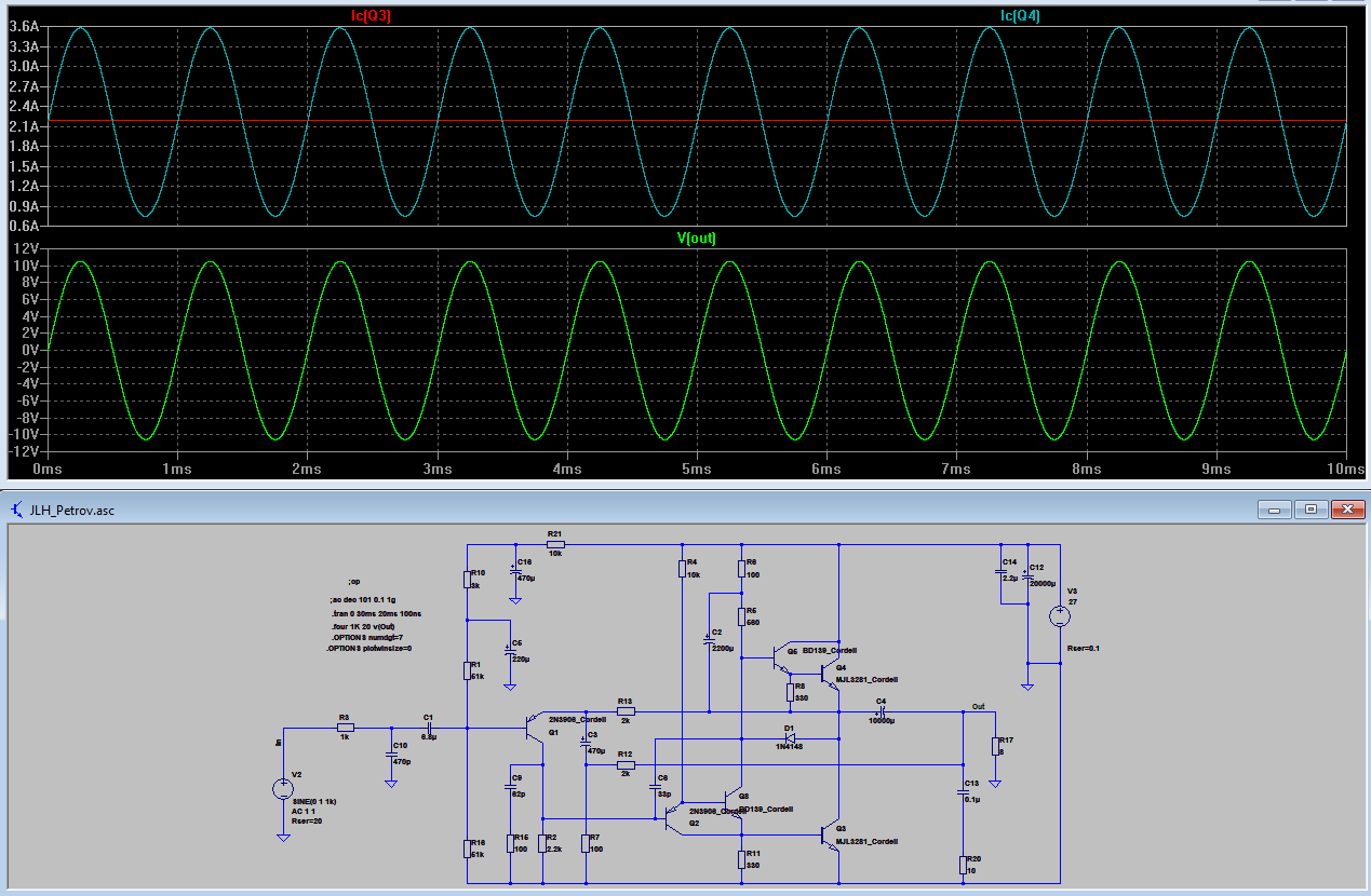

Я вижу фазорасщепитель в виде пары Баксандала (Q5 и Q2 на вашей схеме), сверху два транзистора ОК и снизу один ОЭ. Получилась - кривондя, потому что при малом сигнале ток нижнего ОЭ вообще не изменяется, а при большом сигнале верхнее плечо входит в отсечку. Это похоже на экономичный А. Ну и сравните с тем как должны работать плечи ВК в классе А. В обоих случаях ток покоя 1.8А размах сигнала 30V, нагрузка 4 Ом.

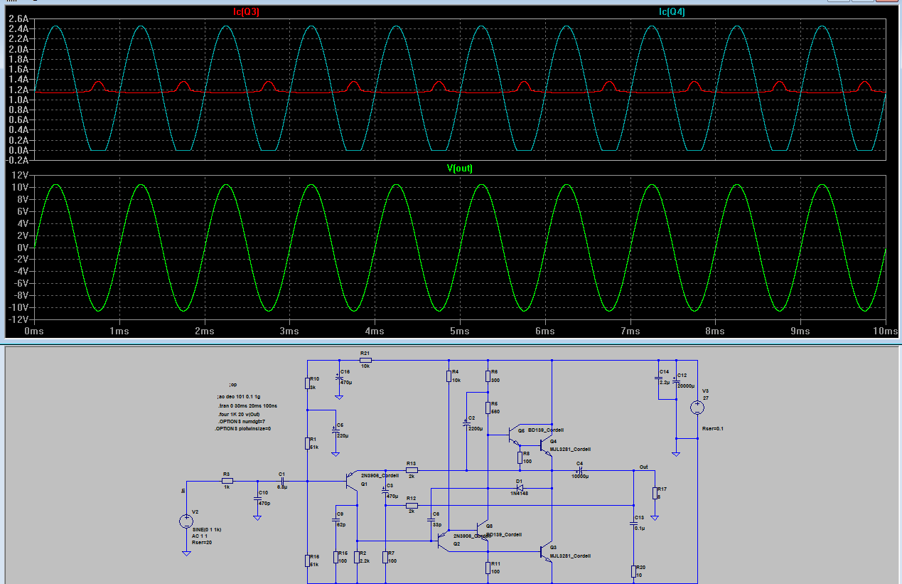

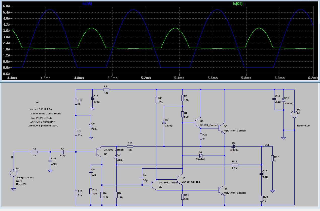

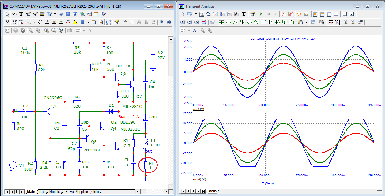

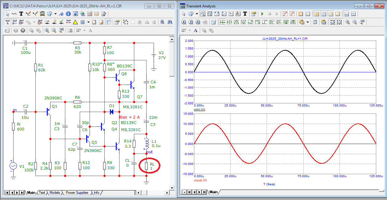

вот работа моей доработки на 1 Ом. Похоже ты так и не понял как работает схема, раз несешь такую чушь. Где что входит в отсечку?. Нагрузи свою модель на 1 Ом и покажи ее работу
    72.6 KB · Просмотры: 90

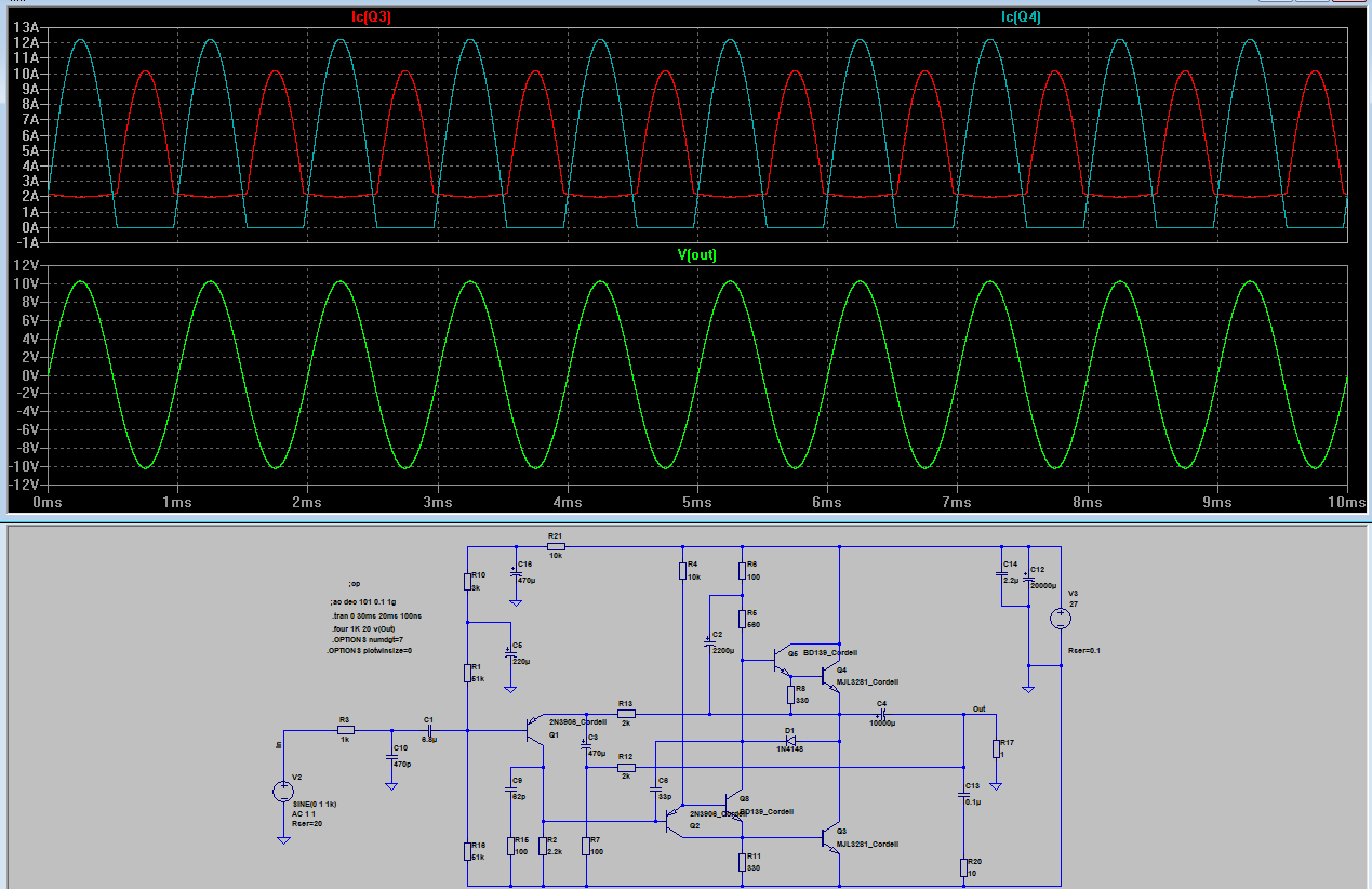

Токи транзисторов входят в отсечку, как в классе АБ. Вот картинки выходного сигнала и токи коллекторов мощных транзисторов при нагрузке 8, 4 и 1 Ом. Достаточно уменьшить ток покоя до 1А и всё - на 8 Ом верхние транзисторы работают с отсечкой тока (последняя картинка). А так да - всё работает, но это не класс А, в классе А плечи ВК работают плавно и без отсечки тока, в идеале с равной амплитудой - такую картинку я уже выкладывал выше.

Класс А только для того чтобы исключить коммутационные искажения, не более того. И правильно рассчитанный класс А обеспечивает это только на номинальную нагрузку. Но реальная нагрузка не резистор, и может проседать в несколько раз. И здесь важна работоспособность при снижении импеданса нагрузки! Оригинал прекрасно работает на нагрузку 8 Ом и выше.
