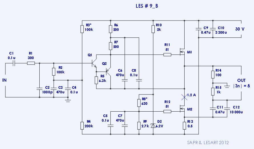

Оцените схему по 5-ти баллам

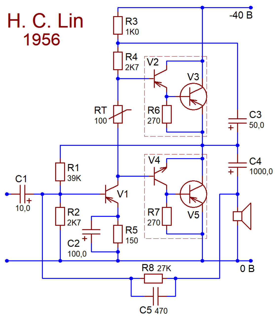

The original Lin amplifier. All values as in H.C.Lin's original publication. Note that the reproduction of the same in J.L.Hood's book has a silly error - plus, not minus, on the top rail.

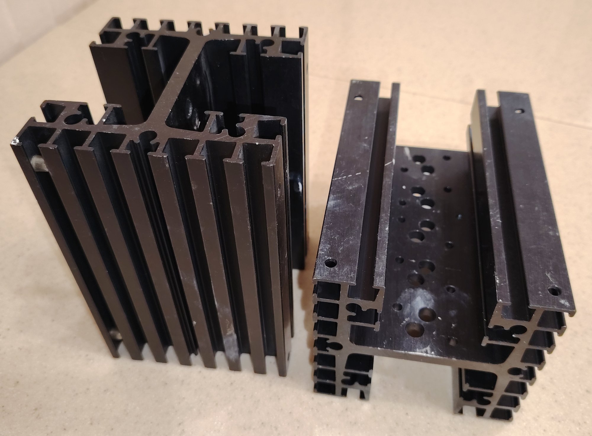

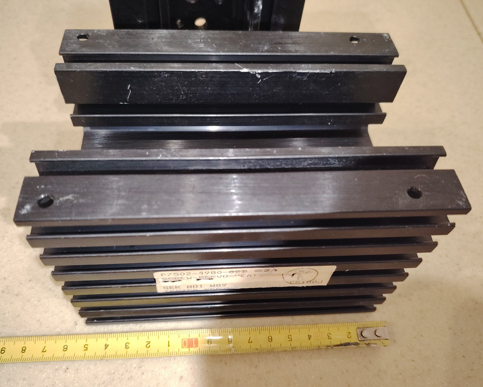

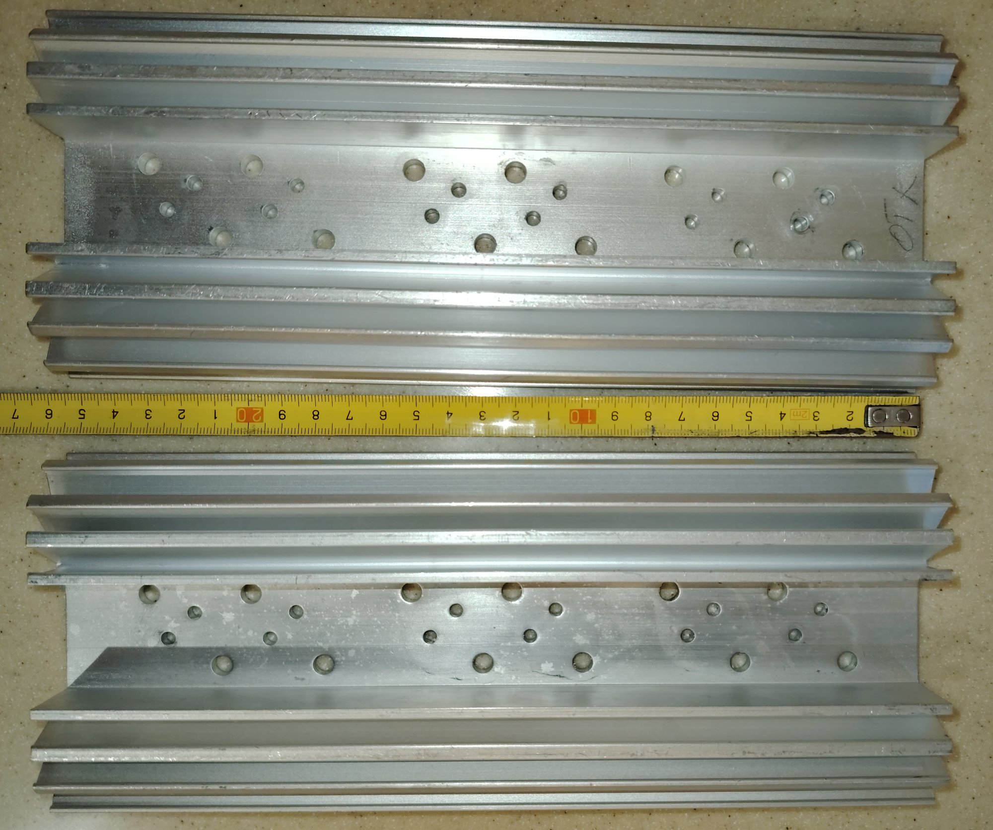

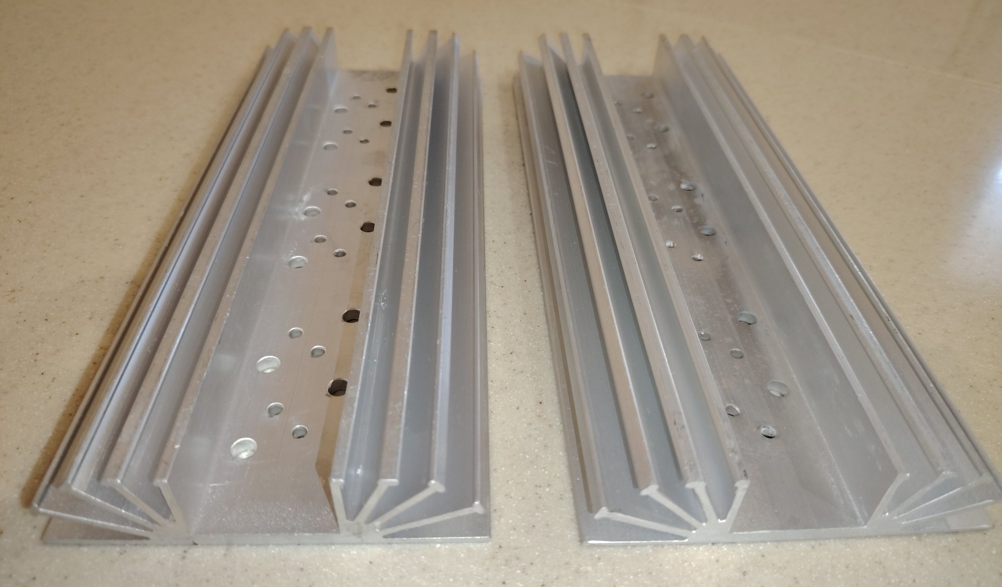

Вот смотрю я на эти радиаторы и думаю: а они точно для Худа подойдут? Не жидковаты ли для 1,2 А? Как думает уважаемое общество?
    459.9 KB · Просмотры: 59
    213.2 KB · Просмотры: 60
Где-то 1200 см.кв.- вам проще, у вас рулетка. Зависит от: ориентации\размещения самих радиаторов и транзисторов, толщины подошвы, температуры, мощности (ток х напряжение)))

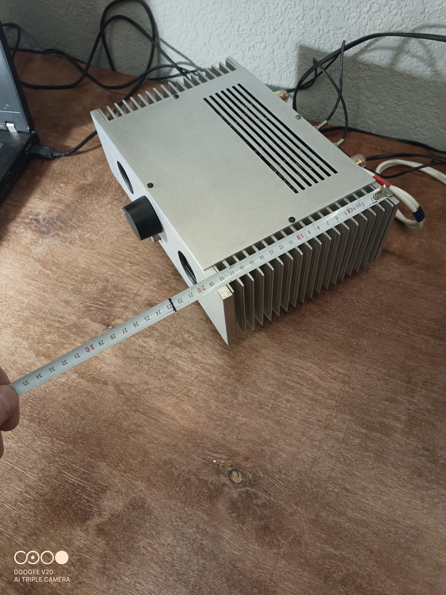

Ну, если усилитель будет 27 см высотой, тогда точно пойдут. Горизонтально, отвод тепла с такими рёбрами, плохой.

По мне так маловато. На этом носки за час высыхают.

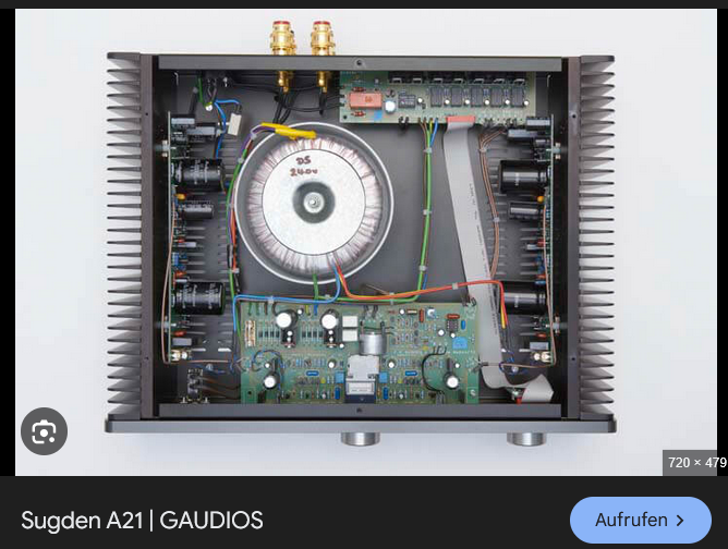

На Сугдене А-21 - рёбра горизонтальные, а там ВК в классе А шкварит. Понятно, что вертикальные лучше, но, по факту, можно и так.
Это фольга.
Под кристаллом надо хотя бы 8-10мм для 1.2а.
Если ещё 6мм пластины к ним прикрепить, то пойдёт для двух транзисторов на каждый, но если будет стабилизатор, то нужен третий.
Это был Sugden a 21 AL, славится температурой радиаторов под 70 градусов да и толщина основания у них 8 мм. Нормальный Sugden a 21 выглядит так:
или распилить и поставить вертикально, или ящик боком развернуть (от ПК, распилить по высоте).

Расположите эти радиаторы внутри в виде воздуховода и поставьте низкоскоростной кулер.

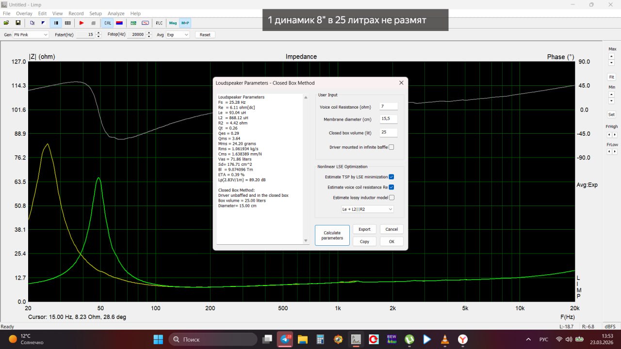

А моё в процессе. Вот свежий басовик 8". Будет с ламповиком с выходным 4 Ома. АЧХ пока нет.Посмотреть вложение 177664
Остается спросить, отчего у ламповика такой хреновый выхсопр. С четырьмями Омами ему дорога разве что к ширику ом на 20. И усё.

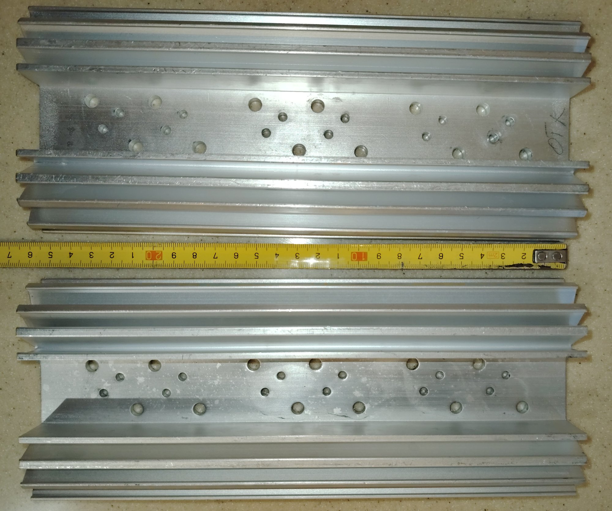

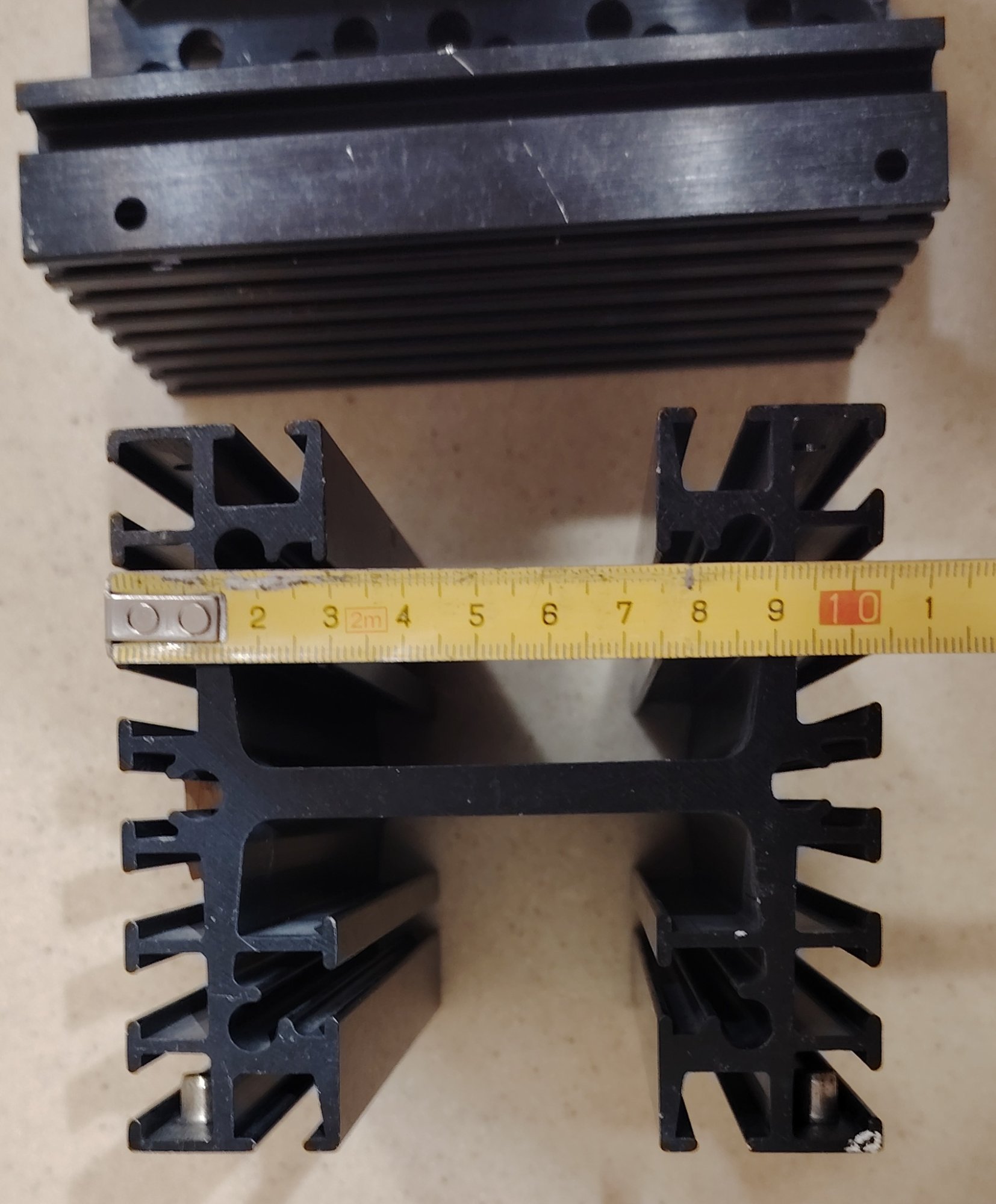

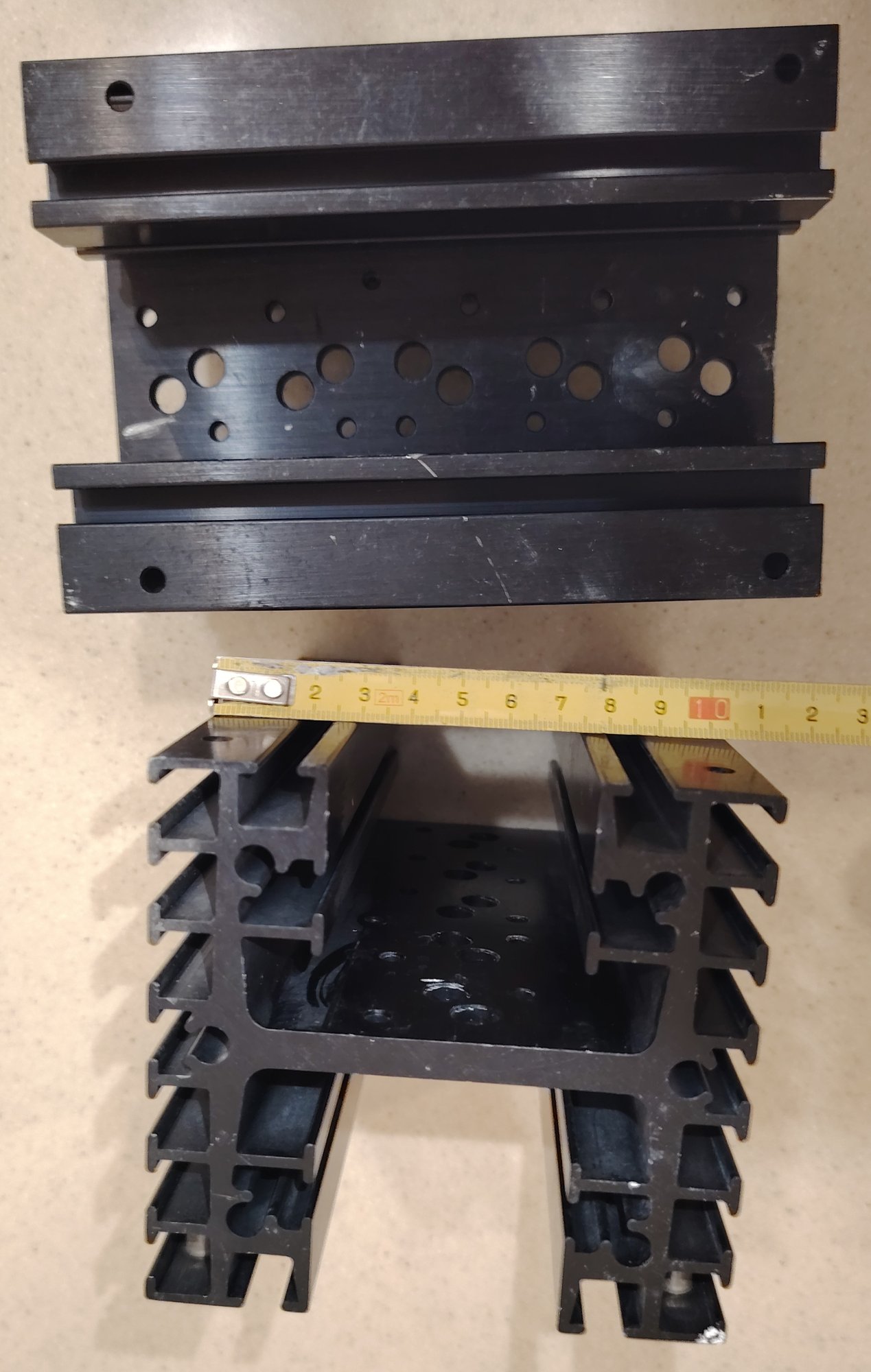

Вариант номер 2. А эти покритикуйте.

Ни когда не понимал, когда радиаторы в ящик засовывают, тем более, без вентилятора (но, то в промку делают, в РЭК стойке без них ни куда).
По радиаторам, всё просто - вынести на улицу и естественное охлаждение (по мне, ни каких ящиков под телевизором, на спину АС прикрутить, там всегда конвекция отличная)
Та же дурь вид сбоку. Тонкая подошва и кустистая периферия. без мощого обдува ценность радиатора пшик. Что такое тепловое сопротивление -понимай есть? Выкопать чайной ложкой котлован? Примерно так ваш радиатор и работает .
