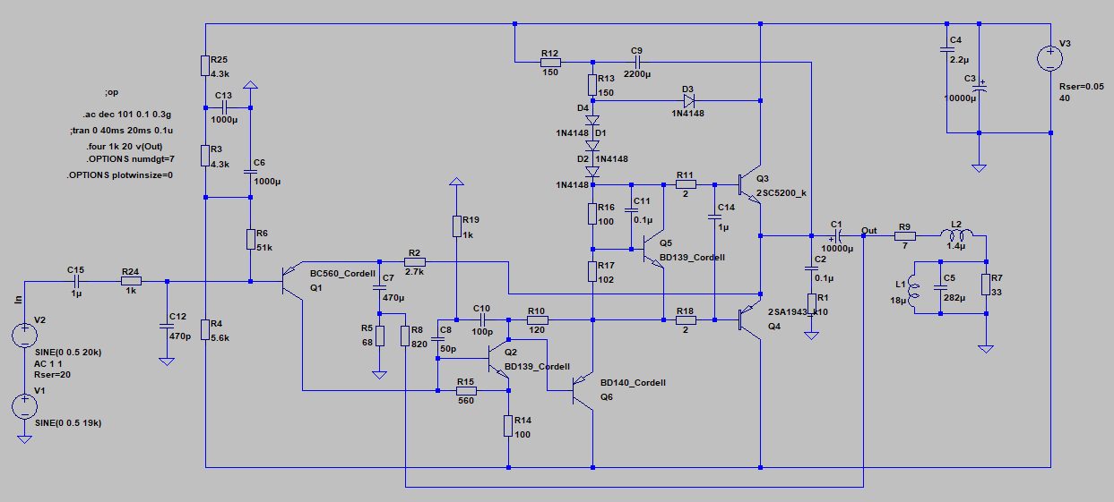

с повторителем перед ВК лучше
Зверніть увагу в статті Елліса на мал.12
Там, між іншим, є резистор R17. ДумайТЕ
я про схему на 5 транзисторах,последнюю
А я про те, що в запропонованій Вами "останній схемі на 5 транзисторах" (С) напруга зміщення для вихідної пари, що задається Ube спліттером, має бути незалежною від змін струму крізь нього, викликаних зміщенням робочої точки драйверного каскаду під впливом сигналу, також. Якщо букви знайомі, а розуміння немає. читайте уважно 6 і 12 розділи "Настільної книги..." Селфа, там про це з малюнками.

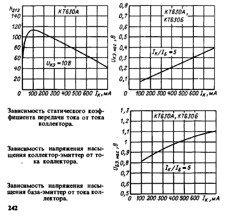

Не понятно с транзисторами: купил КТ630Е, при проверке китайским тестером показывает коэффициент усиления 20, а китайский 2N1711 из КИТа с алиэкспрес показывает 150. Почему так, не понял...
630-е брал, потому что хвалят везде, и здесь вроде упоминали, что в Худ они хорошо идут.
Справочник есть , советский, там указан режим измерения беты. Транзисторы уникальные, усиление высокое, под 200-250, ток амперы в импульсе. В золоте.
В те постные годы их хрендостать, на ящике увидел , и то , подарок от шефа.
В пластике сделали как бы клон 630-х, звать КТ683 . Усиление приличное.
Могу завтра глянуть китайской измериловкой ихнюю бету.
У него по паспорту резкий пик беты в районе 100 мА. С обвалом в обе стороны горба.
Пишут, что ВЧ, усилительный, импульсный.
Но скорее всего импульсный, чем усилительный.

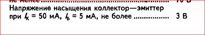

А как его измерить, если на измерительных 10 В и токе 100 мА на нем высадится 1 Вт?
При паспортном пределе 0,8 Вт.
Только импульсным методом.

Усиление нормируется на токе 150 ма. Возможно, он компенсирует спад усиления выходных транзисторов-сочетания могут быть как удачные, так и неудачные. В Худе он сильно не в режиме (по сравнению с тем же КТ602Б).

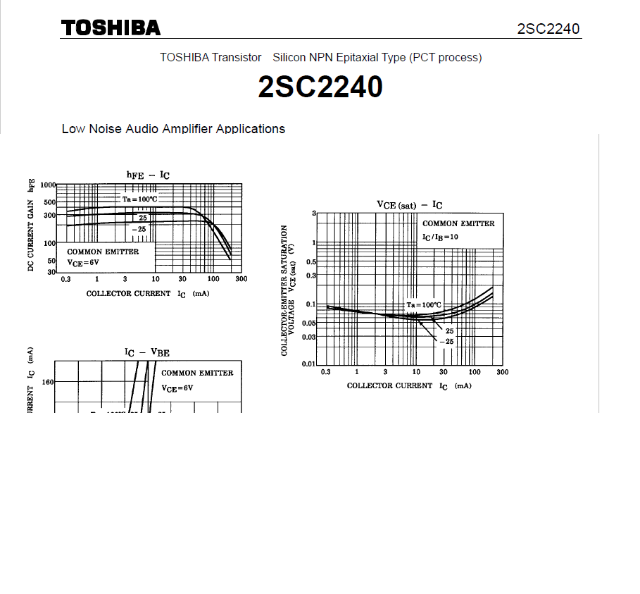

У хорошего транзистора, сделанного для аудио и с линейной бетой нет особой разницы, в каком режиме мерять. КТ630 может и хорош, но в каких приложениях? Может, его сфера применения - преобразовательная техника, импульсные БП. Для сравнения тошибовский аудиотранзистор.

При таком токе в линейном режиме он крякнет. В ключевом - пожалуйста.

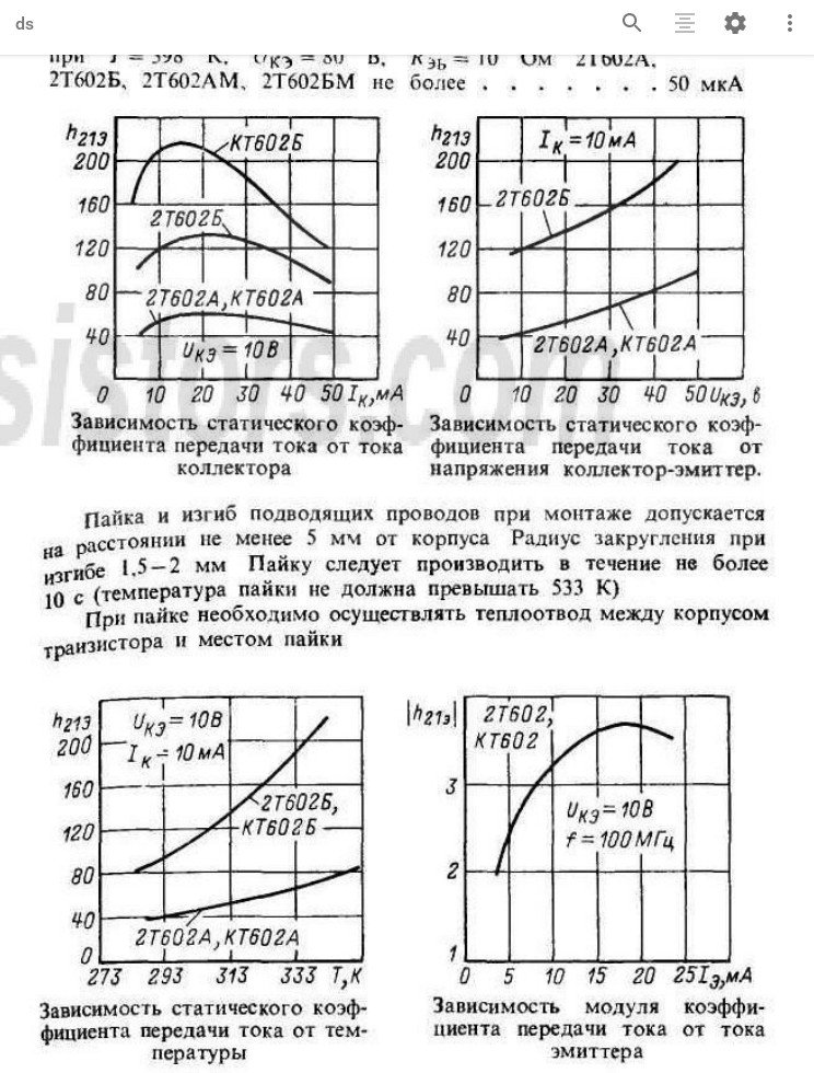

У того же КТ602 в паспортных ВАХ расписана зависимость беты от тока от коллектора.
Видно, что при меньшей бете линейность выше. Видна и горбатость ВАХ.
У "военного" 2Т602Б бета меньше, но и выше линейность
Транзистор тоже сделан по технологии тех лозматых годов, что и КТ630.
В Худе при удачном сочетании горбатостей драйвера и выходных транзисторов происходит их частичная (параметрическая) компенсация- но это как кости лягут).
Современные транзисторы (для аудио) значительно линейней.
Применять нынче КТ602 - это надо
иметь большую фантазию\смелость.
Особенно - в Худе.
