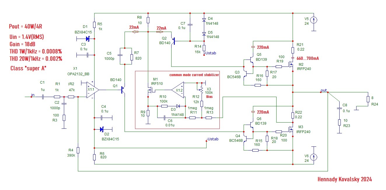

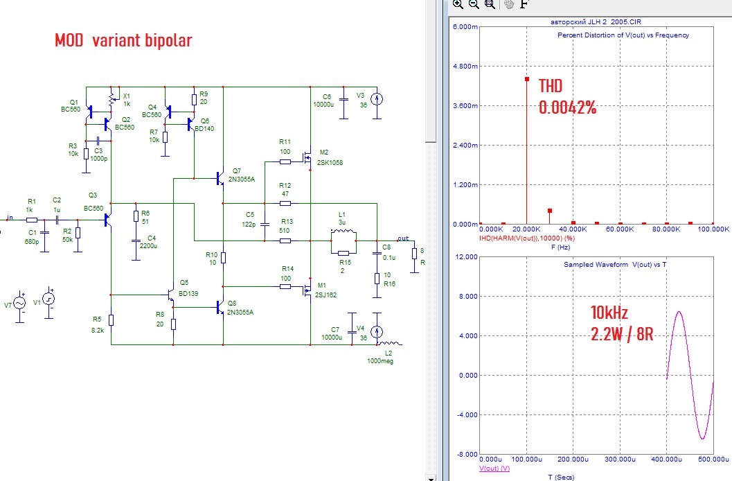

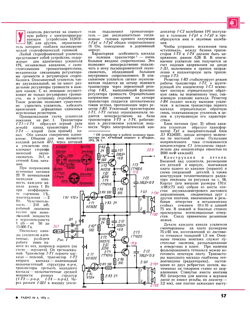

Оцените схему по 5-ти баллам

Доведите коллектор до (-) шины.
зачем??? мне нужно нагрузить тда источником тока!!!! а не БП грузить,это старый способ перевода оу в класс А,разве что модуляцию я добавил,(последовательную) для повышения кпд в 2 раза
28,303
13,620

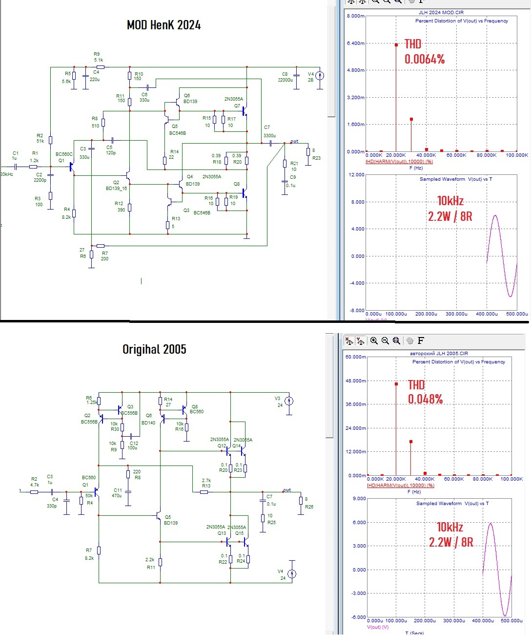

Идея выходного каскада у Худа- разделенная нагрузка +гальваносвязь всей "тройки " Остальное макияж.
Мою начальную схемку Ge-JLH по косточкам разнес один грамотный читатель , причем, я со всей его критикой совершенно согласен. Кроме одного. Той схеме много лет и сегодняшний рабочий вариант на нее сильно не похож, слишком велико несоответствие параметров германиевых и кремниевых транзисторов.Придется повозиться. Германий похож на велосипедиста под куполом цирка , на натянутом канате. Одно неверное движение - и унесли с манежа , накрытого брезентом.
Но и результат хорош, звук особенный у германия.

худовский ВК хуже даже квази двойки,Линовской,тк не умеет переходить в АВ,заведите Лина в А класс и он порвет Худика)))
худик это неполноценный двухтакт)))выше двух токов покоя прыгать не умеет

Совершенно верно.
О чём автор схемы на чертеже честно указал.
Правда не удержался и похвалил сам себя...
молодой ишшо, горячий и нахальный.;)
А вот "перепостер" не разобрался и обозвал
его схему "Худом".

Хотя, четсно говоря и он не нужен.
и чо??? АВ-шник на выходе? ради повторителя огород городить с питанием 125в?поставить повторитель на биполяре и разницы не будет,ну на джифете еще можно
суть моей идеи с лампой это использовать худа с Ку=1...2 те петлевым 65дб что сделает его перемычкой в плане искажений и позволит получить десяток ватт красивого звука от 6п15п с говенным твз 1-9

https://www.diyaudio.com/community/threads/hennadys-take-on-the-1969-jlh.409972/page-7 чувак неплохо потрудился, на любой вкус.
MOD HenK 2024 и Original 2003.jpg MOD HenK 2024 bipolar.jpg Common Mode Current HenK.jpg

Умеет (на полевиках или дарлингтонах) - схемы были
да я знаю,я про классического,на данный момент при наличии 5198\1941 топология худа интересна только при очень простой схеме на 4х транзисторах с Ку=1..2(глубина оос 60дб) для использования в качестве повторителя и то при широкополосном динамике
при двух -трех полосной акустике биампинг даже на Д-классе по сумме плюшек на много интереснее особенно с DSP кроссовером,не одними низкими нелинейными искажениями хорош звук,правильный тональный баланс на много важнее

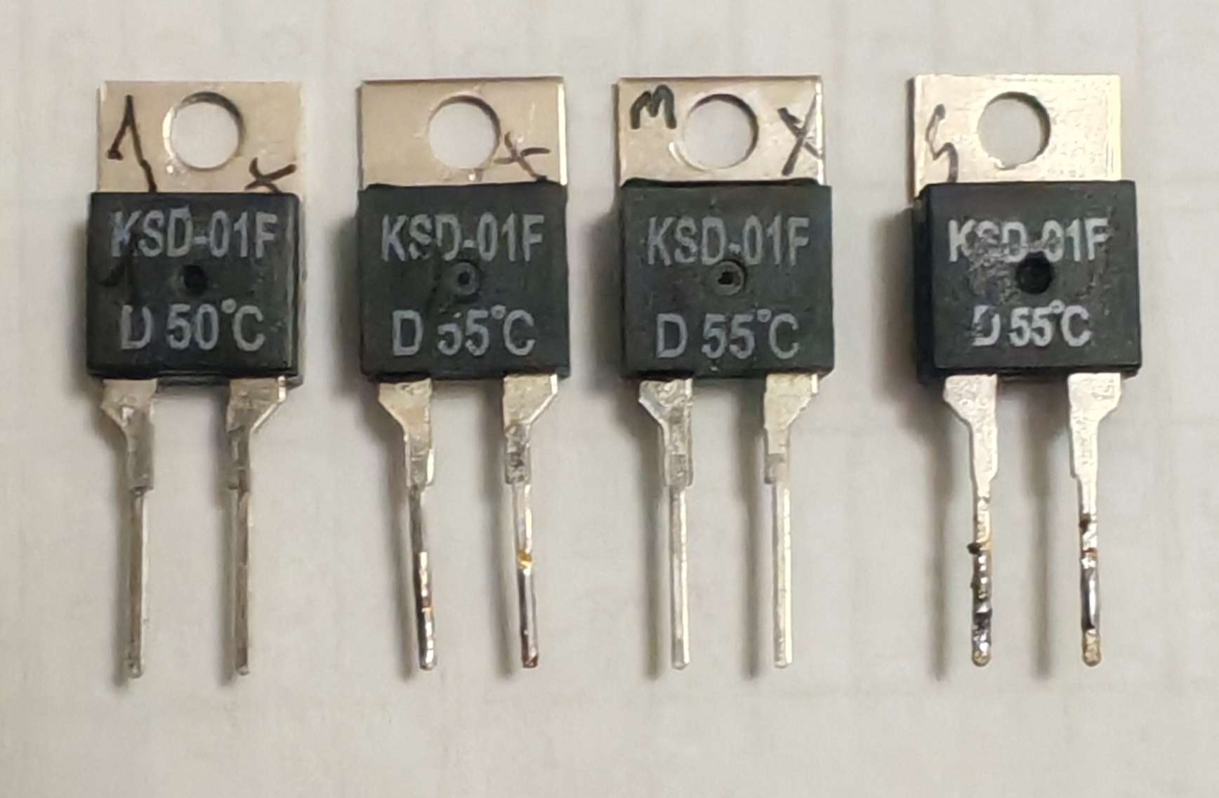

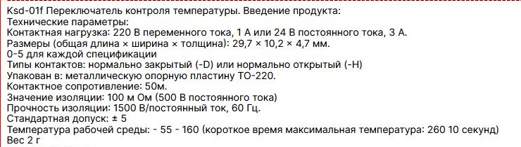

Делая Ушник JLH на Ger-мании, на всякий случай просматривал вопрос защиты от перегрева выходников.
Вариант АБ - "биметалл от утюга" понравился, даже прикупил пару.
Но оказался он великоват для моего варианта. На Алишке на пробу приобрёл такие штуки.

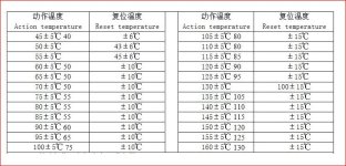

По утверждению продавца, разброс вкл/отк не очень велик.

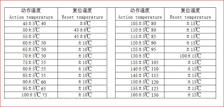

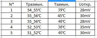

Но я человек недоверчивый, собрал небольшую схемку и прогнал
5 штук таких мини\ключиков. В результате получилось вот такое:
Проверял при напряжении 24 Вольта и 9.4 Ома нагрузки.
То есть рабочий ток - 2.5 Ампера.
P.S.При испытаниях ключиков вылезли некоторые нюансы их использования.
P.P.S. А в окончательную конструкцию ушника я их так и не поставил, пришли поздно,
да и при мощностях для наушников нужды в защите не было.

То есть, это реализованный в кремнии биметаллический выключатель? И даже гистерезис задан? Если так, то - "нифига себе, техника дошла!"
SemenS
14 Окт 2020
432
225
25

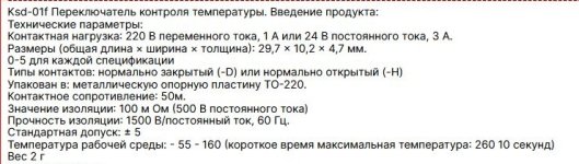

Вот тут подробно об этих штучках. В своё время применил в электронной нагрузке для проверки БП. Работают чётко, но гистерезис на мой взгляд великоват.
2,930
865
28,303
13,620
Знаю уверенно, что эти устройства в круглом карболитовом корпусе с клеммами работают как надо, по типу отбойника в утюге, потому что громко цыкают при сработке, такая там конструкция, по типу микрика. А просто биметаллический контакт без цыкалки даст дугу при плавном размыкании.
У меня включало вентилятор обдува, ток мизерный, откуда дуга?)) Эти штучки не для силового применения, а включать могут реле которое может включить(отключить) это что-то мощное.
28,303
13,620
Сам думал про то же самое, контакт включает исполнительное устройство малым током, все ясно.
Но гистерезис нужен все равно.
Первая мысль- медленное размыкание-высокое напряжение=дуга)))

Приведите схему Вашего усилителя.
Классический JLH, германий, на входе JFET.
Пробовал разные его варианты, включая со стабилизацией тока покоя.
Оставил самый простой.
Ушник, ток всего 180 мА.
КНИ в железе вроде показывал...

лучше полярность перевернуть,на вход кп303 ,а в ун Гт308в,для ушника 12в питания с головой ,этот завести в класс А и порвет он Худика при токе покоя 100ма
ЗЫ по приборам))))на слух разницы не услышать,оба досостаточны
еще проще тда 7377 на наушники включить через резистор 50ом она искажать будет очень мало на такую нагрузку и обвеса не надо
