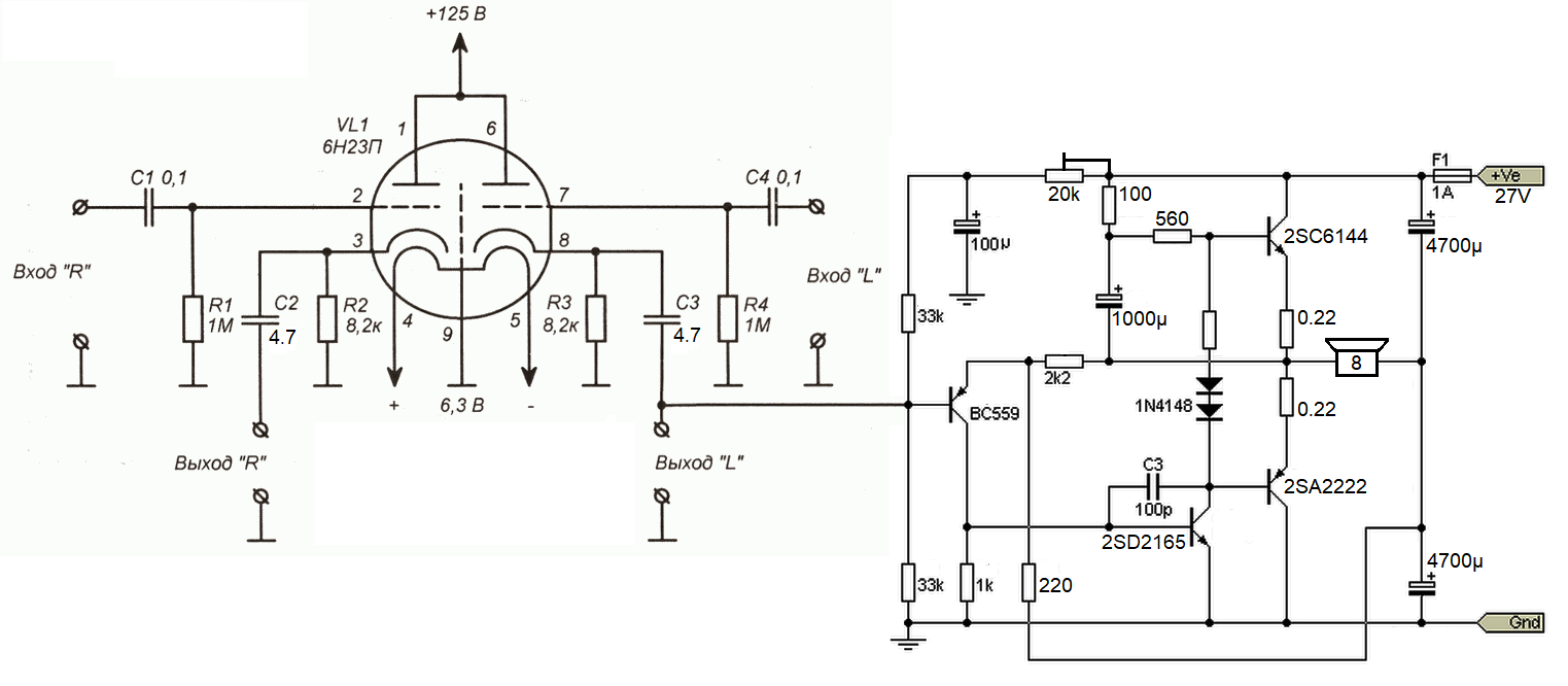

Оцените схему по 5-ти баллам

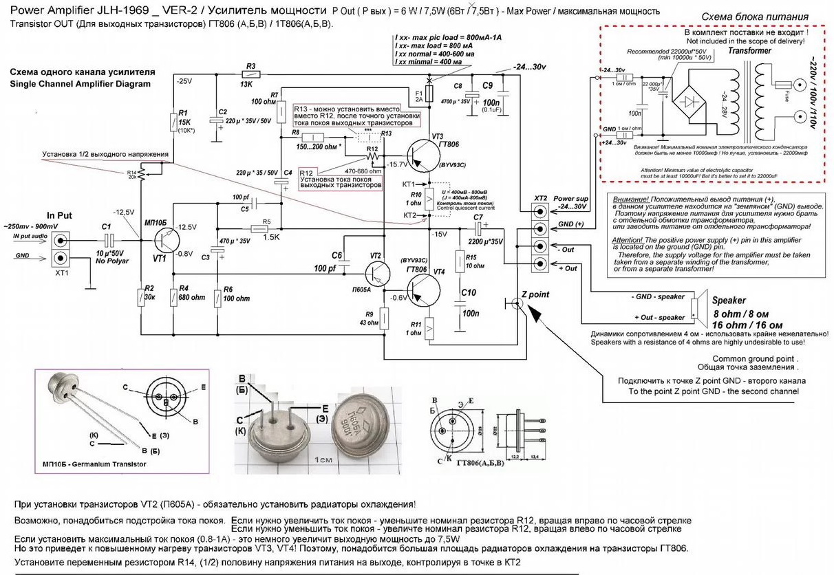

Ютуб подбросил видео с канала Абонента. На одном из роликов сравнение Худа на кремнии и германии. Похоже собрано из воронежских КИТов. Есть и другие видосы на германи..

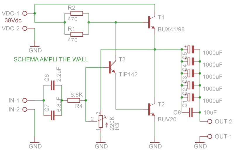

схема из клипа

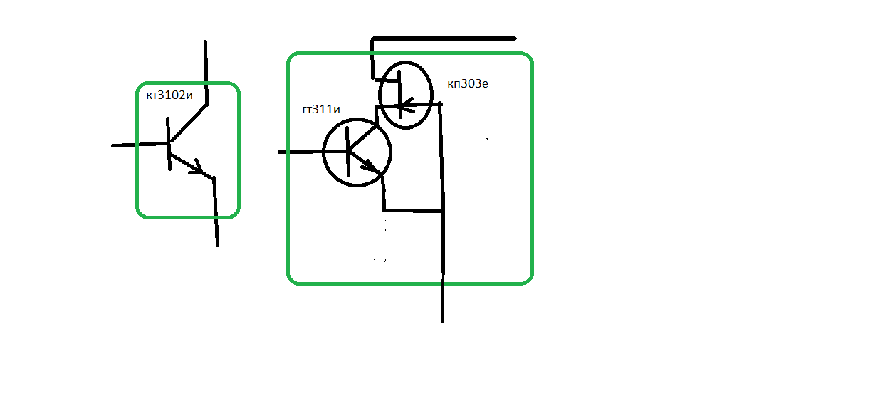

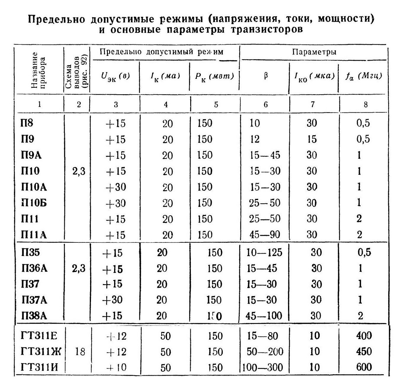

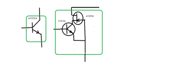

мп10 на входе-шлак,ищите гт311И если кремнием брезгуете,вместо п605 лучще п609а,б
гт 311 при питании до 20в если больше то лучше каскод

С5 для Ger-манского транзистора - маловато.
С6 - я вообще не ставил.
Но тут смотря как плата разведена и монтаж сделан.
Авторы КИТа - "перебздели".
Ну и на входе лучше JFET.
Или, тут соглашусь с Юанем, хотя в основном
его "осуждаю" (хотя - читаю!_hm_) - 311.
П609 лучше не ставить, спалит нахрен выходники.
У него Бэтта дико растёт от температуры.
это же хорошо что у него бэта большая! и миллер меньше,но еще раз повторю что кт863а в худе самое оно на выход,бэта 300...500 и цена 50р гт806 в классе А нахрен не нужны,там все транзисторы открыты и германий кроме проблем с надежностью ничего не дает ему место в АВ

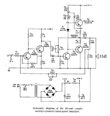

схема из клипа
Пока одни говорят, другие делают (и продают- не платят роялти автору))).
МП106 - древний сплавной кремний (легендарный))). Современный лучше:)
Т3 нужен обратный диод б-э или хотя бы шунтирующий резистор (для надёжности).

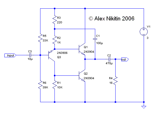

Для германия можно использовать другую топологию, полностью на пнп-транзисторах (похожую на Лик30, RCA1966 или Ю202).
В этом случае первым можно использовать ОУ- древний 401\701 или современный. https://ldsound.club/threads/leak-stereo-30-germanievyj-usilitel.3142/page-4
Можно перевернуть выходной каскад по Никитину (повторитель)\Броски (триангл).
Широкое поле для экспериментов:)

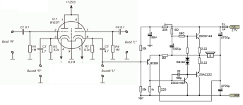

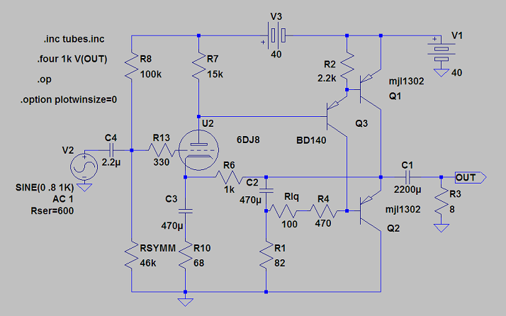

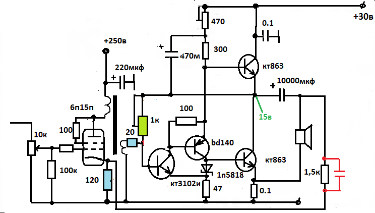

вот такой франкенштейн)

твз совсем не лишний,тк лампа при 40в питании это шлак
твз легко делается из твз-1-9 намоткой поверх всех обмоток второй секции вторички- из провода 0,2мм примерно 70витков
юан8
9 Мар 2024
3,136
758
Юрий
С ТВЗ можно сразу повторитель...
можно ,но больше вклад искажений
все равно 200в намного лучший спектр и там не 80 на аноде тк на резисторе 15К что то упадет а на твз нет (практически)
На аноде там 38,6В
еще один минус этого гибридного худа это то что лампа под общей глубокой оос,а в моей схеме нет,там отдельные оос и лампа охвачена всего на 6...10дб вместе с выходным кондером и твз
термостабилизации нет,у меня есть(диод и эмиттерный резистор 0,1ом)
Лампа она сама по себе неплохо с трансформатором дружит, зачем остальное. Лучше уж катодный повторитель на входе. Хотя, четсно говоря и он не нужен.
с хорошим трансформатором дружит,а тут шлаковый твз 1-9 применен доработанный за полчаса,под осью будет нормально,тем более вторичка тонкая

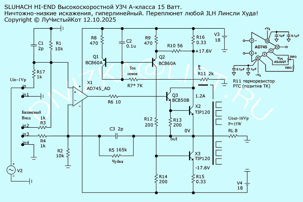

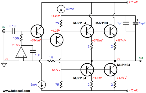

Вот такой Худ недавно появился

Можно назвать это JLH-1996 на стероидах.
В тетрадке есть похожая схемка, JLH+ опер на входе. Не впечатлила звуком.
2,930
865
Ни разу НеХуд- неинвертирующий УН на ОУ + однотактный повторитель (SE) с нагрузкой источником тока (например, И.Семынина) ,
с общей ООС.
Нужно корректировать- будится легко (в отличие от Худа))).
В Худе69 можно заменить первый транзистор на ОУ...
В широком смысле у Худа есть УМЗЧ класса А (1969 и 1986?), класса АВ (1970) и др.,в т.ч. линоиды с выходом на мосфет(ах) ватт на 70.

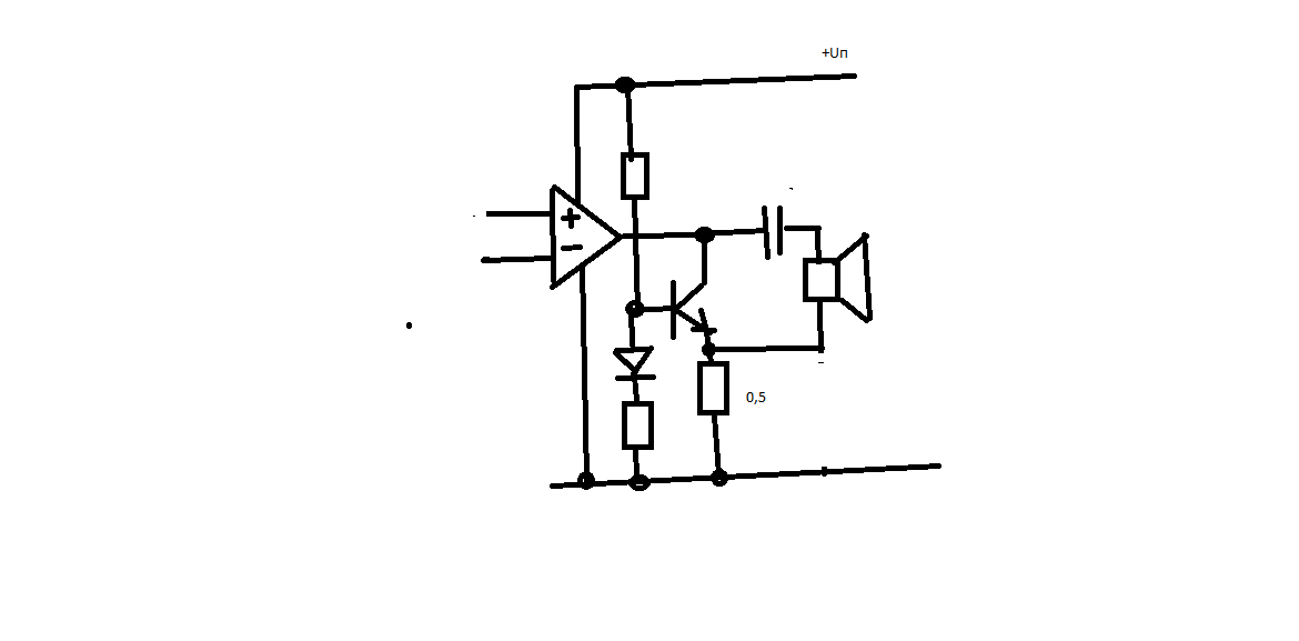

можно нагрузить тда 2050 управляемым ИТ на мощном транзисторе и будет очень простой А -класс,управление ИТ -подключение нагрузки к эмиттерному резистору ИТ

2,930
865
Ограничения по допустимой тепловой мощности ИМС в корпусе ТО220. Чтобы догнать Худа69, понадобится повторитель на транзисторе.
