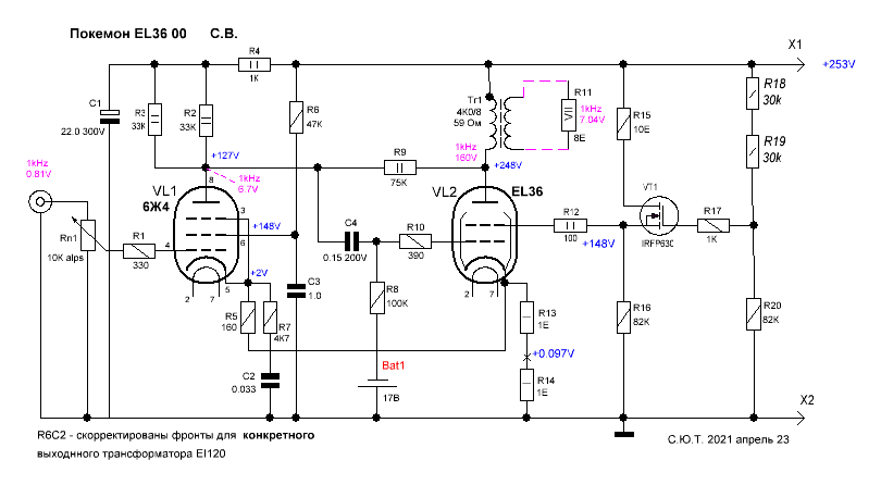

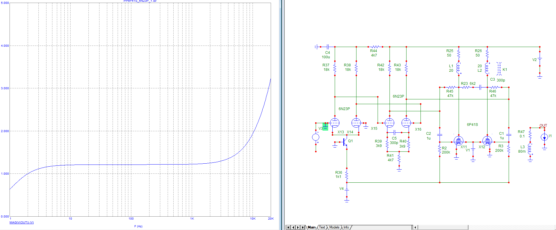

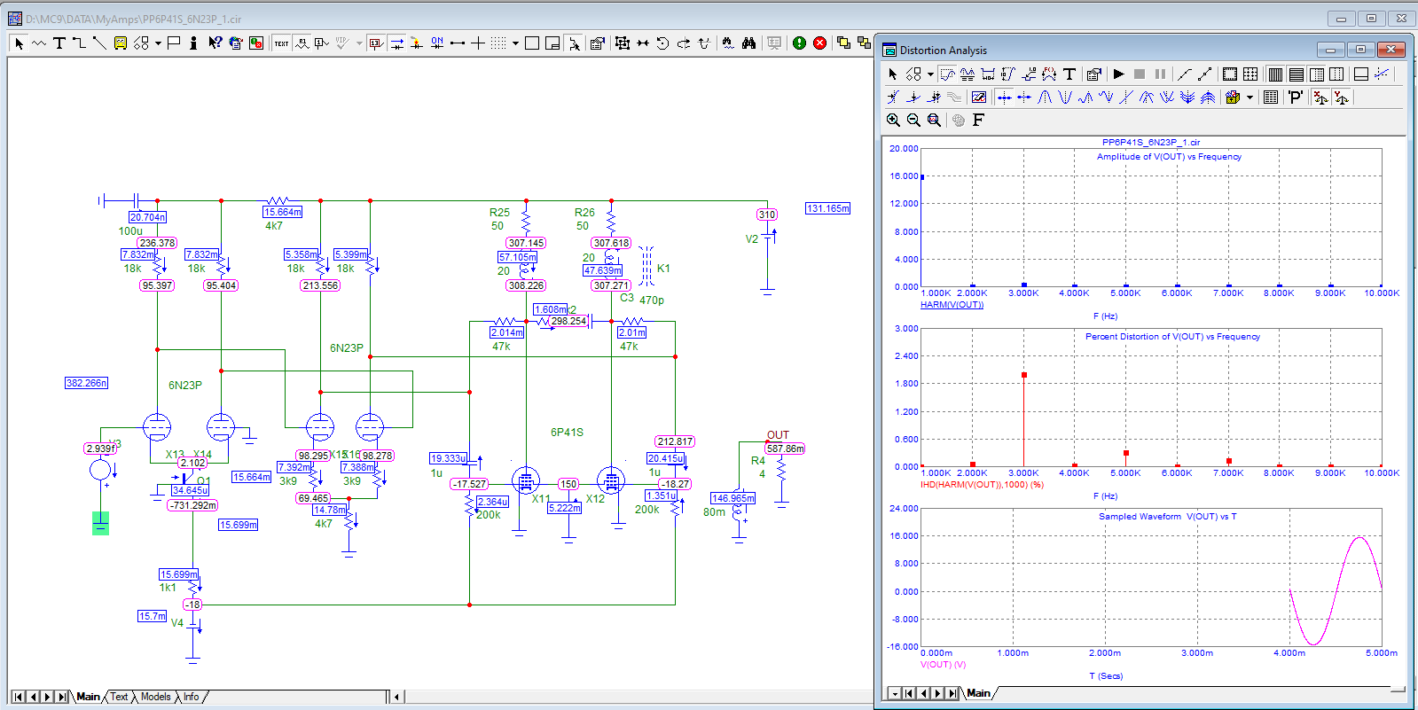

Олег, приветствую! Что скажете о такой схеме?
Она уже пять лет работает, звук радует. Трансы выходные от Василия (Карта).
Хотелось бы комментарий Конструктора Покемона!))...
Ошибок в схеме не вижу. Всё как я люблю - строчный тетрод на выходе, питание второй сетки в полпитания ( для полного устранения динатронного эффекта ) и даже ПОС по току в выходном каскаде, для снижения выходного сопротивления и компенсации сопротивления обмоток. Если выходной мощности хватает, то всё нормально. А так, можно разогнать - приподнять анодное напряжение до 300, увеличить анодный ток до 70 ма, поиграться резистором ООС. Лампа стерпит, строчные тетроды крепкие. 6П36С я разгонял вплоть до 40 ватт на аноде. Но сеточный резистор уменьшал при этом до 22 кОм. Здесь тоже - если будете умощняться, то сеточный резистор уменьшайте раза в два, а С4 берите 1 мкф. Но если всё устраивает, не заморачивайтесь.
Дядя Олег, а глянь реакцию самого драйвера на подкинутый у нему мощный выход. Я так сильно опечалился, что пришлось перепахивать схему до нормы.
Дядь Саш, нарисуй. Я не понял.
Ну, классика Покемона, драйвер резисторный на 6н23п и грузится он на 3 ком по входу мощника. За резистором по сути ноль Ом, виртуальная земля. Сигнала там нет практически. И сигнал с выхода драйвера просаживается лихо, сравни на холостую и с нагрузкой в 3 кила.
Еще мыслишка. Вот у нас есть двойные мощные тетроды 6Р3С ГУ19 ГМИ-6 ГИ30 , общая экрансетка и катод. А мы сделаем на базе той же ГМИ - Покемона, зафиксировав экран и катод. На одной лампе - два канала . Ась?
Зачем два канала? Придётся тогда питание второй сетки жёстко стабилизировать, чтобы каналы друг в друга не пролезали. Запараллелить оба тетрода, и пусть рассеивает свои 40 ватт.
Одну ГМИ 6 на канал Покемоном. Половинка пентодным драйвером для другой, выходной половинки.
Наверное я туповат. Вот у нас резистор между анодом драйвера и анодом выхода. Там нет конденсатора чтоб отсечь постоянку от сигнала. На аноде драйвера по постоянку у нас около пропитания, на аноде выходной лампы на несколько вольт меньше анодного. Как это между собой стыкуется?
Благодарю за развёрнутый ответ!

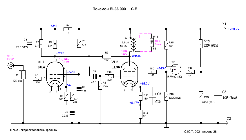

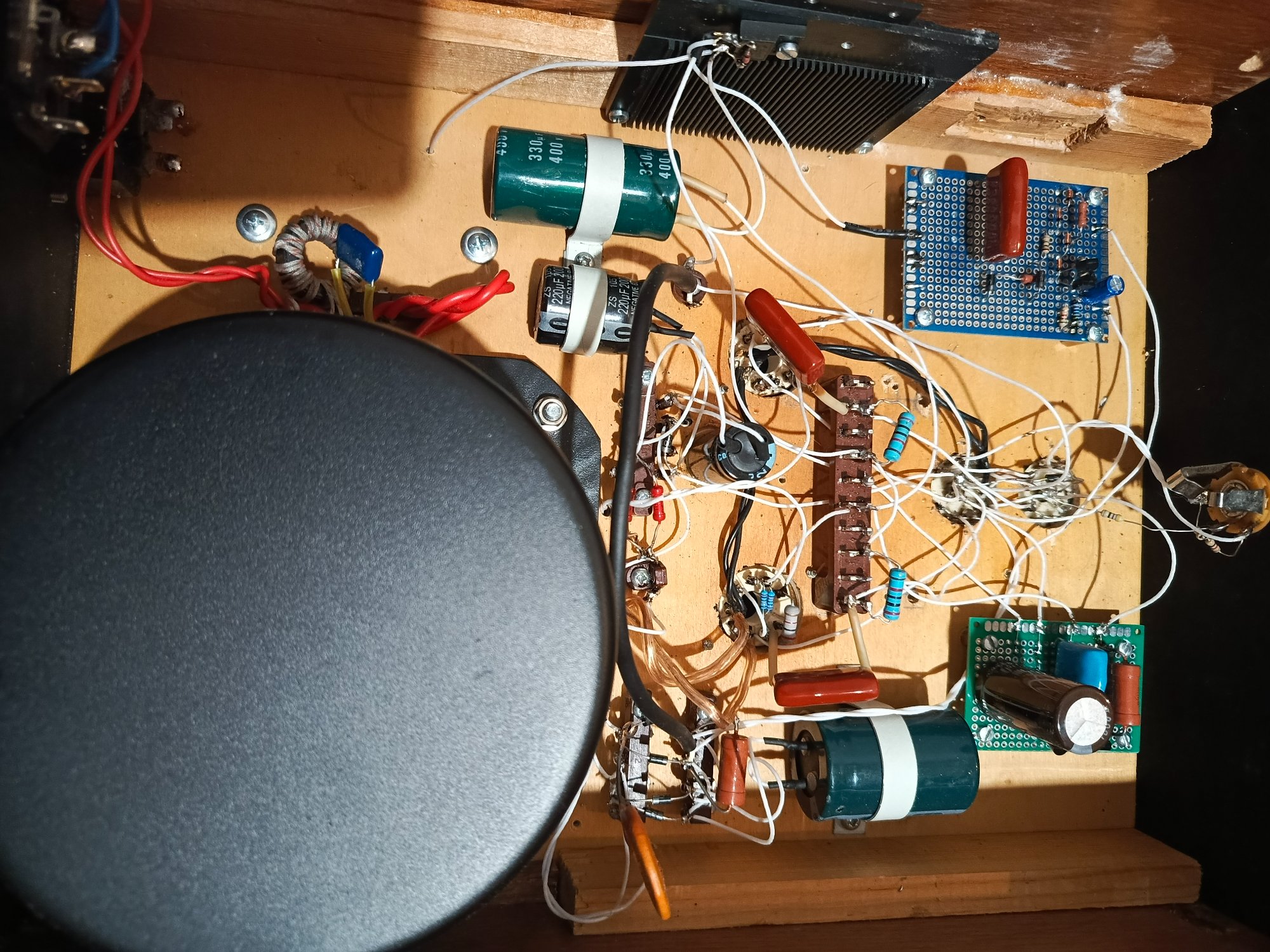

Схему я случайно промежуточную выставил, крайний вариант вот:
Мощность снимается порядка 6 Ватт на 8 Ом, более чем достаточная, для меня. Питание от 2-х ИБП, двойное моно.
В этом полумакете были опробованы варианты на 6П9+6П9, 6П6С+6П6С, затем мне подарили штук 30 ЕЛ36 - на них и остановился...
Это мало сопротивление минимум надо 450ом.
Высокое активное сопротивление обмоток выходного трансформатора уменьшает коэффициент полезного действия трансформатора, что понижает достижимое значение величины альфа (отношения сопротивления нагрузки к внутреннему сопротивлению выходного каскада) и соответственно уменьшает коэффициент демпфирования нагрузки, т. е. повышает выходное сопротивление.
Рекомендации по кпд на уровне 0,8-0,85 были актуальны в 50-ые годы при провозглашавшейся тогда экономичности любительских конструкций (как и полукилоомное сопротивление первички).
Я кпд меньше 0,96 не воспринимаю и то при коэффициенте демпфирования 4, что является минимально неприемлемым для работы со всякой акустикой, а не специально разработанной и тщательно настроенной большими усилиями больших мастеров.
По постоянке этот резистор включен параллельно анодному резистору драйвера. Через оба течёт ток.

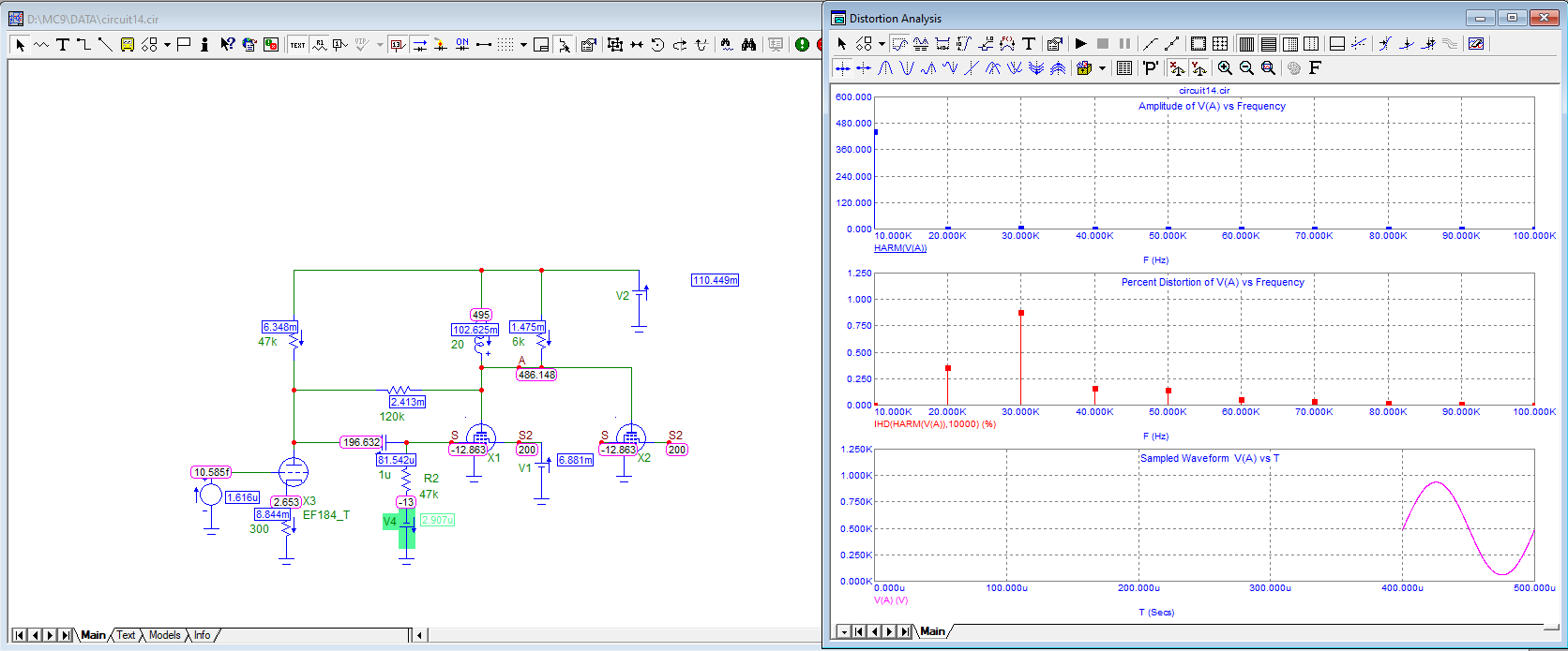

Олег, подскажите. А как рассчитать схему Покемона для такой лампы как E130L?
Олег, подскажите. А как рассчитать схему Покемона для такой лампы как EL130?
Не знаю такой лампы, но принцип для любой лампы - сначала делаете обычный пентодный усилитель. Анодное питание лучше повыше, а приведённое сопротивление первички - побольше, чтобы получить хорошее усиление выходного каскада. Драйвер лучше на триоде с высоким мю и катодный резистор не шунтировать. Ток драйвера и сопротивление резистора ООС выбирать так, чтобы анодный ток драйвера не менее чем в два раза был больше, чем Ua/Rос, где Ua - анодное питание выходного каскада, Rос - сопротивление резистора ООС. Делаете макет и подстраиваете резистор ООС до наилучшего результата по Кг.
Если драйвер пентодный, следите, чтобы напряжение на второй сетке было ниже напряжения на аноде хотя бы вольт на 20. Хоть там и есть антидинатронная сетка, но если соблюдать такое правило, динатронный эффект не будет возникать в принципе и ток второй сетки не будет оказывать большого влияния на линейность драйвера.
Обязательно пользуйтесь осциллографом - нормальным, а не звуковой картой. И смотрите напряжение на аноде выходной лампы, а не на вторичке трансформатора - мегагерцы туда не пролезут. Это надо, чтобы обнаружить возбуд усилителя и устранить его. Синус на максимальном сигнале должен быть чистым, без локальных размытий.

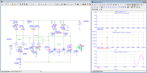

Встряла в голову мысль попробовать на КТ66 однотакт. Трансы, правда не большие, Ватт на 600 габаритом. Корпуса для двухтактов предназначены и другие не влезут...
Интересно, будет ли компенсация двойки в такой схеме.
А я, если добью однотакт на г-811, попробую там не общую ООС, а покемона. Лампа имеет высокую крутизну, что, как я понимаю, требуется в этом виде ООС.

Тогда уж лучше EL34. У неё при той же мощности на аноде крутизна вдвое выше. Анодное питание взять порядка 400 вольт. Приведённое сопротивление первички 7кОм. Можно ожидать выходную мощность около 8 ватт.
Принцип выбора выходной лампы - крутизна должна быть хорошей, чтобы получить приличное внутрипетлевое усиление и глубину ООС порядка 20 дБ. У EL34 внутрипетлевое усиление получаем S*R = 0,011*7000=77 раз. В точности как у 6П14П.С этим можно работать.

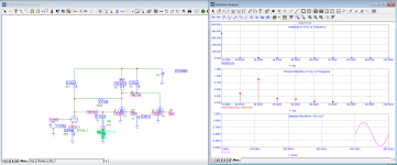

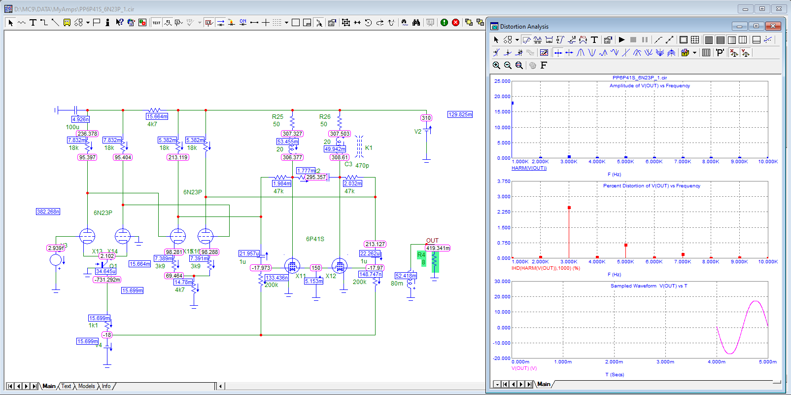

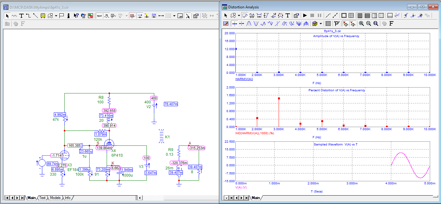

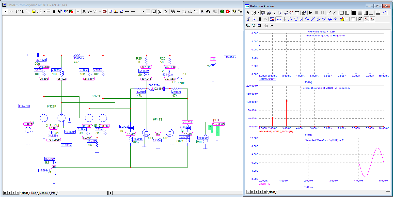

Да. Очень неплохо получается со строчными тетродами. Вот 6П41С. 30 ватт на аноде (проверено, держит, но лучше с автосмещением), выходная до 9 ватт. Приведённое первички 6кОм. Если в первой сетке 100 кОм окажется много, можно уменьшать до 30кОм совершенно спокойно.
    49.3 KB · Просмотры: 97
Отсюда мораль: пентод в варианте "экрансетка сидящая на плюсе питания" - работает с малой крутизной ?

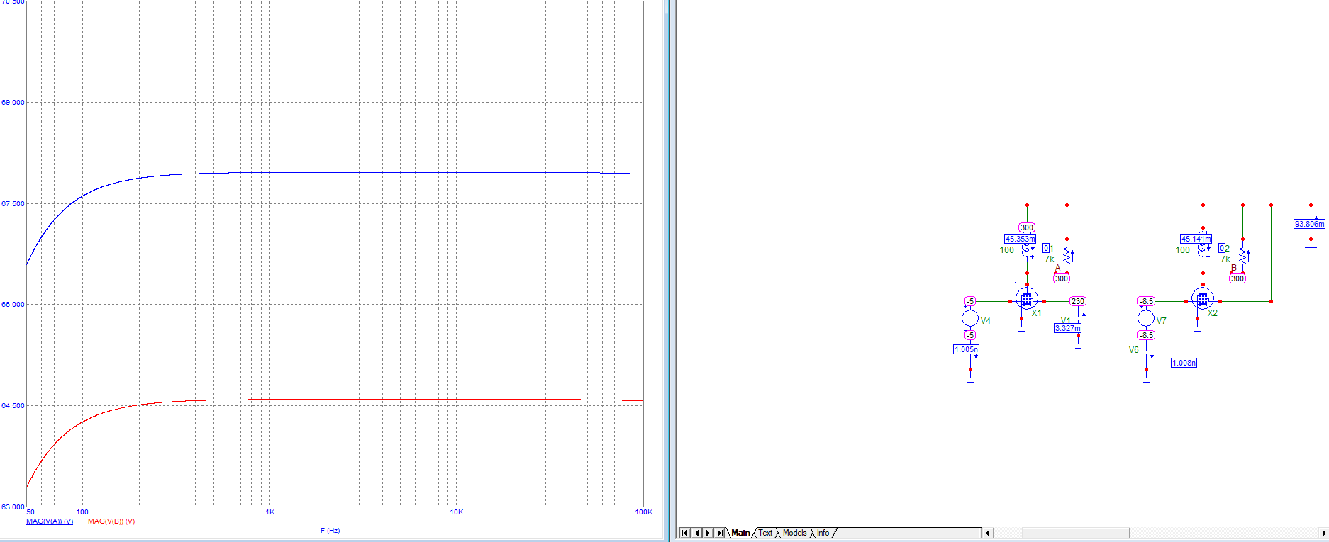

Вот как влияет изменение сеточного резистора от 30к до 100к с шагом 14к. Почти никак, потому что импеданс схемы в цепи сетки, как мы помним, чуть больше 1кОм.
Это если плюс задран намного выше паспортных значений. Звуковые лампы нормированы на анодное 250-300 вольт. А им норовят 400-450 подать. Второй сетке больно становится.
Про это подробно рассказано в самой первой статье про Покемон. 2005 год.

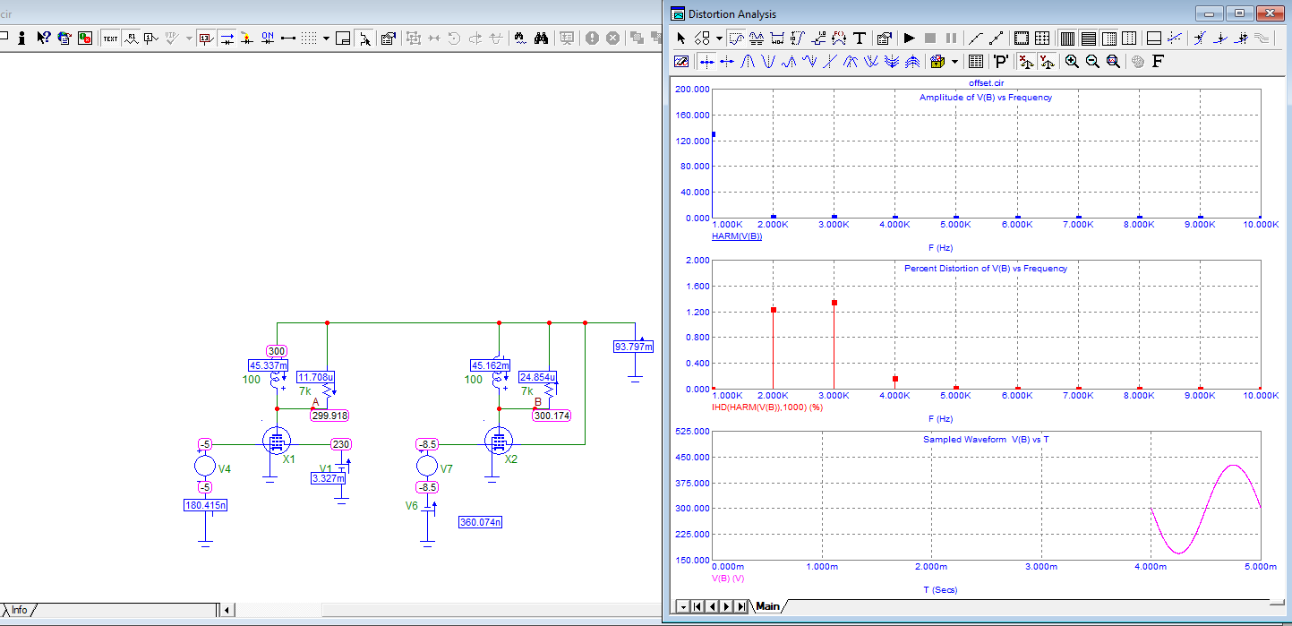

Есть ли смысл понизив на экране , убавить сеточное смещение, тем самым увеличить крутизну и понизить выходное? Метод нравится, Покемоновский, в сетку снизу дать минус от выпрямленного накала. Один куриный выпрямитель - на весь квартет пушпула стерео.
Легким движением руки делается удвоение и у нас уже не 8, 5 вольт. а 17.
Иначе. Вот у нас 6п14п, питание 300в. Экран сидит на питании через антивозбуды.

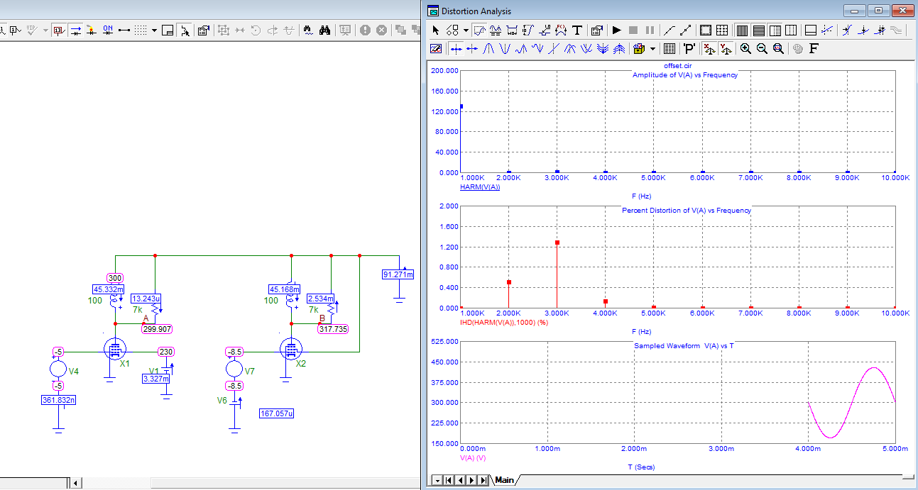

Есть ли смысл понизив на экране , убавить сеточное смещение, тем самым увеличить крутизну и понизить выхолное?

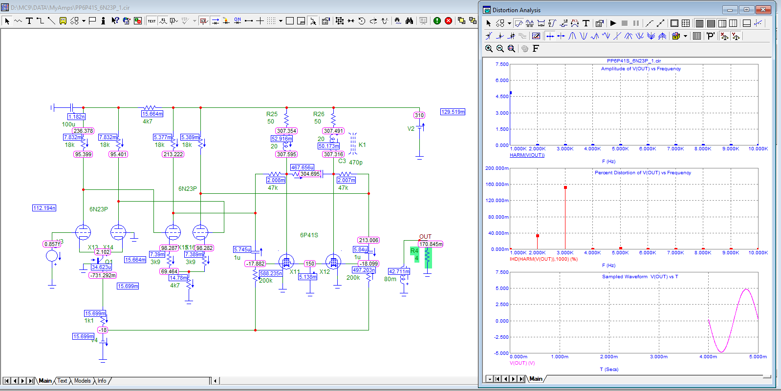

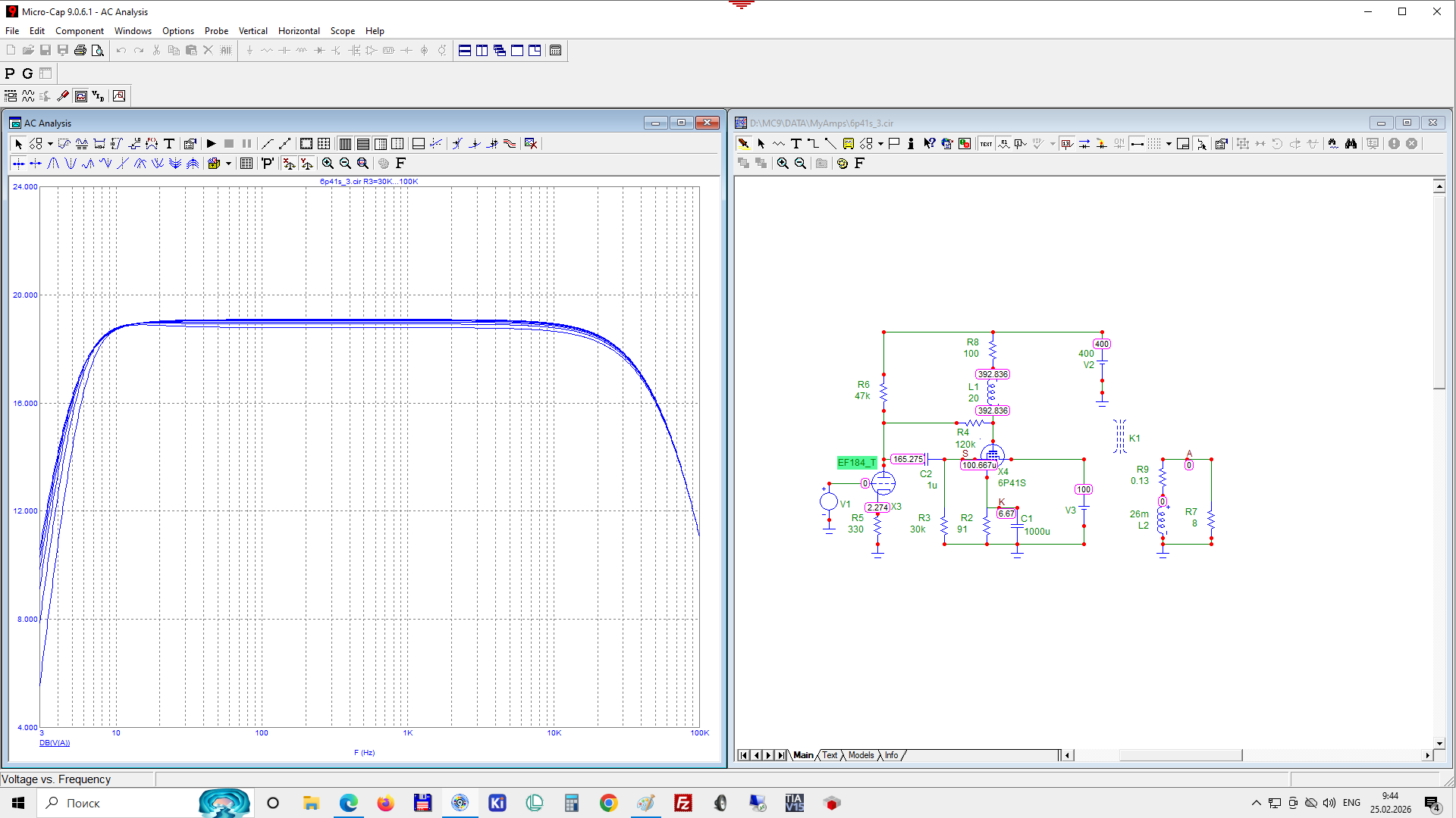

В любом случае есть смысл, даже если эффект будет не очень велик. При 300 вольт в аноде ток покоя анода может быть порядка 45мА. Смотрим по ВАХ, при каком напряжении на второй сетке с нулевым смещении на первой мы можем обеспечить ток анода 90 ма. Начиная от 230. 250 - с хорошим запасом. Столько и делаем, тем более, что это штатный режим лампы. Сопротивление нагрузки 300/45=6.7 кОм - это минимум. 7кОм надо с запасом на реактивную составляющую тока первички, иначе на низах недоберём. В последней версии на 6П15П я вообще 8кОм сделал, при 300 на аноде.
Вот как влияют напряжения на сетках. Ток анода одинаковый, нагрузка одинаковая. В первом случае смещение -5 вольт, во втором -8.5 вольт. Усиление в первом случае 68, во втором 64.5 раз. Вторая гармоника в первом случае меньше. Лампа 6П14П

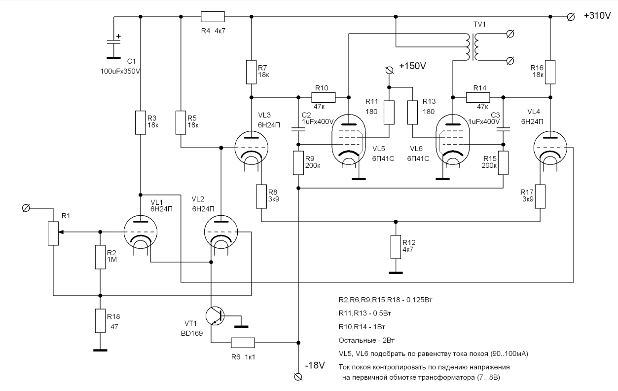

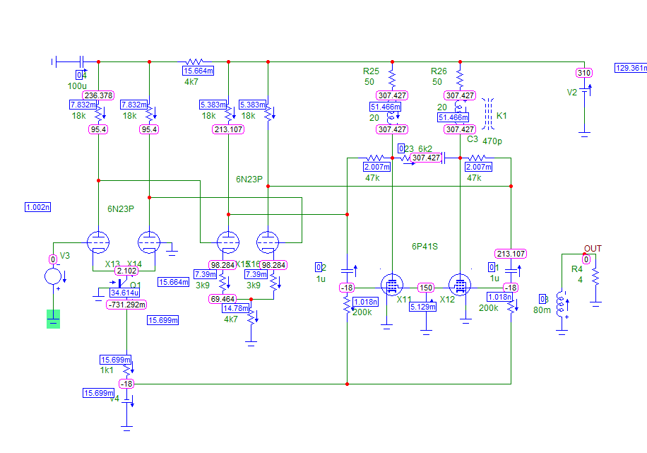

Вопрос Констуктору.
Олег, здравствуйте!
На старом Аудиопортале Вы выкладывали вот эту схему.
На форуме Сергеева были большие дебаты по Покемонам.
По части именно этой схемы ростовский мотальщик трансформаторов Василий Карта написал буквально следующее -
"Третье - схема неправильная".
В ней действительно что-то не так?

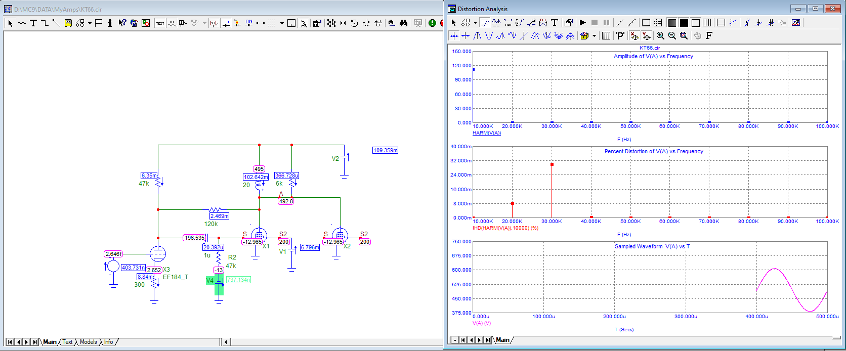

    85.6 KB · Просмотры: 188
Тип транзистора - опечатка. На самом деле BD139 в оригинале. Но сюда любой npn годится. Остальное, вроде так. За исключением того, что у меня нет регулятора громкости, а усилитель сделан в виде моноблоков с балансным входом. Был. Прямо сейчас его переделываю в РР на 6П41С триодом. Один блок уже переделал, второй на стапеле. С того, что готов, кое какие измерения уже снял в первом приближении. Уровень фона теряетсч в собственных шумах ламп. Выходная мощность 12 ватт. Кг на полной мощности 0.8%. На мощности 1 ватт 0.07%. Но я ещё лампы на свежие не менял. Это со старыми.
    619.8 KB · Просмотры: 104
Кстати о BD-шках. Прибыла партия таких парных от NXP , BD 139-140 из Поднебесной. Усиление обоих в районе 265-270. Забыл глянуть пробивное напряжение.
А у меня только этот и поставился, спасибо за схему, 2 года как спаял.

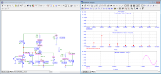

Раз пошла такая пьянка, и есть интерес к этой конструкции, привожу режимы по постоянному току. Режимы драйвера должны стоять жёстко при условии стабилизации напряжения -18вольт (применена отечественная копия LM7918 ).
Максимальная выходная мощность до начала мягкого клиппинга - 32 ватта на 4 ома и 20 ватт на 8 ом.
Искажения при выходной мощности 3 ватта на 4 ома и 8 ом.
Зависимость выходного сопротивления от частоты. Вот что ещё припоминаю. В моей версии этого усилителя применён экспериментальный выходной трансформатор без секционирования первичной обмотки на железе от ТС-200. Поэтому спад АЧХ на ВЧ у этого усилителя очень плавный, а собственный резонанс трансфоматора находится очень далеко. Я поставил корректирующую ёмкость С5 и получил верхнюю границу по -3дБ около 120кГц.
