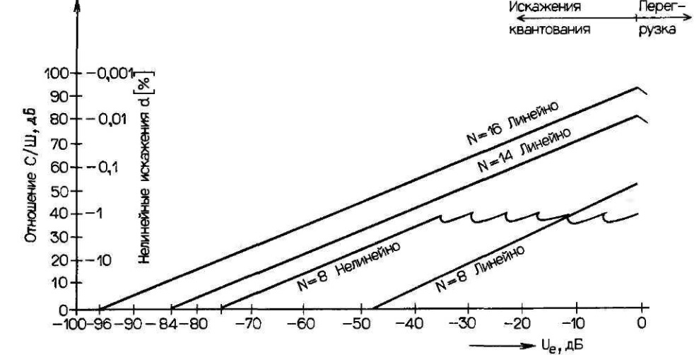

Sublustrum
Он много чего говорил. Но насчёт динамики, если почитать характеристики виниловой записи, то да, винил офигенно превосходит цифру по динамике при воспроизведении царапин на пластинках. сама запись.. ну. динамический диапазон 60-65 дб и всё.
У CD 45-50, и все. И это без учета проблем квантования на ВЧ.
и Андронников это подтвердил!

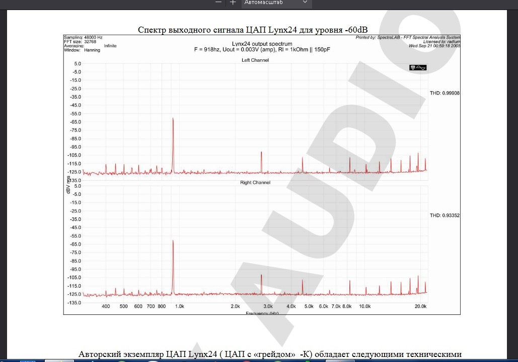

Как вы думаете, товарищ, сколько у меня в компе дисководов? Ни одного. Какие такие ещё нафиг СD?) Мы что , в двадцатый век вернулись, вперёд в прошлое?)
Ну вообще по хорошему, ведь ЦАП умеет в разных режимах работать, и если замерить то что он выдаёт в режиме 16/48.. то это конечно грусть печальная.
он может что хочешь подтверждать, особо если желает свои помои продать... видел я его схемки, смешные да. Ржал до колик.
В этих замерах в общем правда матка есть. Но сигнал уровнем -60дБ слышен довольно плохо. А искажения этого сигнала уровнем -100дБ- будут в общем и целом вообще за гранью слышимости. Циферки хорошо- если в них что нибудь понимать, а не вертеть, как Андронников, как шлюху на подоконнике.
В наушниках с чувствительностью 110+дБ легко!

Думать хорошо и полезно. Но думать и иметь доказательства слегка разные вещи. Вон СТТЛ год думал, потом что то спаял и оказалось что его думы к реальности отношения не имеют.
Ну да. Это хорошо. Только на графике линкса искажения -105дБ и это уже ниже грани даже наушников чувствительностью 110дБ.
Тут надо понимать что снизу динамический диапазон ЦАП ограничен шумами. Эти искажения- гут, а если глянуть что даст одноразрядный сигнал- то вот -100дб он, допустим и искажения того же порядка. Но они не подскочут до -40.

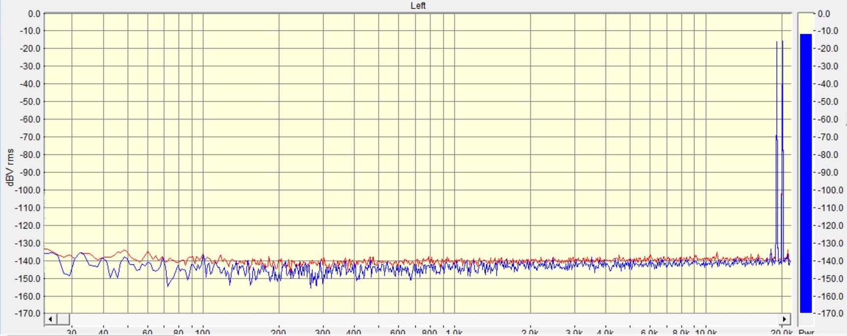

Вот я мерил свой цап на свой ацп, в режиме 24/192. Ну, примерно 120дБ диапазона оно и даёт каким то образом. И это ещё надо учесть что выход ЦАП нагружен на вход АЦП с выключенным делителем, вх сопротивление 600ом. Довольно маловато.
веселые картинки, только уровень нужно было снизить, Хотя бы до -80дБ. тогда будет смысл что-то обсуждать.
Микродинамику конечно же? Извините, сегодня микродинамикометров не завезли. Но вообще если соберусь - сниму график.

согласен. Посмеёмся вместе. ) Но от себя добавлю лишь что вы возможности аналоговой записи преувеличиваете, а цифровой- преуменьшаете.
Замшелые графики от карточки Gravis Ultrasound.. Сейчас уже бессмысленны. Что я и показал своим спектром. И это довольно недорогой ЦАП.
А я вам сказал, что ваши графики ничего не значат, так как измерения не корректны!
Да конечно. Я же слушаю по жизни на уровне -80дБ. А измерил на -15 цельных. Безобразие. Смотря для чего некорректны. тот вопрос что вы задаёте не имеет смысла. Я даже скажу что мы увидим если попытаемся подать сигнал малого уровня- палки основного сигнала снизятся, а больше ничерта не появится- просто шумы внизу. На том же уровне что и у меня на картинке. Вот и всё. Чудес не бывает- младшие разряды отвечают за малые уровни, поэтому искажения вырасти выше не могут- нет команды старшим разрядам на воспроизведение искажений. Впрочем, проверить несложно.

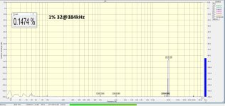

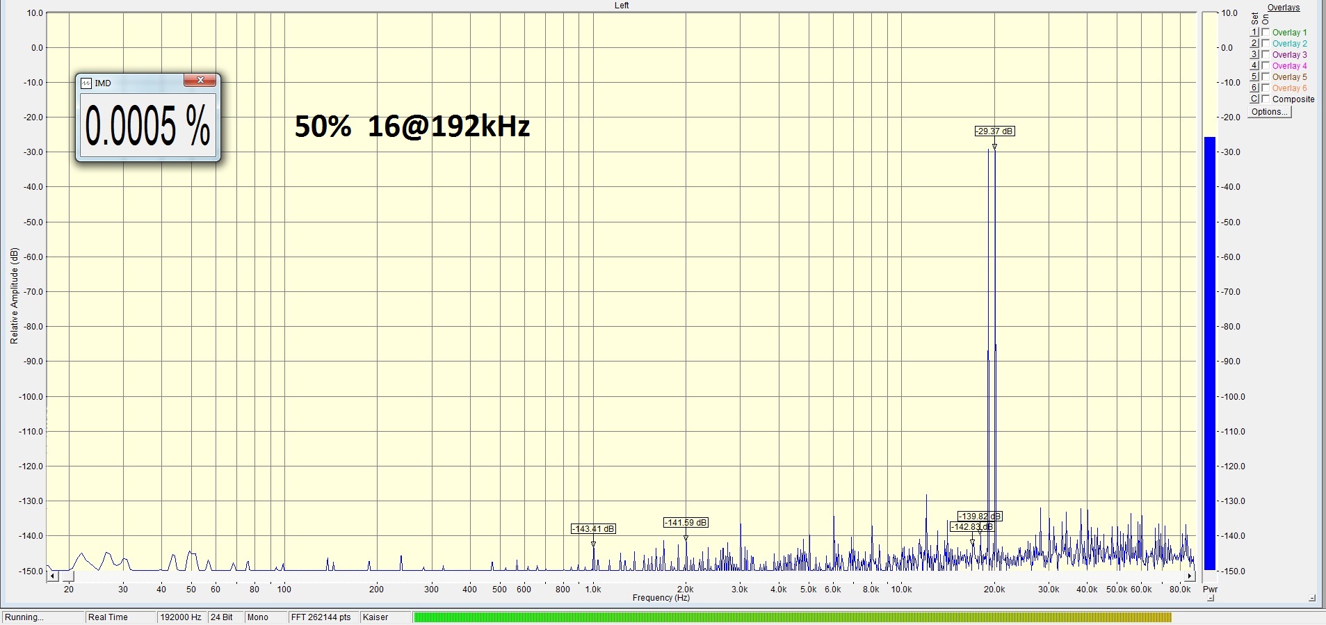

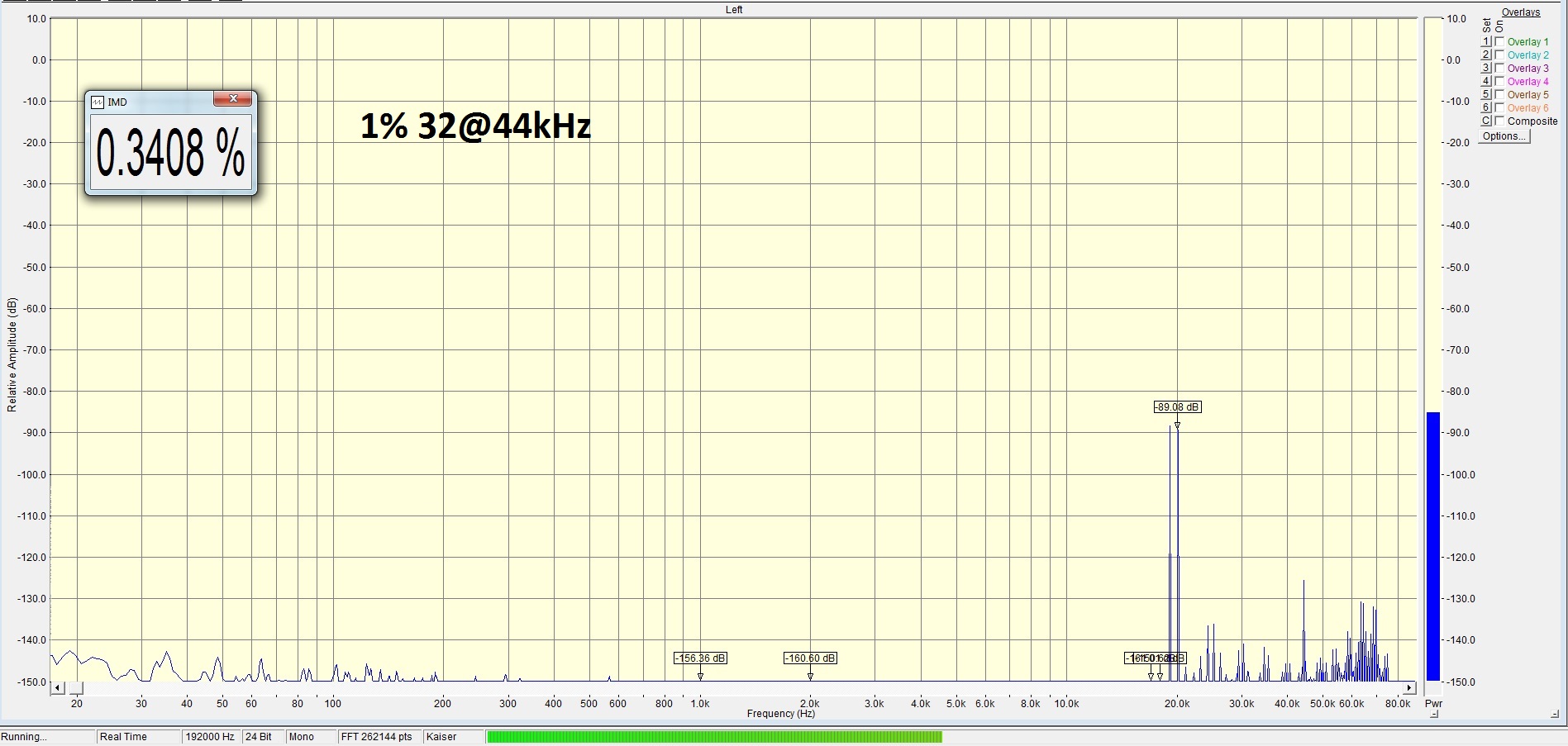

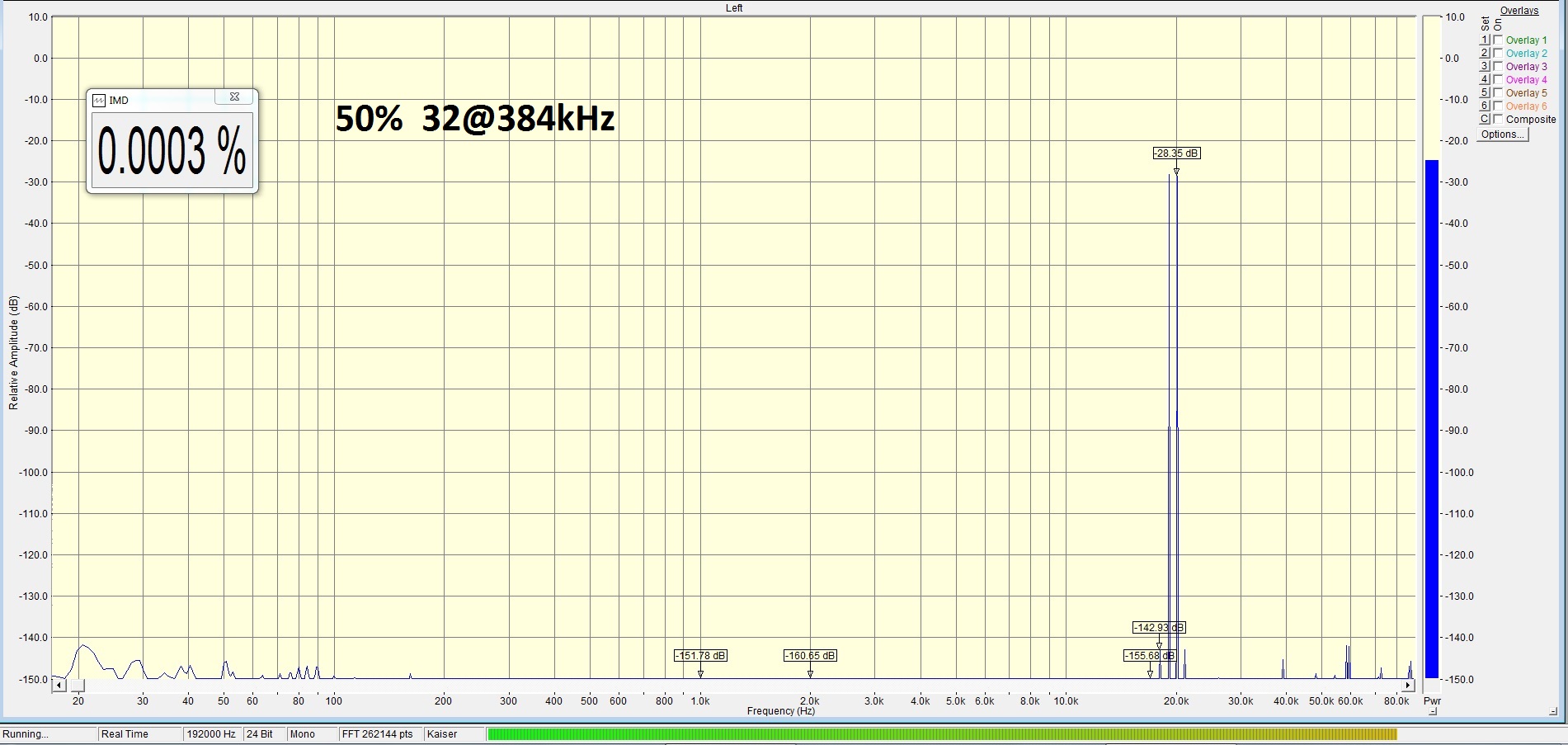

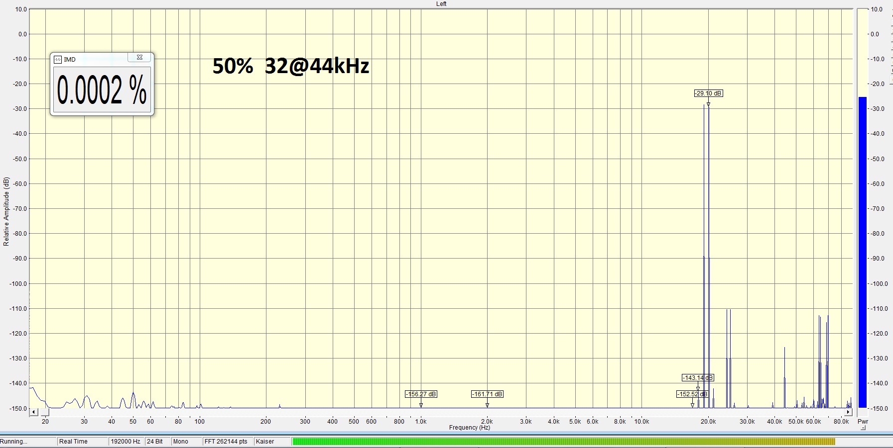

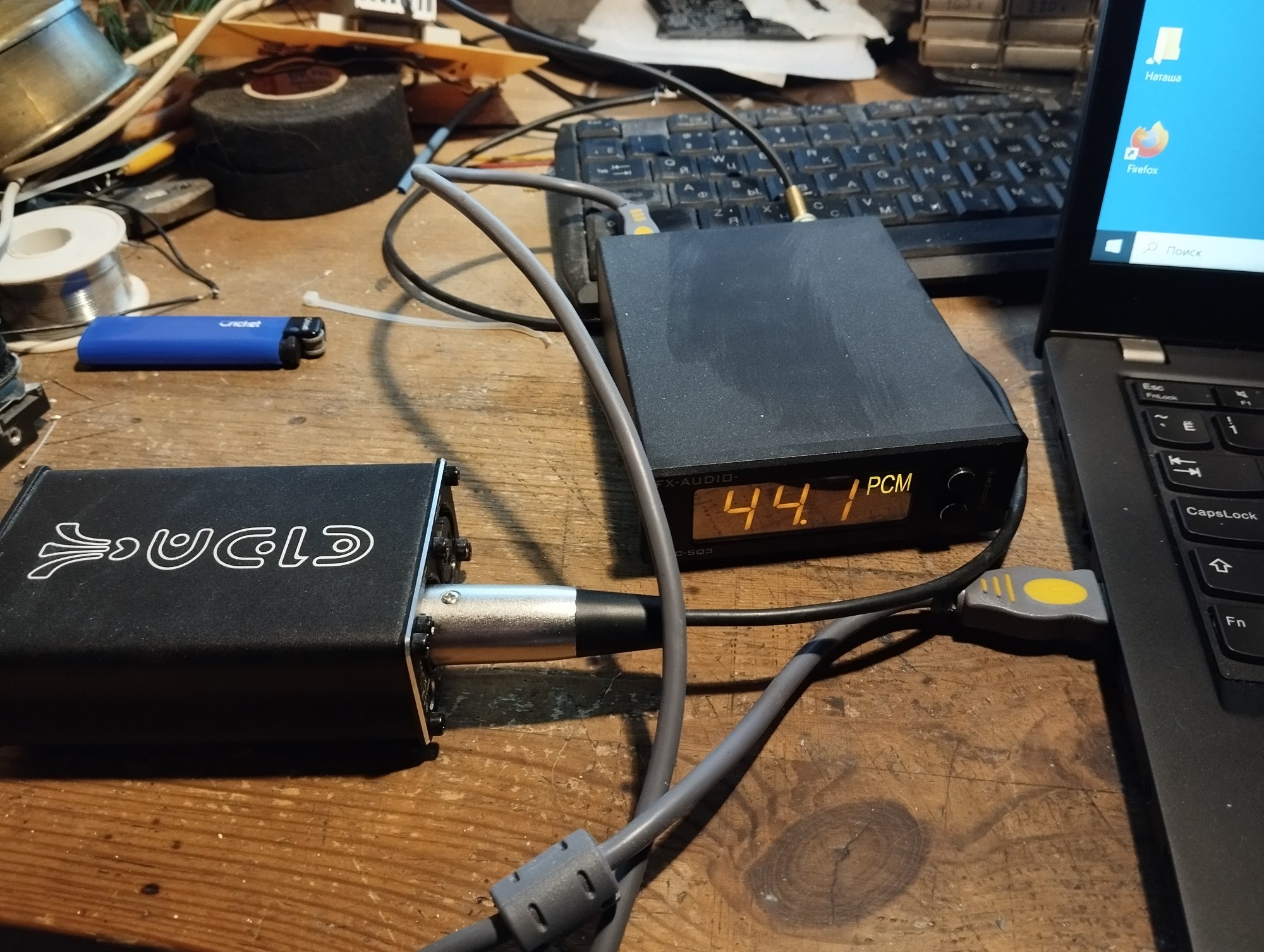

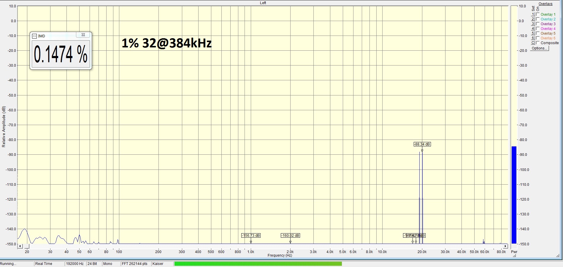

Счас будем твоего Андронникова кое чем по лбу стукать.
Для начала поглядим что там у нас на 50% уровне громкости, режимы ЦАП подписаны на картинках. Разрядность@частота дискретизации.

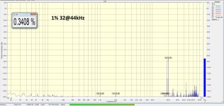

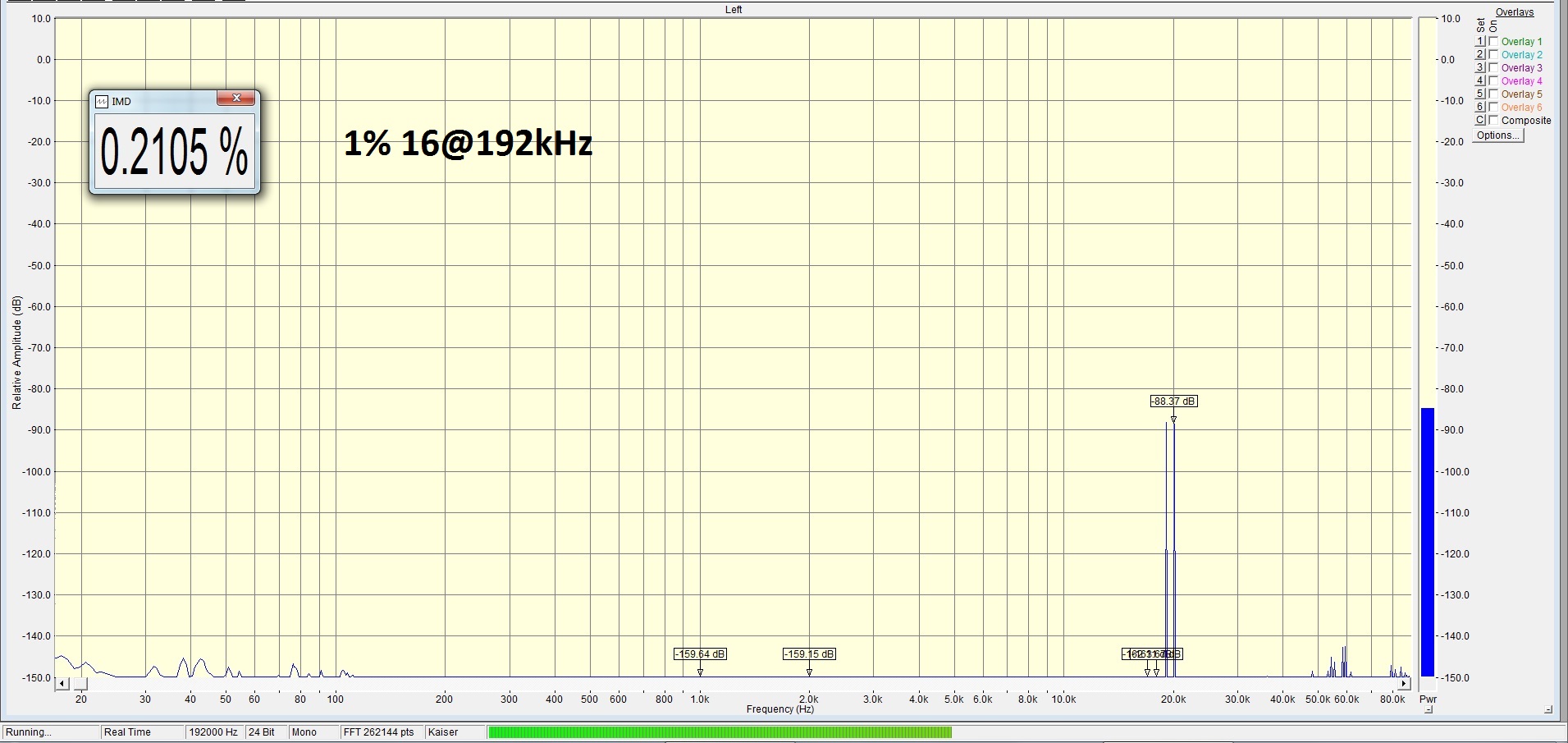

теперь снизим громкость до 1%

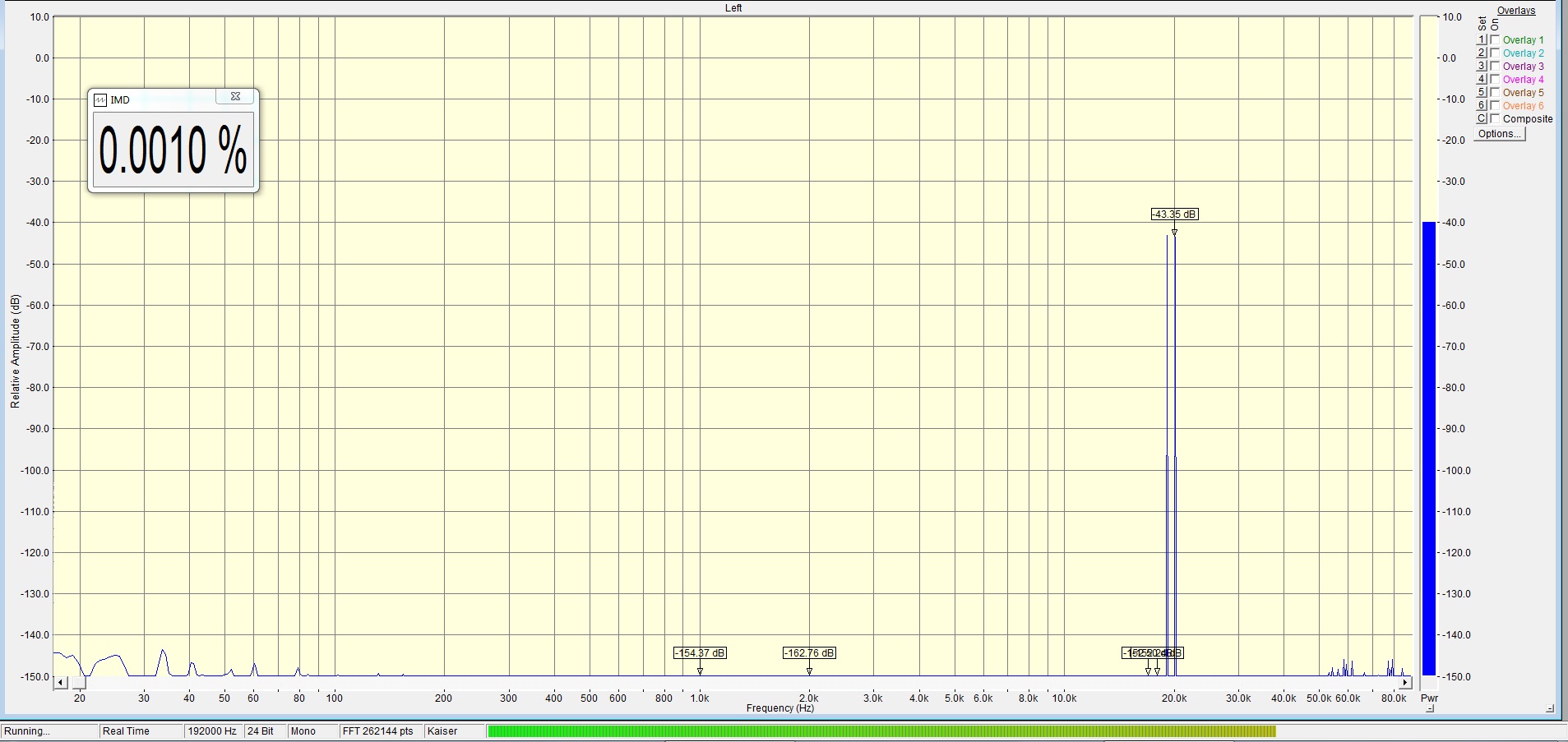

Для справки ещё один картинка в режиме 32@384 при 20% громкости:
Что мы видим? А видим что никакого такого "скачка искажений" нет. Ну нету. Всё как я и говорил, в звуковой полосе окромя шумов в основном измерять просто нечего.
Это говорит о том что ЦАП у Андронникова был дерьмовый и древний и это именно его замеры ныне некорректны, а не мои.
Кстати здесь на выходе стоит та самая LME49720 которую по словам нашего тупого друга под ником "LUB" "невозможно слушать". Так конечно невозможно- где ж тут благословенные гармоники с интермодуляциями? За гранью слышимости.
ЗЫ. Циферки интермодуляции в процентах- мало что значат, диапазона уже АЦП начинает нехватать чтоб нормально замерить. И программа такие уровни начинает считать не особо точно. Маловато данных.

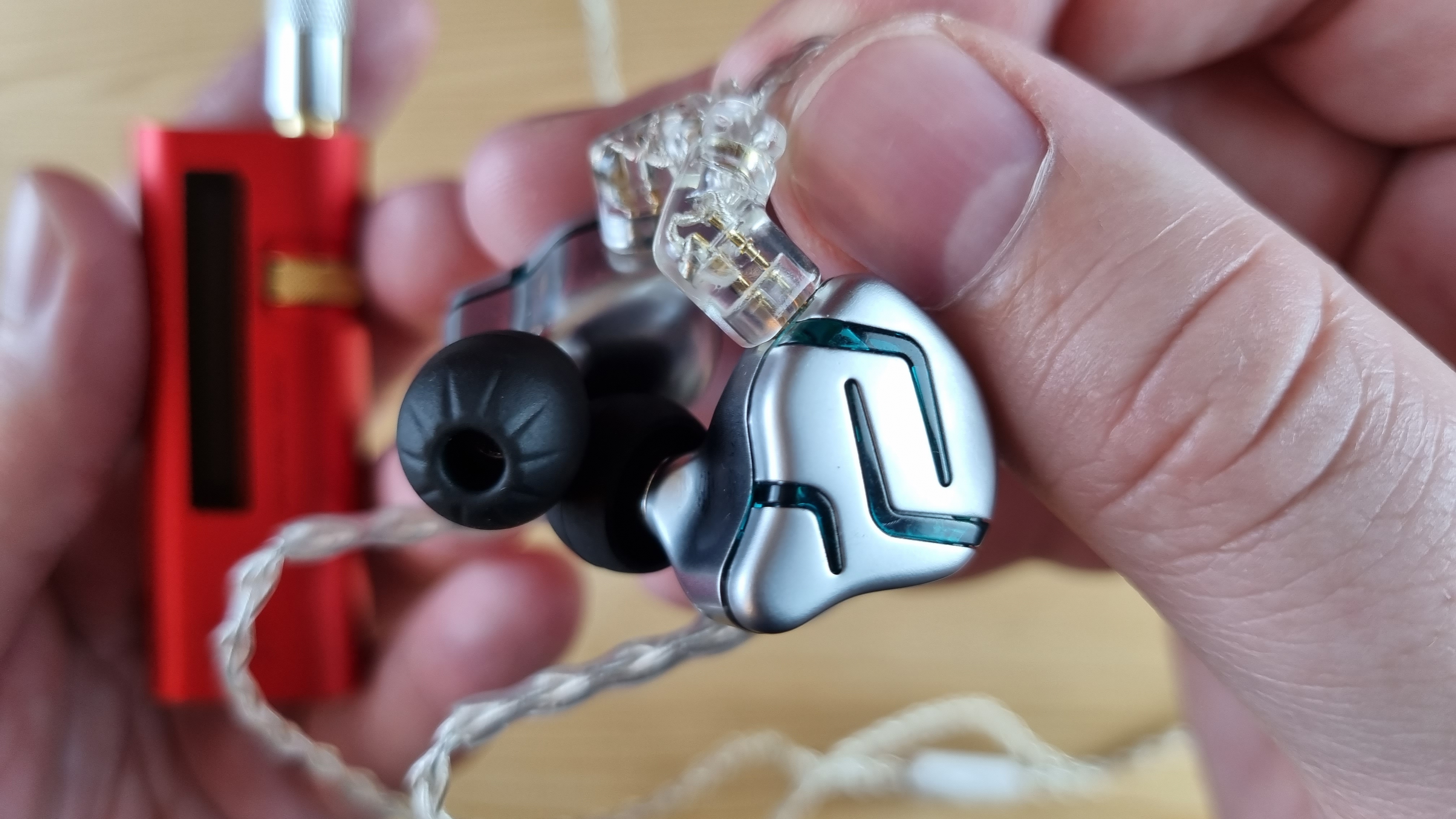

ЗЫ2. Герои сегодняшних измерений.
