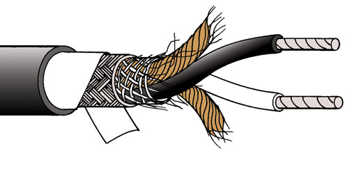

ноги растут от студийных шнуров belden ,которые еще в 50-х годах помещали хлопок внутрь, с антивибрационнными целями, до сих пор так делают например в 8412 модели
Хлопок там не с вибрацией борется.Хлопок-это материал,который не электризуется от протекающего по проводнику тока ,при этом является не плохим диэлектриком.Тоже,что и шёлк на литцендрате.

сигнальные провода уложены в хлопок и затянуты вискозной сеткой потом экран
Технические характеристики:​
проводники:26/0,16 мм (26/34AWG) (кв. 0,52 мм) (20AWG) луженая медь
Изоляция:EPDM (этилен-пропиленовый мономерный каучук), внешний диаметр 2,11 мм, белый, черный
Строительство:Две жилы, скрученные вместе хлопковыми наполнителями, обтянуты вискозной тесьмой.
экран:Оплетка из луженой медной проволоки, оптическое покрытие 85 %
Над экраном:Хлопковая пленка
Общая куртка:EPDM (этиленпропиленовый мономерный каучук), наружный диаметр 6,65 мм, черный (красный, синий и желтый по специальному заказу)
Емкость:98 пФ/м между жилами, 180 пФ/м между жилами+экран

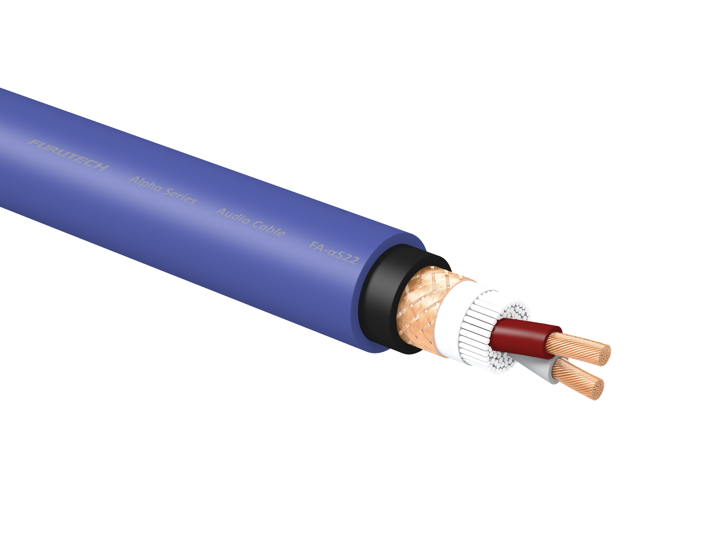

furutec пишет ,что хлопок имеет антивибрационную цель
Filler Material: Audio grade damping cotton

Многие кабели звенят от удара. Или шуршат при перемещении. Речь о малосигнальных для винила. Межблочников просьба не возмущаться.
Да,передают шорохи,стуки ,звук трения и т.д.
ПРоверить можно приложив один конец поперёк уха,сам провод должен просто свисая уходить на плоскость и по лежащему участку можно постукивать,царапать или просто рукой поводить по поверхности.Если ничего не слышно,то всё в порядке.
Обычно такое случается с перетянутыми кабелями(плотно стянутыми оболочкой и плотной изоляцией)
