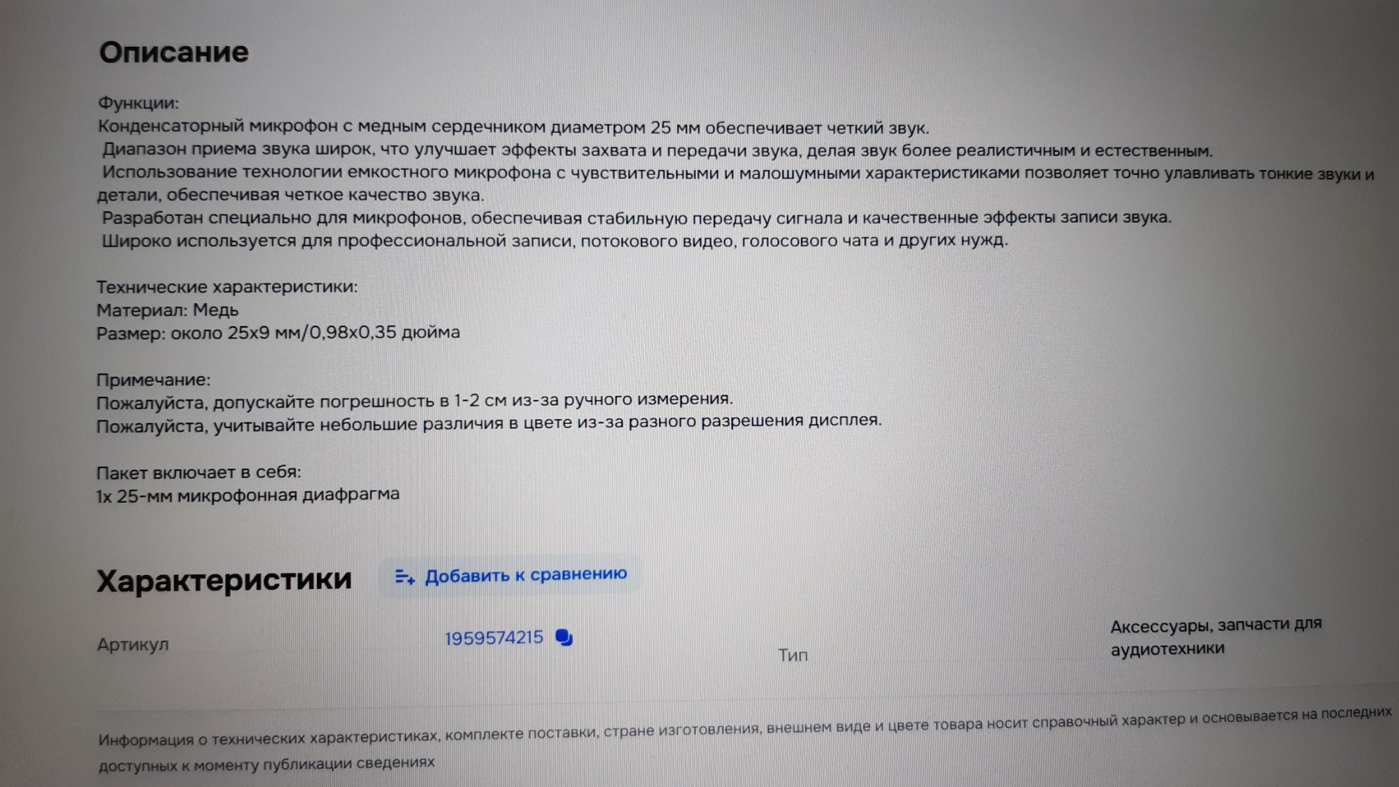

Интересно, он способен на измерения
Как єто он не способен, если главная техническая характеристика єто медь?
Интересно, он способен на измерения, или кривой?
25 мм микрофонный картридж с диафрагмой, сердечники, профессиональное решение для звукозаписи, конденсаторный микрофон, составная часть
Это отбраковка.
три подобных капсюля показали разную ачх, ниже 60гц обвал, 100гц-1кгц - более-менее ровно, 2-12кгц каждый по своему, после 14кгц обвал.
Для домашней записи типа побренчать - вполне себе норм.
