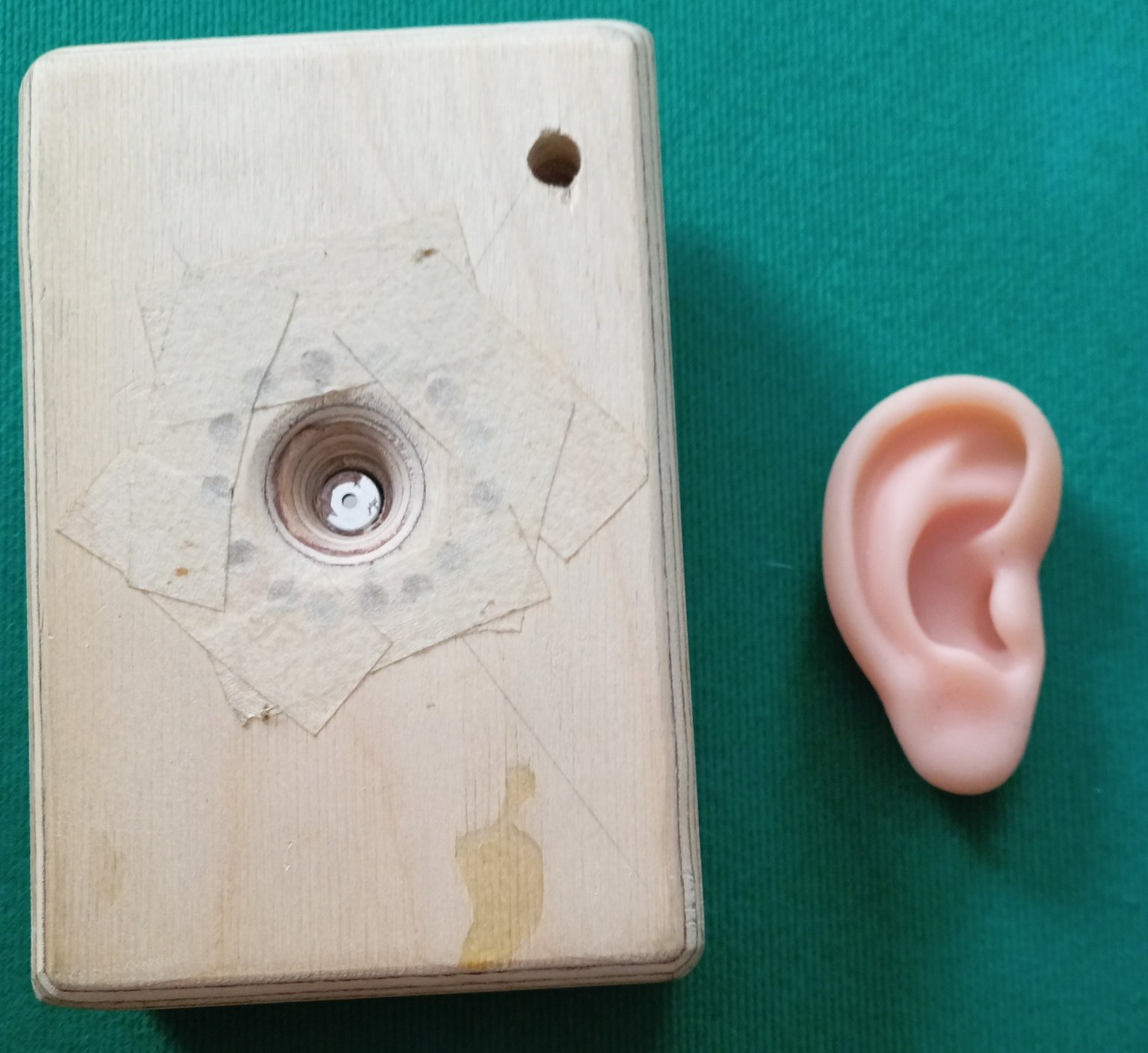

Год назад купил у китайских братьев пару силиконовых ушей, жена сказала, что точно, как мои.
Теперь ещё наверное год буду ждать, пока не просверлю дырдочку для микрофонного капсюля.
На фото ниже переходник для измерения АЧХ наушников, слева по нашему ГОСТу (угол, радиус соединённая полость и проч), справа, как по МЭКу, там просто пельмень как на фото и вставленный в него капсюль.
