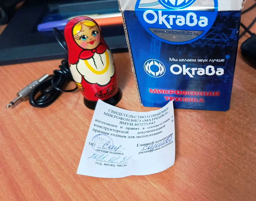

Надо мной тоже подшутили (зная мое неравнодушие к разным микрофонам)..подарили микрофон от Октавы на Новый год:

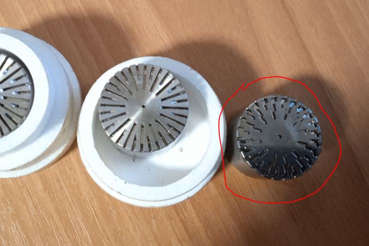

Вчера приехала пара китайских подделок (скорее копий, поскольку китайские подделки под Нойман разв пять, за сраный логотип дороже копий) Ноймановского (даже логотип сделали похожим) микрофона К133, цена в 100 (сто) раз дешевле. Приносили из театра на проверку Ноймановские настоящие, поднял записи. Почти одно и то же, возможно среди немцев от экземпляра к экземпляру такая же разница. Правда есть одна разница, Нойман идёт в комплекте с 3-мя капсюлями, поэтому разница в цене не 100 раз, но всё равно в десятки раз.
Сам себя спросил, сам себе отвечаю.
В сообщении №334 от 4 января был соврамши. Копии да не копии. Внешне и по параметрам вроде очень достойно и очень похоже на настоящий. При раскручивании, капсюль оказался на лавсане, а не на никеле, плата очень дешёвая подделка, т. е. при уровнях ЗД до 120-125 дБ он (микрофон) ведёт себя как настоящий. Но настоящий работает при уровнях до 140-145 дБ ( в бочку сунуть вполне можно).
Но там же на сайте братья продают копию оригинальной платы за 1700 руб и капсюль за 10000 руб, т.е. поддельная копия полностью совпадающая с "настоящей" всё равно в 10 раз дешевле настоящего Ноймана.
